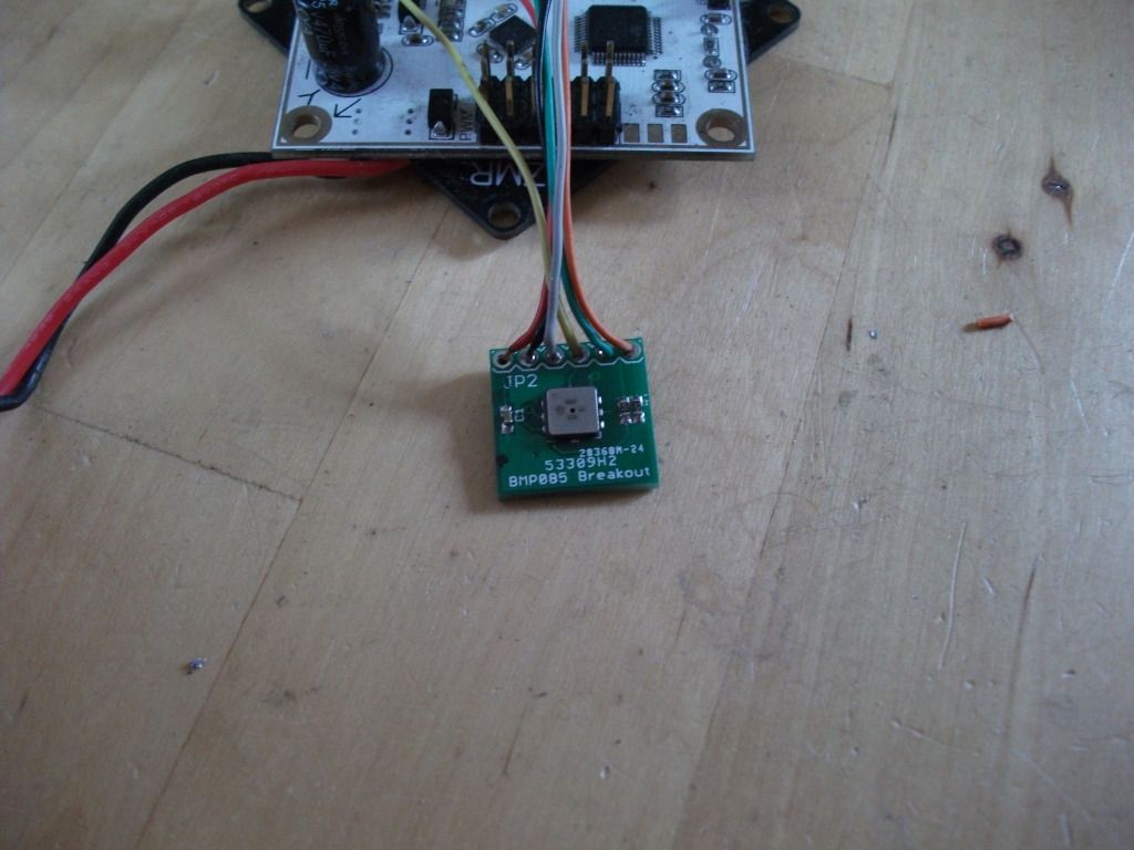

baro breakout
zo.. het baro breakout bordje was binnen gekomen.
ik had de vorige baro gespietst op een tak en die was dus dood..
nu wilde ik eens een breakout bordje proberen.
ik had de verkeerde besteld zonder pull ups, dus ik kon niet de IC2 aansluitingen gebruiken, dus moest alles weer op de BMP085 aansluit punten komen. geen probleem, nog steeds is het 10X makkelijker dan de baro zelf op die plek vast te bakken.:p
dus de baro breakout van draadjes voorzien.

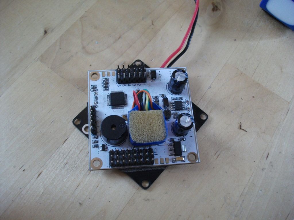

vervolgens de draadjes op de FF gesoldeerd en het bordje netjes ingepakt in foam met tape eromheen om propwash en wind weg te houden.
daarna aan de pc gehangen om te kijken of ik weer netjes info uit de baro kreeg..
als een speer!:p
toen ff de quad vastgemaakt aan de grond en de props op full speed laten draaien. bijna geen verschil in de readout van de baro!
ik heb nog een stukje tape gedeeltelijk over de bovenkant gedaan en nu was er al helemaal amper verschil in de readout met volgas. eroverheen blazen merkte je ook niet meer, maar de quad optillen en er was meteen een duidelijk verschil in de readout.
