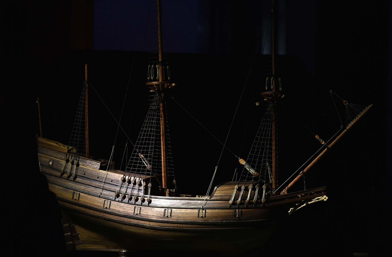

De weeflijntjes zijn inmiddels allemaal aangebracht, een foto lijkt me wat overbodig omdat die niets toevoegt aan de reeds getoonde foto van de SB kant van het model in post 632 hierboven.

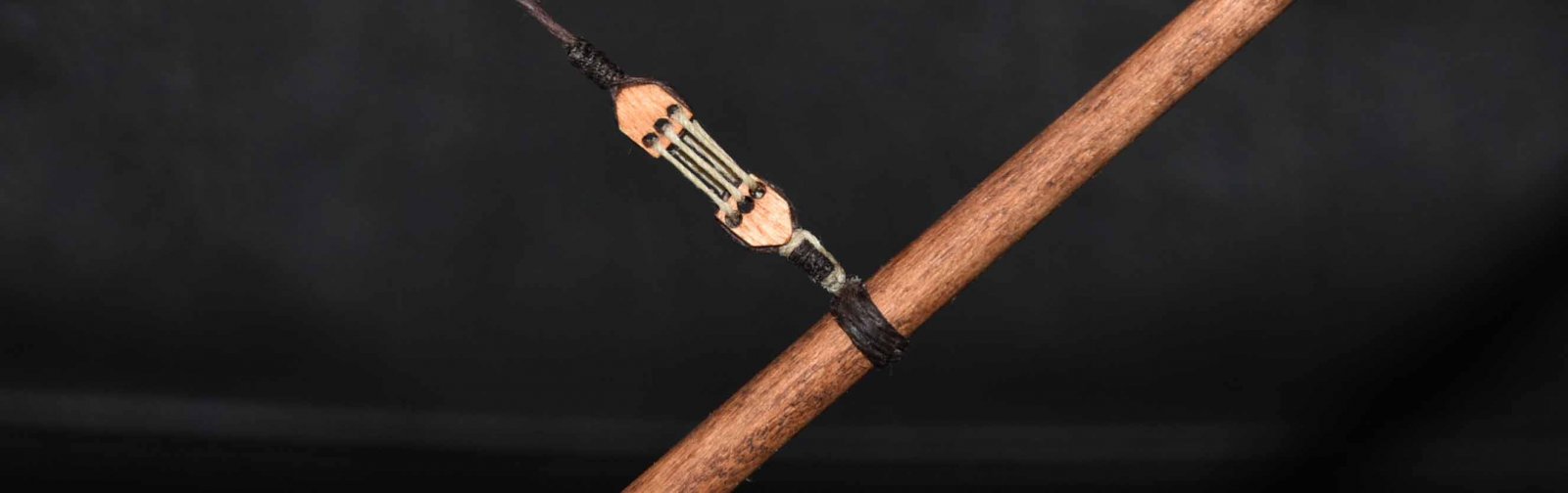

Dus de volgende stap is de ra's maken met de zeilen en afhangen met het lopend tuigwerk. En nadat ik nog maar eens de beschrijving van het tuigplan had doorgenomen (zou ik eigenlijk wel wat vaker moeten doen, de bouwbeschrijving(en) doornemen :rolleyes:), kwam ik er achter dat ik de gelazerde 'ramshead' blokken die in feite bedoeld zijn voor de kardeeltalies van de fokke- en grote ra gebruikt hebt voor de stag van de fokkemast, gewoon omdat dit er wel aardig uitziet....
Bekijk bijlage 434593

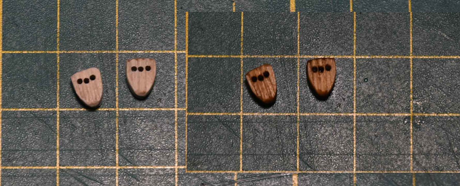

Daar ik er weinig voor voel om deze blokken er weer af te slopen, heb ik maar twee nieuwe gemaakt voor de kardeel talies van een rest stukje notenhout,
Bekijk bijlage 434594
Rechts de blokken op kleur gebracht met eiken beits, ze zijn niet helemaal krek hetzelfde, maar het dekt de lading;)

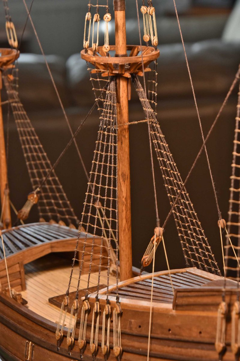

Wie een hekel heeft aan weeflijntjes knopen raad ik het schip van Barentsz aan, want om het hele want te knopen zijn 'slechts' 774 mastworpjes nodig...:)
op de foto hoofd- en puttingwant van de grote mast,

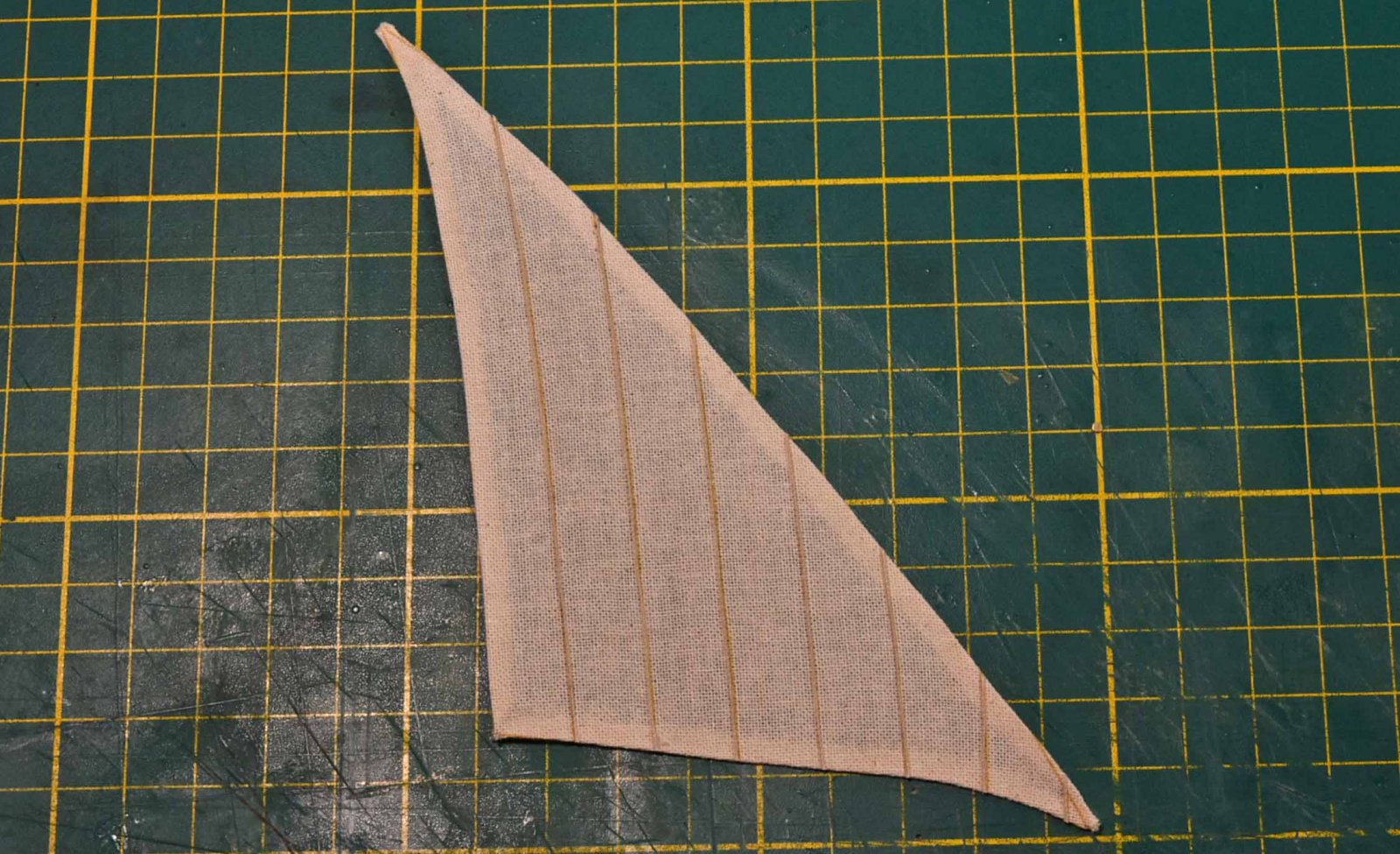

Ik ga de zeilen net als het voorbeeld in de bouwbeschrijving geborgen aan de ra's bevestigen. Het lijkentouw om het zeil naaien dat is geen probleem, maar de banen mooi recht op het zeil stikken, dat is een ander verhaal. Ik heb geen naaimachine en ook zo gauw geen kennis in de buurt die dat voor me zou kunnen doen, want zelf zie ik dat dus niet zitten met de hand. Dus na een beetje experimenteren met een stukkie stof en garen heb ik besloten om de banen op het stof te lijmen met witte houtlijm, hetgeen verbazend goed werkt. Daar de zeilen worden opgerold is er later maar een klein stukje van die banen zichtbaar, dus ik denk dat het wel kan....
Eerst heb ik het zeiltje (de bezaan) uit de stof geknipt en de zomen met houtlijm vast gelijmd en daarna de banen er op gelijmd eveneens met houtlijm aan beide kanten, onder het motto; als het niet gaat zoals het moet, dan moet het maar zoals het gaat ;)

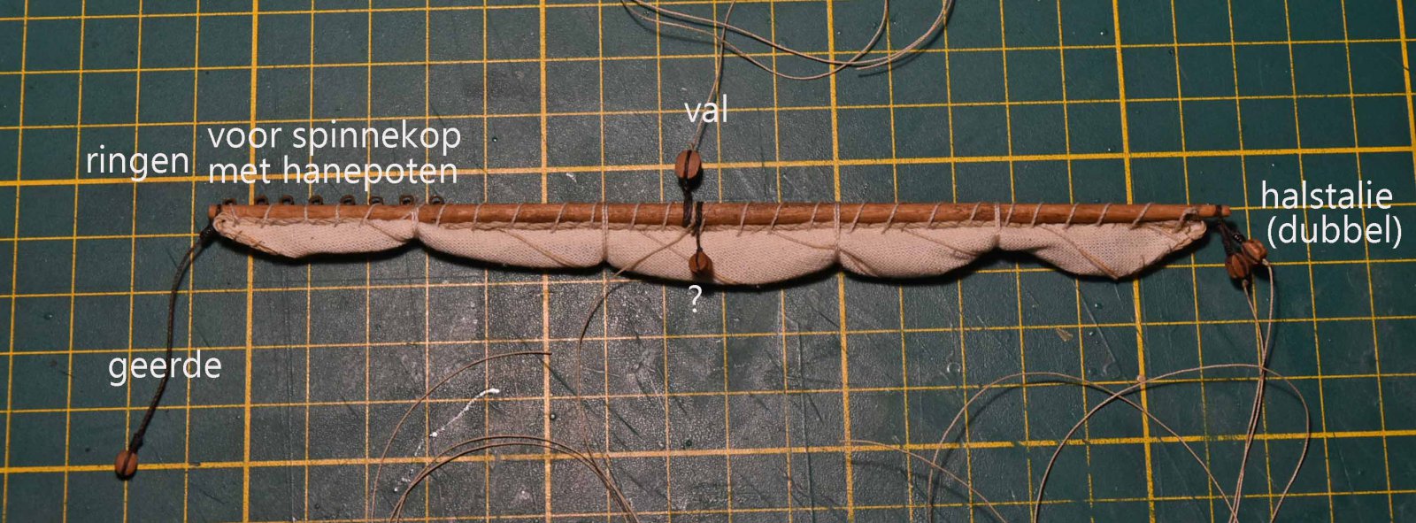

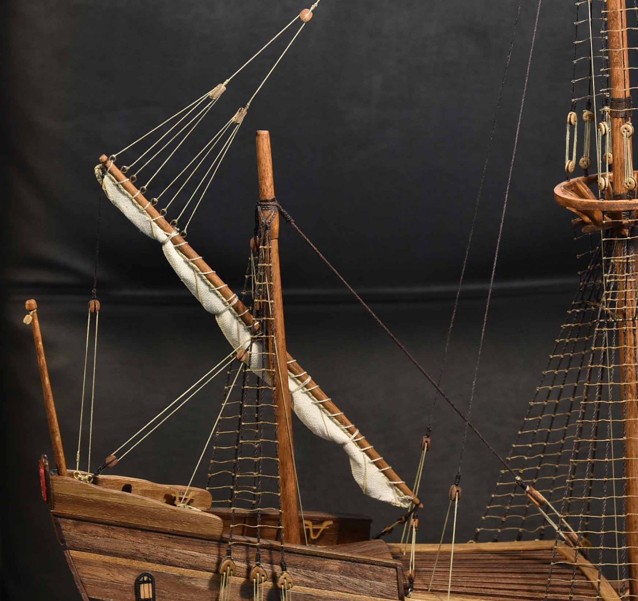

Vandaag het lijk om de bezaan genaaid (foto vergeten) en het zeil geborgen aan de bezaanroede bevestigd, tevens voorzien van de blokken en het benodigde touwwerk om de roede af te hangen.
Er worden op dit model op een klein uitzondering na, zoals de blokken in het midden van de ra(s) die met een mastworp om de ra's zijn bevestigd, geen knopen gelegd. Alle andere blokken en takels worden vast gemaakt met kleine bindsels, net als het hele staand want. Is uiteraard wel wat bewerkelijker, maar ziet er dan ook wel fraai uit:)
Er staan geen benamingen in de beschrijving, dus bij het 4 mm enkelblok onder de val staat een ? omdat ik dit niet ken. De schoothoek van het zeil krijgt op mijn model geen schoot omdat ik die met het zeil heb opgerold in tegenstelling tot de beschrijving. En voor de hanepoten heb ik 8 ringetjes in de nok gezet i.p.v. een houten lat met gaten, hetgeen overigens voor de constructie zelf niets uit maakt.
Ook enigszins apart is dat de roede maar één geerde krijgt, meestal zijn deze ook dubbel, één aan bak- en één aan stuurboord, maar na een beetje speurwerk heb ik gezien dat het soms dus ook zo werd gedaan, de geerde werd dan indien nodig verzet naar de andere kant, al naar gelang de wind in kwam.

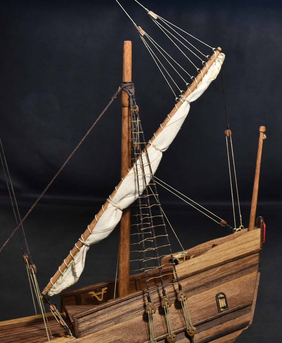

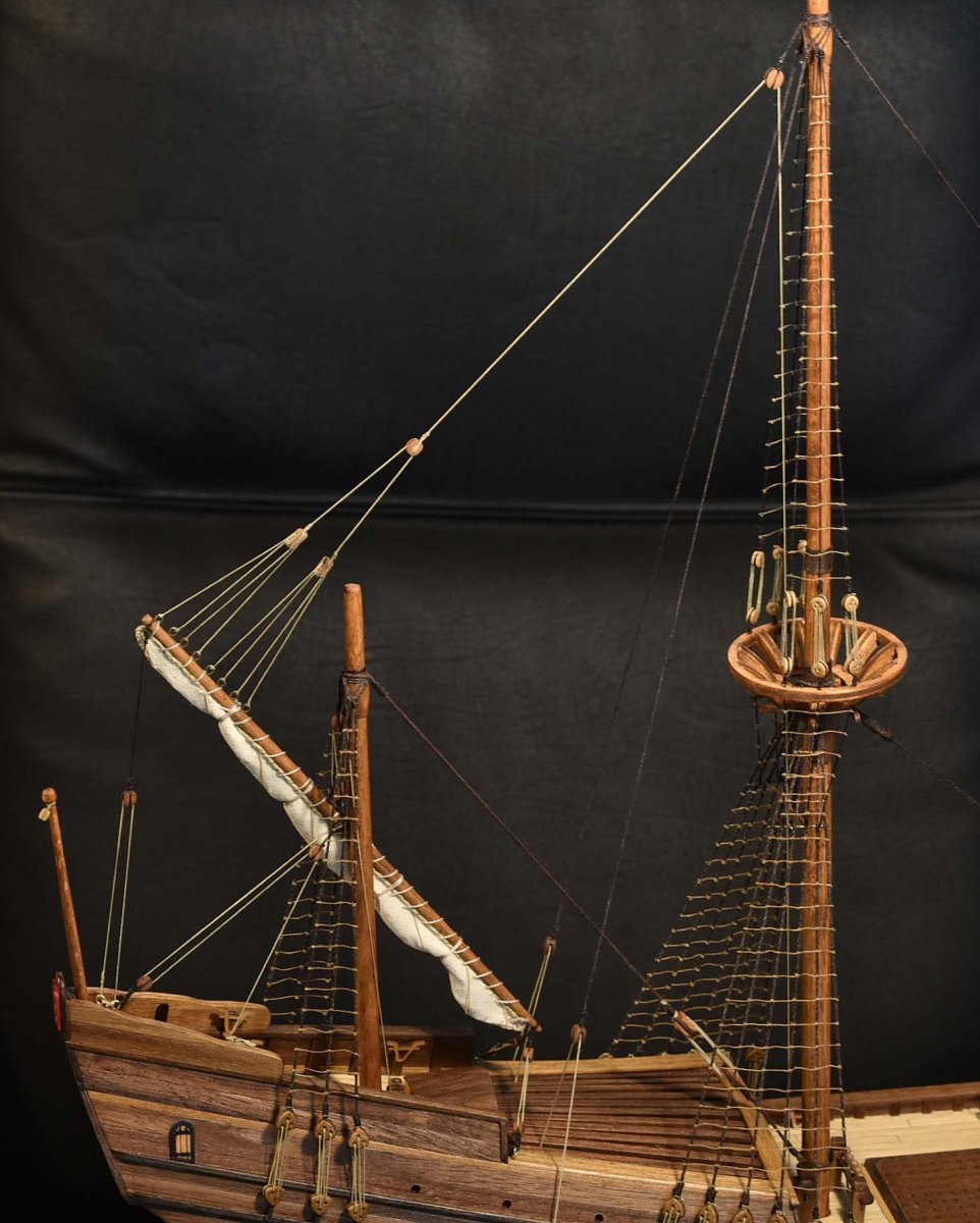

De bezaanroede met het geborgen zeil is afgehangen,
bakboord;

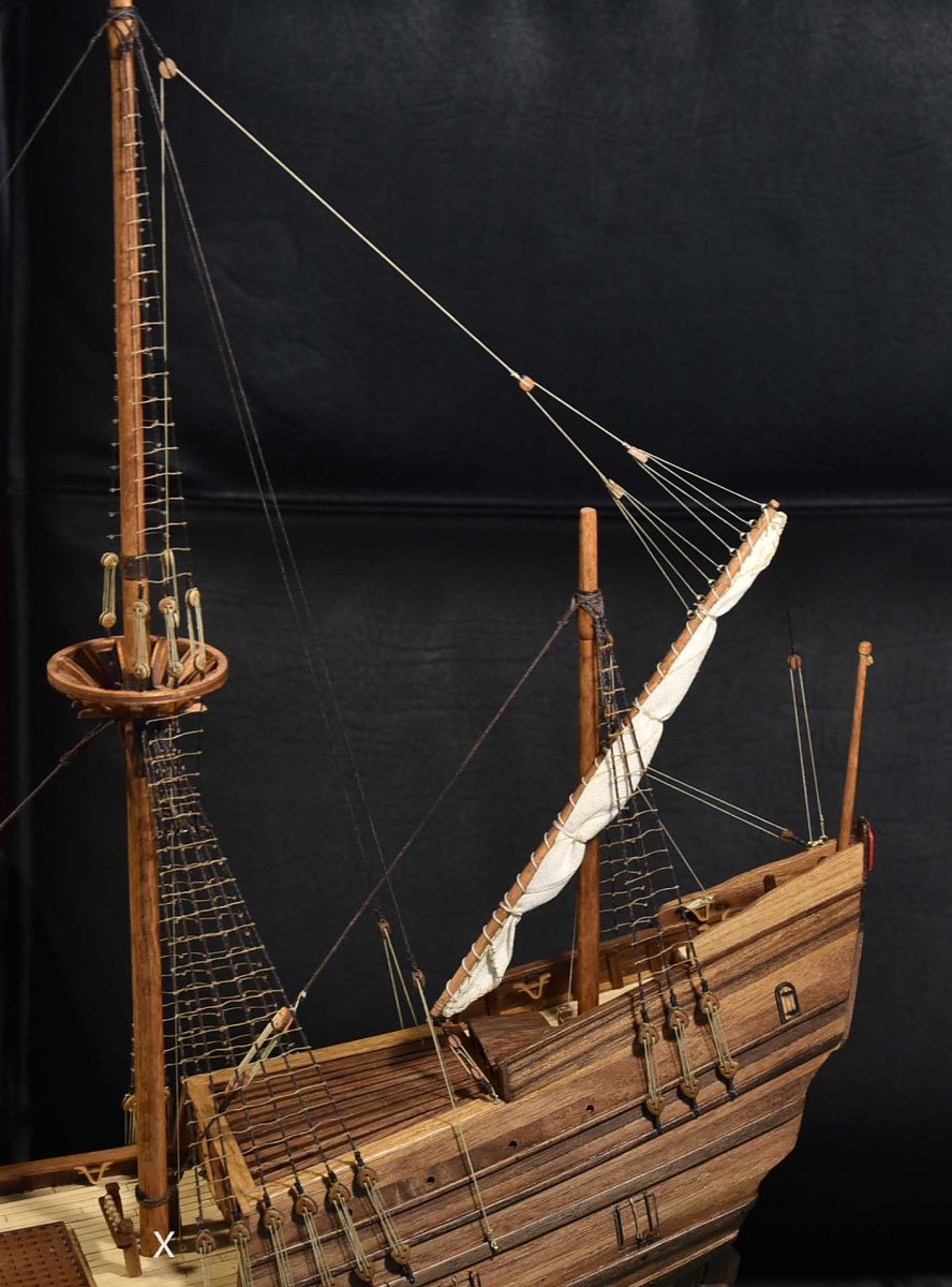

Rechts naast de X is het belegpunt aan een ring aan dek van de lijn met de spinnenkoppen en hanenpoten, die ik de maar piekeval heb gedoopt. De spinnenkoppen heb ik gemaakt van 3x2 mm noten.
stuurboord,
De val van de roede is belegd op de knecht net voor de bezaanmast, de geerde op de ringen bij de vlaggenmast en het halende part van de talie op het kruishout.
De halende parten van de halstalies zijn belegd op de zelfde ring als waar de blokken aan zijn bevestigd.

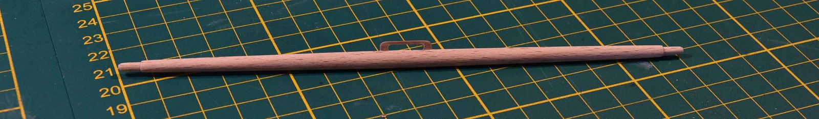

De fokkera gemaakt van 6 mm rondhout; de ra moet 5 mm dik zijn, maar die maat had ik niet (meer) en 180 mm lang,
Het middendeel is dus 5 mm dik geworden en afgeschuind naar de nokken tot 3,5 mm terwijl de nokken zelf ong. 2 mm dik zijn. De klamp is gemaakt van een stukje notenhout van 3x2 mm.
