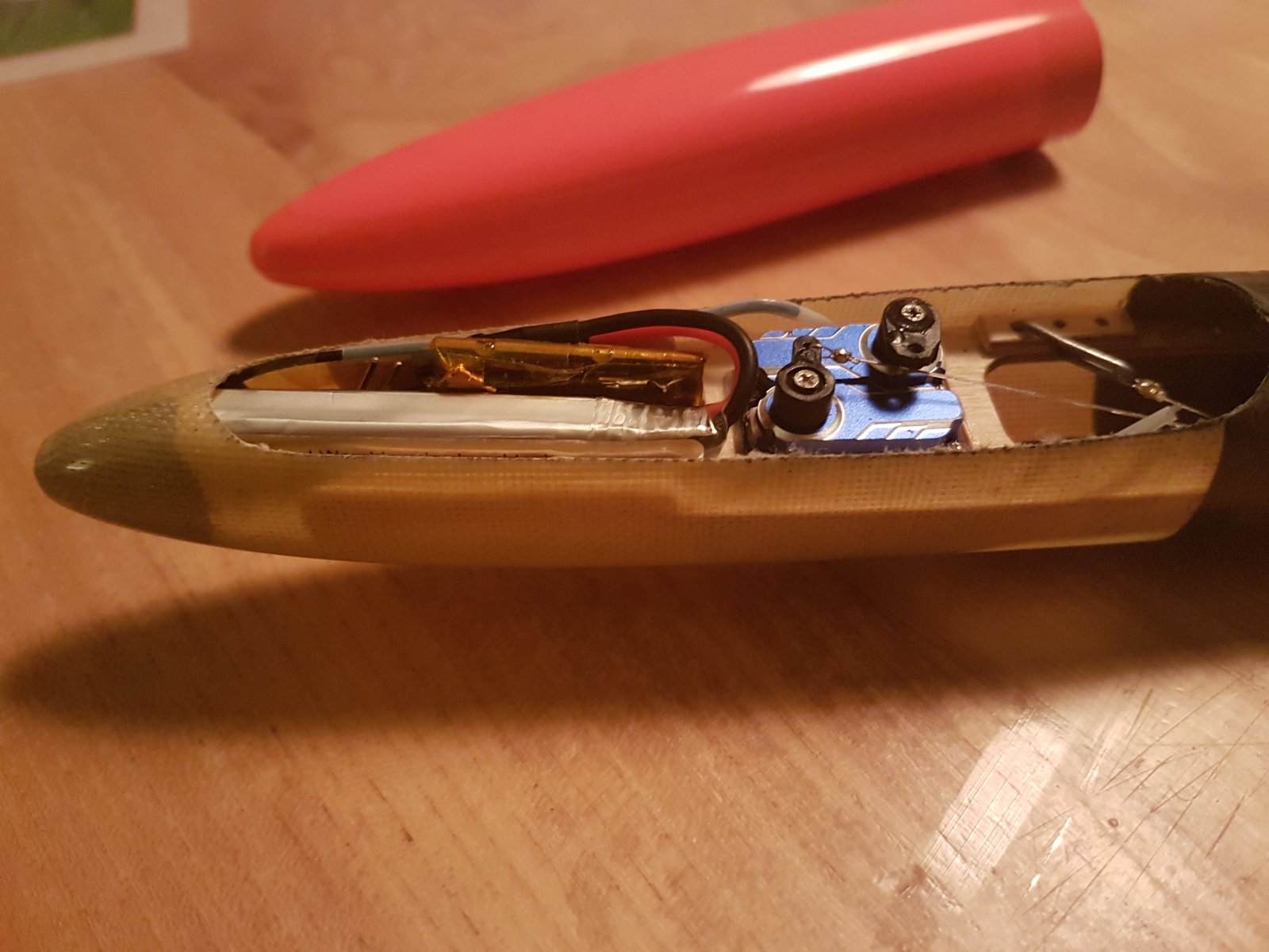

    Na wat heen en weer emailen met Andrey van aeromodelis.lt kreeg ik een week of drie geleden vanuit Litouwen mijn nieuwe Flitz 2 model en een verse romp + staartvlakjes voor mijn gekraakte groene binnen. Aan de slag dus, het was toch te warm om te vliegen ;) Om te beginnen heb ik me geconcentreerd op het weer goed vliegend krijgen van mijn ouwe vertrouwde groene, om daarna pas de bouw van de nieuwe op me te nemen. Dus eerst de wat gehavende vleugel maar eens onder handen genomen.
    Door de crash waren er een paar delaminaties ontstaan aan de onderzijde van de vleugel in de buurt van de servo uitsparingen. De flaperons waren allebei in de buurt van de roerhevels parallel aan de romp doorgebroken. Verder waren de flaperon scharnieren aan beide kanten deels door de klap doorgescheurd. Ik heb de flaperons en de delaminaties gerepareerd door ze te injecteren met lamineer-epoxy en onder druk te laten drogen. Helaas pakte dat klusje wat minder mooi uit dan me wel eens eerder is gelukt, vooral omdat door de hoge temperatuur de hars als een malle uithardde en de werktijd wat aan de korte kant was geworden. Daardoor is er iets teveel hars op sommige plekken blijven hangen waar het normaal door de druk weer onder de huid vandaan wordt geperst. Dus op twee plekken zit aan de onderkant een lichte opstaande plek. Beetje balen maar tja, het is wat het is en het valt erg mee, ik was vooral geïrriteerd omdat zo'n belangrijke reparatie minder mooi was gelukt. Het zit gelukkig aan de onderkant, hij zal er niet of niet veel minder door vliegen en in de lucht zie je het toch niet. De flaperons zaten wel weer mooi aan elkaar en netjes in vorm maar de scharnieren moesten wel weer gerepareerd. Na wat nadenken besloot ik ze aan de onderzijde op de juiste plek te tapen, in remstand te fixeren en daarna een dun laagje siliconenkit uit te smeren in de scharnieropening. Dat heeft goed gewerkt, ze zitten weer muurvast en op hun plek. Daarmee was de vleugel weer luchtwaardig!
    Omdat ik een nieuwe romp ging gebruiken had ik ook de kans om eens goed na te denken over de componenten en indeling. Ik wilde graag mijn twee parallel geschakelde 350mAh accu's vervangen door een enkele om het gebruiksgemak te verbeteren, dat scheelt met laden en een accuwissel is makkelijker en sneller. Tegelijk wilde ik proberen om de ontvanger voor de servo's in de neus te krijgen. Dat was wel even puzzelen met het zoeken naar de juiste maat accu en het vinden voor een plek voor de toch wel wat grote Multiplex RX6-Light ontvanger, die zelfs beroofd van alle pinnen en contacten bijna net zo hoog is als de romp. Uiteindelijk vond ik een vrij slanke Tattu 600mAh gumstick accu die voldoende ruimte liet voor de ontvanger ernaast, met als concessie dat het servoplankje een centimeter naar achteren moest. Netto plaatst de nieuwe indeling het zwaartepunt wat verder naar voren met dezelfde componenten en een bijkomend voordeel van deze indeling is dat de bedrading wat korter werd. Verder heb ik de houder voor de ballast wat steviger uitgevoerd met een extra laagje multiplex op de tray en wat beter verlijmd aan de romp. Ook heb ik voor de tray nog twee balsa "wangen" ingelijmd om de voorkant verder te versterken, weegt bijna niets maar is zeer effectief. Het idee van de snel los te koppelen elevatorlijn heb ik gehandhaafd, heeft nooit gefaald (zat zelfs na de megacrash nog netjes vast!) en het scheelt me veel tijd en gepruts met monteren en demonteren van de elevator. Verder besloot ik een nieuwe vin en elevator te gebruiken. Uiteindelijk weegt ie nu getrimd (op 70mm zwaartepunt) 215g, op de gram precies hetzelfde als toen ik hem net had. Niet gek! Op de foto's de indeling, weliswaar van mijn nieuwe model maar ze zijn identiek gebouwd.

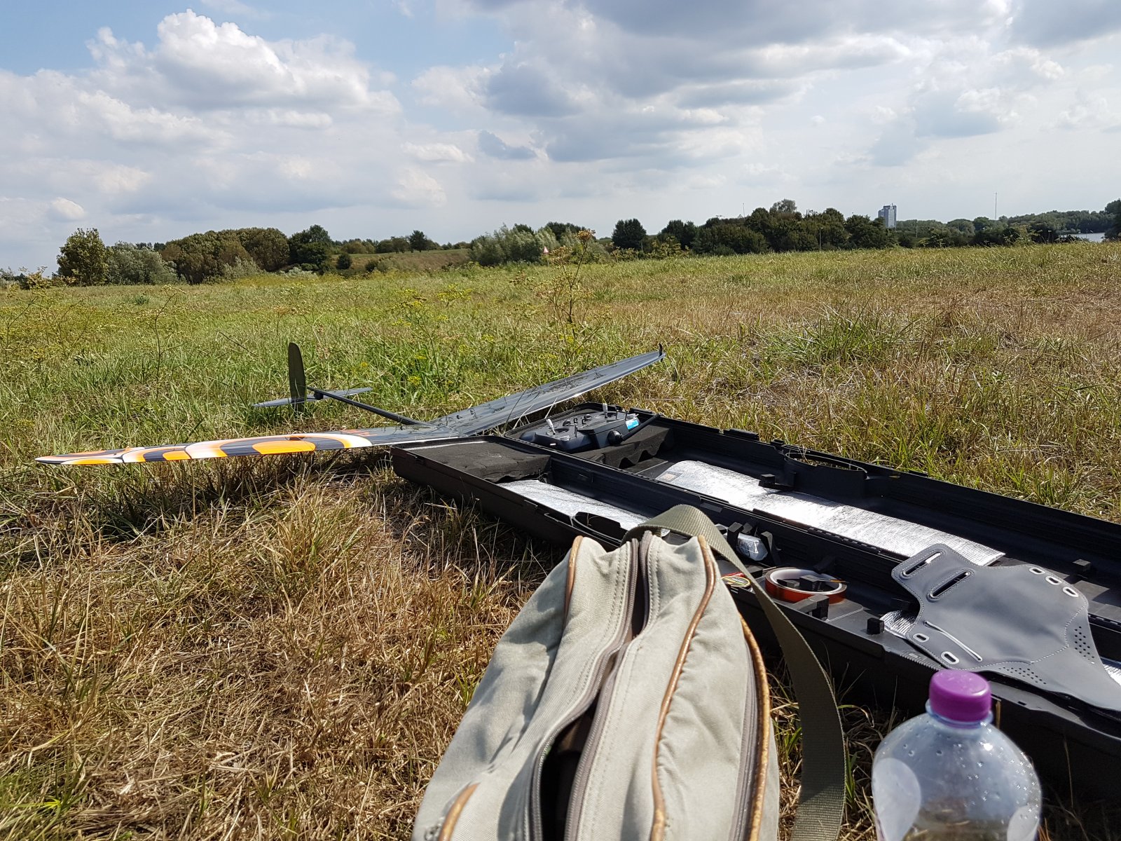

    Gisteren weer twee uur gevlogen met de nieuwe en pfff... wat een fantastisch vliegweer. Er was wat hoge bewolking waar de zon half doorheen schemerde, 23 graden en een licht briesje. Ik was er rond 15u en het was erg thermisch met ruime, lang aanhoudende zones waarin het alleen maar omhoog leek te gaan. Ik zag in mijn timer log dat ik tijdens het eerste uur maar vier keer gegooid heb en de tijd met 10-20min vluchten heb uitgevlogen. Super gaaf! Helaas werd het me in de loop van de sessie steeds zwarter voor de ogen. Niet vanwege lage bloedsuiker maar vanwege de enorme hoeveelheid dazen, strontvliegen, wespen en vliegende mieren die ik als enig warmbloedig wezen in een straal van een kilometer als een magneet leek aan te trekken. Ik was niet de enige die lol had in de thermiek blijkbaar :rolleyes: Vooral in het tweede uur werd ik compleet lekgeprikt door de dazen, die rotkrengen bijten meteen al zodra ze op je landen met een blaar als gevolg. Gelukkig had ik geen short aan maar handen, armen, nek en gezicht kregen er aardig van langs en ik moest ze regelmatig tijdens het vliegen van me afslaan of uitspugen. Dat thermiekt ook niet echt fijn als je flink hoog zit dus ondanks het aanhoudend mooi weer ben ik toch maar gevlucht voor de gevleugelde invasie. Ik hoop dat ze gauw weer opdonderen van mijn veldje of snel door de zwaluwen worden opgevreten.
    Zoals gezegd ben ik erg te spreken over de nieuwe oranje Flitz. Ik wil hem binnenkort direct vergelijken met mijn vertrouwde groene maar mijn indruk is dat de nieuwe wat sneller onderweg wil zijn, beter is in lange afstanden overbruggen en minder gevoelig lijkt voor turbulentie. De groene heeft voor mijn gevoel weer iets meer wendbaarheid bij lage snelheid en lijkt wat geleidelijker en bij lagere snelheid te overtrekken. Ik vermoed dat het door ouderdom inmiddels wat bobbeliger vleugeloppervlak van de groene hiermee te maken heeft. Misschien is het ijdele hoop maar mogelijk is het niet perse heel erg nadelig, een golfbal is ook niet 100% glad. Het meergewicht van 20g van de oranje vleugel zorgt misschien dat ie minder reageert op turbulentie, ik kan me voorstellen dat deze extra massa evenredig verdeeld over de hele vleugel ervoor zorgt dat ie minder snel aan een tip wordt opgetild dan wanneer datzelfde gewicht als ballast geconcentreerd in de romp ligt zoals bij de groene. Om ze direct te kunnen vergelijken zal ik mijn vervoercase binnenkort aanpassen zodat er twee modellen tegelijk inpassen. Sowieso handig voor toekomstige competities want het idee is tenslotte een backupmodel paraat te hebben.
    Omdat ik beide modellen aan het opbouwen was heb ik ook weer wat aandacht besteed aan instellingen en één en ander getest en aangepast. Mijn zwaartepunt heb ik toch maar eens wat naar voren gelegd omdat ik neig naar te langzaam vliegen, waardoor het soms te lang duurt om afstanden of sink te overbruggen en ik ook te makkelijk stall als ik word weggedrukt of iets te scherp stuur. Ik heb beide modellen na testen van de range van 67-72mm nu ingesteld op 70mm in lege toestand, dus 2mm meer naar voren. Ik merk dat ik daardoor wat langer kan vliegen omdat ik minder vaak hoef in te grijpen met elevator en toch nog in lift of dicht bij de grond prima langzaam kan vliegen. Met ballast kan ik het CG ook nog een paar millimeter naar voren schuiven als het hard waait, ik heb drie standjes/gaatjes in de modellen en de zwaardere sticks balanceren al iets meer naar voren. Ik gebruik nu een lollipop ballastset van 20g/45g/65g/90g die in beide modellen past. Ik kan eventueel nog 120g maken maar ik schat in dat tegen de tijd dat dat nodig is een wedstrijd allang is afgelast, of ik zelf binnen achter de warme chocolademelk zit.
    Ook heb ik wat meer geëxperimenteerd met differentieel en snapflap settings. Ik had omdat ik eerder soms wat hobbelpaard cirkelde in thermiek de snapflap down-uitslag wat verminderd en had ook de aileron down-uitslag naar aanleiding van een roltest wat teruggebracht. Maar het vloog me na deze aanpassingen opgeteld allemaal wat blubberig dus ik ben na wat trial and error weer zo'n beetje terug waar ik was: symmetrische uitslagen op de ailerons en een flinke bak snapflap down. Dat bevalt me toch echt veel beter, cirkelt makkelijker en reageert lekker direct maar ik hoef ook minder te sturen lijkt het omdat ik sneller de vlieghouding bereik die ik bedoelde. Ik stuur liever met hele kleine uitslagen op de sticks maar dat er wel meteen wat gebeurt dan dat ik aan een stick moet hangen. Of het nu aerodynamisch gezien beter is of niet, voor mij werkt het beter en ik blijf er langer boven mee dus ik ga dit weer eens tijdje bij verschillende omstandigheden vliegen voor ik weer ga aanpassen. Omdat er bij mijn afgelopen sessies weinig wind was heb ik ook weer meer aangeleerd om niet de hele tijd te (willen) sturen, dat helpt ook om langer te vliegen en het model goed te leren kennen.
    Al met al weer zeer tevreden met het materiaal dus. Nu weer beter leren gooien want helaas is de techniek wat verwaterd na de noodgedwongen vliegpauzes en ik ben sowieso niet zo fit nu dus ik gooi als een stapel natte kranten van 45m hoog. In ieder geval kan ik mijn falen nu makkelijk op de ingebouwde logger door alleen de neus even iets open te schuiven, dat is wel handig. En omdat hij altijd aanstaat zie ik nu ook hoe hoog ik ben gestegen in de thermiek, dat is juist weer goed voor de moraal en leerzaam omdat ik graag goed wil inschatten hoe 120m eruit ziet.

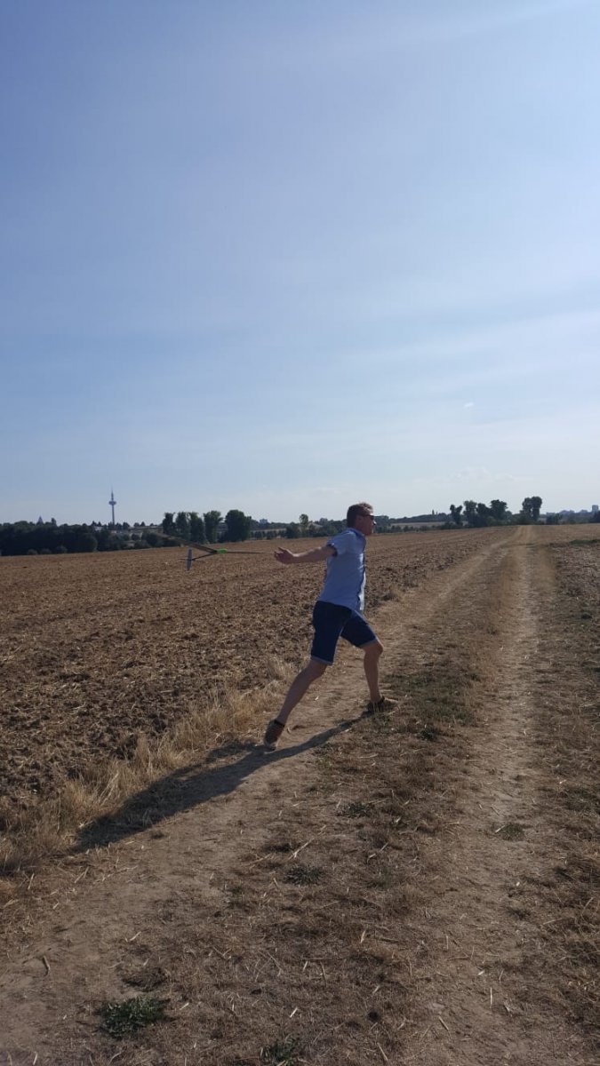

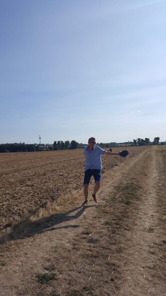

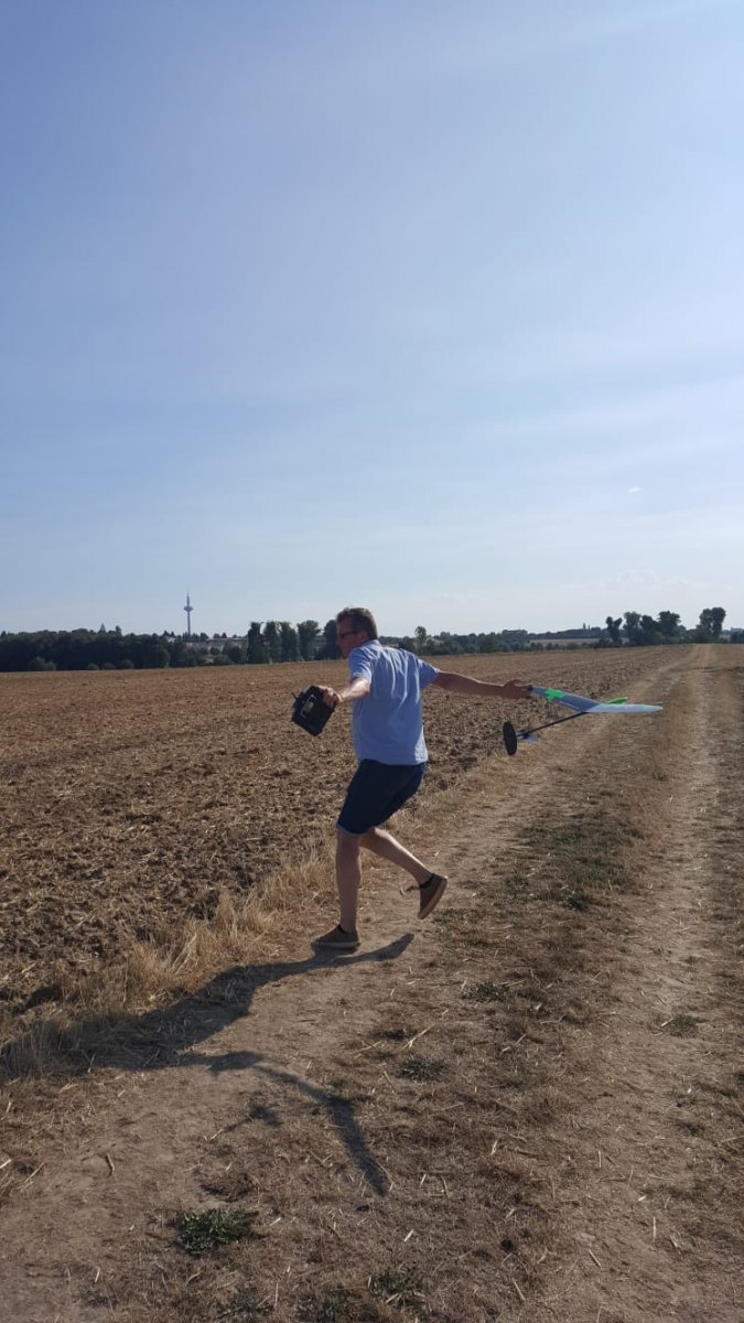

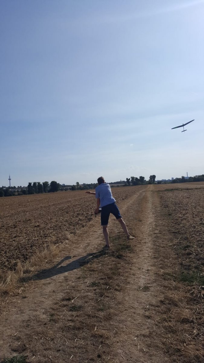

    Ik ga op vakantie en neem mee.... een Strike 3 DLG!
    Mijn broer woont al een paar jaar in een dorpje in de buurt van Frankfurt Am Main en het was leuk om hem weer eens te bezoeken. Ik had van tevoren op Google Maps een park in de buurt bij hun gespot om mogelijk te vliegen. Omdat het toch wat speelser oogt en beter werkt op kleine veldjes besloot ik de 1m maar mee te pakken in plaats van één van de Flitzen. Eenmaal daar bleek dat er een enorm stuk akkerland net buiten het dorp lag waar de maïs al vanaf was gehaald en ook wandelpaden doorheen liepen. Zwarte grond, licht glooiend terrein, werkelijk ideaal! Verder was het de hele periode nagenoeg windstil afgezien van wat windvlagen in de namiddag.
    IMG-20180822-WA0006.jpg IMG-20180822-WA0005.jpg IMG-20180822-WA0001.jpg IMG-20180822-WA0004.jpg IMG-20180822-WA0003.jpg
    Ik heb er zo af en toe een uurtje gevlogen, vooral 's ochtends en 's avonds want overdag werd het 36 graden en het was er gortdroog. Leuk om zo ruim met de Strike te kunnen vliegen, 's ochtends op zoek naar de eerste loslatende belletjes en 's avonds naar de plekken waar de overdag opgewarmde bodem nog wat afstraalde. In de avond haalde ik na wat oefenen met minimaal sturen iets over de 2 minuten uit een worp. Overdag ergens tussen de 90 sec en 10 minuten.
    Mijn neefje van zes vond het supergaaf, vooral de worp. Thermiek vond ie maar saai, toen ik een aardige bel had gepakt en 100m hoog was gekomen vroeg hij me met zijn charmante Prins Bernhard accentje beleefd of ik niet snel weer naar beneden wilde komen om nog eens te gooien. De daarop volgende duik, loops en rugvlucht kon meneertje wel waarderen.
