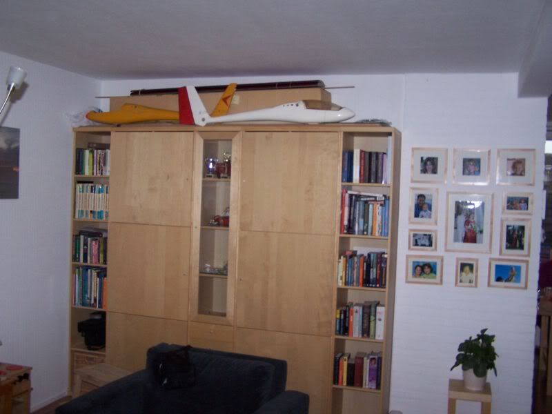

Ik hou het even centraal, Jacob....dit is waarom mijn vrouw graag ziet dat zaterdag door gaat:
Ze wil ook al een half jaar die doos van de Twin Astir naar zolder maar dat gaat hij pas als ik er aan ga bouwen
