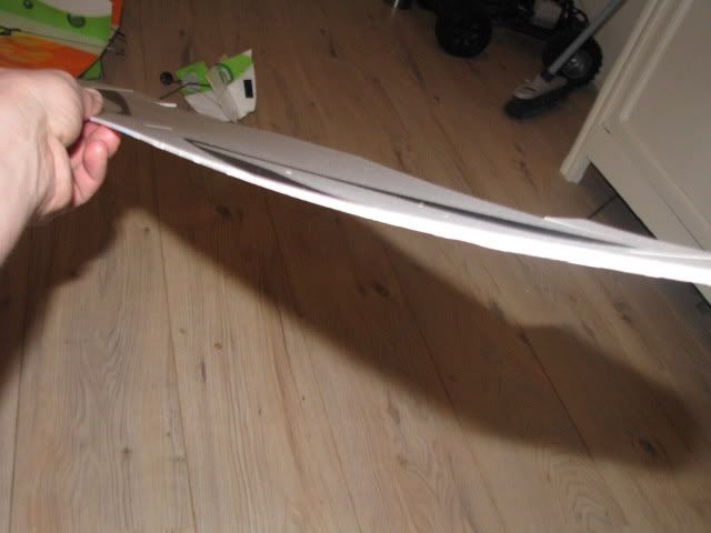

Omdat iedereen lekker bezig is en ik dus ook, doe ik weer wat leuke plaatjes.
De flapjes gewoon voorzien van een stukje 6mm depron, daar een klein gaatje in gemaakt, een koolstok buisje erin, beetje epoxy, krimpkous en klaar :D
Hoe maak ik dat vast aan de servo-hevel? Ook listig maar simpel. Omdat het hol carbon is en ik een heel dus metalen staaje heb die er precies in past.... je raad het al, op maat maken, een z-bochtje erin buigen (wel priegelen) en in het buisje drukken. Alles op maat? Dan een klein drupje superlijm op de verbinding en klaar :D
De bovenkant hetzelfde verhaal. Je ziet dat ik eerst het stukje Depron wat te laag had zitten waardoor de flap niet ver genoeg omhoog kon. Even lossnijden en wat hoger zetten.
