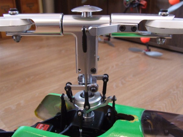

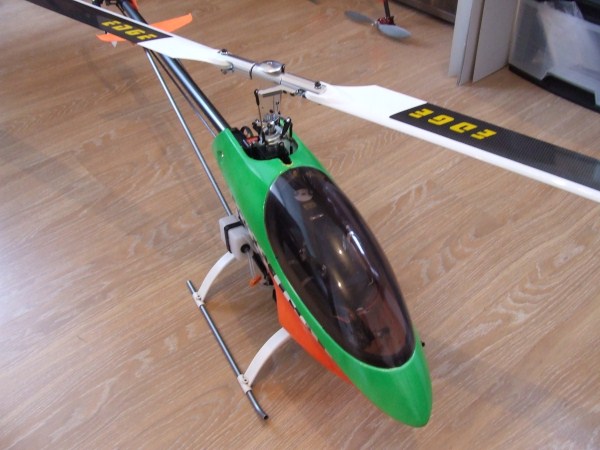

Dit zijn de eerste plaatjes van de Raptor FBL
Mooi spul die RJX head. Past prima.
Nu de Spartan er nog af en de Vbar er op.

FBL kop ziet er strak uit. :yes:
Japser let je er wel op dat de lange ballinkstangetjes naar je bladhouders aan beide zijden dikkere balletjes en dus ook grotere ballinks nodig hebben. Er komt nu veel meer stress op je ballinks te staan.
Ik heb geen andere ballinkjes. Zijn er voor de FBL kop dan andere nodig?
