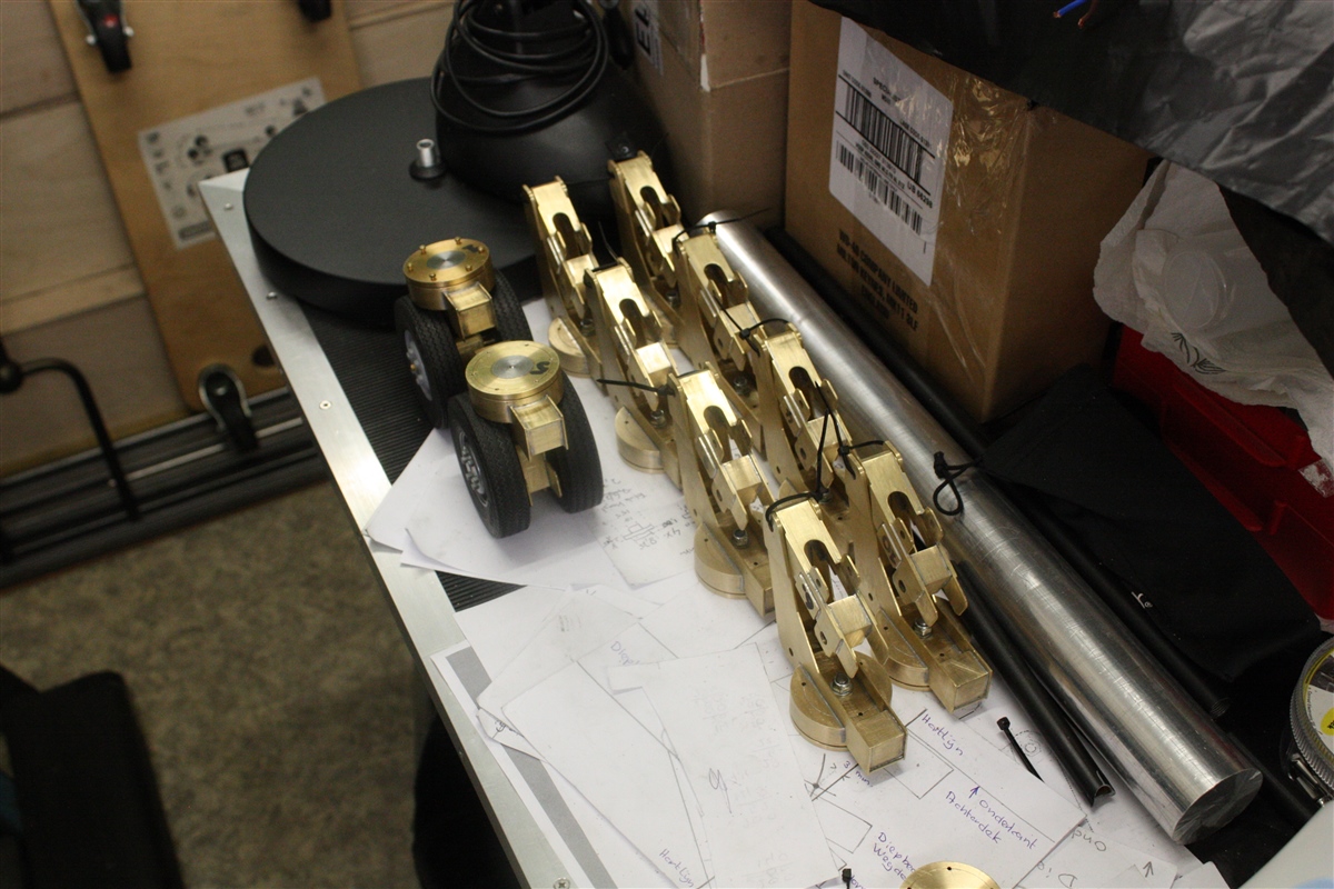

Update 388 :
Hallo allemaal,
We moeten weer door :

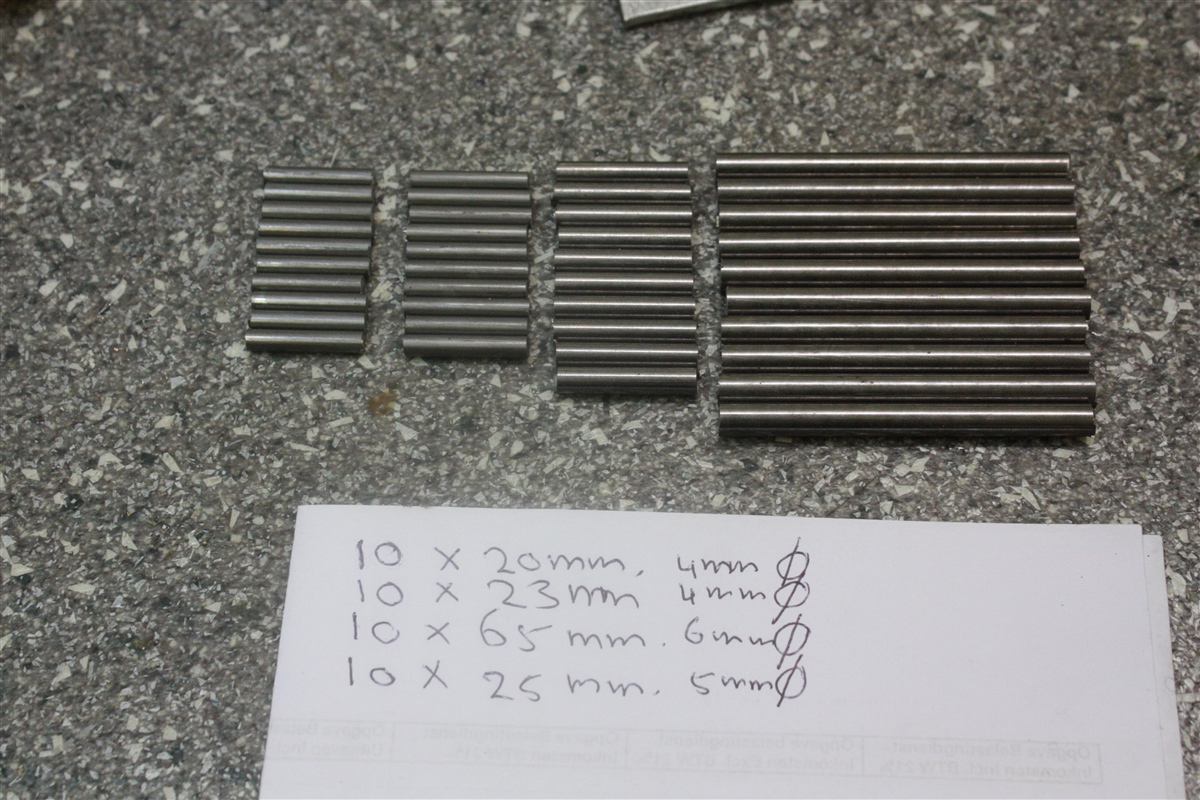

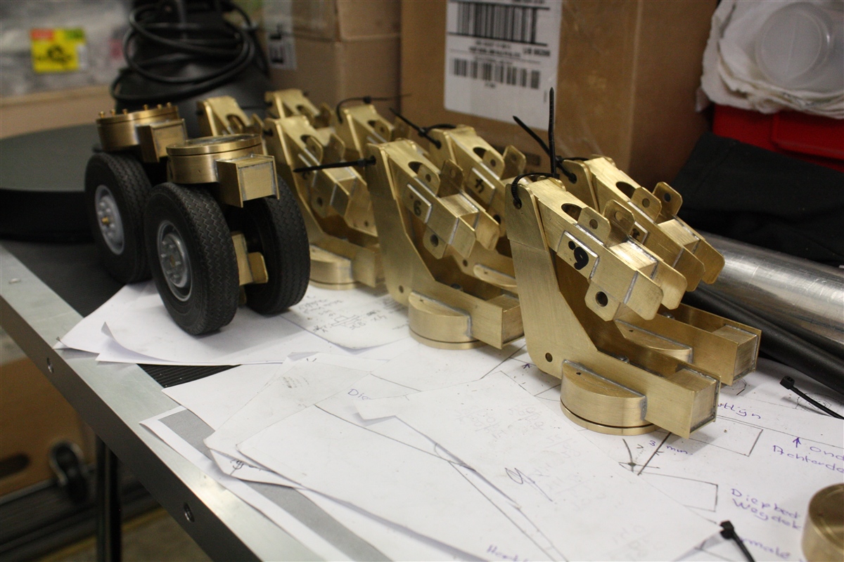

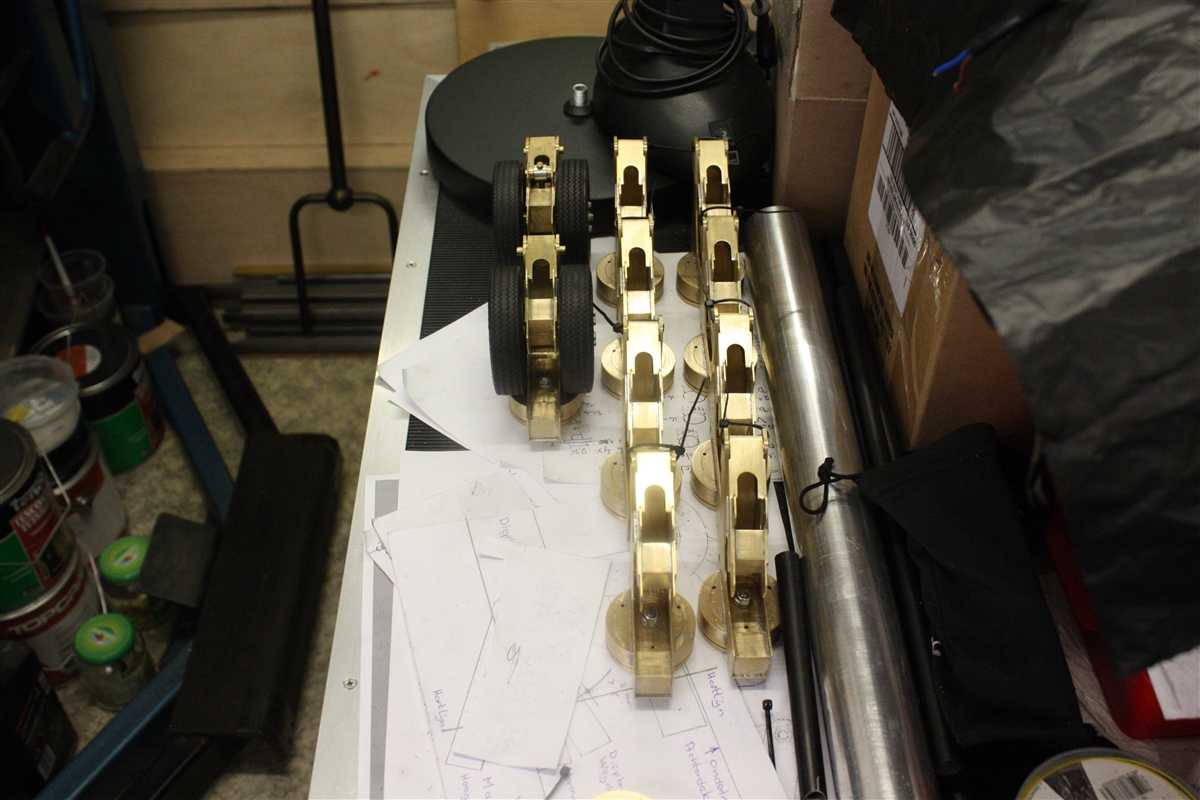

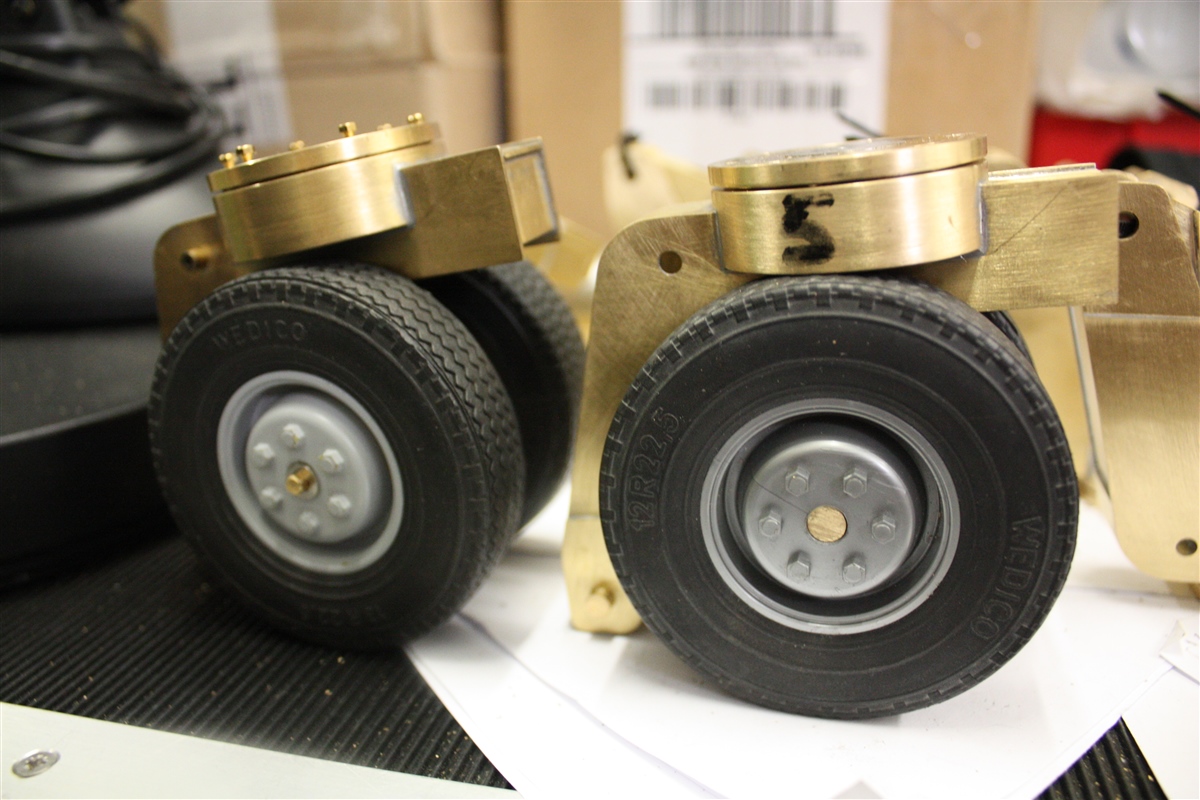

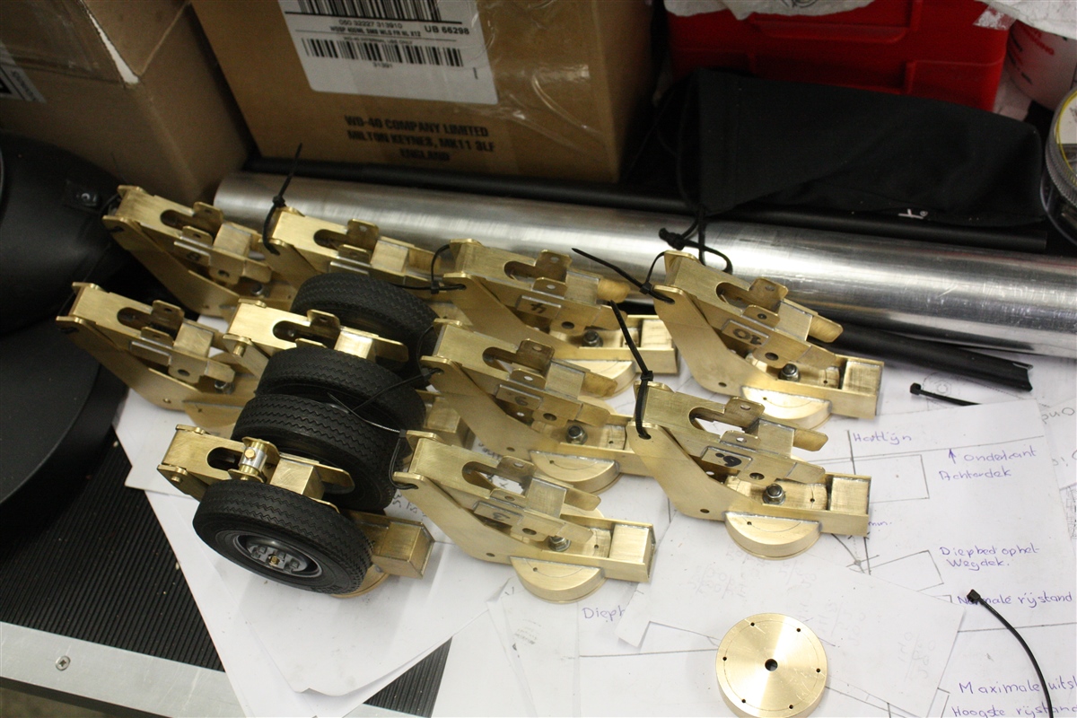

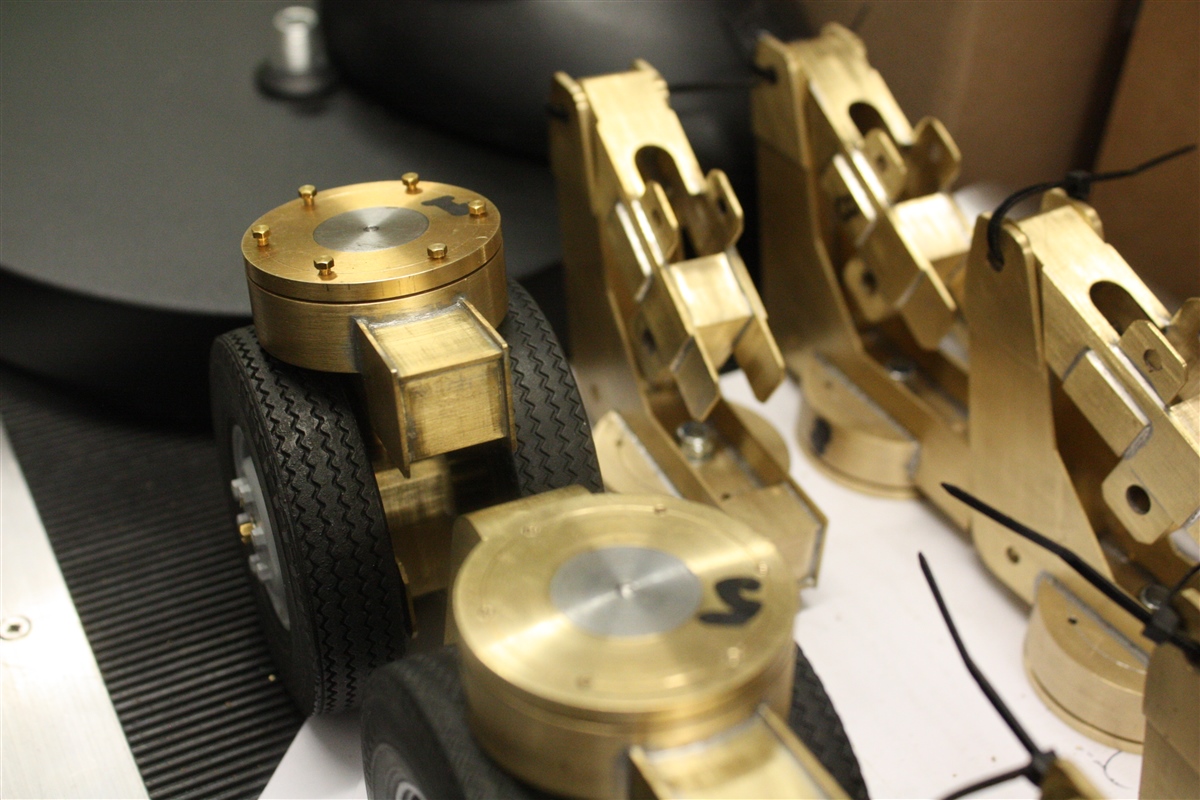

De 10 draaistellen/wielstellen moeten gemonteerd worden onder het achterdek, maar moeten eerst in elkaar gezet/gemonteerd worden en worden voorzien van stalen assen.
Alle draaistellen zijn genummerd van 1 tot em met 10
Tijdelijk zijn de bovenarm en de onderarm met een Tyraps met elkaar verbonden.
In totaal 40 stalen assen nodig :
20 x 4 mm.
10 x 5 mm.
10 x 6 mm.
De stalen assen iets langer afgezaagd dan de werkelijke lengte.
De stalen assen worden op lengte gedraai op de draaibank.
Tot zover deze update.
Wordt vervolgd.

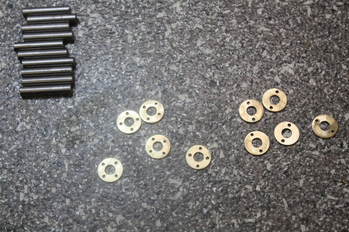

Update 389 :
Hallo allemaal,
De assen moeten worden voorzien van borging plaatjes, zodat de assen op de plaats blijven zitten, waar ze voor bedoeld zijn en er niet uit/los gaan.

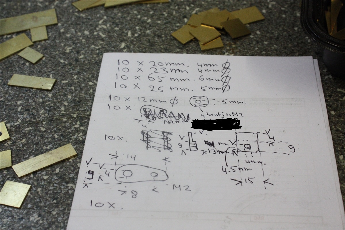

Weer een (inmiddels beroemd) tekeningetje gemaakt hoe de borgplaatjes er moeten gaan uitzien met de daarbij behorende maten.

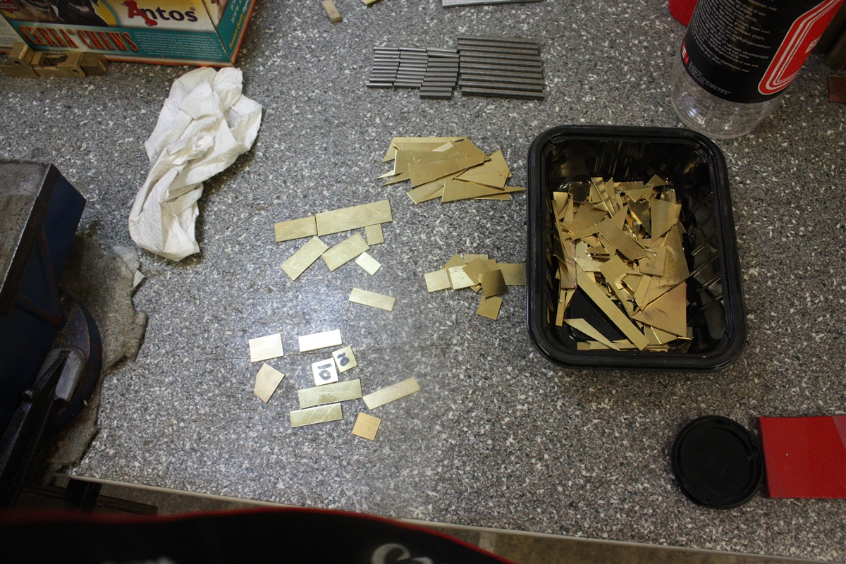

De borgplaatjes gemaakt van het afval messing, wat is overgebleven van de boven en onderarmen van de draaitafels.
Begonnen met de ronde messing borgplaatjes van 1 mm dik te maken voor de assen, die de bovenarmen met de onderarmen verbinden.

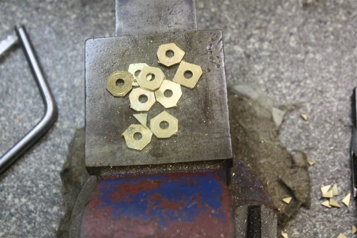

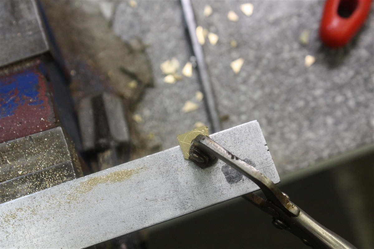

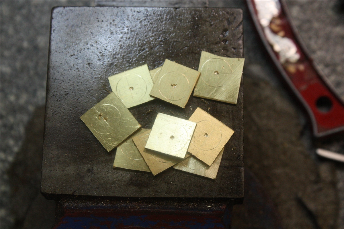

Op de vierkante messing plaatjes een cirkel gemaakt met een passer.
Van de vierkante plaatjes de hoeken afgezaagd.
De messing plaatjes met de afgezaagde hoeken en 5 mm gaatjes ingeboord.
Het is bedoeling om de messing plaatjes op de juiste maat rond te draaien op de draaibank.
Wordt vervolgd.

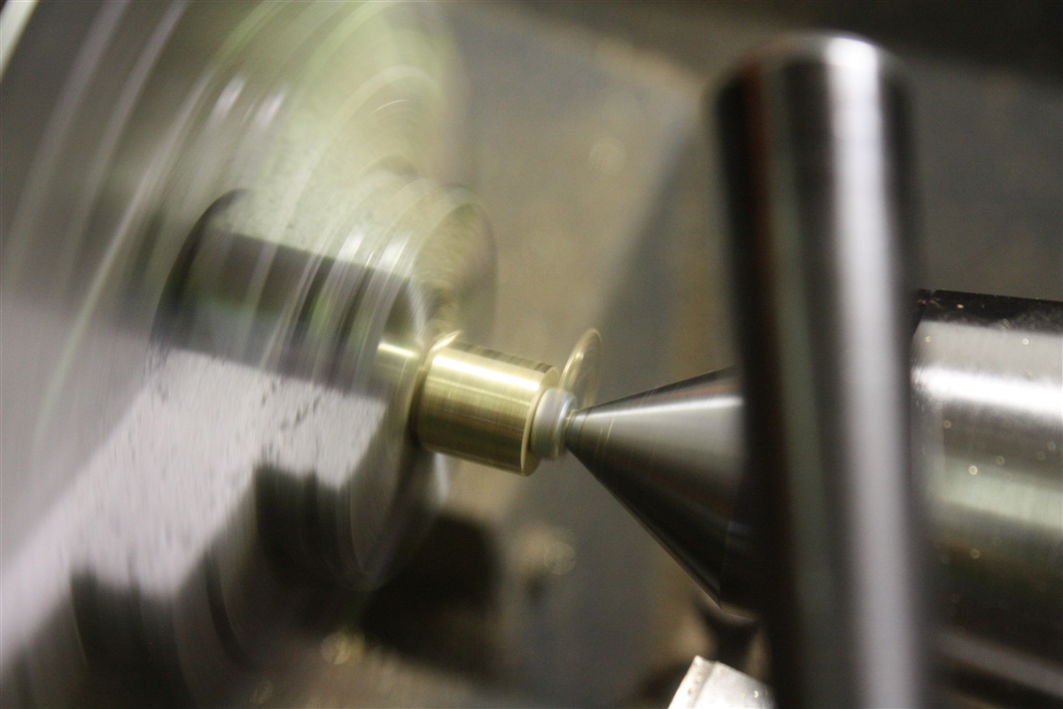

Update 390 :
Hallo allemaal,
Verder gegaan met de ronde borging plaatjes.
Weer (te veel) foto's gemaakt.

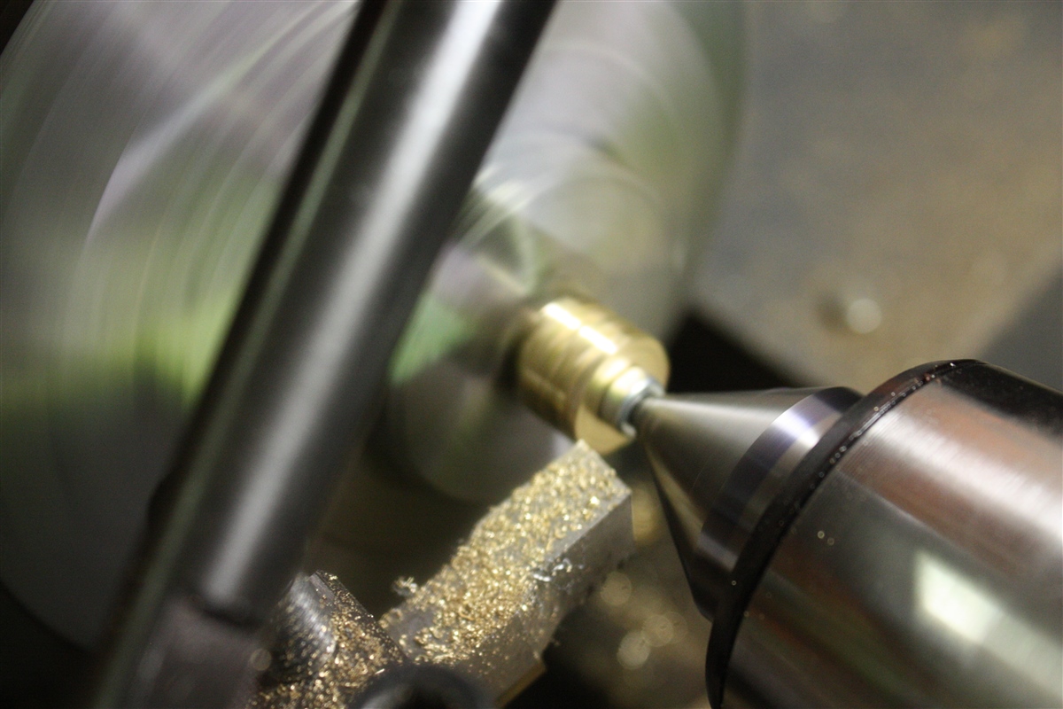

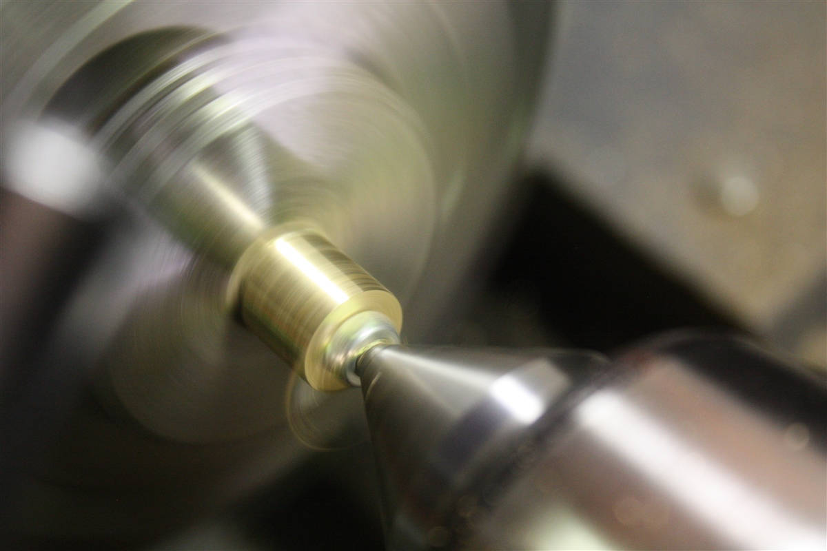

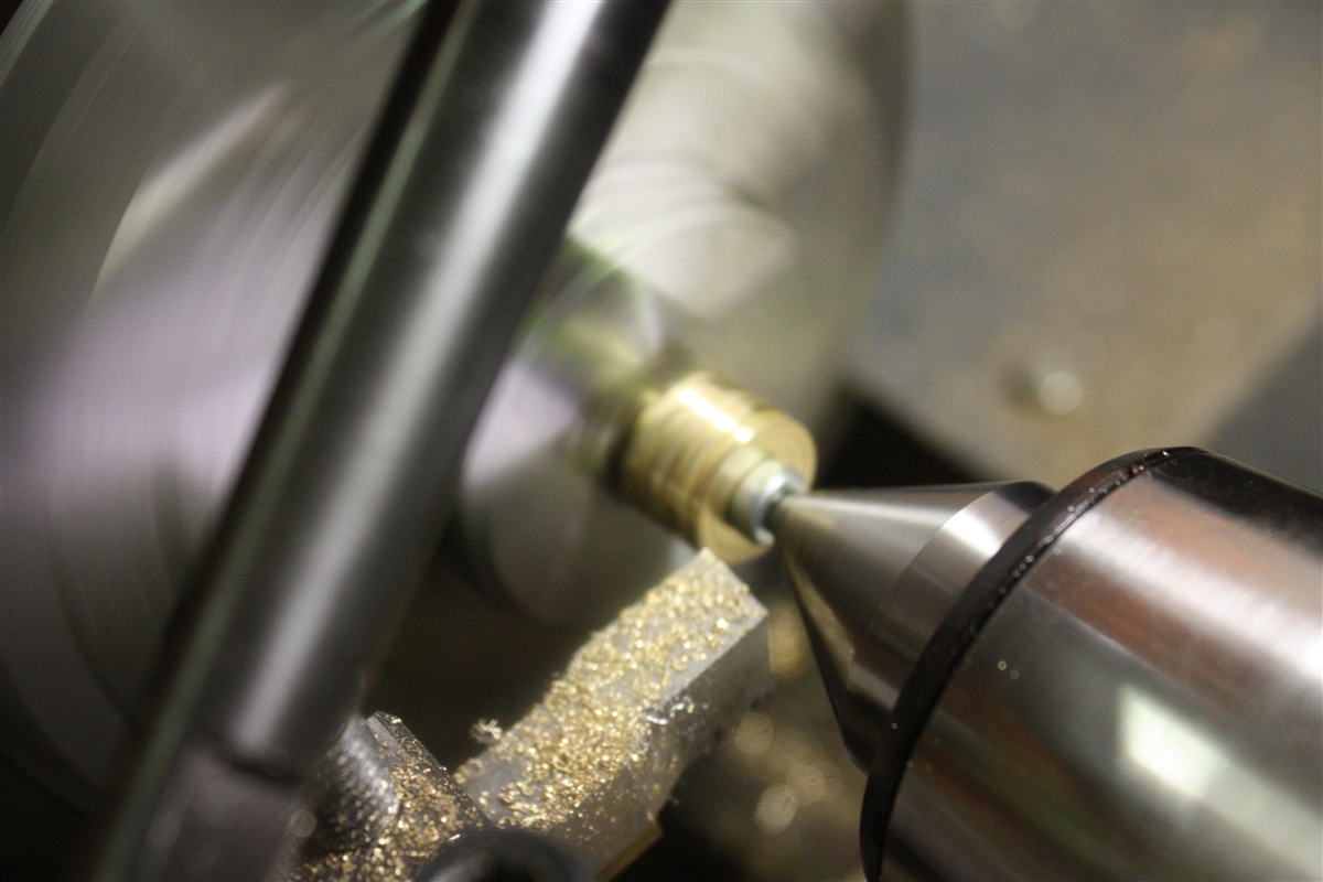

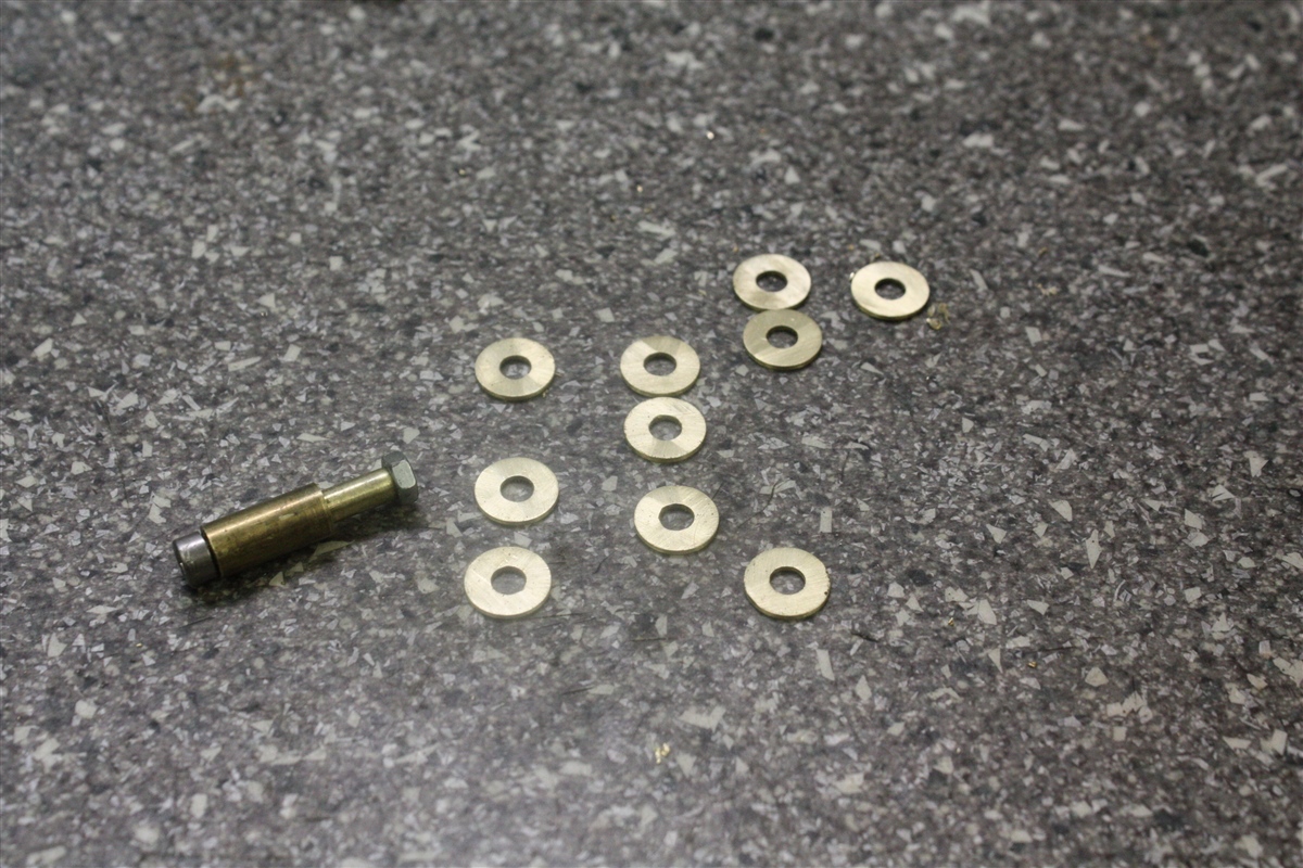

Een tooltje gemaakt om de tien ronde borgingsplaatjes mooi rond te draaien op de draaibank.
Het tooltje ondersteund met het losse meedraaiende center, zodat de draaibeitel niet in 1 keer hapt in de tien nog niet ronde plaatjes.

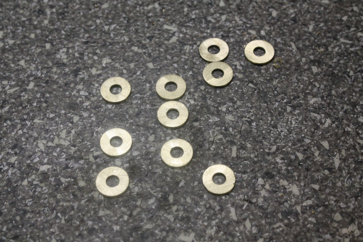

De borgingsplaatjes mooi rond op de juiste maat gedraaid.
Het tooltje met de tien gedraaide borgingsplaatjes.
De tien borgingsplaatjes zijn klaar voor de verdere bewerkingen.
Wordt vervolgd.

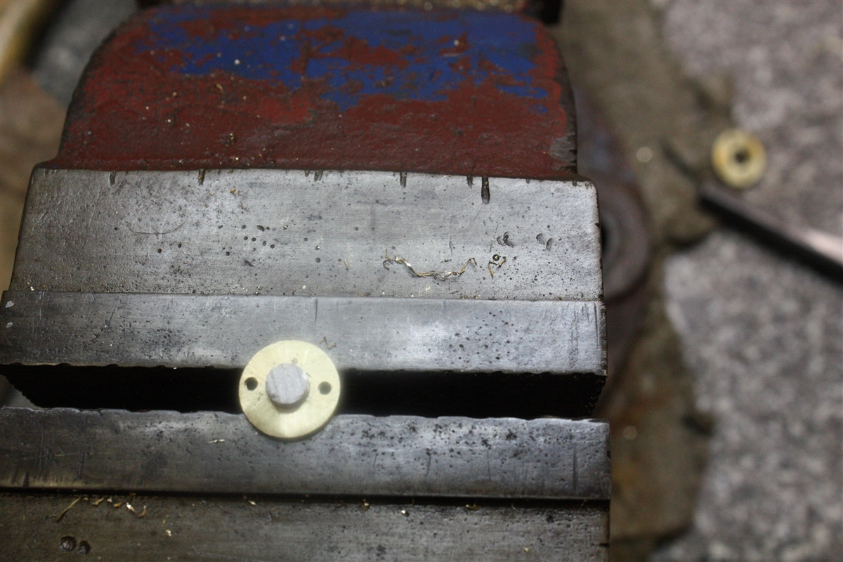

Update 391 :
Hallo allemaal,
Verder gegaan met de ronde messing borging plaatjes.

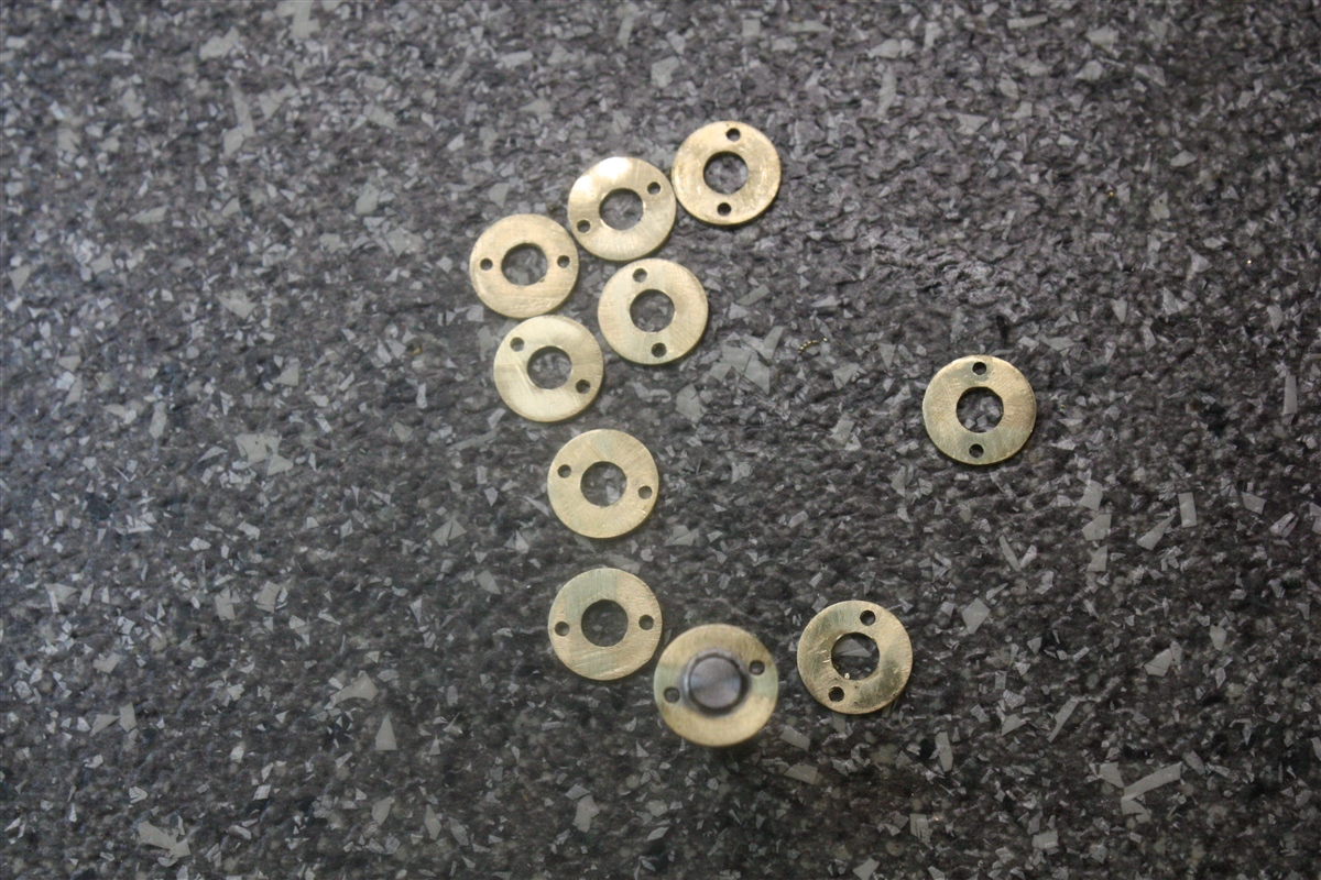

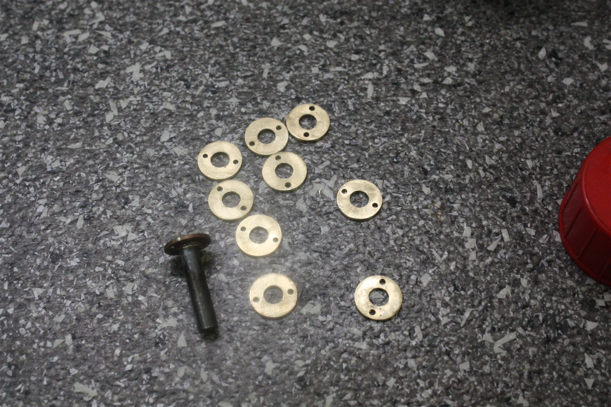

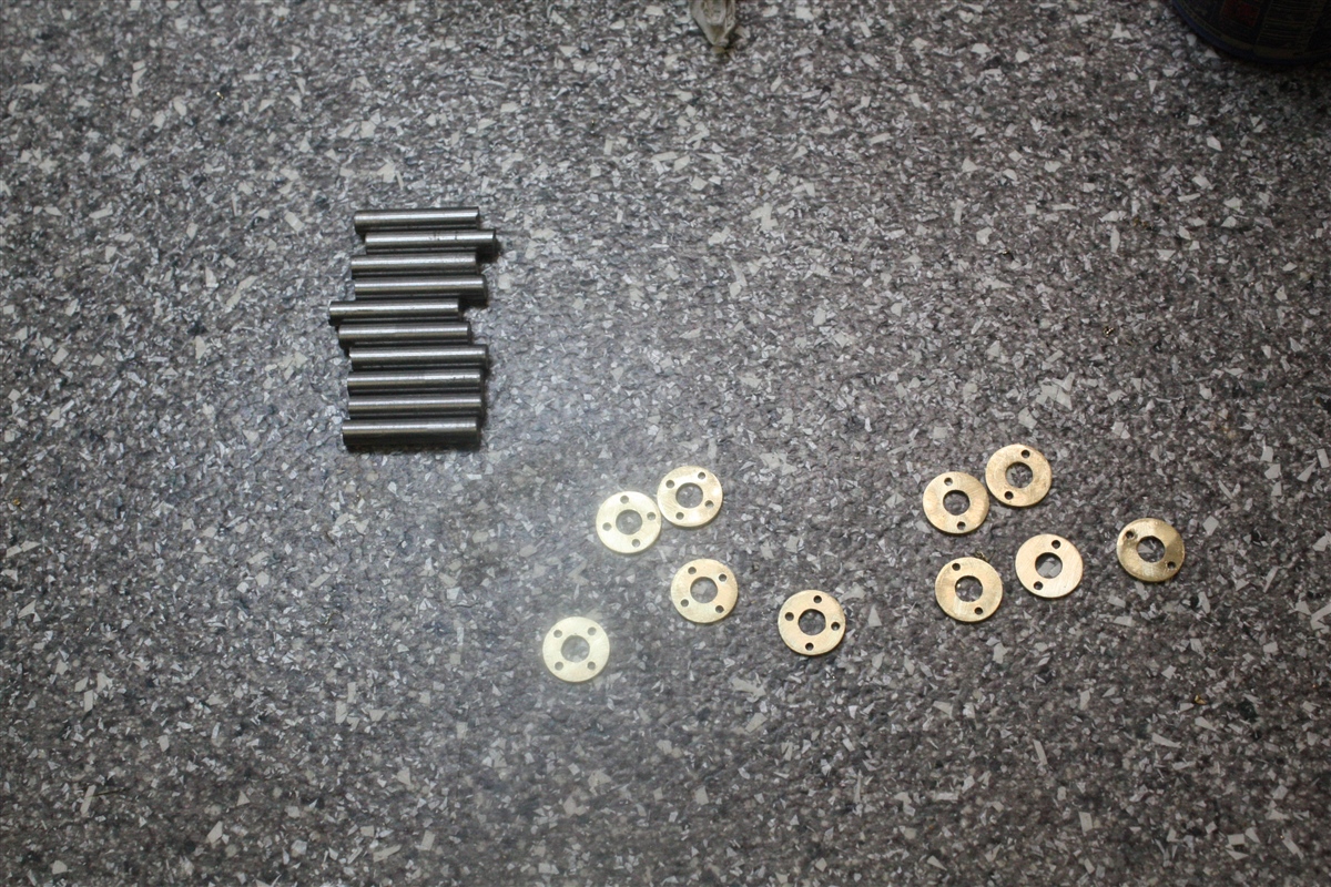

Op de verdeeltafel 2 gaatjes in de messing borgingsplaatjes geboord.

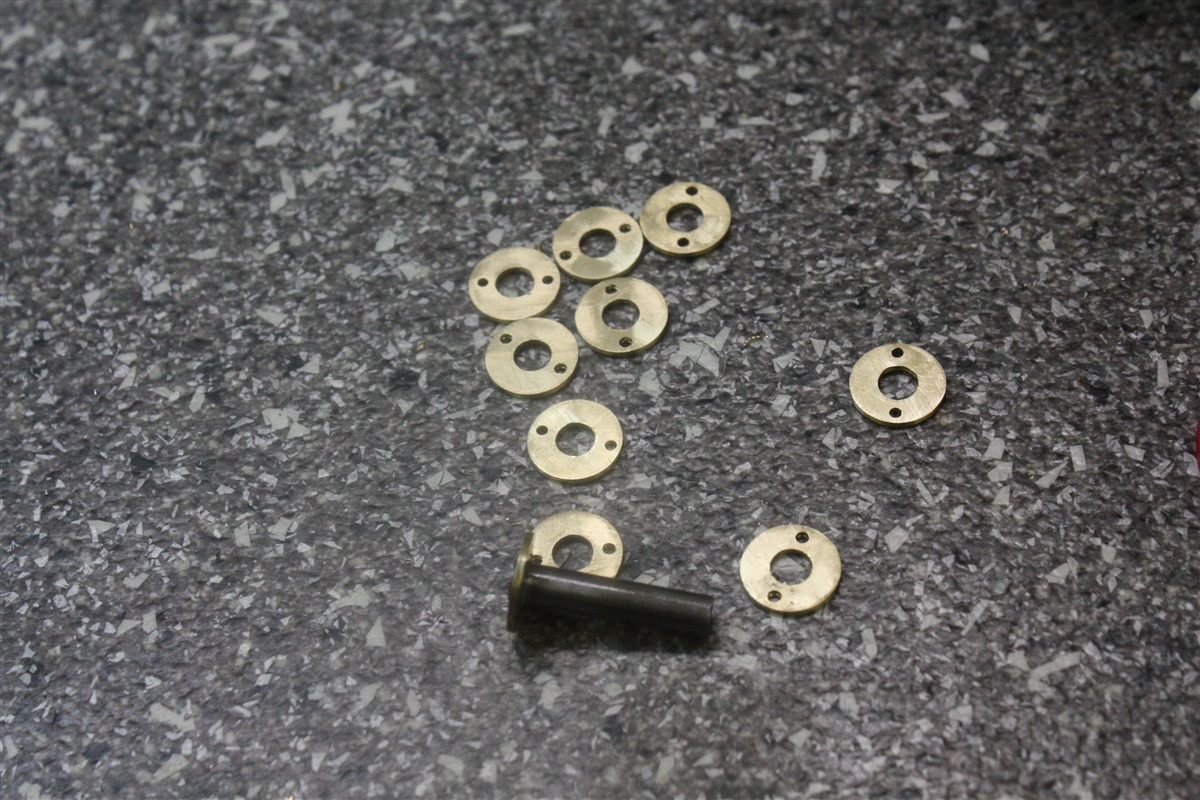

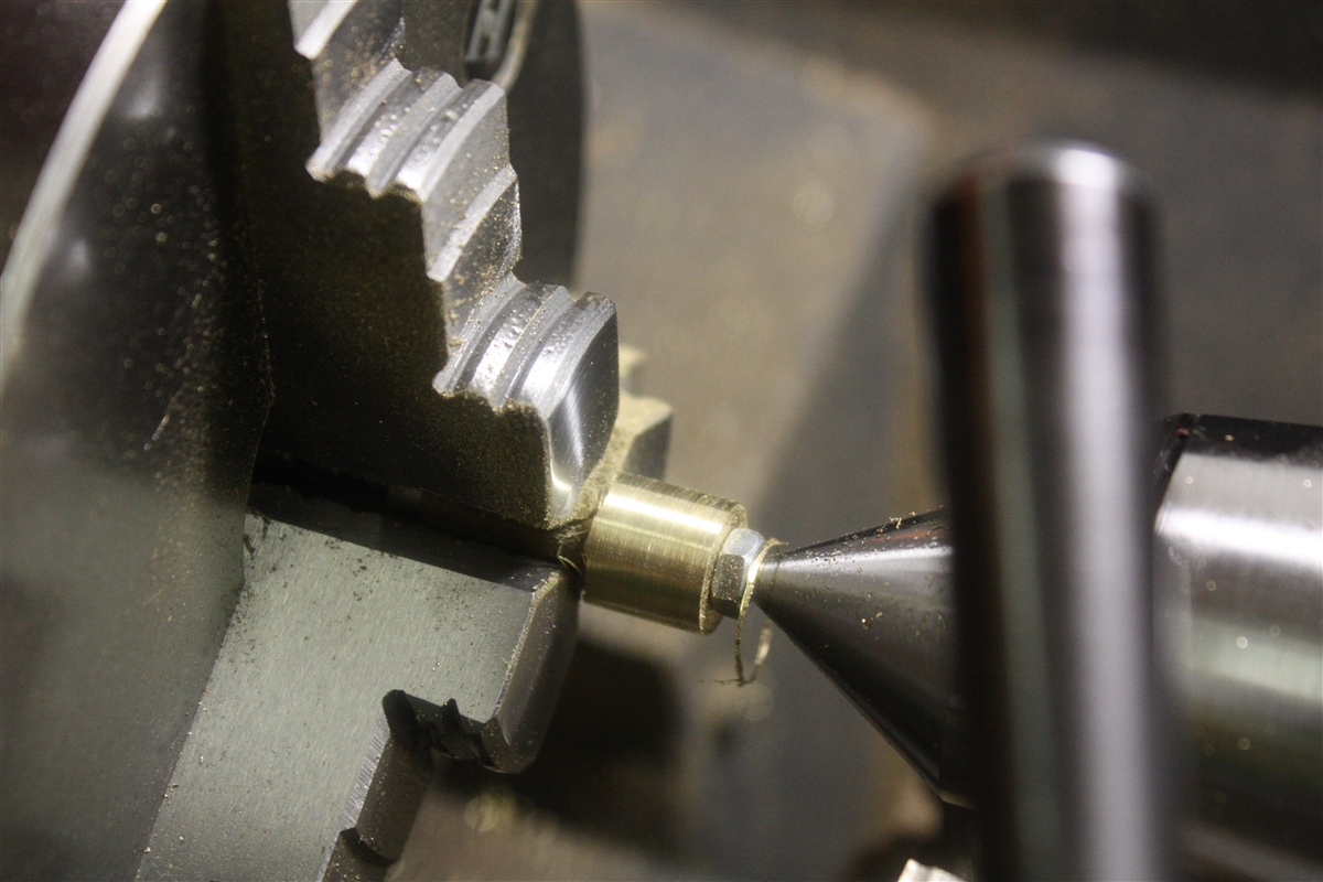

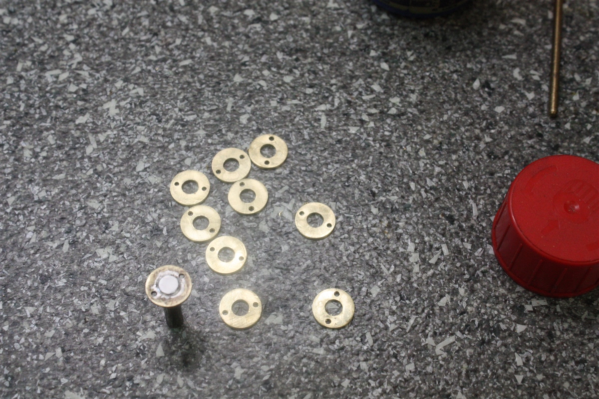

1 borgingsplaatje vast gesoldeerd op de stalen as, die is bestemd is om de onderarm met de bovenarm van de draaitafel te verbinden.
De stalen as met het borgplaatje mooi glad afgedraaid op de draaibank en het asje mooi glad geschuurd.
Want ja, na het solderen begint het stalen asje direct te roesten.
Ook de voorkant van het asje mooi glad en vlak afgedraaid.

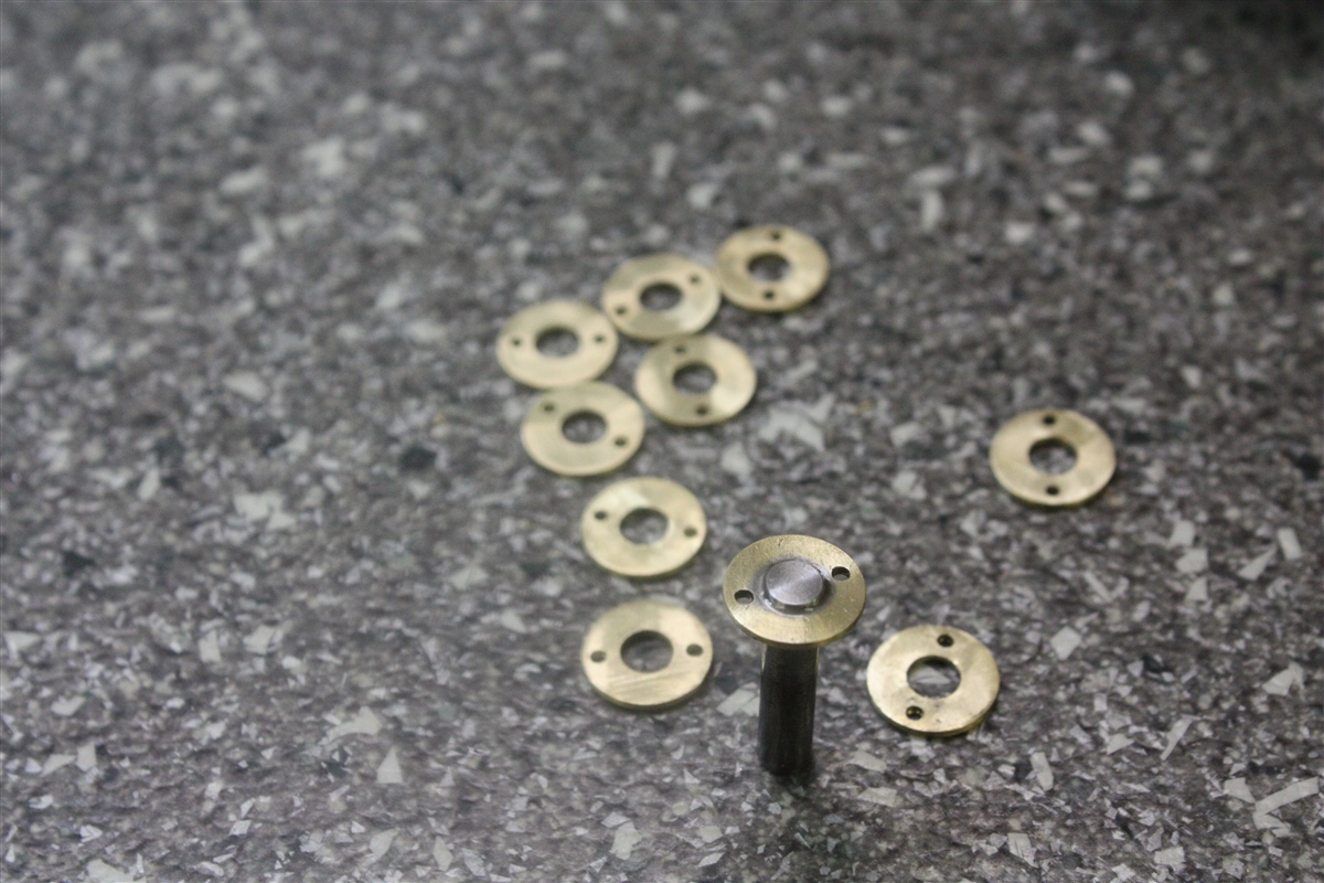

Toch was/ben ik niet tevreden over het resultaat, ik dacht dat twee M 2 boutjes voldoende was/is om de het asje te borgen.
Eigenlijk is één M 2 boutje al voldoende.
Maar dit doet geen recht aan de borging van de as van de 1:1 Goldhofer dieplader, hier zitten namelijk 4 bouten in om de as te borgen.
Terug naar de verdeeltafel en er 2 gaatjes per borgingsplaatje erbij geboord.
Nu 4 gaatjes in de borgingsplaatjes, zoals bij de 1:1 Goldhofer dieplader.
