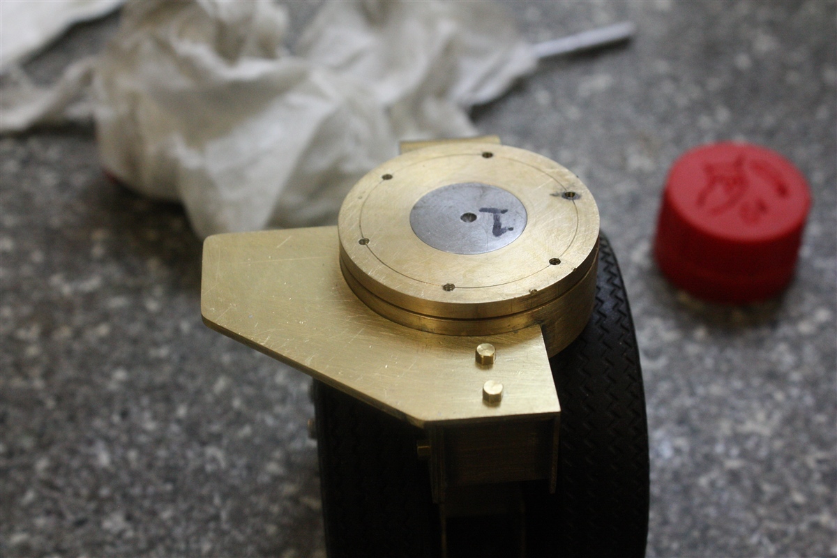

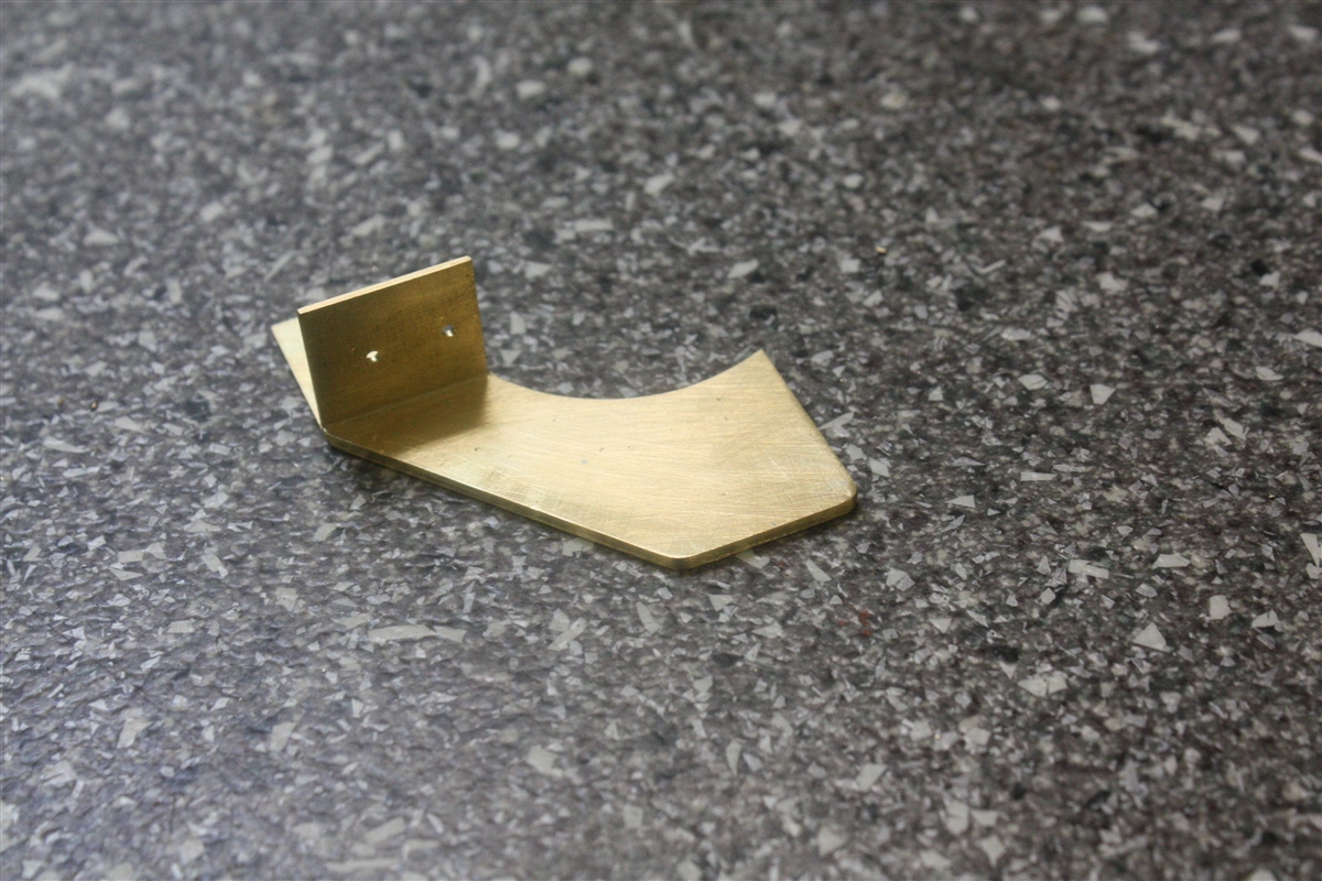

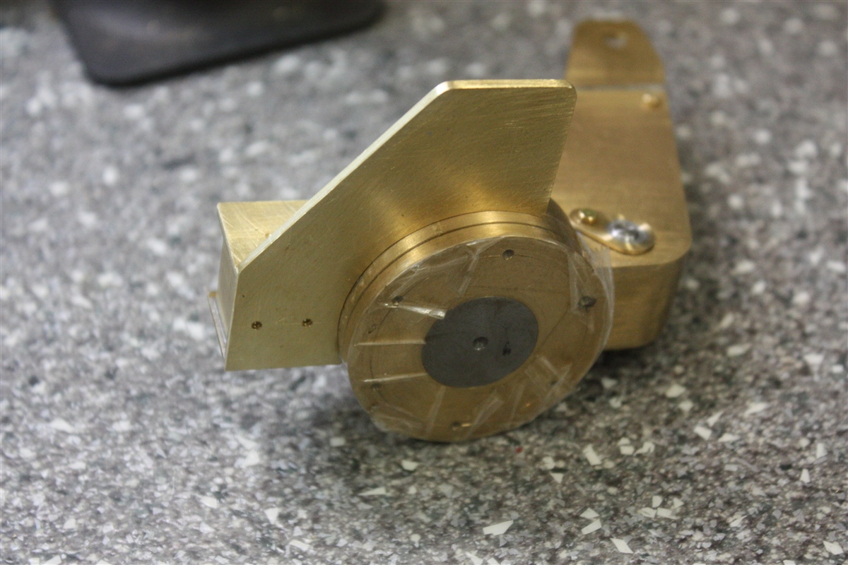

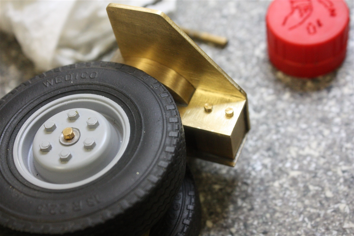

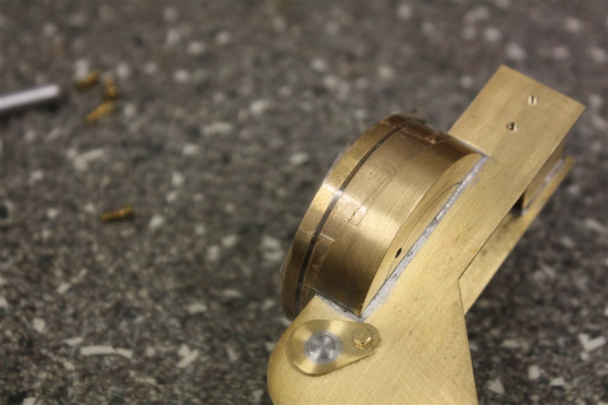

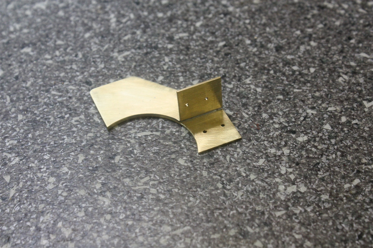

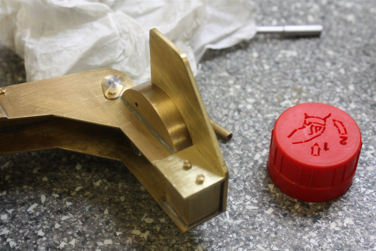

Verdergegaan met de stuurarmen voor de draaitafels/pendelassen.

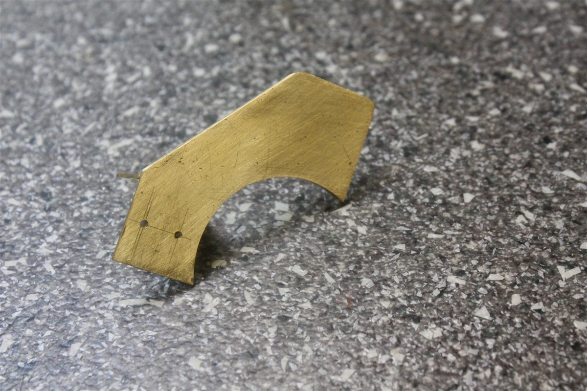

Vier 2 mm gaatjes in de stuurarmen geboord, voor de montage aan de bovenkant van draaitafels.
De stuurarm gepast op de bovenkant van de draaitafel.
De pasvorm is perfect.

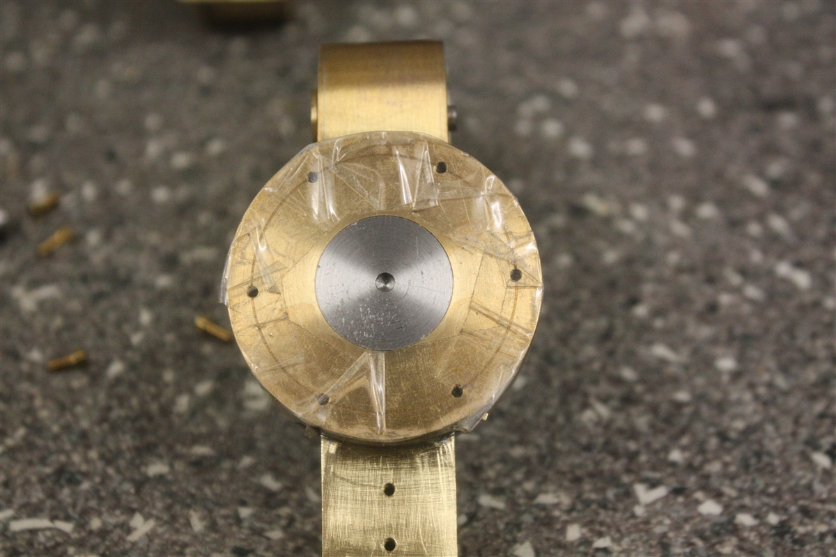

De zes M 2 gaatjes aan de bovenkant met plakband afgeplakt. zodat er geen stof/boorsel door de gaatjes naar binnengaat en in het kegellager komt.
Vier 1.5 mm gaatjes geboord en M 2 draad ingetapt om de stuurarm vast te schroeven op de bovenkant van de draaitafel.
De stuurarm vastgeschroefd op de draaitafel 1 met vier M 2 boutjes.
De pasvorm van de stuurarm ode draaitafel is perfect, vind ik zelf, ik ben hier tevreden over.
Nog negen stuks te gaan.

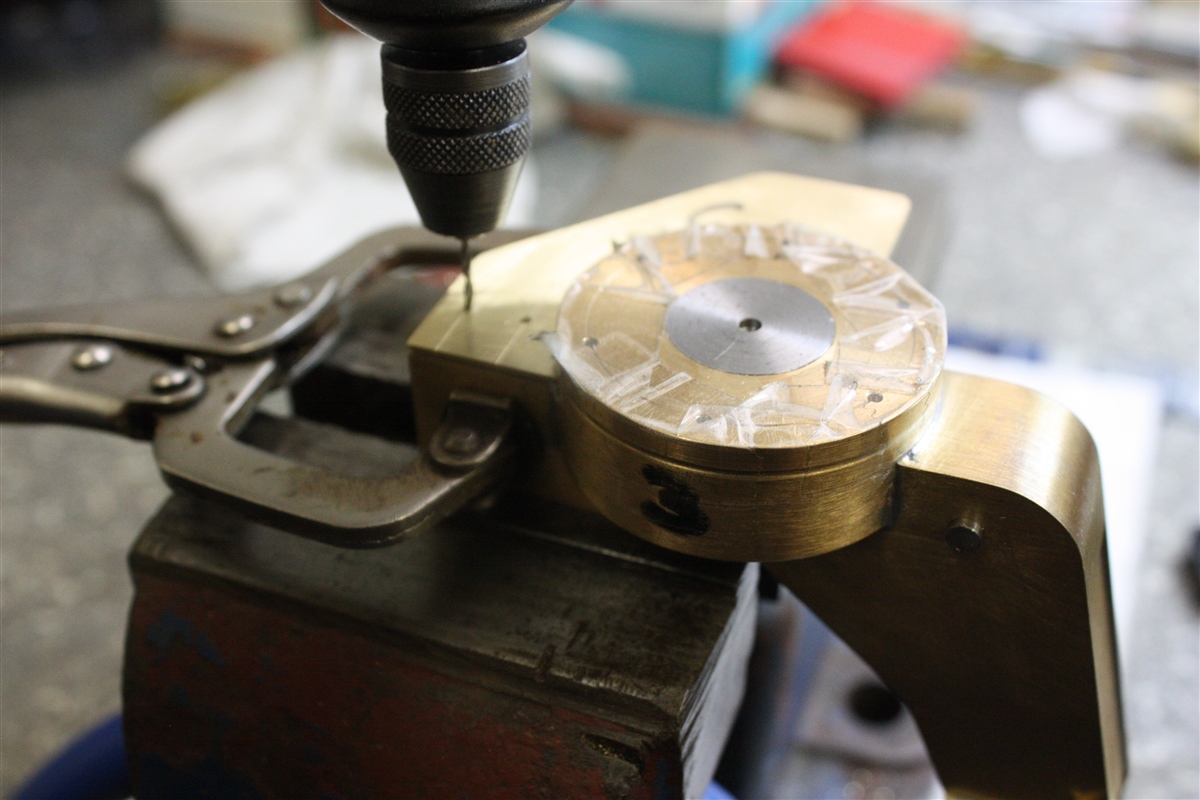

Update : 421
Hallo allemaal,

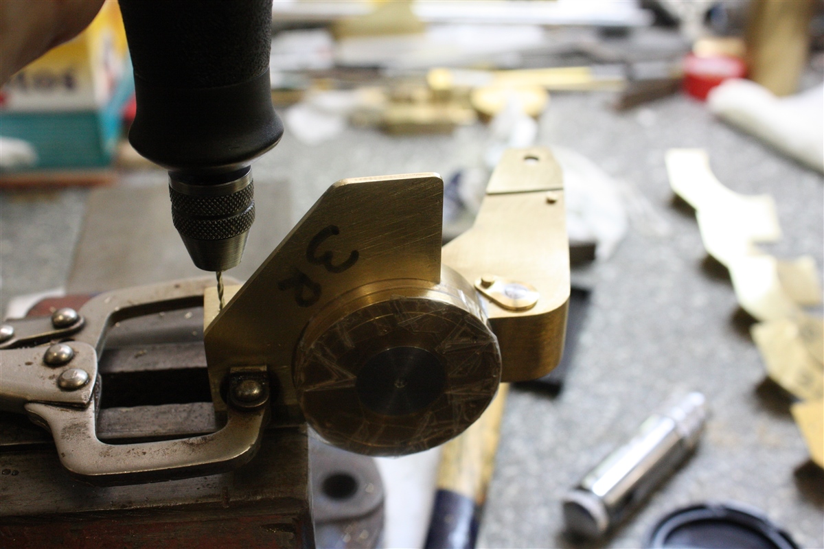

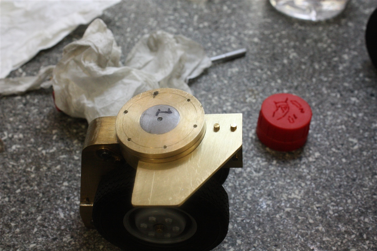

Nog 9 stuks te gaan.

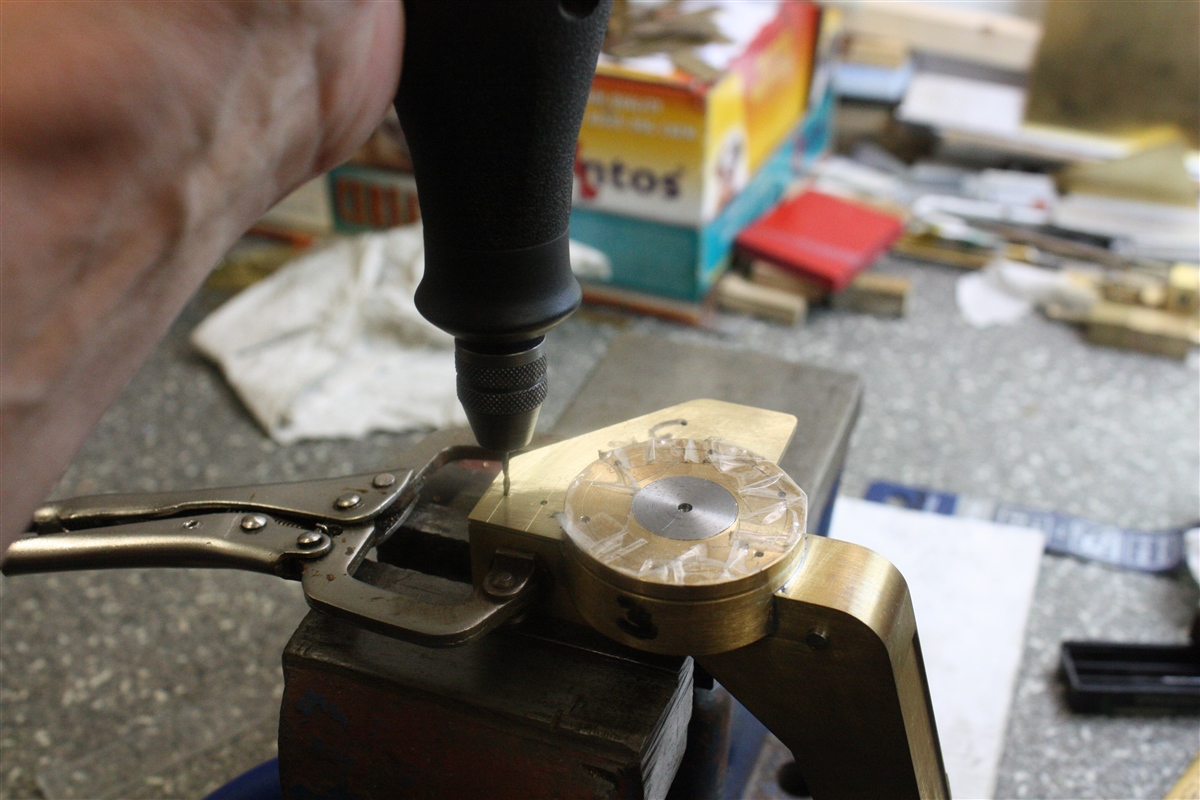

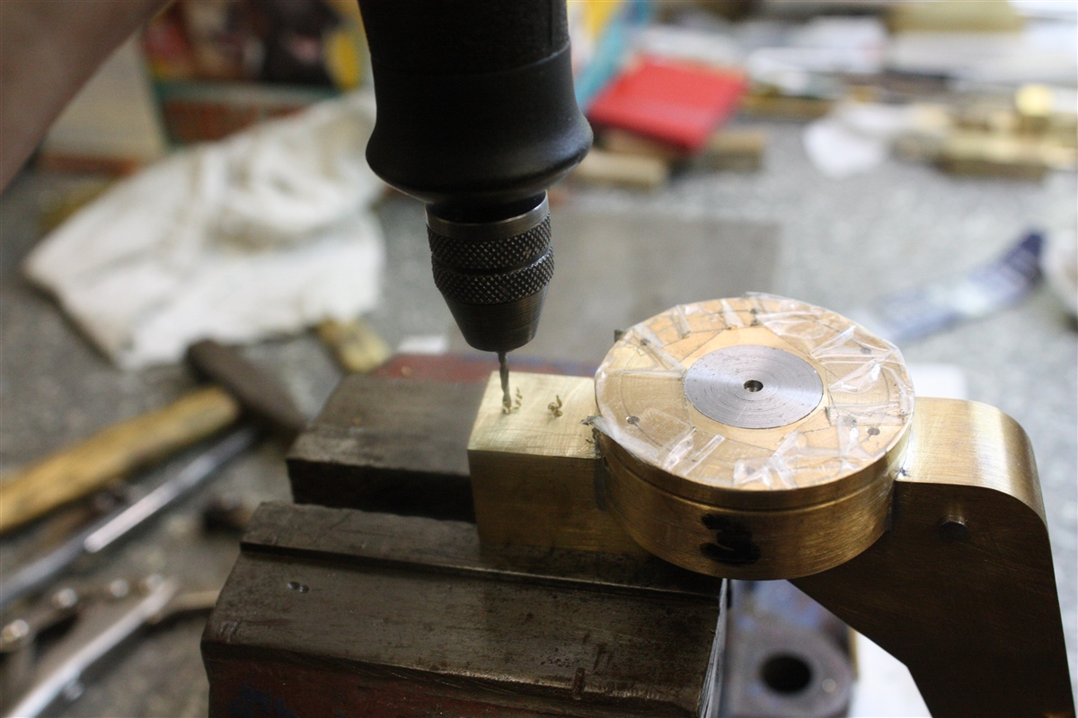

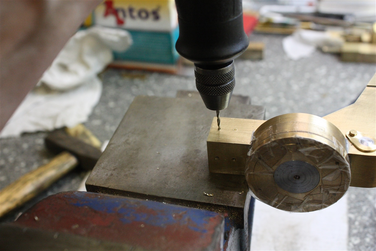

De vier 1,5 mm gaatjes handmatig met een Dremel boormachine voorgeboord in de bovenkant van de draaitafels.

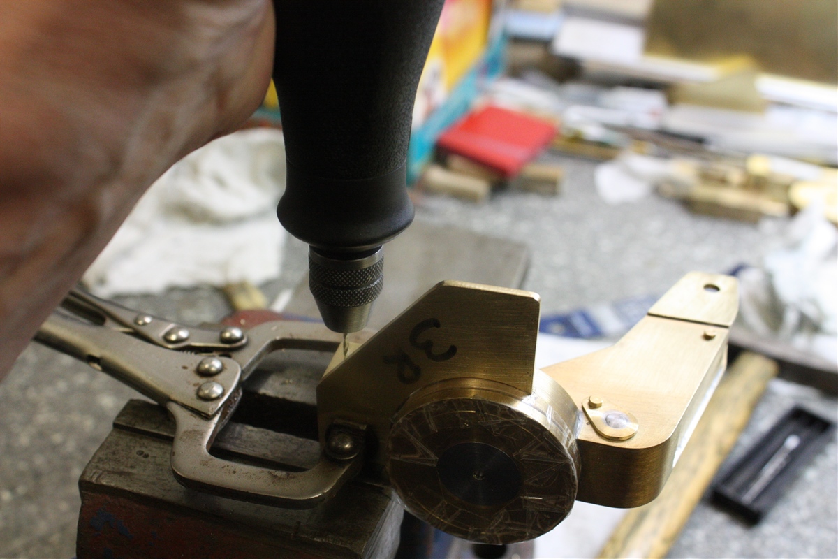

De stuurarm vastgeklemd met een snelspan griptang op de draaitafel.
Aan de bovenkant de zes 1.5. mm tap gaatjes en de zijkant weer dichtgeplakt met plakband.
Eerst de twee putjes aan de bovenkant voorgeboord in de draaitafel.
Daarna de twee putjes aan de zijkant in de draaitafel geboord.
De stuurarm weer verwijderd en de putjes dieper geboord in de bovenkant van de draaitafel. zodat bij het boren op de kolomboormachine de 1.5 mm boor niet verloopt.
Eerst aan de bovenkant van de draaitafel.
Daarna de putjes dieper geboord aan de bovenkant van de draaitafel dieper geboord, zodat bij het boren op de kolomboormachine de 1.5 mm boor ook hier niet verloopt.
De 1.5. mm gaatjes dieper (15 mm) geboord op de kolomboormachine.
Helaas hiervan geen foto's van gemaakt

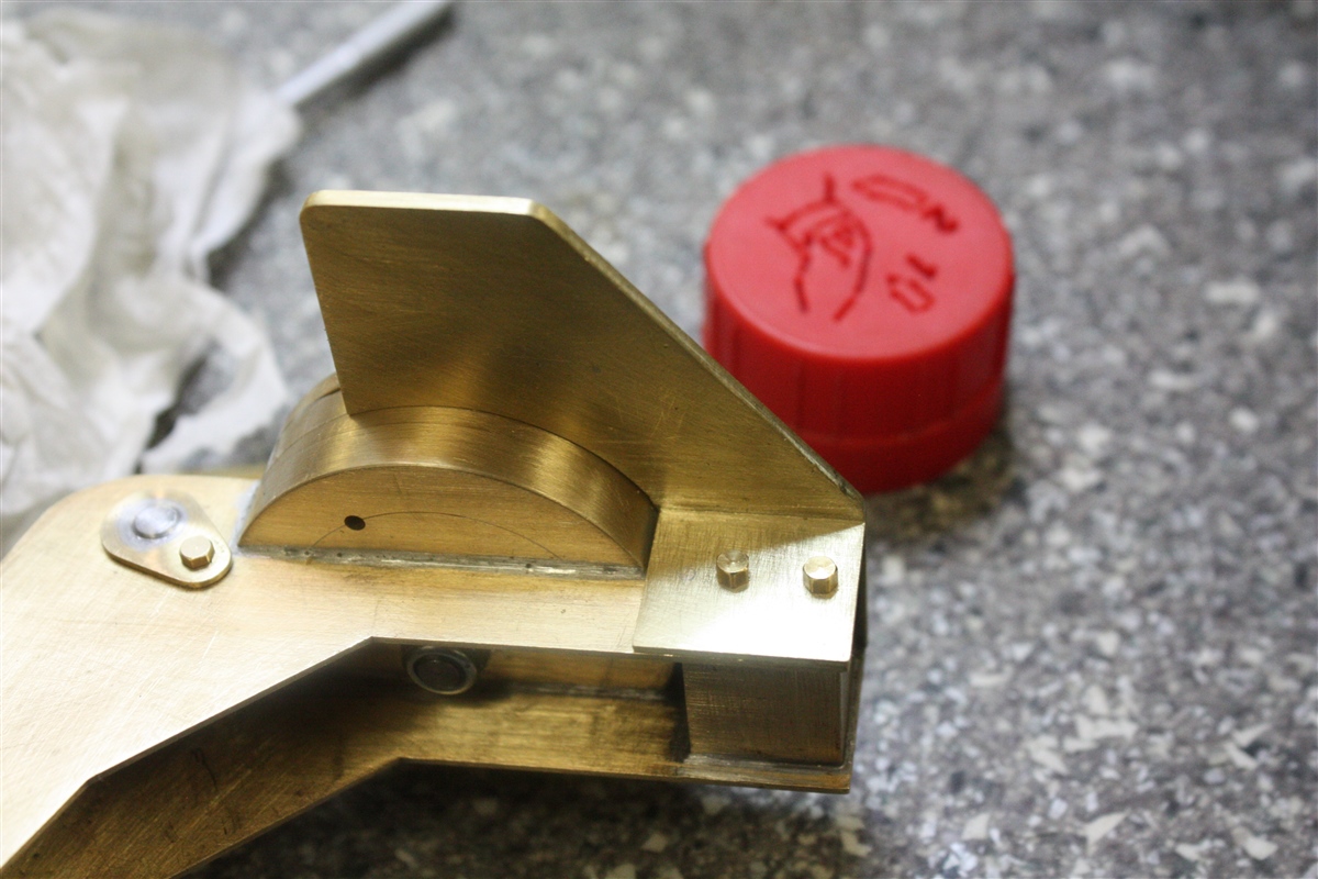

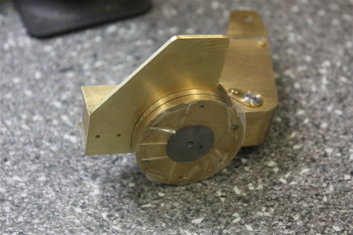

Daarna aan de boven en zijkant van de draaitafel M 2 draad ingetapt.
De bovenkant :
De zijkant :
Nog acht stuurarmen te gaan
Tot zover deze update.
Wordt vervolgd.

Hallo Henk,
ik boor bewust 1,5 mm in messing.
Waarom ?
Als ik met een boor van 1.6 mm boor en ga dan draad tappen met de 3 tappen en ga het M 2 boutje passen, dit zit het boutje niet echt strak in het messing M 2 gat.
Als je dan het boutje echt strak moet aandraaien wil dit nog weleens dol draaien.
Soms gebruik ik de derde tap niet. omdat ik wil dat het M 2 boutje strak in het M 2 messing gat zit.
Dus ik boor bewust met ene boor van 1.5 mm.
Ik heb al vele 1.5. mm gaatjes geboord in de loop der jaren zolang ik aan modelbouw doe.
En je gelooft het niet, maar ik in al die jaren heb in totaal 3 M 2 tapjes gebroken :
Twee 1e tappen en één 2e tap.
Ik heb nog nooit een M 2 snijijzer kapot/stuk gedraaid, ook in met staal of aluminium.
Tappen moet je met beleid doen, niet wringen en recht in het gat tappen.
Ik tap ook met tapjes van 1 mm, 1,2 mm, 1,4 mm en 1,6 mm.
Hier heb ik nog nooit een tapje van gebroken, maar boutjes van 1 mm, 1,2, mm 1,4 mm en 1,6 mm, maar die gebruik ik dan ook veel minder.
De meest gangbare maat bij mij zijn M 2 en M 3 messing of RVS of stalen boutjes en moeren
Overigens gebruik ik geen machine tappen, vind ik zelf niet handig
Wat ik wel doe : Ik gebruik voor elk materiaal steeds de zelfde boren, tapjes en snijijzers en frezen.
Draaibeitels niet, want die kan ik makkelijk zelf slijpen.
Ik moet nog eens een goede boor/frees slijpmachine kopen, maar ja, de prijs, daar kan ik heel wat boortjes en frezen voor kopen.
Grotere boren vanaf 4 mm die slijp ik zelf wel onder een hoek van 118 graden, dit lukt mij niet zo goed bij de kleine boortjes
Zelf frezen slijpen, daar begin ik maar niet aan.
Het materiaal messing heeft voor mij weinig verrassingen meer na 40 jaar gebruik
In staal boor ik wel met 1.6 mm.
Staal is harder dan messing en is de kans op dol draaien veel kleiner.
Ik vind aluminium veel lastiger boren/tappen/draaien/frezen dan messing of staal.
Aluminium stroopt altijd en hier boor ik meestal ook een gat van 1.6 mm.
Alleen als het echt heel goed vast moet zitten en de kans groot is op doldraaien dan boor ik 1.5 mm
