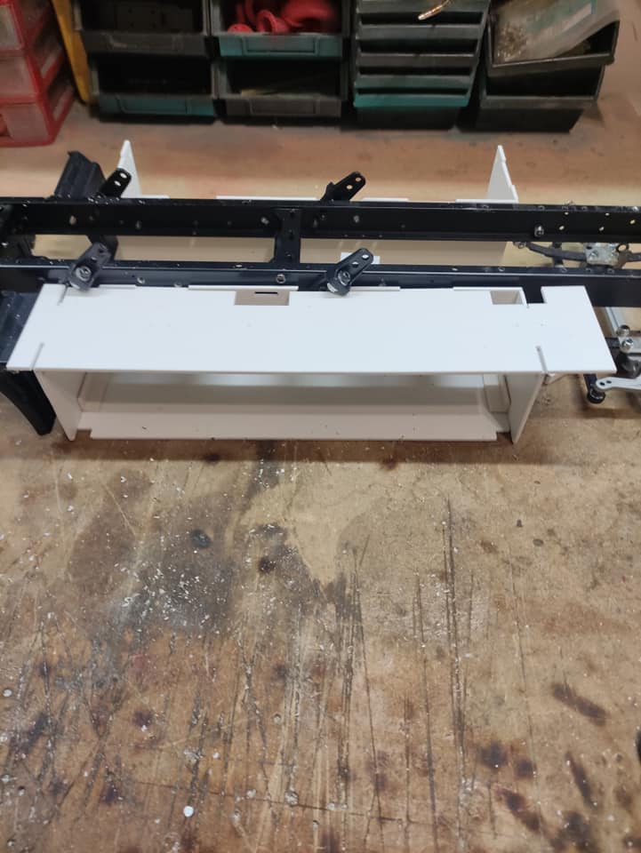

En wat schept mijn verbazing chassis van de Fineline laadbak past niet op het chassis van de Volvo FH 16 / 750, de 6 bevestigings punten steken te ver om hoog.
Rara hoe gaan we dat oplossen?
Ik heb wel een idee: een metaal hulp chassis maken met een stryleen plaat er op, en vervolgens het kopschot van de Fineline en inlages plaat op de stryleen plaat monteren.
Op het hulp chassis kan ik zes schroef gaatjes tappen hiermee zit het hulp chassis vast aan het chassis van de Volvo.

Hoi Marceline,
Misschien het hulpchassis van de bomenwagen gebruiken, dat heb ik ook gedaan met mijn FH12 bakwagen, dat paste het mooiste

Ik heb geen hulp chassis van de bomenwagen, ik heb wel aluminium profielen in de maat van tamiya chassis, en aluminium tussen verbinders.
Als gaten boor in dat chassis incl tap m3 dan zit hulp chassis vast aan de truck.

Hoi Marceline, het Tamiya hulpchassis is los verkrijgbaar, scheelt je aardig wat werk en blijft de laadbak mooi laag.

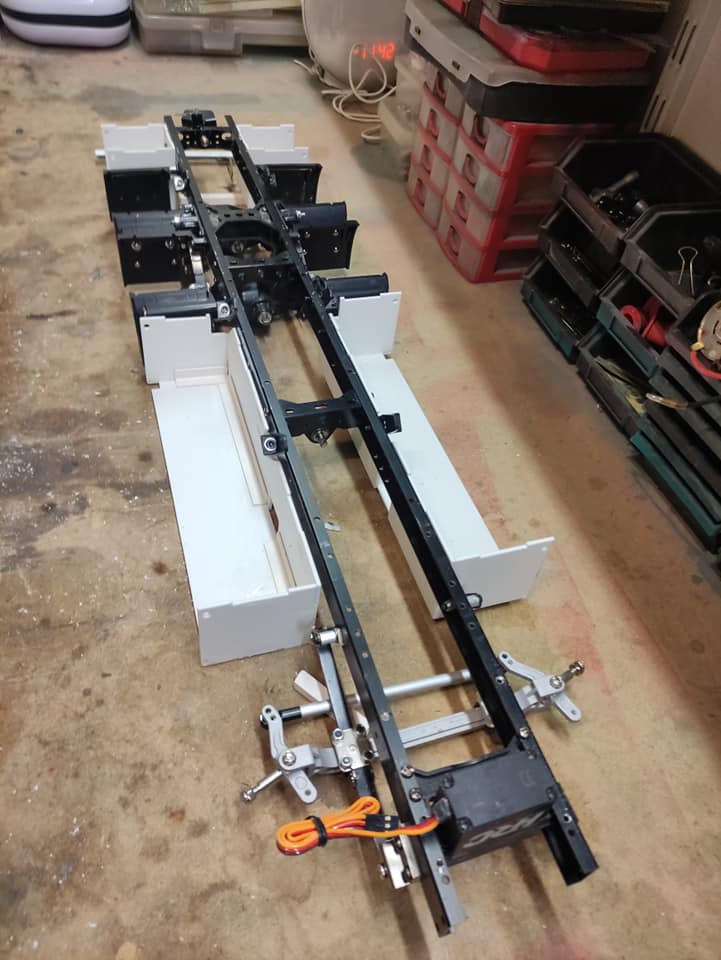

Vanmiddag de achterlichten gemonteerd en de aandrijfas tussen beide assen, bij controle gemerkt dat beide assen niet soepel draaien.
Dus deze gaan uit elkaar om te zien wat er aan de hand is, en te zorgen dat ze wel soepel draaien, beter nu wat extra werk dan later achter af als de velgen er op zitten.
Inderdaad de assen moeten soepel draaien, daarna de tamiya versnellingsbak aan de beurt met een upgrade metalen tandwielen.
Vandaag de achter assen open gemaakt en euvel verholpen ze draaien nu soepel, achterwielen gemonteerd, stuuras vervangen voor een andere omdat banden vast liepen.
twee aandrijf assen gemonteerd.

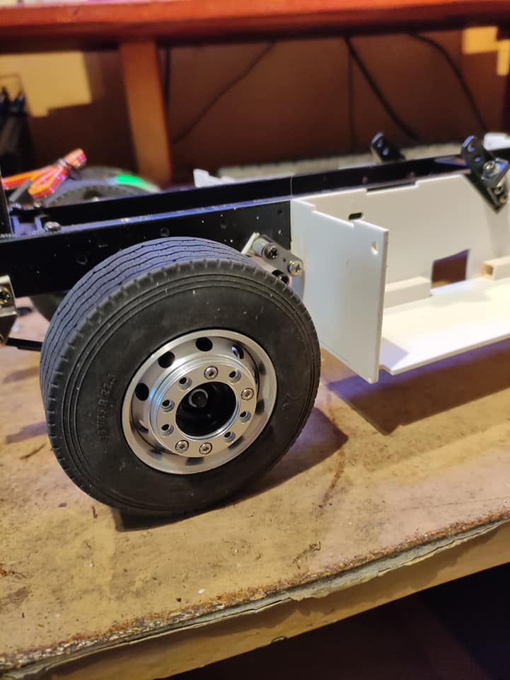

Er moet 1 gat in de bodemplaat groter geboord worden zodat de cabine recht op het chassis staat, verder de spatborden onder de cabine, alleen messing houders korter maken zijn nu te lang.
Het bagage rek plaatsen en trappetje en luchthoorns en michelin mannetje. Daarna de cabine schuren en bodemplaat en bumper.

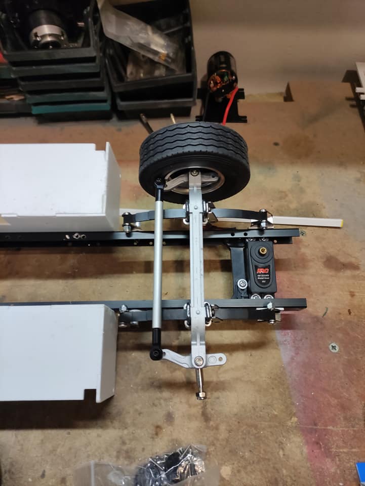

Op de laatste foto de stuuras waar de wielen vast liepen.
Met 'vastlopen' bedoel je, denk ik, dat de banden tegen de veerbladen aankomen; maar dat is alleen maar erger gemaakt doordat je vulstukjes tussen de veerhanden en de zijkant van de chassisliggers hebt geplaatst.
Ik snap wel waarom je dat gedaan hebt, want die nokken op de veerbladen komen anders niet overeen met de gaten in het aslichaam.
Je kunt de wielinslag van een stuuras veel vergroten door de veren onder de chassisbalken te zetten, eventueel door aanpassingen te maken aan het aslichaam, en de veerstroppen over de as te plaatsen, ipv er langs.
Zomaar een paar tips hoor, je hoeft er niks mee te doen.
