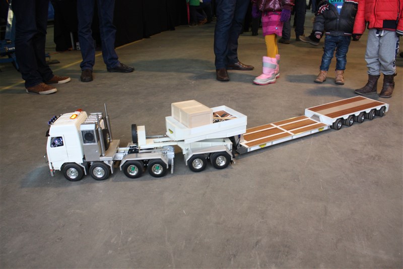

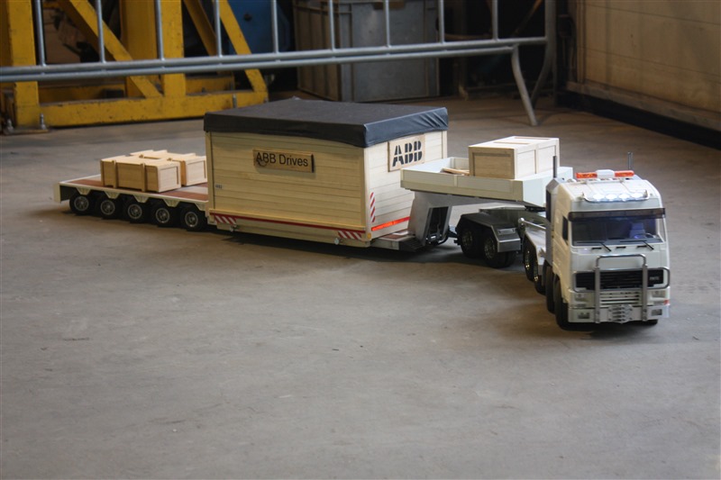

Je had vandaag ook heeeeel veeeeeel belangstelling van het publiek voor jou combinatie, er zijn veel foto's
gemaakt door het publiek.
Hierbij een paar foto's van je Beast !!

Leuk om weer even met Wil, Piet en Richard te spreken. Van de Volvo en de Liebherr heb ik ook een paar foto's gemaakt:

Ook jij bedankt voor het plaatsen van de foto's. Ongewild maakt jouw laatste foto jaren van bouwen,rekenen,proberen en tegenslagen goed.
Kijk eens naar de voorwielen op deze foto. Ze sturen allebei verschillend maar je ziet ze ook overhellen door de ingebrachte caster. Als je het zo ziet staan is het net echt.
