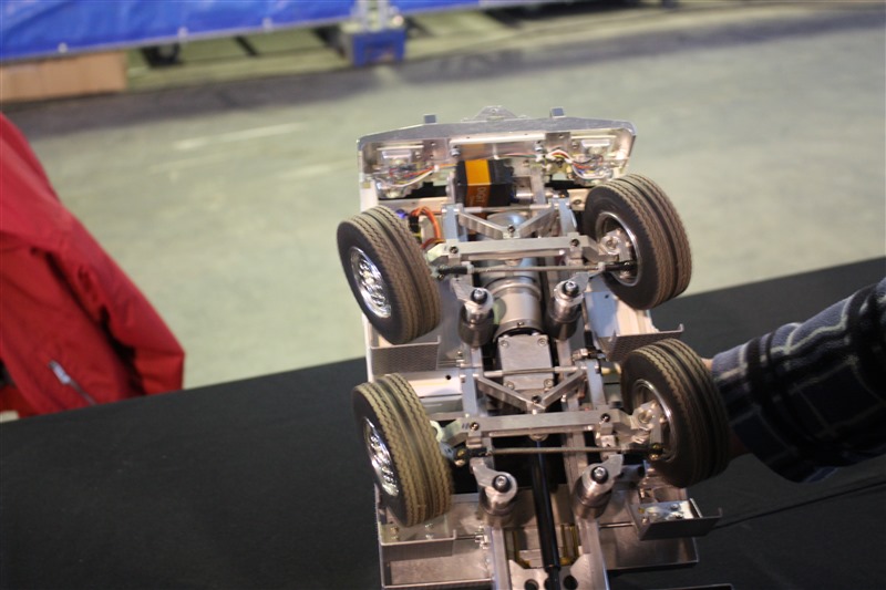

Tsja,dat sturen. Kijk eens hoe lang ik al bezig ben met dit model. De meeste tijd is in het leren gaan zitten. Leren hoe de hele besturing van voor naar achter precies werkt en hoe het afgesteld moet worden. Iedere bouwer heeft zijn prioriteiten de èèn vindt een hoop lichtjes belangrijk de ander wil weer een mooie beschildering ga zo maar door. Voor mij is dat de besturing.
Na heeeeeeeeel veel maken,bouwen,experimenteren en weer afbreken is het dan zover.Ik heb een lange combinatie die heel natuurgetrouw, en zoals je zelf gemerkt hebt,korter stuurt dan menig ander model. Nu ga ik eindelijk de vruchten plukken van de vele inspanningen.
Hier begint het mee. Twee stuurassen die geheel volgens het ackermann principe
werken. Let op de verschillende hoeken die de twee voorwielen hebben.
En hier eindigt het mee. Vijf sturende achterassen.
Nu ben ik zover dat ik echt van mijn model kan genieten.
