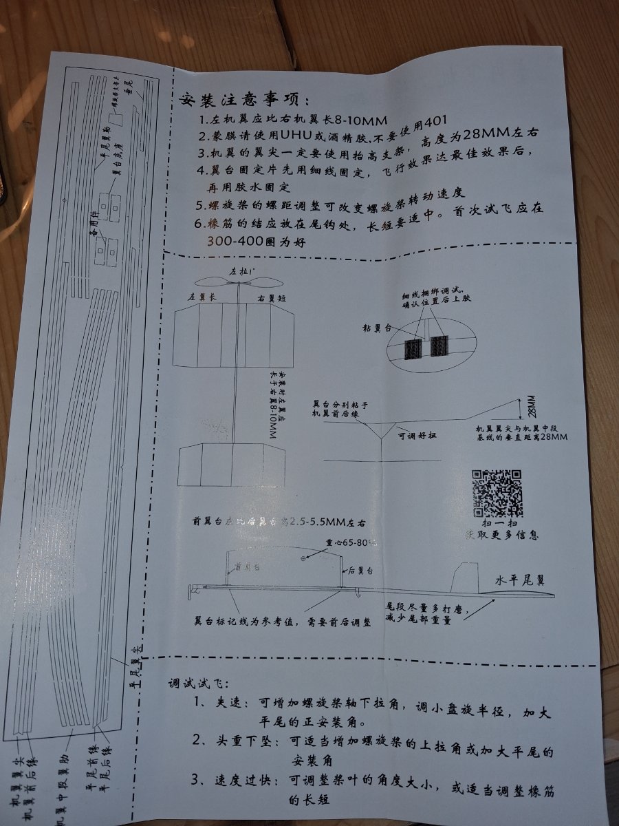

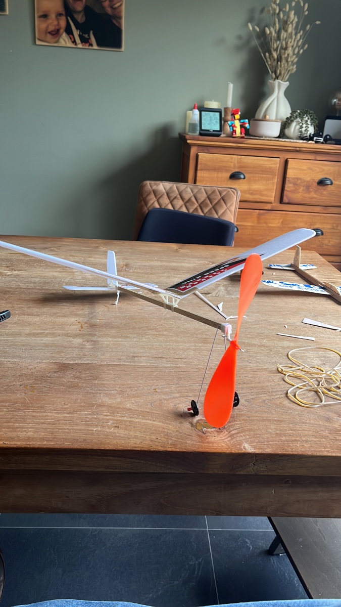

Inmiddels is het eerste vliegtuigje minstens 100X gecrashed, en 35X geplakt en wil ik "meer".

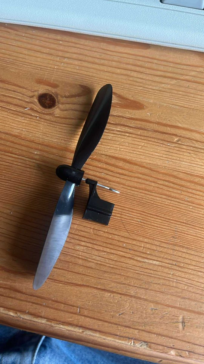

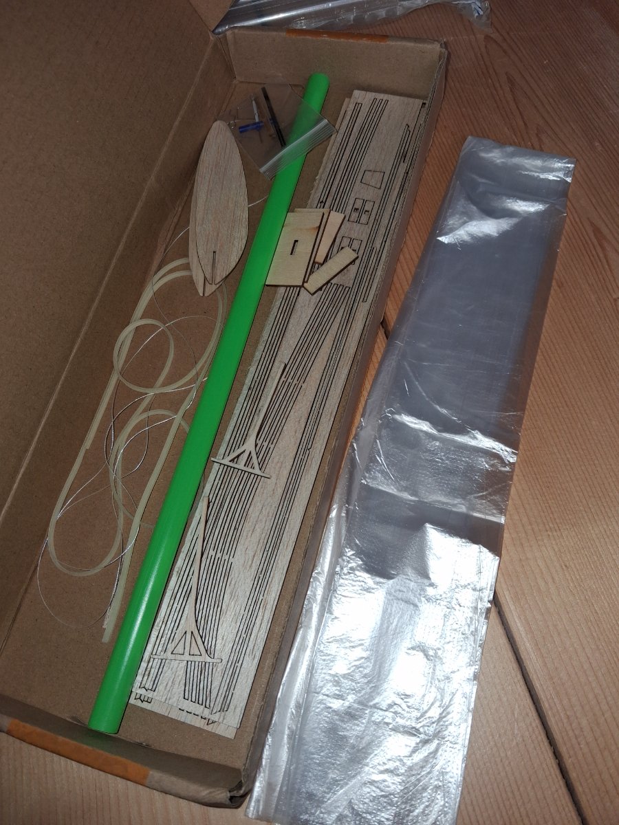

Dus heb ik voor mijn zoontje, bij de chinees 5 "Good Boy" kitjes besteld die over n weekje ofzo wel binnen zullen komen. Mijn zoontje is helemaal leip van vliegtuigen, en ik ben van orgine bij Fokker opgeleid als vliegtuig technicus, en later bij de KLU Plaatwerker.

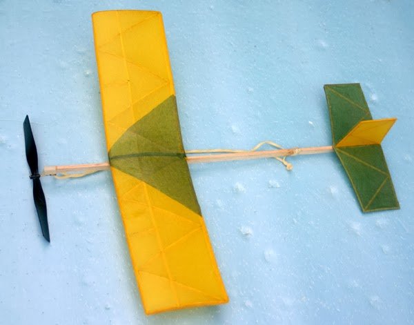

Ik zou dus heel graag een goed presterend model willen bouwen, met een balkje en als het haalbaar is met mijn zelfgemaakte washi papier.

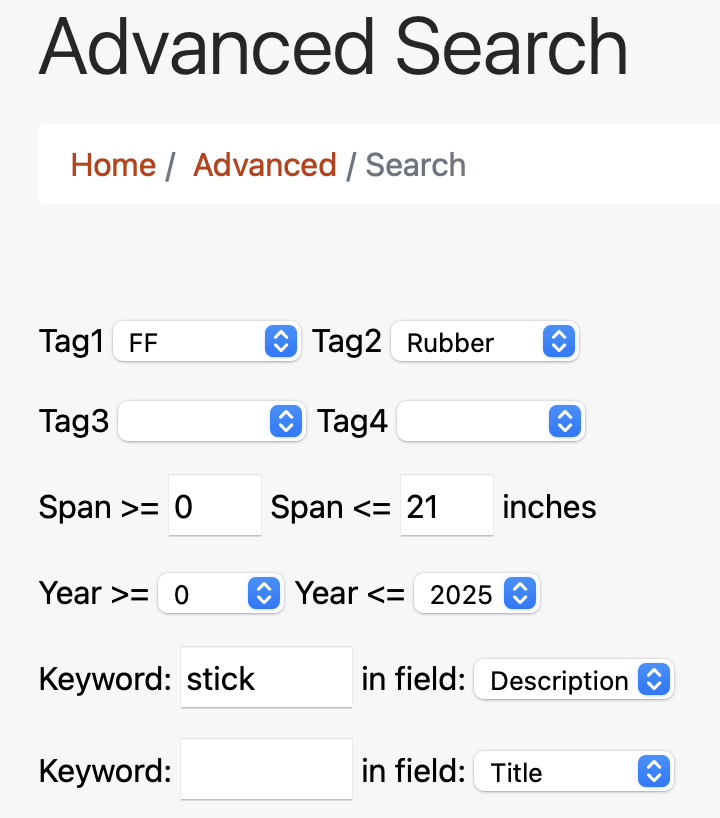

Ik heb geen ervaring met het type model waar jij naar zoekt, maar er is een website waarvan een groot aantal tekeningen gedownload kan worden: https://outerzone.co.uk .
Maar het aanbod daar is enorm, dus je zult moeten filteren. Als je op die site via Home naar Advanced > Advanced search gaat, vind je daar een mogelijkheid om te filteren. Ik zou voorstellen om dat op deze manier in te vullen, om het meest interessante voor jou op dit moment te zien. Je zult nog steeds zelf moeten bepalen wat haalbaar en wenselijk is.

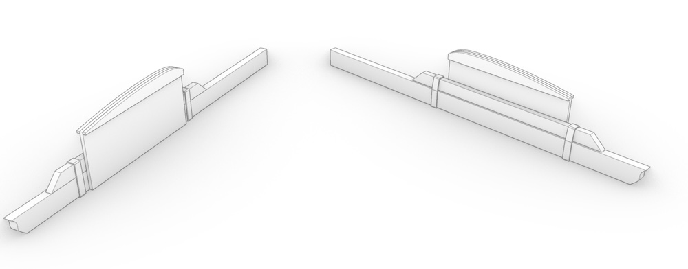

Ik denk dat je die 2 balkjes aan beide zijden moet lijmen, en dan waar de onderste stippellijn zit deze moet af schaven om alles haaks en vlak te maken zodat het goed kan rusten op de motorstok.
Dat zou ook wel kunnen, maar is lastiger om te maken, en wiebeliger omdat het contactvlak met de romp hoogstens de breedte van de rompstok is. En je moet er voor zorgen dat dat contactvlak juist even breed is als die rompstok, anders krijgen de elastiekjes ruimte om de vleugel te laten verdraaien (in bovenaanzicht). En het moet allemaal netjes haaks zijn.
Overigens zie ik op de tekening nergens de breedte van de romp aangegeven, ik schat dat op 4-5 mm als ik de foto's van het model op de website bekijk. En zorg er voor dat de nerven van het balsa van de pylon verticaal staan.

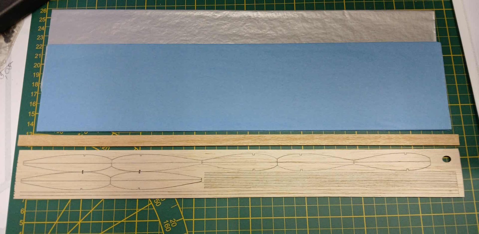

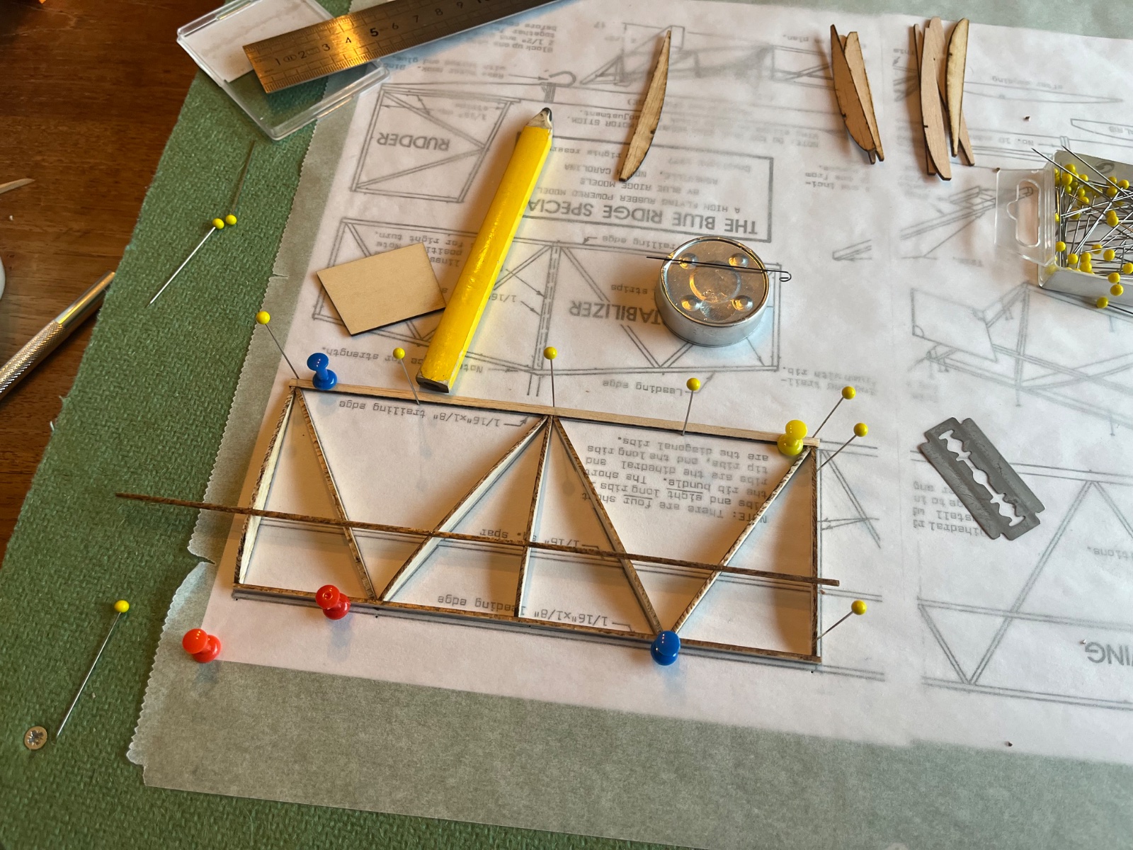

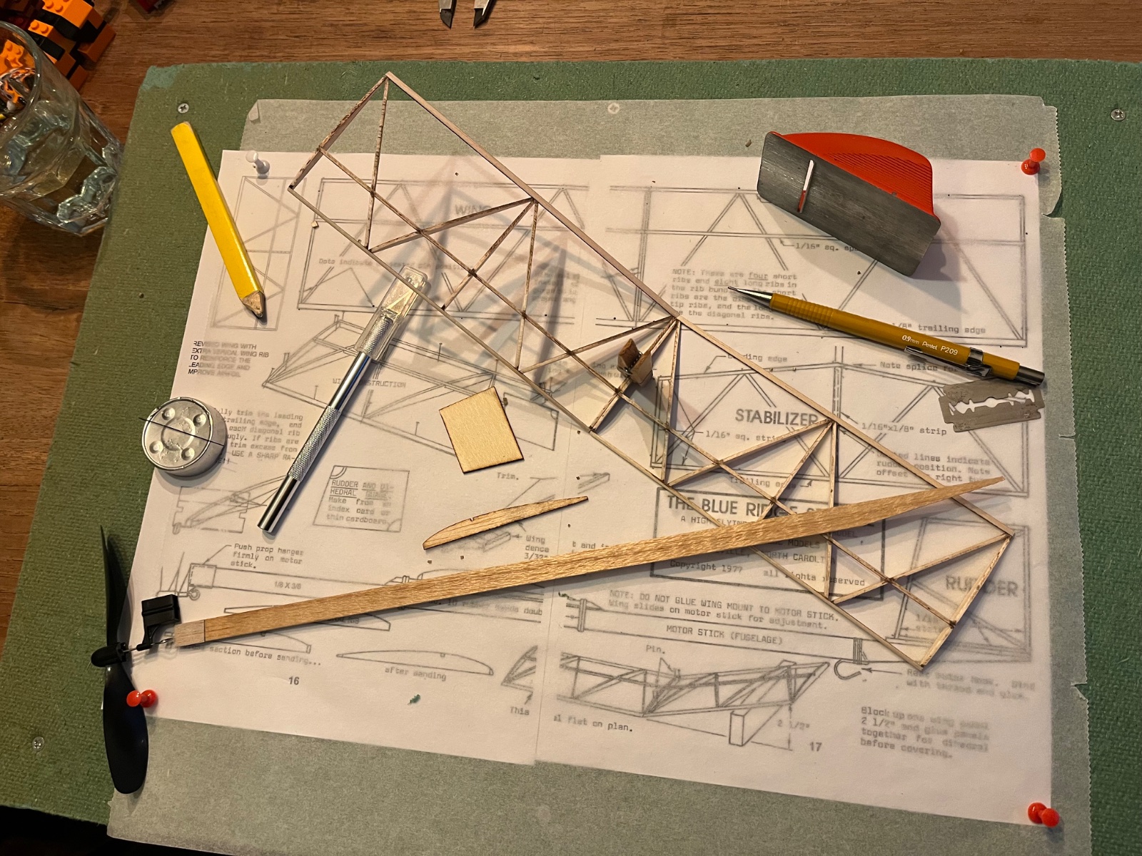

Samen met Jef Lemmens uit Belgie de handen in een geslagen, en de tekening van de Blue Ridge Special ge reverse engineered tot een snij tekening en een plan wat stokjes betreft etc.
Ik kreeg vandaag al een plaatje met het eerste (proef) snijwerk:

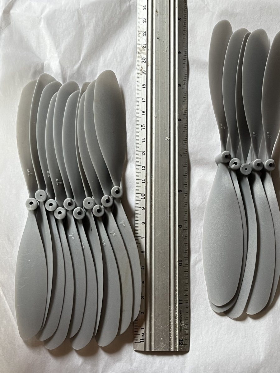

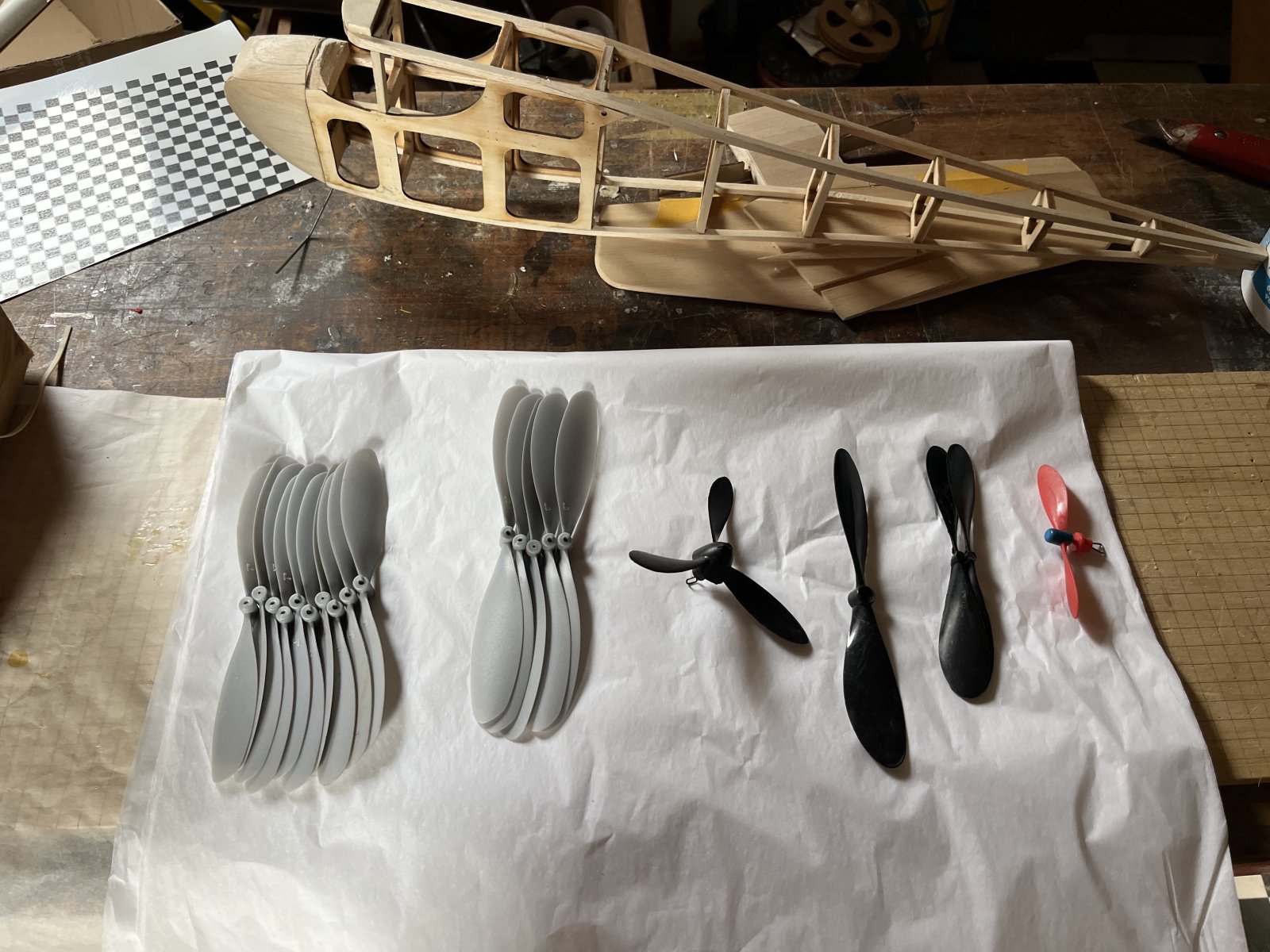

De prop die wil ik gaan hergebruiken van het goedkope setje, en ik verwacht vlotjes de spulletjes in Nederland te hebben.
Ook heeft Jef een heleboel Balkjes er bij in gesneden, zodat ik die gemakkelijk kan gebruiken voor alles.

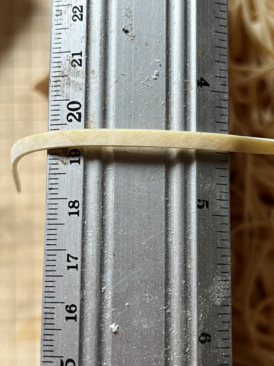

Ik ben echter nog zoekende naar 1/8" elastiek, en ga deze tissue bestellen:
Zodat we voorlopig lekker kunnen proberen.
Heb je elastiek? laat het mij even weten dan wil ik wel wat overnemen.
Weet iemand een plek waar ik makkelijk (liefst nl) aan wat spullen kan komen, zoals stiek maar ook zulke propeller assembly's etcetera?
Barrie
Bijlagen
Ik heb nog wel elastiek liggen. En ik kan wel een paar meter missen.

Leuk hoor, die Blue Ridge Special. En met een zeer gedetailleerde bouwbeschrijving, altijd prettig, maar zeker voor een beginner. Ook voor mij wat dit gebied betreft....
Wat betreft die diagonale ribben in de vleugel: let op dat je dat afschuinen heel voorzichtig doet, als je er teveel afschuurt heb je een probleem. Een paar extra ribben uitsnijden/laseren lijkt mij niet overbodig...
