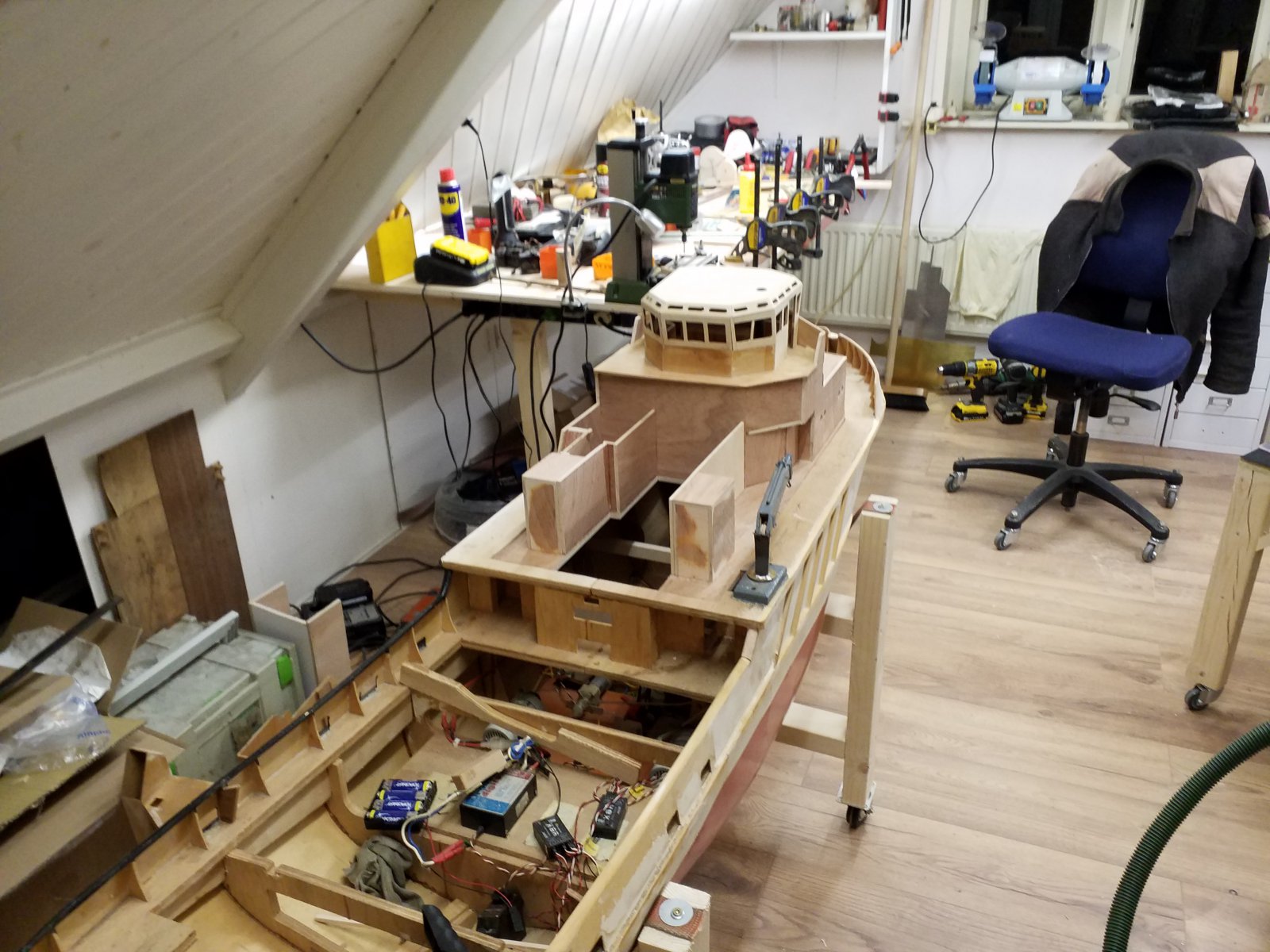

Idd stevig, maar om gewicht hoef ik me geen zorgen te maken.
Er moet een enorme berg balast in om hem op de waterlijn te krijgen.
Bij de waterdichtheids test 33 jaar terug (nog geheel leeg) kon er met mijn 72 kg in staan.
Voor deze waterverplaatsing moet het wel een behoorlijk schip zijn.
Ik heb het nergens in je berichtgeving kunnen vinden, maar is je schip gebaseerd op de NVM 10.14.024 zeesleper ms "Smit Enterprise?
De lengte is bijna 1,8m en bij een geschatte breedte 0,35m en geschatte diepte 0,2m kom je al gauw uit op een draagvermogen voor sleepboten met een volle romp uit op:
18 x 3,5 x 1,5 x scheepsfactor 0,6= 75,6kg.
Overigens, de schattingen zijn gebaseerd op een romplengte t.o.v. rompbreedte van 5:1.

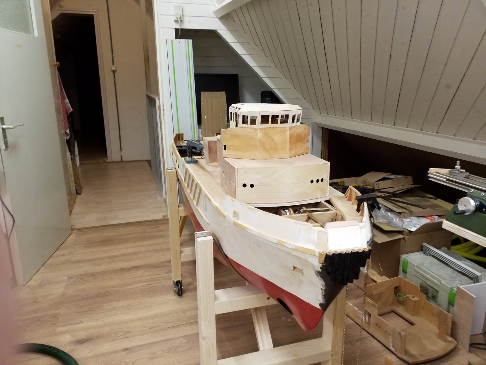

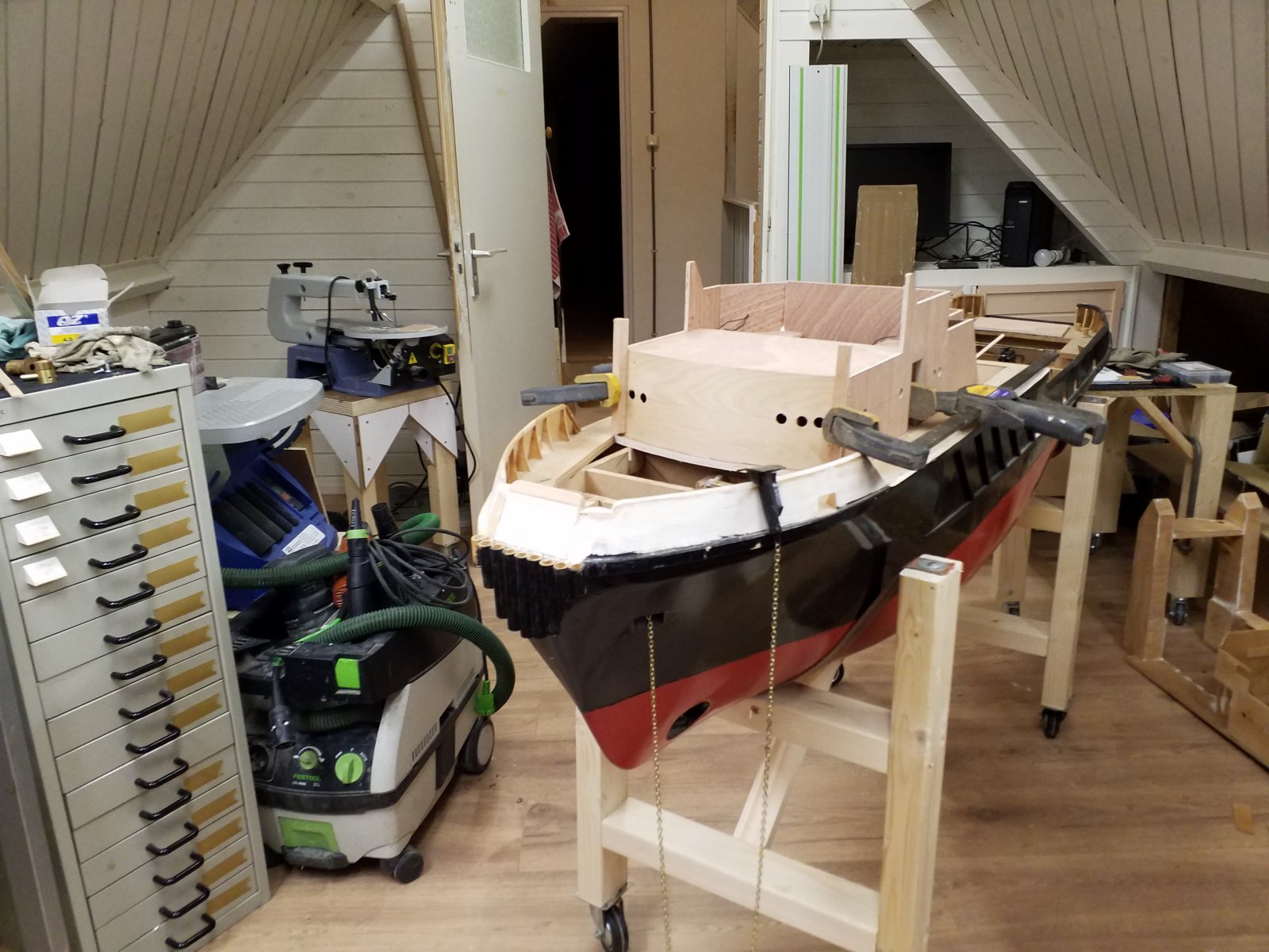

Hoe krijg je straks dit schip uit je zolderkamer?
Of ga je ook een takel maken om je schip op de begane grond te brengen, zie bijgevoegde scan van een oplossing van een bouwer van een groot model "USS Missouri", zie foto 4..
