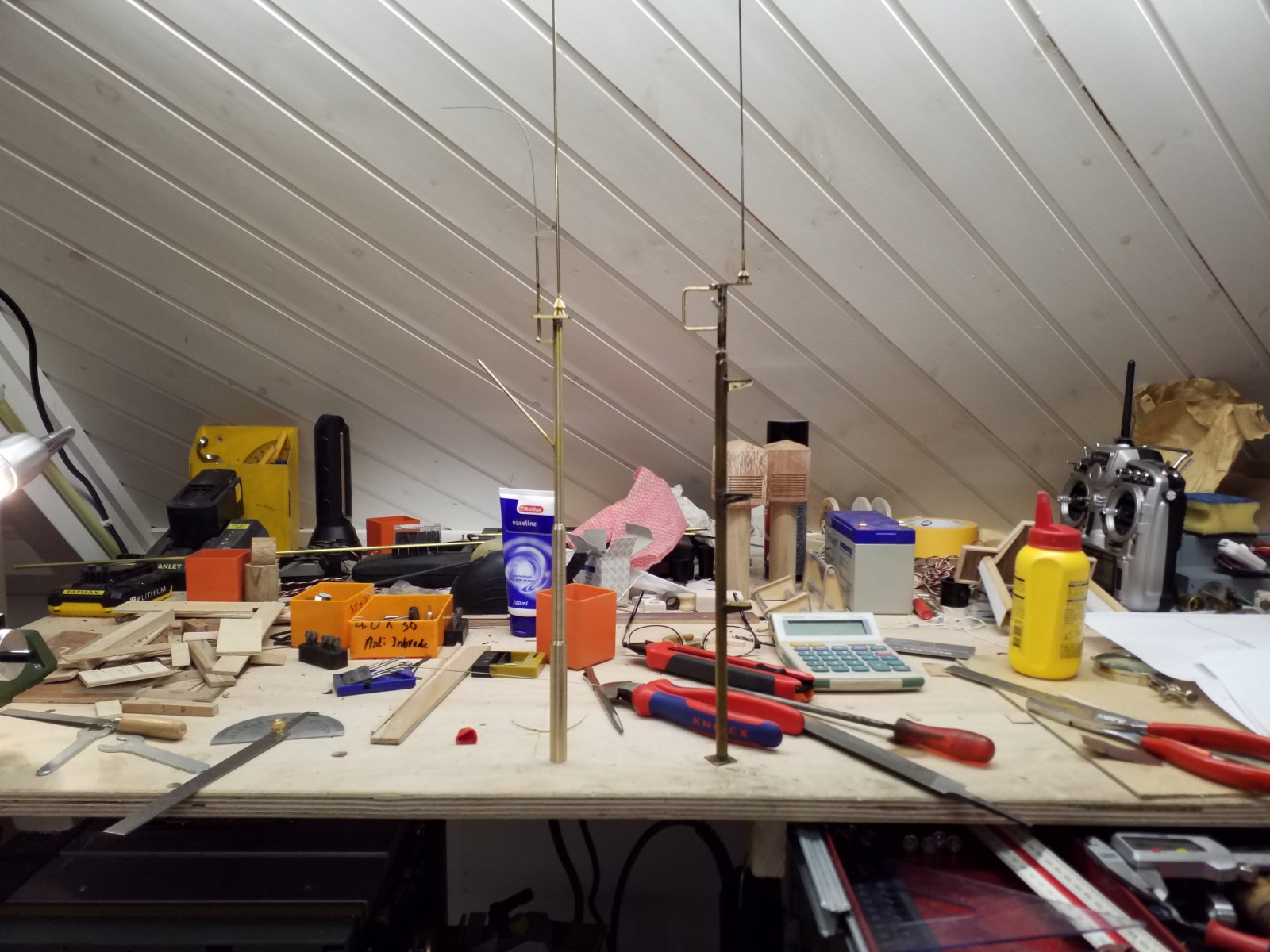

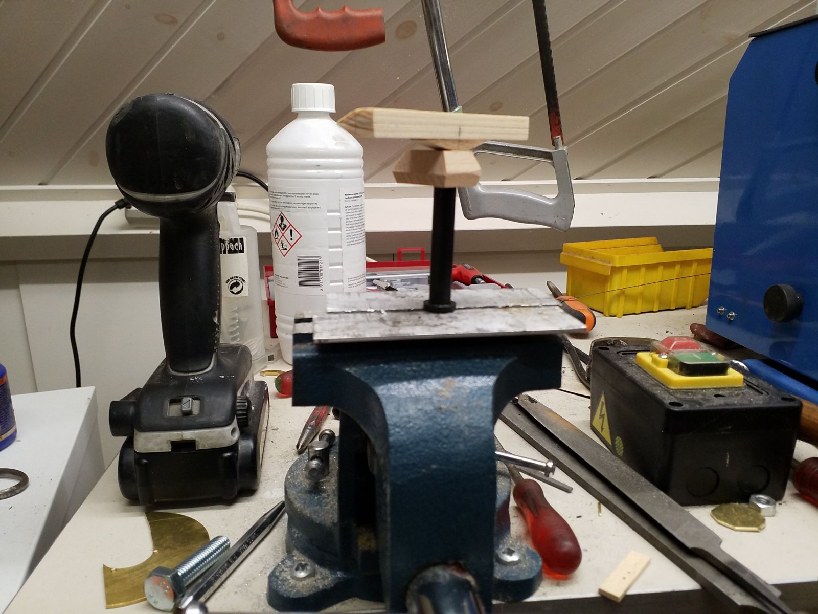

    Vandaag veel draai en soldeer werk gedaan, en tussen door nog wat houtwerk.
    Links de geheel nieuwe, rechts is 33 jaar oud en er moest nog wat bij gesteld en aangemaakt worden en moet nog opgeschuurd worden.
    Ik denk dat ik ze afschroefbaar maak want anders word mn opbouw wel heel hoog en mag ik wel een bestelbus kopen.
    We hebben besloten dat als hij klaar is met 2 man de trap af gedragen word en beneden in de huiskamer komt te staan.
    Steeds naar boven brengen gaat het hem niet worden.
    Grt peter.

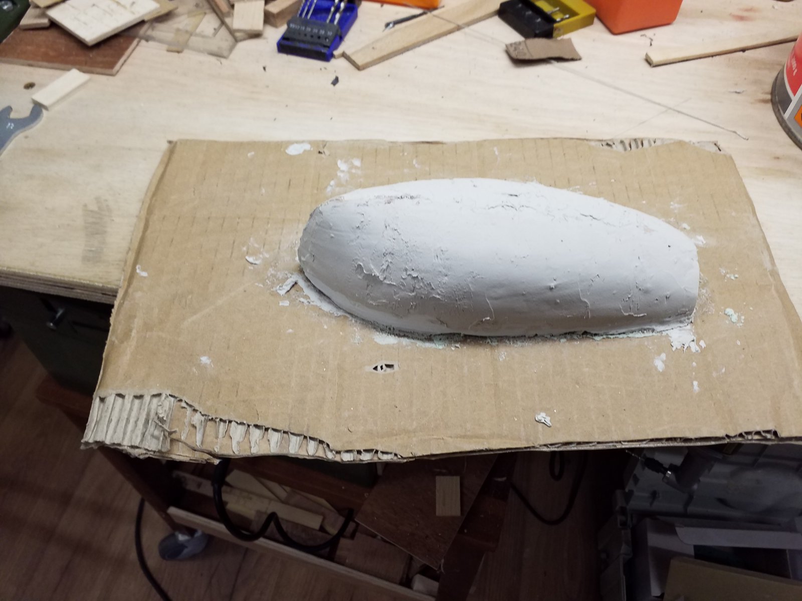

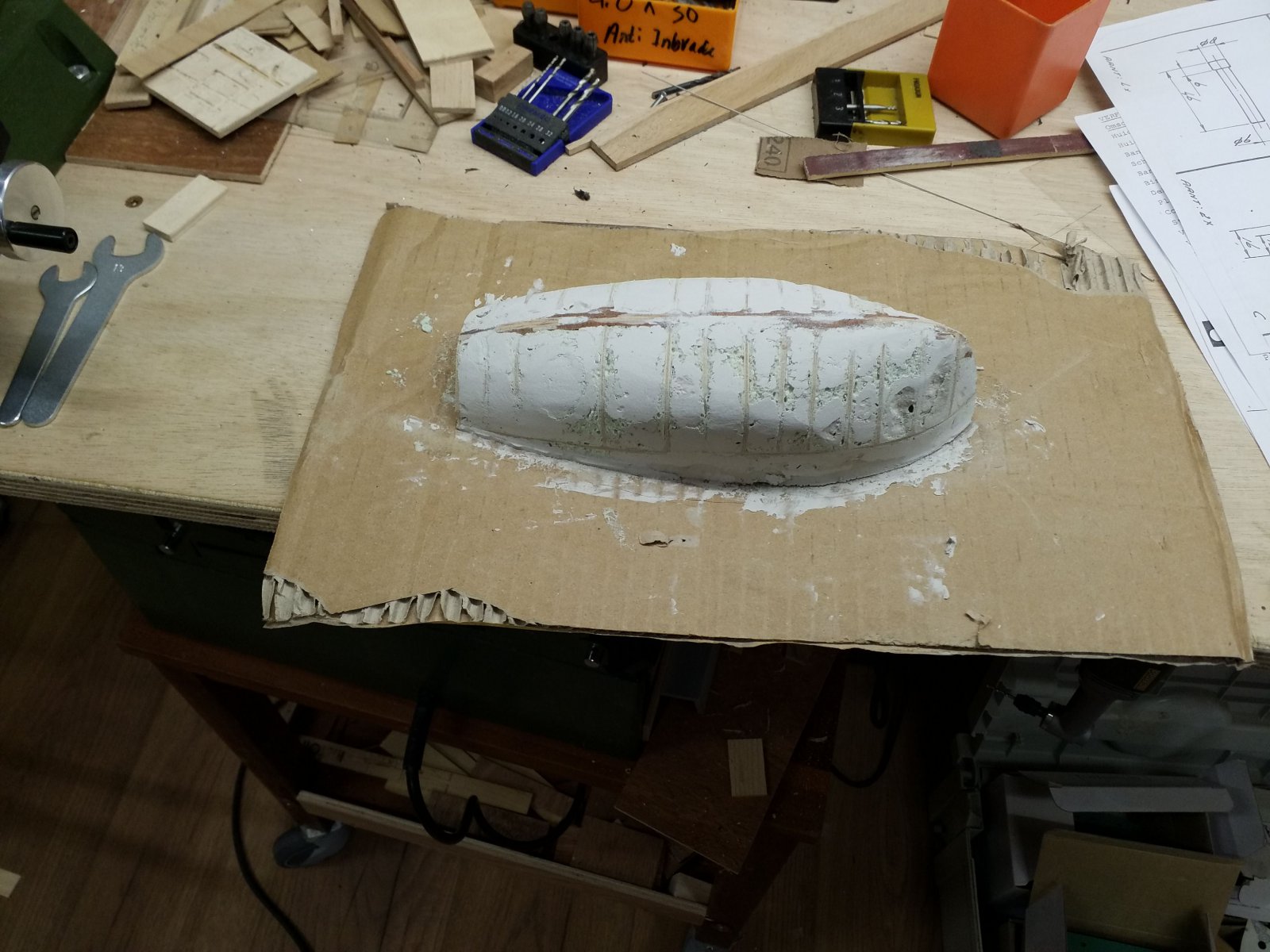

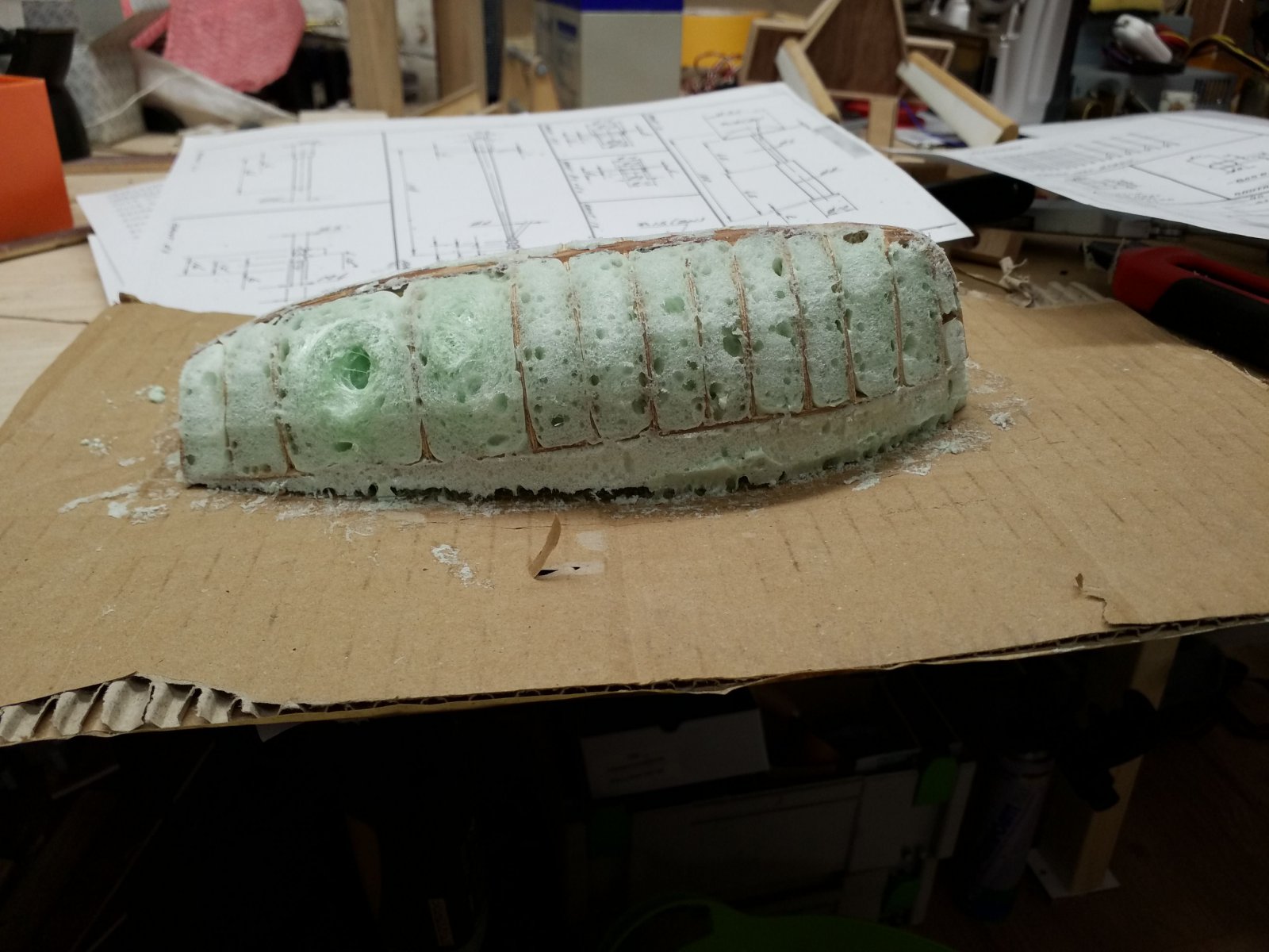

    Vandaag bezig geweest met het sloepje wat ik 33 jaar geleden qua spanten in elkaar had gezet.
    Die wil ik echt overboord kunnen zetten en er mee varen, daar moet dus een ontvanger motor en servo in kunnen.
    Maar het spanten werk zit daar voor in de weg, nu lees ik hier veel enmoest denken aan macrabbit en zijn boten.
    Dus stoute schoenen aan en oppakken, frame vol gespoten met pur (ruime ervaring in vanuit mn werk) en uitlaten harden.
    Daarna het overtollige schuim weggesneden en met staalplamuur geplamuurt. Pur en staalplamuur vinden elkaar niet lief en dus krimt de pur een beetje. Staalplamuur is snel hard dus schuren hene met de schuurmachine.
    Veel ongelijkheden aan deuken en bobbels, maar dat zat er in.
    Daarna nogmaals geplamuurt wat nu ligt te harde, stinkt overigs best.
    Grt peter

    Tussen het uithardings processen de meeuwe mepper gemaakt (radar) stil zitten is er niet bij :rofl:
    Nu nog even wachten op de bestelde motoren van alie.
    Grt peter.

    Vrouwenparochie
    Hoi klaas,
    Het word epoxi, stink niet zo erg als polyester.
    Mooi verslag wat je gemaakt heb van je kotter, rest lees ik later ff. Ging mij ff hoe je het gedaan had :)
    Je had um ingeteept met plakband zag ik, ga ik ook doen :yes:
    Maar smeer um wel ff in met wax :D
    Nu nog epoxi bestellen met glasvezeldoek.
    Grt peter.

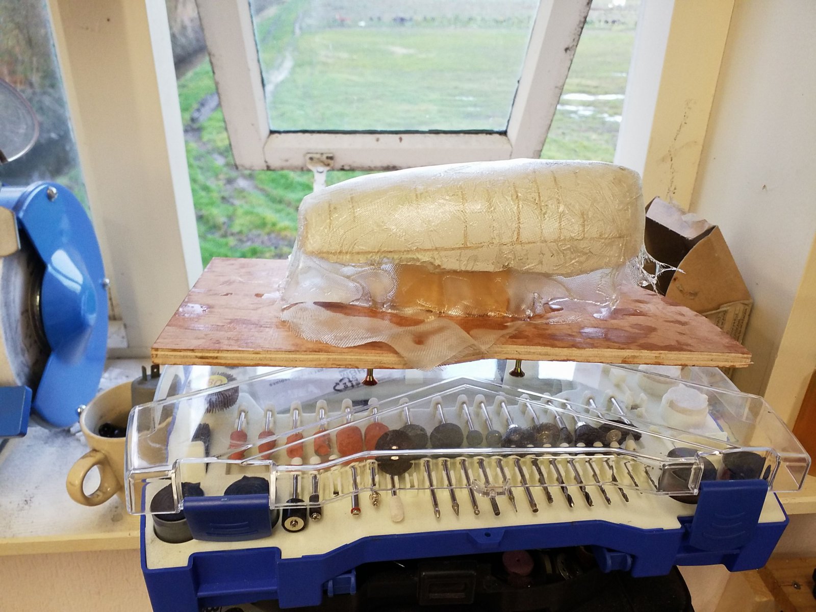

  19. Peter58
    Peter58
    Lid geworden:
    4 nov 2019
    Berichten:
    309
    Locatie:
    Vrouwenparochie
    Bootje gelamineerd, en ja met koolstof masker., ligt nu te drogen :)
    Grt peter.

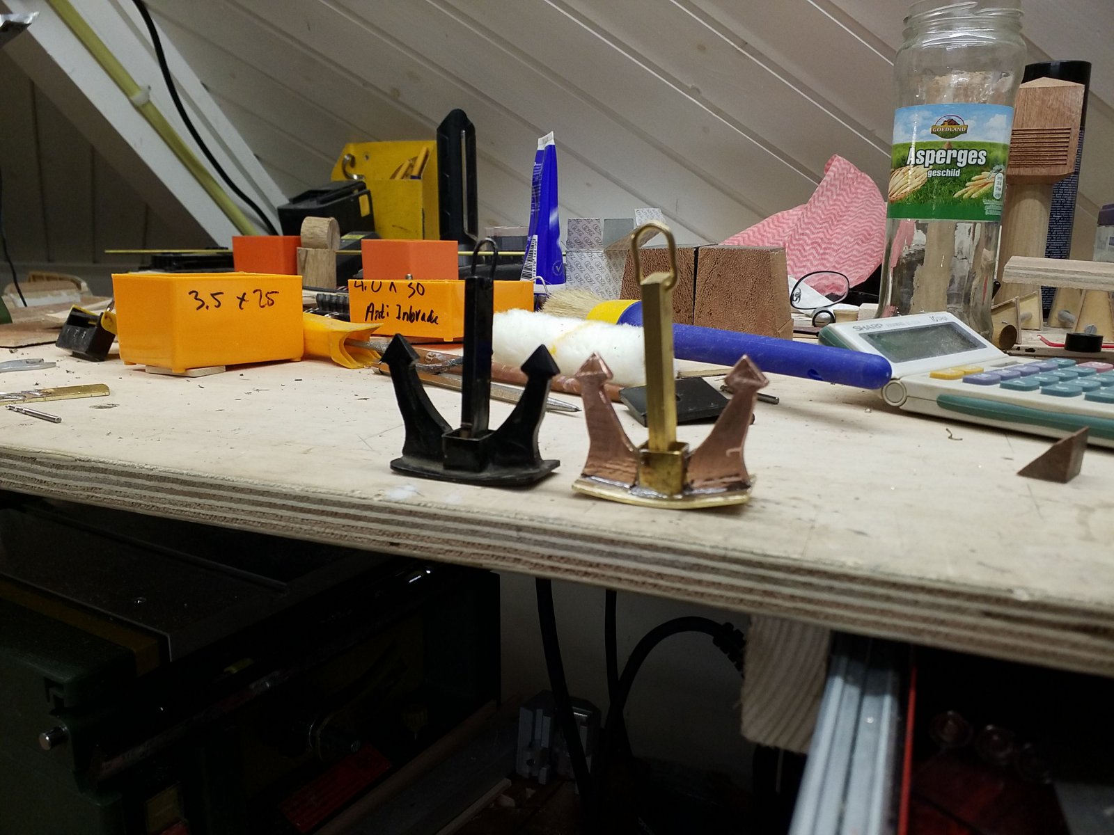

    Gisteravond mn 2e anker gemaakt, dus weer oud en nieuw hier :)
    Grt peter.
