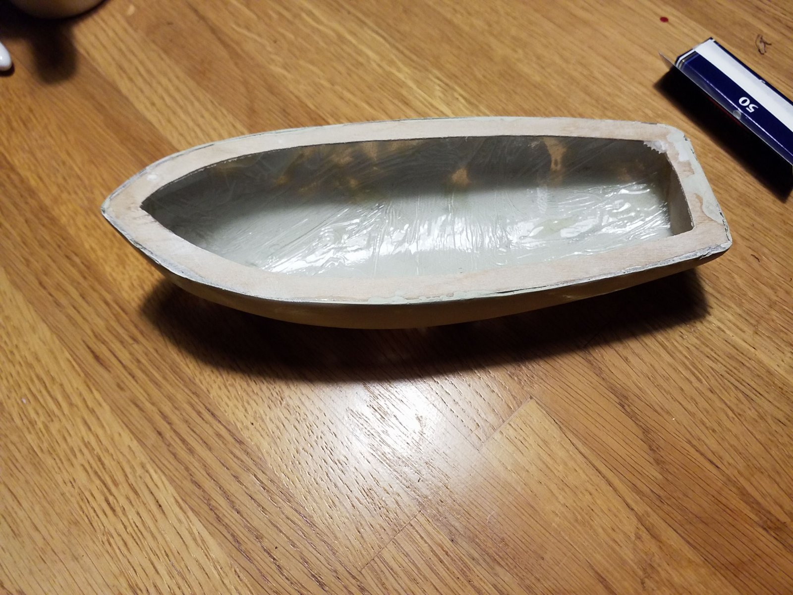

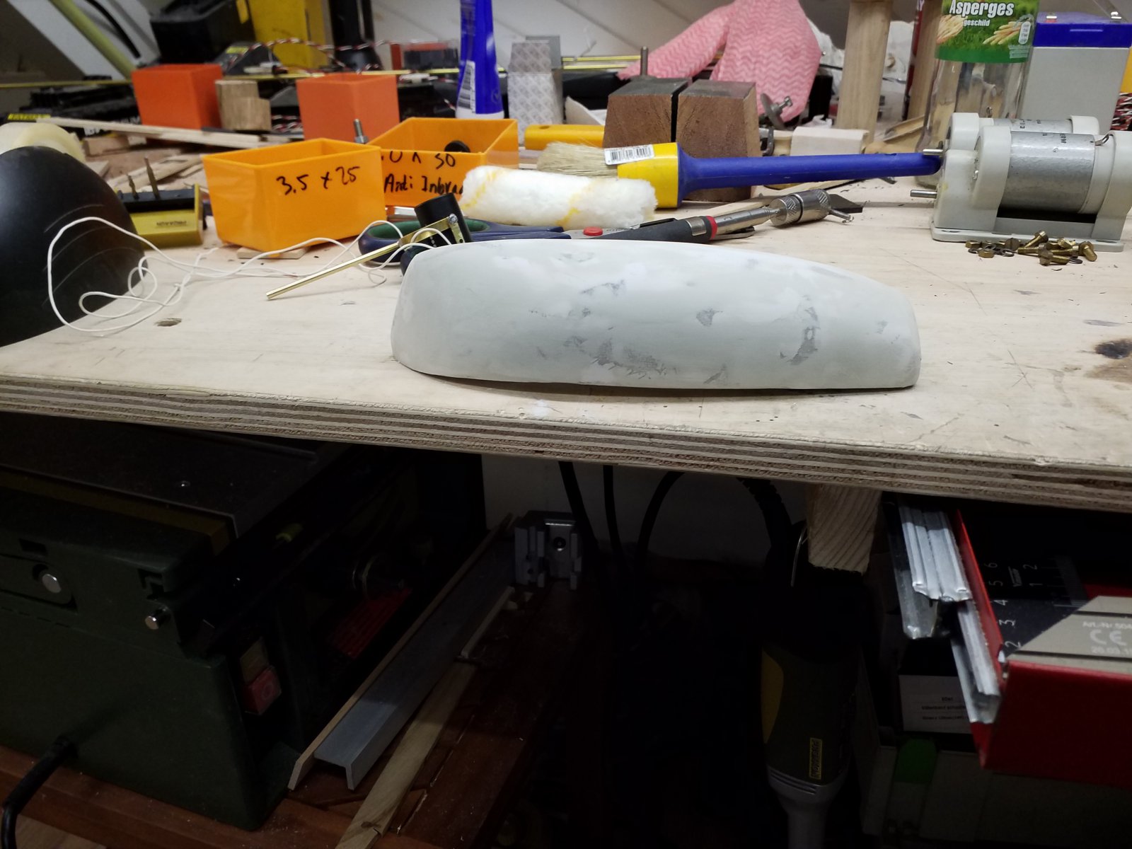

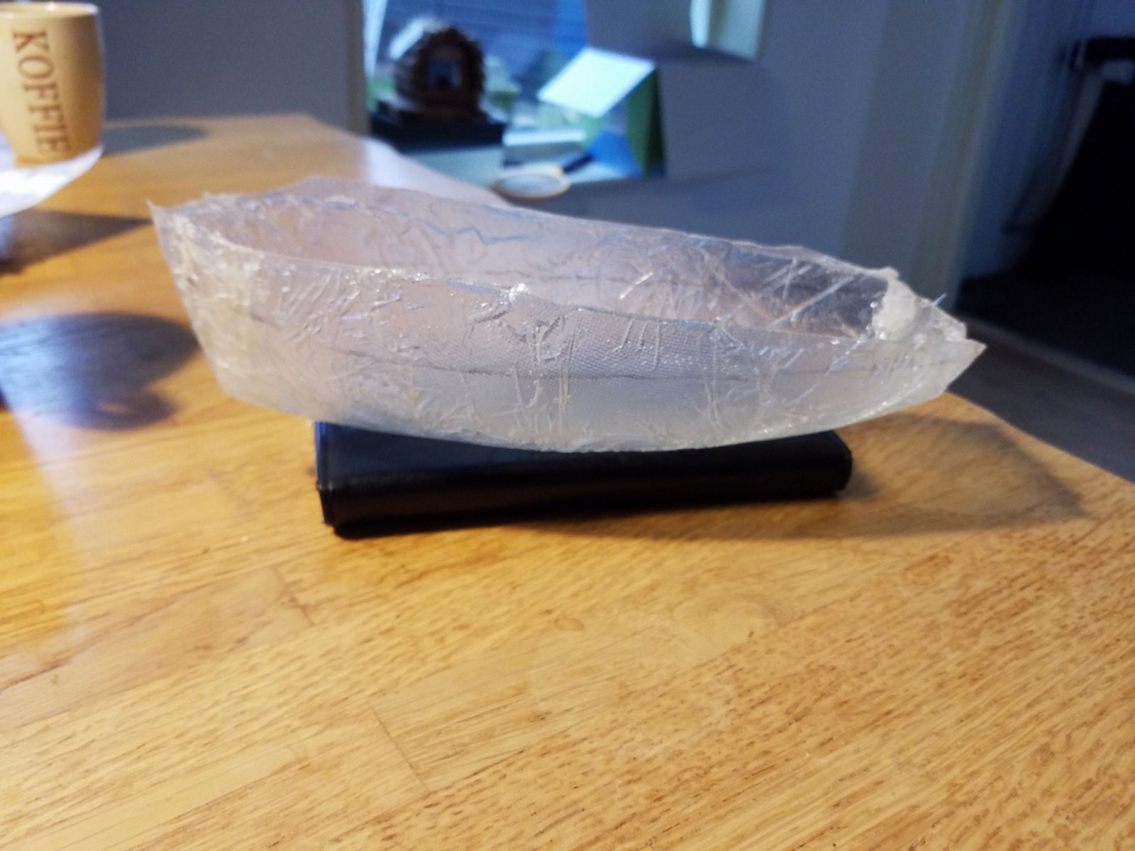

Net de mal uit de lamineer gehaald en tetest in pan water.
Waterdicht en kan 150 gram dragen, dat word dus ff nog een dingetje.

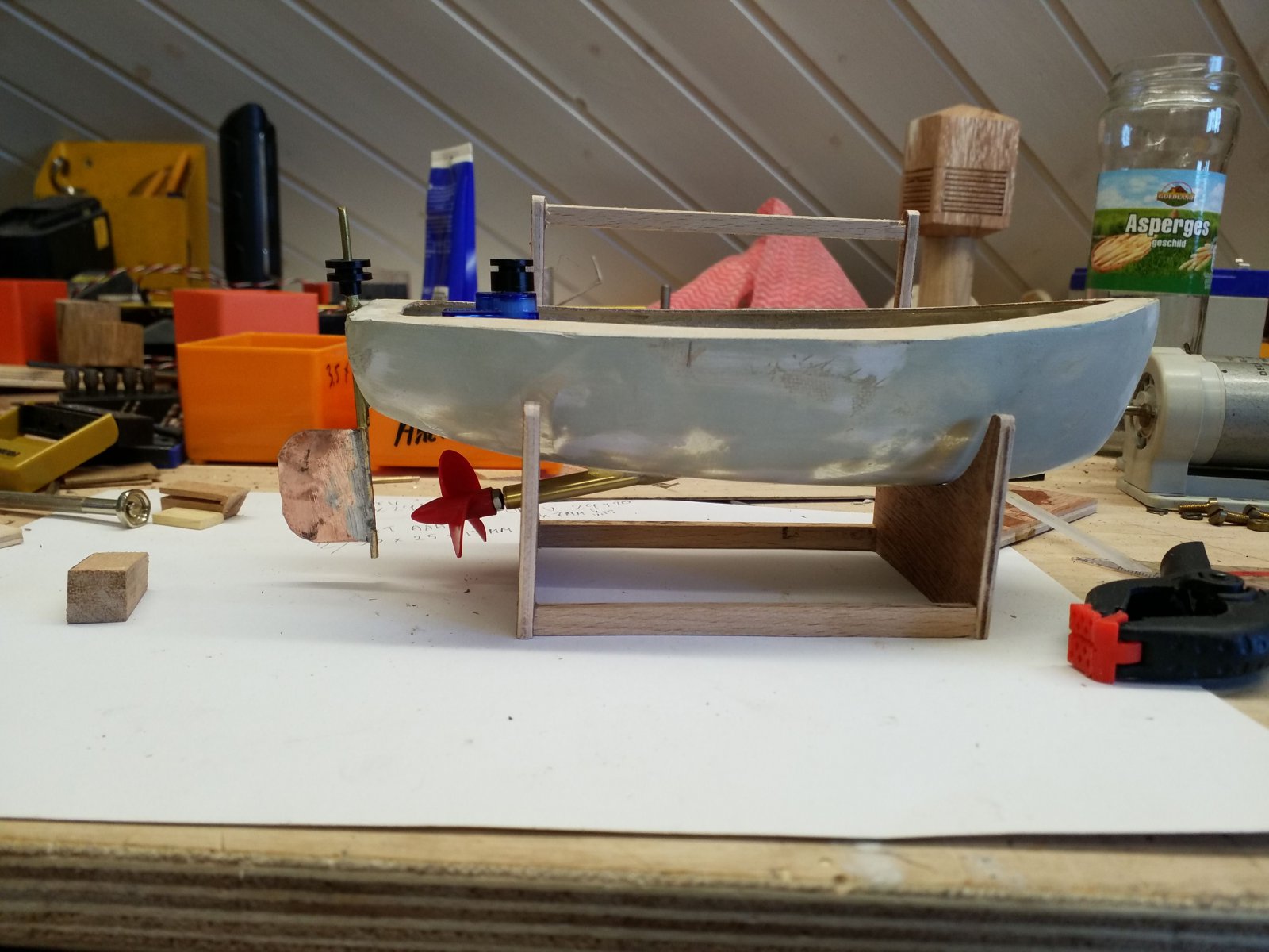

Vandaag aan het bootje gewerkt maar moet wachten op de schroefas.

Laatste dagen druk bezig geweest met het bij bootje (sloep), veel testen uitknobbelen en vooral op het gewicht letten.
Zo had ik een batterij pac van 4x aa in het bootje gestopt als test, dit bleek toch te zwaar te zijn daar hij bijna achter in zat.
(Zie video)
Eerst had ik een motortje van 600 omwentelingen geplaatst, maar dat bleek een te laag toerental.
Daarna een rappere er in geplaatst, dat bleek wel goed te zijn. Maar deze bleek bij de test niet op lijn te liggen en maakte behoorlijk herrie. Dit is inmiddels verholpen en draait nu soepel.
Nu bezig met de besturing door middel van 2 ronsels waar een bandje in komt van servo naar roer stang.

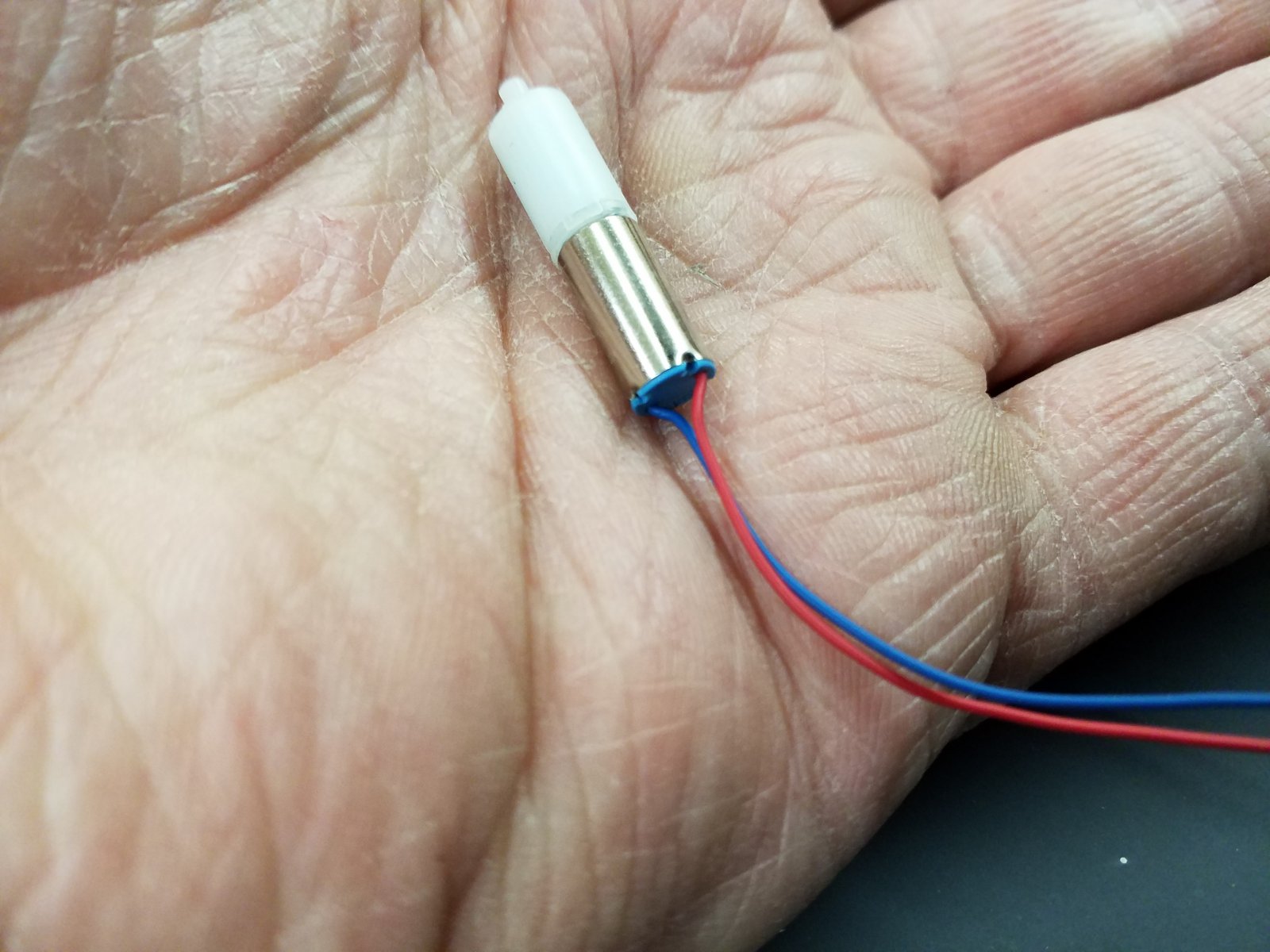

Vandaag de mini motortjes van alie binnen, direct mee aan de slag gegaan.
Het asje wat er uit steekt is wel heel kort,, maar ja de kosten ook niet :rofl:
Wel leuk spul om mee te knutselen.

Nou 1 motortje overleden, het heeft zo,n kort asje dat je het niet goed vast kan maken en daardoor gaat slingeren.
En dat kan die niet omdat hij in een behuizing zat en zich daardoor stuk draaide :mad:.
Het is ook erg zwak spul, heel dun en kwersbaar.
Ik dacht ze te gebruiken voor de uitschuifmast van mn kraanmaar dat lukt dus niet, word weer denken en uitproberen hoe het dan te maken.
Maar ik geef niet op :)
Foto van het corpus delittus
Grt peter

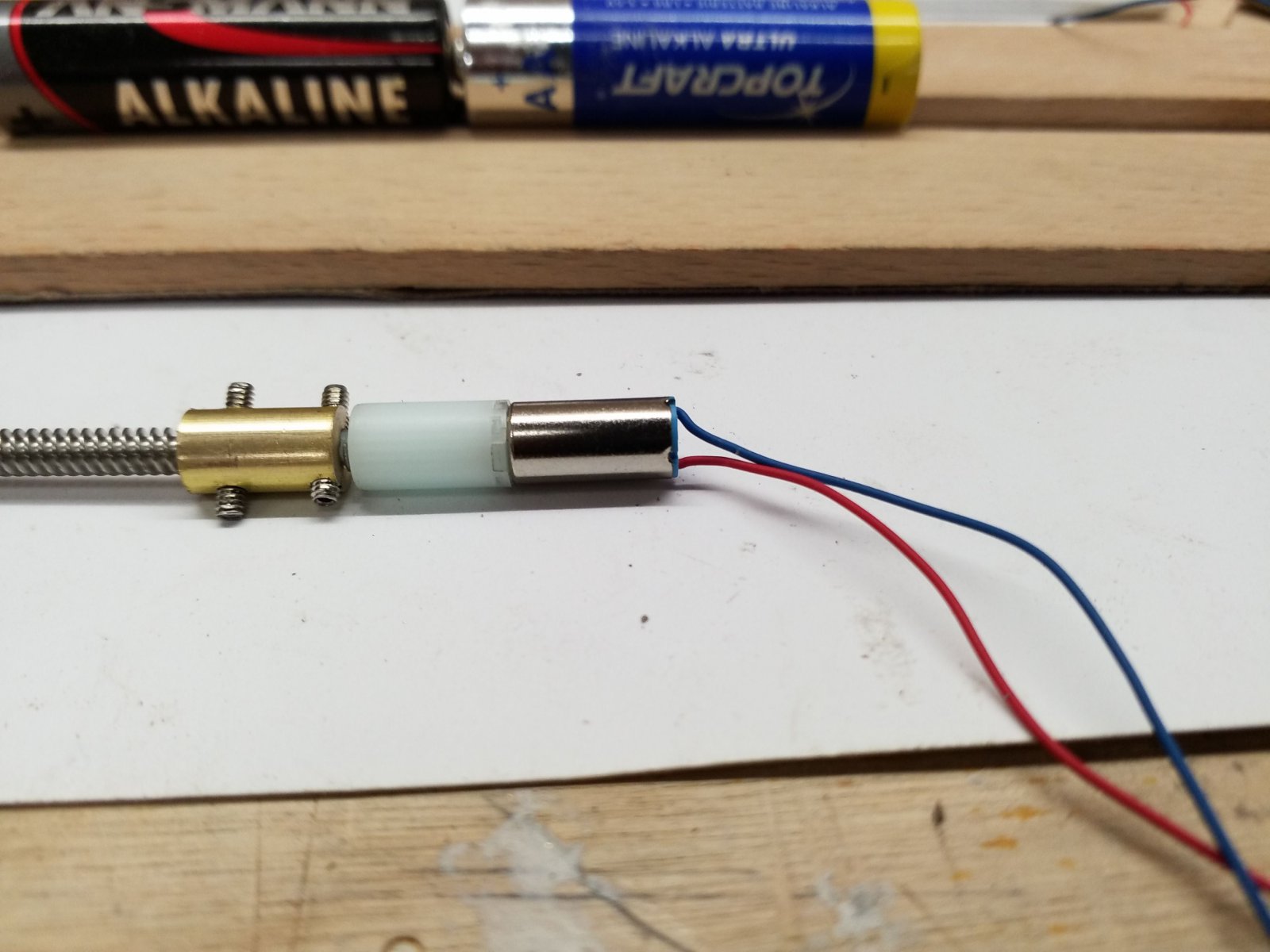

Ik zie een gearboxje? Die kunnen niet echt veel koppel afgeven. Belast je die hoog, dan vreet het zich vast.
Als je het wilt koppelen, dan niet met imbusborgstiften, maar doorboren en een pennetje.
Microbewerk is dat wel.
Maar met een boormalletje lukt dat denk ik prima.
Speling haal je weg met secondenlijm?
Wellicht een suggestie?

Over dat pennetje heb ik ook zitten na denken, maar aan dat 2,5 mm asje zit een plattekant, dus dat werkt niet.

Platte kant? Dat is makkelijker boren.
Als er geen zware krachten op komen stoort dat niet. Wel een zuigende passing en een toefje secondenlijm fixt dat goed.
