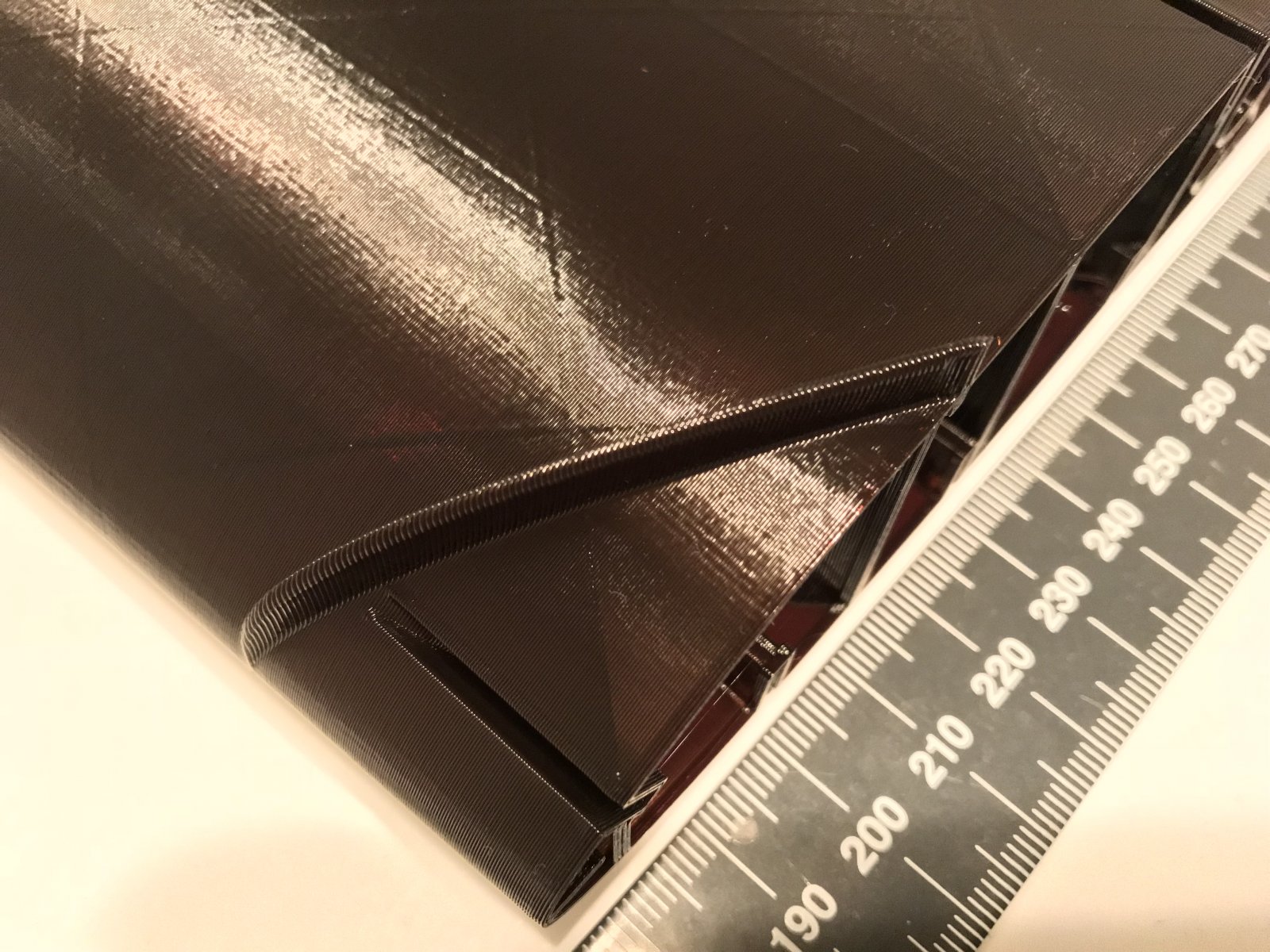

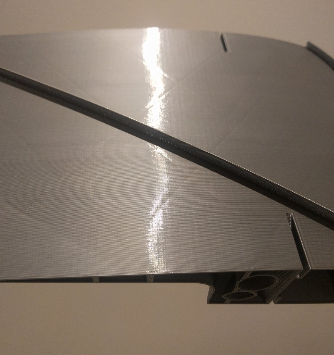

Vale Ouwe, zou jij misschien een aantal foto's willen posten van objecten die je met de MK3 heb gemaakt? Ik heb net voor de zomervakantie een Mk3 (kit) gekocht, maar heb een soort van verticale "ribbels" in mijn objecten.... Ik krijg het niet weg.
Heb een sterk vermoeden dat het in de steppermotor zit van de y-as. Als ik het bed beweeg loopt dit niet soepel maar schokt een beetje. Als ik tijdens het printen mijn vinger op het bed leg voel je het schokken ook. Verlagen van de belt tension heeft wel iets geholpen, maar dat is in mijn ogen een beetje een lapmiddel.
Zie foto's
Ook zijn de lagers al stuk, na slechts 7print dagen.... Heb hierover contact gehad met PRUSA-support, ze sturen een nieuwe set lagers en assen op.
Heb ook navraag gedaan bij een lagerwinkel (Brammer lagers) en die wisten me te vertellen dat het wel A-merk lagers zijn, en dat dit eigenlijk niet zou moeten kunnen. Wellicht heb ik iets niet goed gedaan tijdens de montage.....

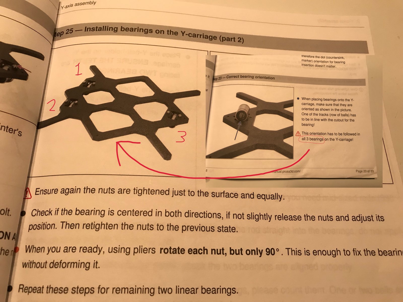

Ook ik heb de kit afgelopen zomer in elkander gezet.
Het was warm,het was héél erg warm(concentratie)Waarbij tijdens de bouw van de printer de zwenk ventilator direct op mijn lichaam gericht stond.
Ik kan mij deze tekst van de handleiding nog goed herinneren!
En herinner mij nog zeer goed dat ik dacht nog nooit een handleiding te hebben gelezen die zo ontzettend goed waarschuwt voor de stappen van het bouwplan.
Ik weet nog dat ik moest lachen,ook omdat de uitgebreide handleiding hier en daar een paar luchtige/grappige opmerkingen opgeeft.
Toen ik jou tekst las(Coen)moest ik hier aan denken:
Ik heb dus goed gekeken of de rijen van de 3 lineaire lagers op het Y- frame allemaal identiek “gelijk” stonden.
Groet:Robin
De handleiding zit inderdaad heel erg goed in elkaar. Daar valt niets op aan te merken. De printer zelf ook. Ook al heb ik een issue.
Op de lagers heb ik voor montage aan de buitenzijde de kogelrij afgetekend met een permanent marker, zodat ik er zeker van kon zijn dat deze op de juiste plek zat. Niet alle lagers zijn slecht. Bij de x-as twee en de y-as één. Doorhet feit dat er in één geleider van de x een flinker kras is gekomen krijg ik denk ik een geheel nieuwe set. De kogeltjes die dat hebben veroorzaakt zaten ook flink vast.

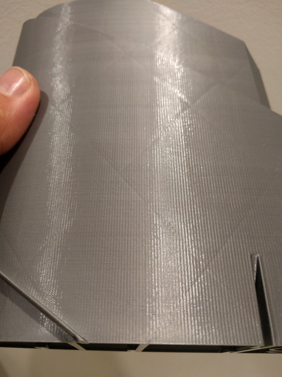

Robin, zou jij een foto willen delen van een printstuk wat je hebt gemaakt met de mk3? Dan kunnen we vergelijken.
Als er iemand is met een door PRUSA geassembleerde printer en een foto wil delen? Graag.

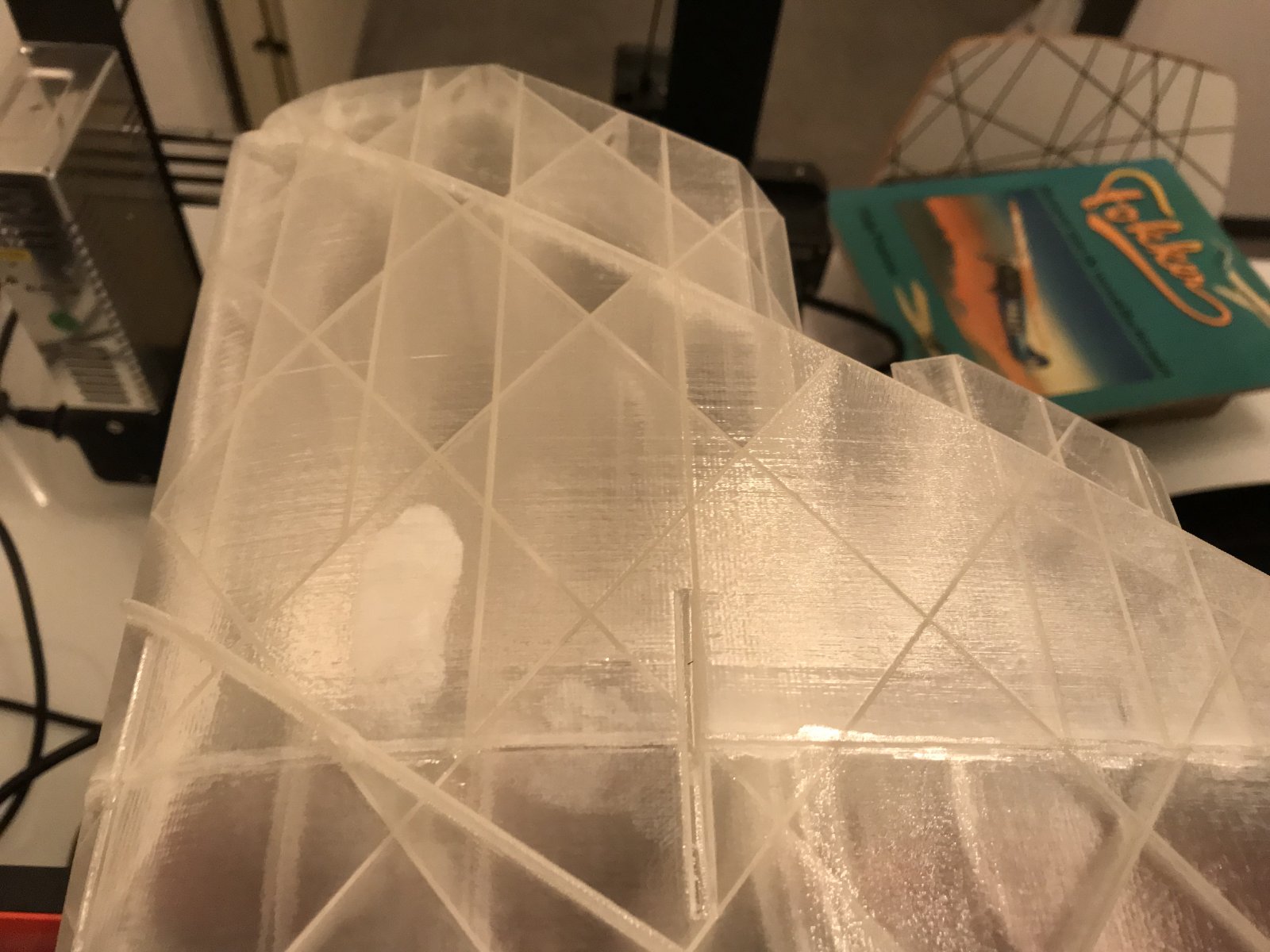

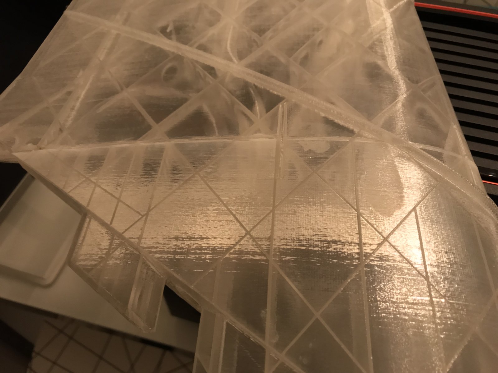

Jazeker Coen,
Heb 2 foto’s gemaakt van het vleugeldeel van de Mig-15 BIS.Transparant PLA met de bijbehorende G-codes voor de Prusa I3mk3........(foto’s post 67?)
E4401098-0C38-4778-A42B-B2A603A7C254.jpeg C69B5CD4-FC0B-46EA-9256-F4EB72F7ACBF.jpeg
En heb je kapotte transparante printstuk van de Corsair die je ooit naar mij toe had gestuurd nog altijd in mijn bezit........:)
Hoop voor je dat de belichting van de 2 foto’s voldoende is.
Groet:Robin
Bedankt voor de foto Robin. op jou foto zie je de "ribbels" ook een klein beetje terug. Gelukkig in mindere maten dan de horror foto van mij☺️.
Ik verdenk bij mijn printer de y-stappenmotor. Als je aan het printen bent en een vinger op het bed legt schokt/trilt het bed dan? Of is deze volledig smooth tijdens beweging?
Smooth,

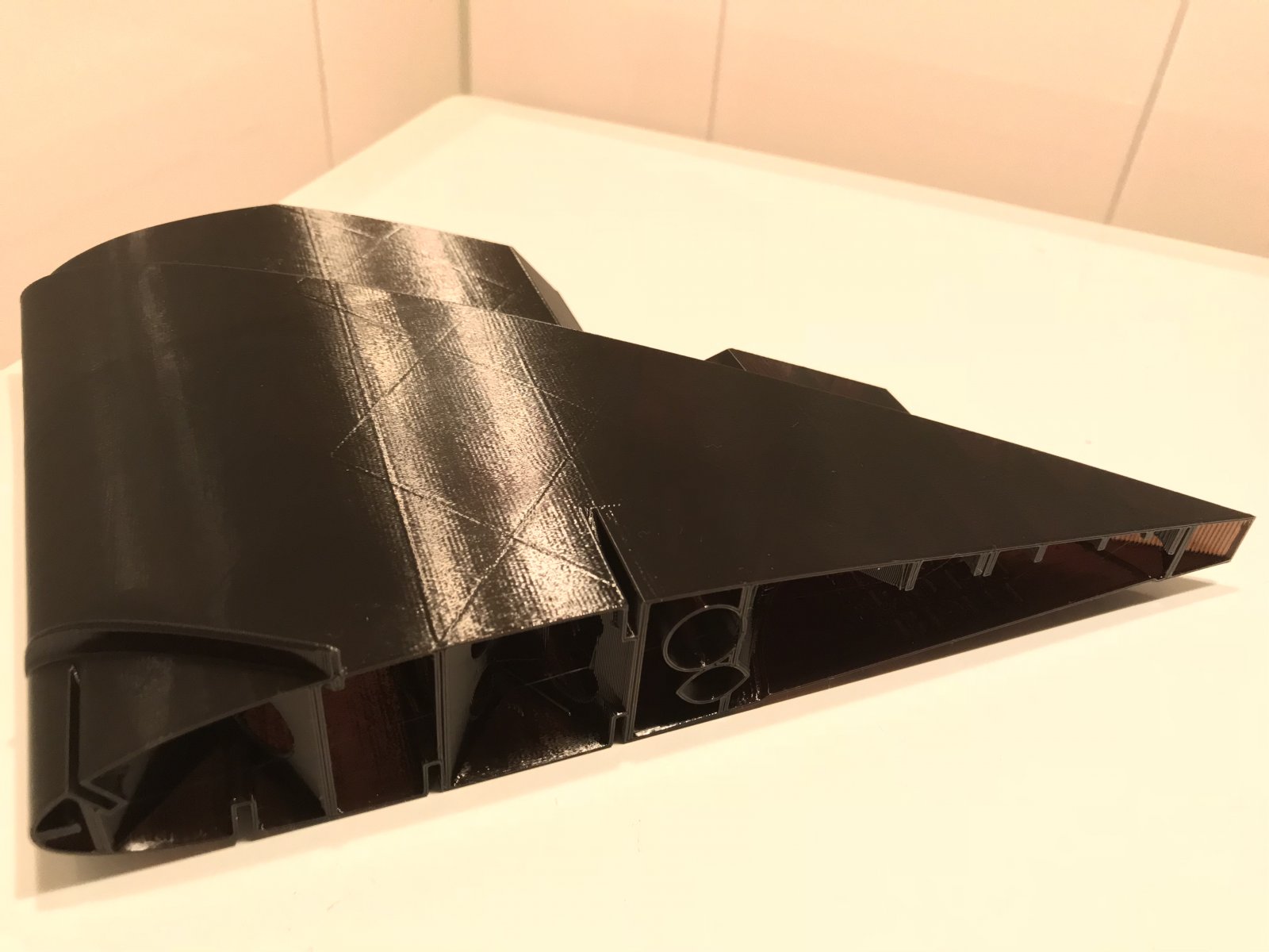

Heb om 14.15 uur het prinstuk L1 van de Mig-15 BIS op een vers ingevet bedje laten printen (zwart PLA)
Heb met mijn rechter wijsvinger aan de rechterkant in het midden van het glijdende printbed geprobeerd te voelen hoe smooth alles liep.
Ik vond het goed......de trillingen zijn minimaal,niet storend of verontrustend.(Geen gehobbel)
De motoren voelen gelijkend handwarm aan.De X motor is ietsjes warmer.
Geen ratelende geluiden van de lagers,maar meer een lichte,niet storend geluid van de in het geheel bewegende 3D printer.

Ik noem het zwarte printstuk een printstuk met een zeer kleinschalig sinaasappelhuidje.:)

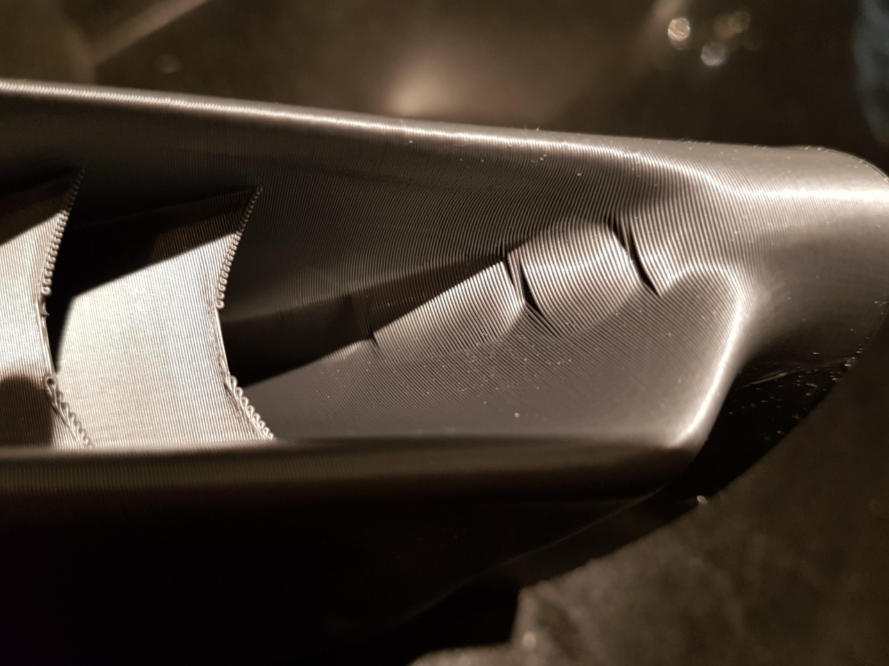

Jaar later en er toch van gekomen... echter na allerlei mooie printen heb ik dit effect bij de inlaat... Coen had jij hier ook last van ?? ( evt idee voor oplossing )
Prusa mk3s slicer Simplify3D...
