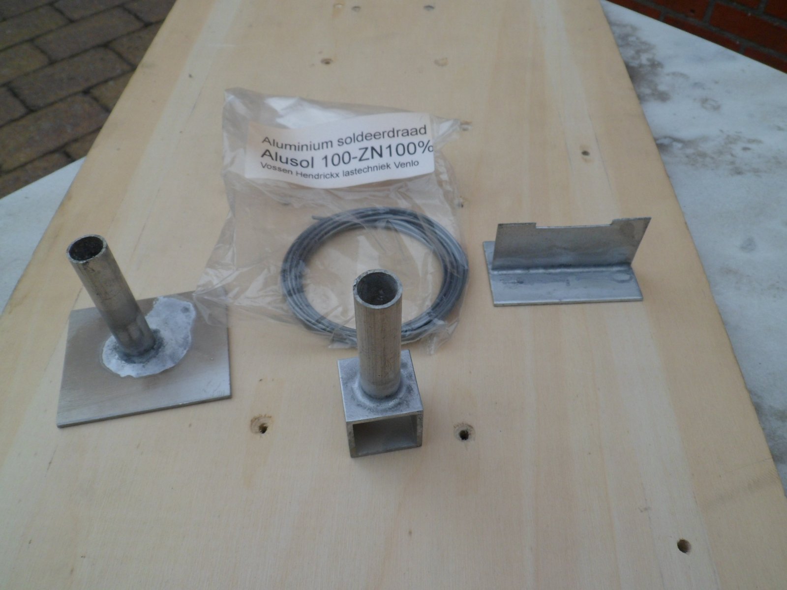

Ja het is gelukt. Op de foto enkele proefstukjes. Ik heb geleerd om met 100% zink aluminium te solderen. Ik had twee hoekverbindingen gemaakt. De andere is gebruikt om de sterkte van de las te beproeven, buigen en naderhand afscheuren. Resultaat, daarbij aangegeven, dat de plaatjes haaks koud op elkaar stonden zonder flens, het aluminium brak boven de las.
Overigens, het hardsolderen en de technieken voor andere materialen zijn op de eerder genoemde cursus ook uitvoerig behandeld.

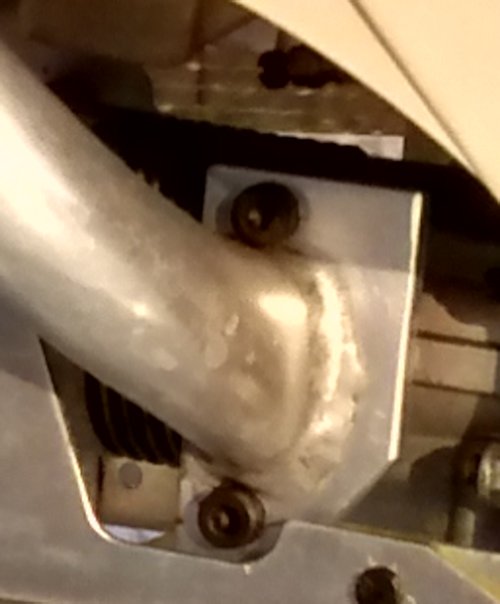

Ik heb Castolin 190 gebruikt voor de flens&uitlaatbocht van mijn 8cm³ helimotor, maar dat is inmiddels al dertig jaar gelee. Ik heb de heli hier op tafel staan nu.
Werkte perfekt, oxydehuid beschadigen/krassen was niet nodig. Het bijgeleverde vloeimiddel (dik papje gemaakt van het poeder) verbrandde niet, makkelijk te verwijderen. Het lijkt/werkt op wat @kaapstander in het bericht hieronder beschrijft. Gesoldeerd met dakgootbrander.
Pijp 20mm uitwendig, 2mm wanddikte, getrompt. Flensdikte 5mm.
