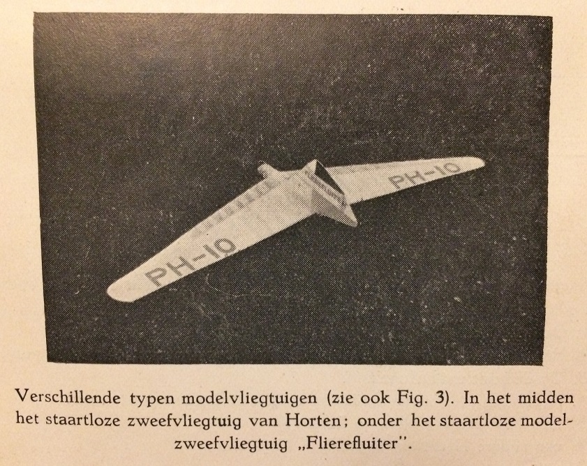

In deze rubriek ("draadje" staat zo minachtend, zeker gezien de inhoud) mag en kan geen écht oud ontwerp ontbreken !
In de "Theoriebijbel" van Juste van Hattum staat een foto van de Flierefluiter, een ontwerp uit 1938.
Destijds beschreven door de ontwerper P.J. Napjus, bouwleider van de Utrechtse Jeugd Luchtvaart Club, als de P.N.17 "Flierefluiter".
Het toestel is een doorontwikkeling van diens eerdere Nederlands recordmodel (11minuten en 3 seconden).
Het voorliggend model heeft daartoe een spanwijdte van 1,82 Mtr gekregen, met tipkoorde van 12 cm en wortelkoorde van 32 cm.
Het heeft een over de gehele spanwijdte voorkomend drukpuntvast profiel, beter bekend als z.g.n. S-slag profiel.
De romp, in driehoekige doorsnede, is afneembaar en heeft drie starthaakposities.
De eerste 8 vleugelneus secties zijn met celluloid bekleed i.v.m. het verkrijgen van torsiestijfheid, een destijds gebruikelijke methode (of z.g.n. zwaar tekenpapier).
Geen onverdienstelijk R.C. model.

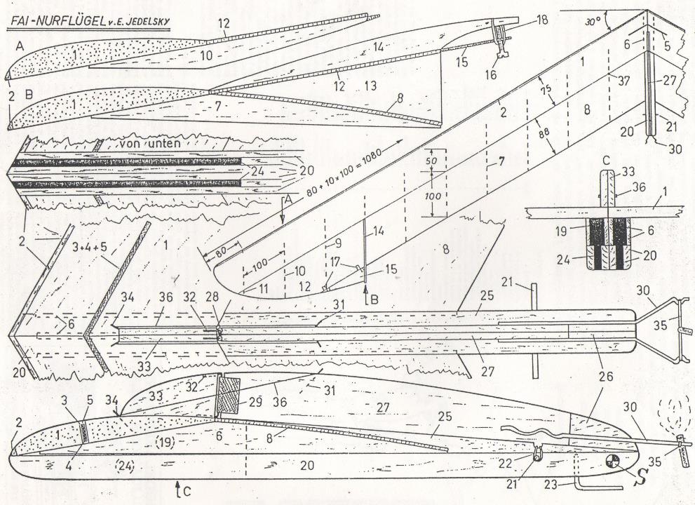

geniale thermiek rem! dat is zoiets wat ik bedoelde. men kan aanschouwen wat E. Jedelsky erin gedacht heeft. als RC functie is dat een goede remklep (voor zover ik na kon gaan). spreid spoiler
Mijn persoonlijke voorkeur gaat uit naar een gepijlde vleugel met vinnen aan de tippen en een (spreid) remklep in het midden. De combinatie van gepijld en tipvinnen garandeert een maximale koers-stabiliteit, centrale rem voorkomt een boel gepiel om asymmetrische kleppen synchroon uit te laten slaan (zie foto van mijn Stini 1 in het begin van dit draadje) en op elkaar afstellen van meerdere kleppen.

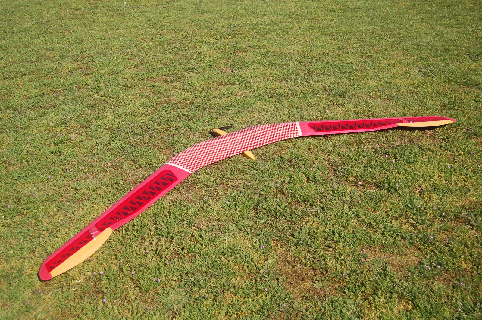

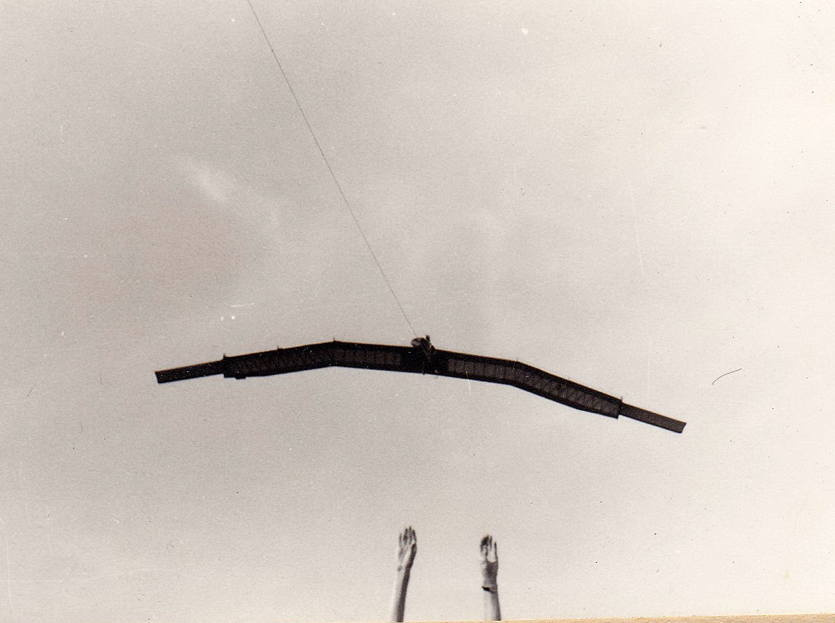

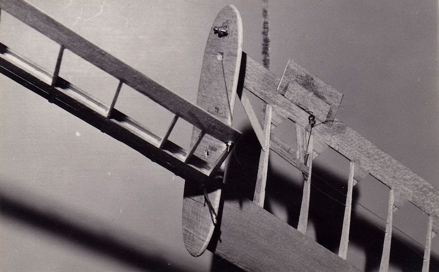

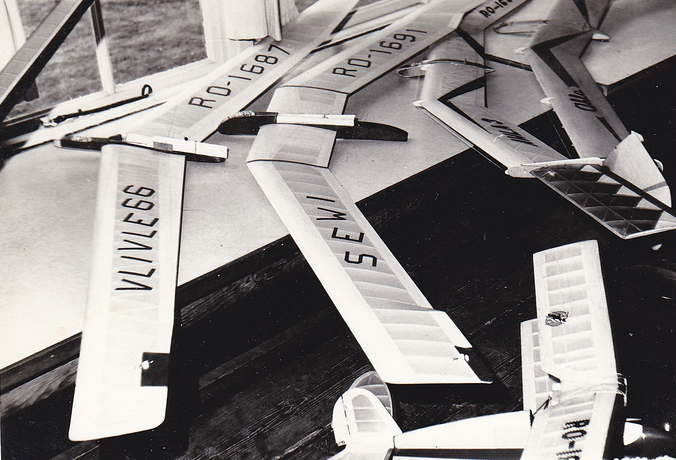

Leuk om te lezen dat er nog steeds belangstelling is voor deze mooie staartloze modellen. Zelf ben ik al geruime tijd geleden gestopt met de vrije vlucht, maar uitgerust met rc boden en bieden de vliegende vleugels mij nog steeds veel plezier.
Een aantal vragen en opmerkingen van voorgaande bijdrages aan dit draadje kan ik ophelderen: de vliegende vleugel van Cees Wolthoorn was uitgerust met een rompje waarin de starthaak, timer en thuisbrenger was opgenomen. Het flapje in de vleugel was het bochtenroer, gekoppeld aan de starthaak. Trad dus in werking na het ontkoppelen. De naam van het model VliVle 66 was een afkorting van Vliegende Vleugel 1966. Dus gebouwd in 1966. Met mijn clubleden van de Rotterdamse Luchtvaart Club Cees en Frans de Waard hadden we afgesproken, tenminste als dit zou lukken, met een volledige vliegende vleugel ploeg aan de Europese kampioenschappen te vliegen in Saarland 1966 mee te doen. En met vereende krachten lukte dat in de voorafgaande selectiewedstrijd. Vandaar de FAI stickers op de vleugels. Dat was de enige internationale staartloze wedstrijd waar Cees aan heeft meegedaan. De foto is genomen op het concours élégance in het luchtvaartkamp in Ermelo 1966.
Zoals Peter reeds meldde werden bijna alle vliegende vleugels zelf ontworpen. Een verlengde romp met kielvlak en bochtenroertje gaf het beste resultaat bij de hoogtestart. En dat was al moeilijk genoeg. Mijn ervaring met de verstoorders vanuit de romp waren niet erg positief. Wanneer je eindelijk een max vloog kwam het model met een grote snelheid omlaag: gevolg was dat de vleugels van de romp afschoven en alles in 3 delen naar beneden dwarrelde. Het rompje vloog nog enigszins met de aluminium tong als dragend deel. Altijd alles in de heide teruggevonden, het rompje als 1e. Daarna heb ik opklappende tippen toegepast, werkten wonderbaarlijk! En gaven ook de mogelijk het instelhoekverschil "vleugel-stabilo" aan te passen.

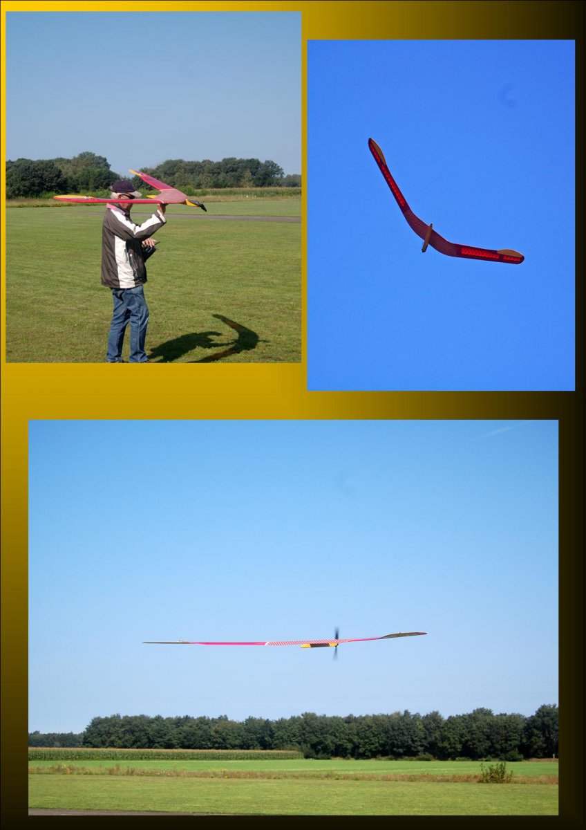

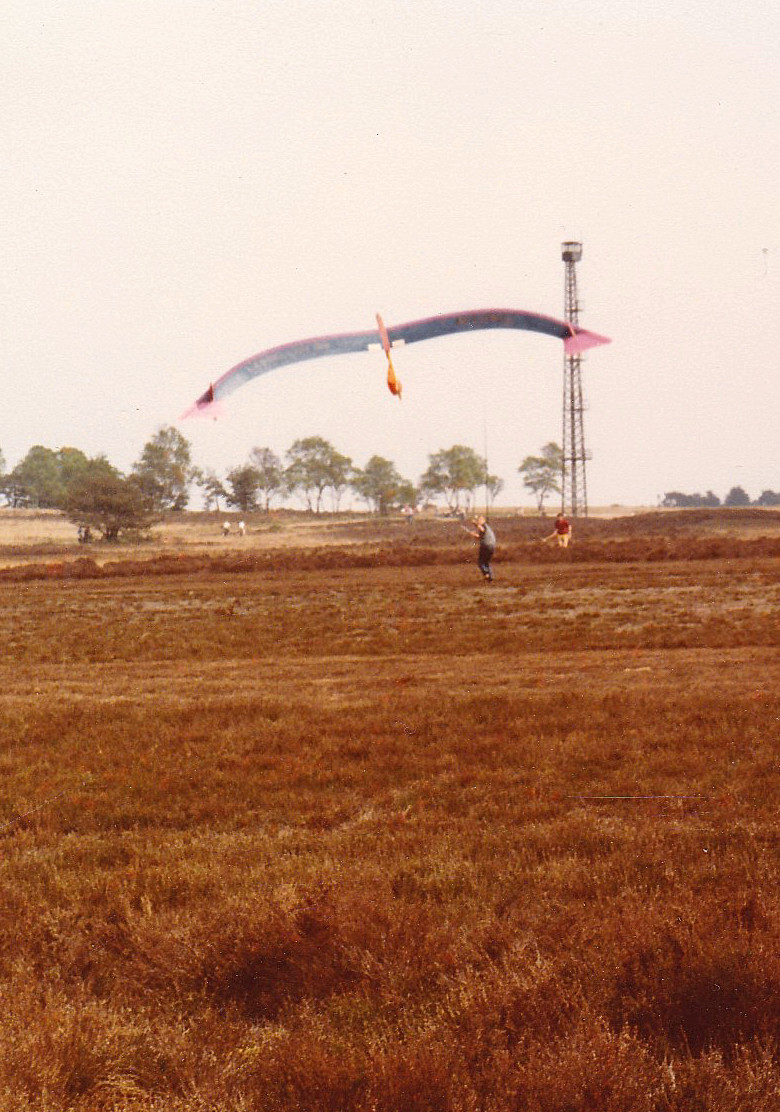

Momenteel vlieg ik nog veel met mijn Lasselliat 2008. Vliegt zeer stabiel, eenmaal in een bocht getrimd kan je gaan koffiedrinken.

Leuk om te lezen! Maakt het verhaal weer een heel stuk meer compleet.
De romp was dus redelijk eenvoudig en geen kielvlak.
Wat was de ' thuisbrenger'? Bij gebrek aan een stabilo vraag ik me af wat je als thermiekrem gebruikte.
(edit) Ik kijk nu pas naar de foto's. MOOI! Klapte dat flapje boven op de romp open/om als rem?
Zoals ik al schreef was het rompje slechts bedoeld om timer, starthaak en de beide flaps voor de thuisbrenger te huisvesten. Dit principe was gebruikelijk bij de staartlozen. Heb ook eens een stukje lood vanuit het rompje naar de vleugeltip laten vallen. Leverde een spiraalvormige bocht op. Na de 3 minuten vlucht duurde het nog 15 minuten voordat mijn vleugel weer op de grond lag. Zo werd heel wat uitgeprobeerd. Maar de opklapbare tips waren een uitkomst.
Mooi die experimenten.
Zijn de met mylar bekleedde tips op de eerste foto dergelijke opklaptips?
(nu begrijp ik het detail op de 'thuisbrenger...Ahla.jpg' beter.
