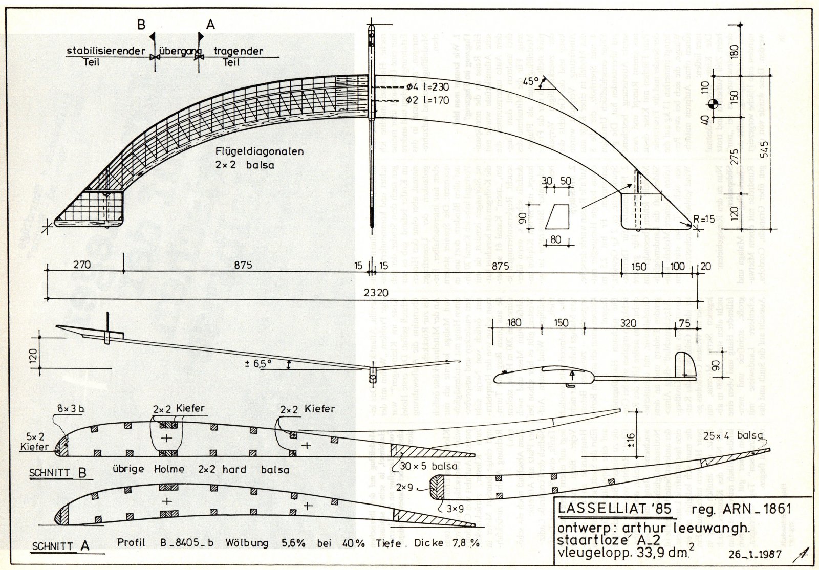

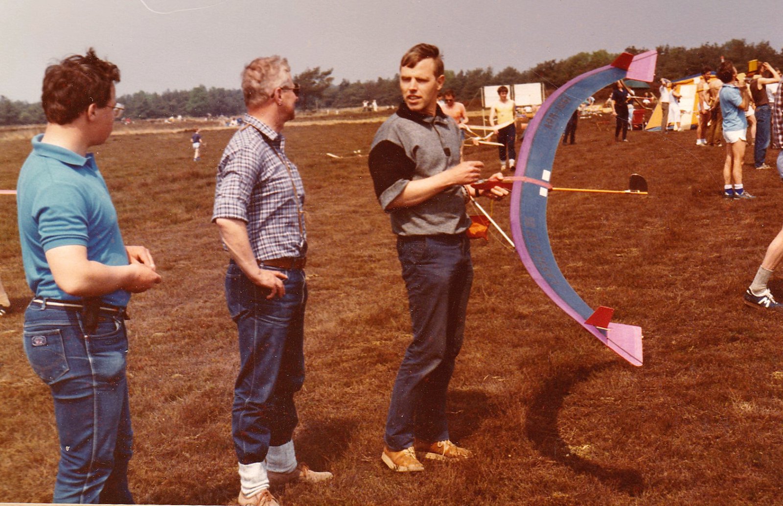

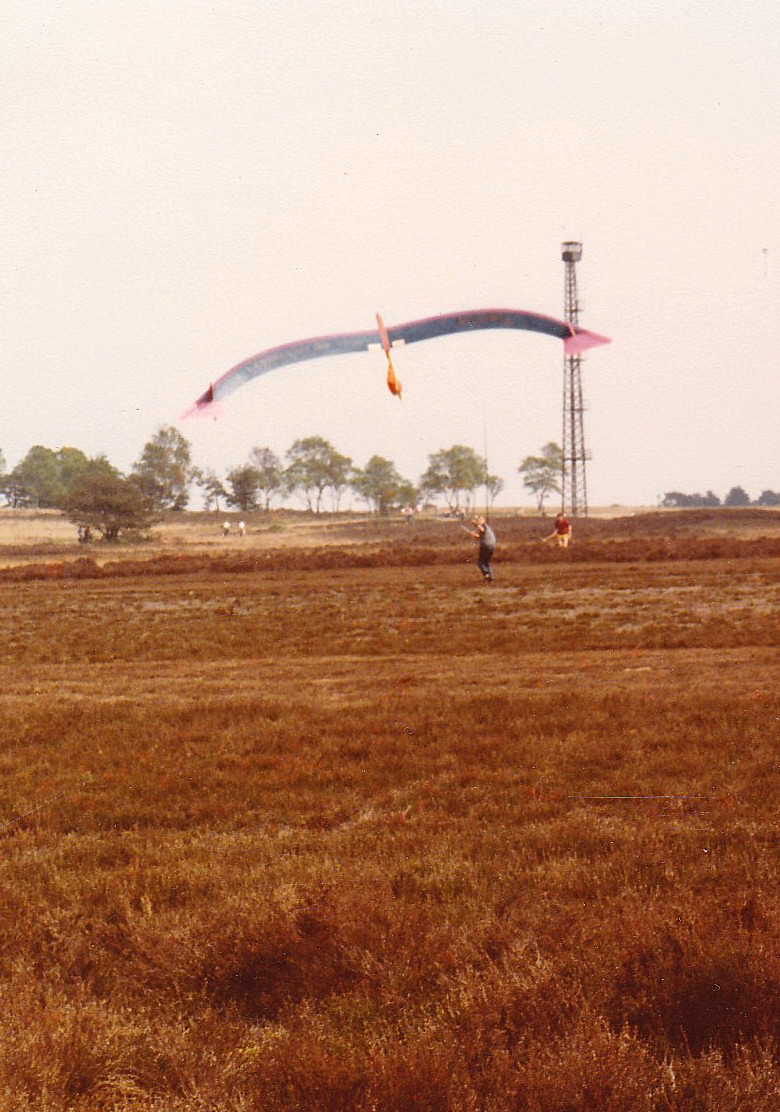

Verrassend deze tekening van mijn vliegende vleugel Lasselliat '85. Omdat ik hiermee de "Querdenker:banana: Pokal" bij de 2e Interex had gewonnen gevlogen in Duitsland had FMT mij gevraagd een artikeltje te schrijven. Mooi was ook dat ik de enige vrijevlucht vlieger was te midden van de radiovliegers.

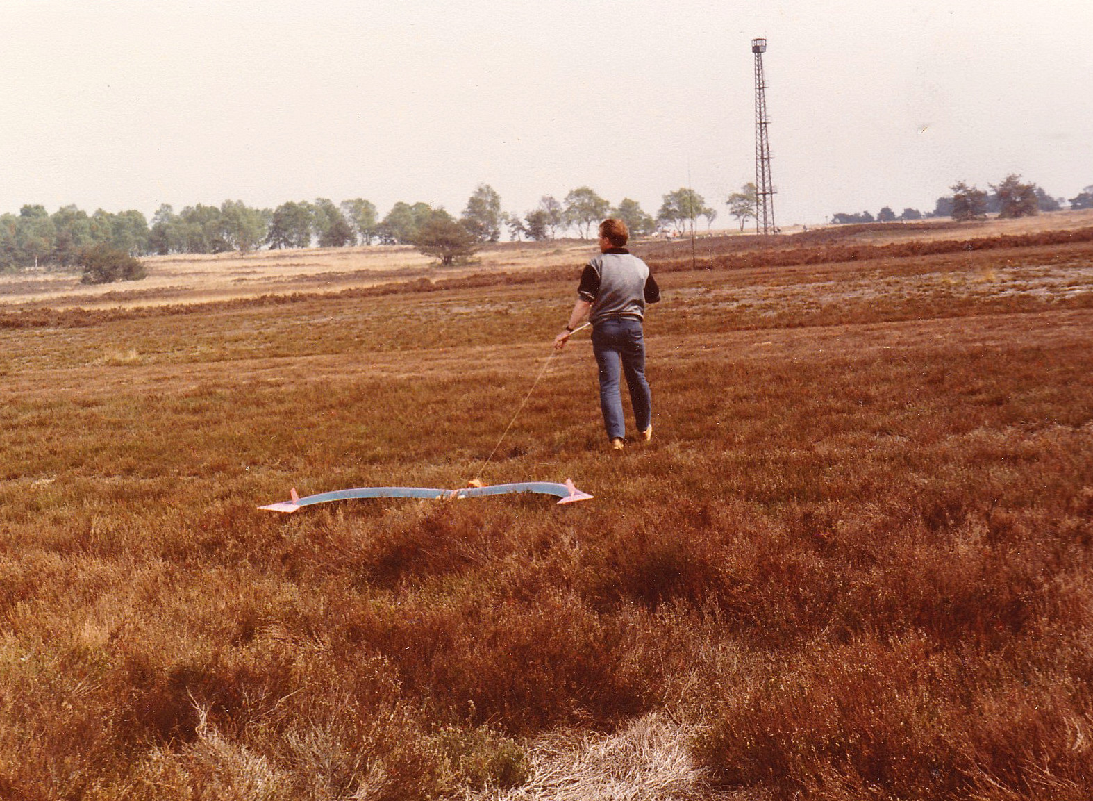

Met deze vliegende vleugel was ook starten vanaf de grond mogelijk, dus een grondstart? Er moest wel even gezocht worden naar een mooie grote heide pol, de vleugel dan zorgvuldig iets achterover leunend erop positioneren. Ging bijna altijd goed!
En waarom de naam Lasselliat? Voor een vliegende vleugel, uit de categorie bijzondere typen, mag je natuurlijk ook bij de naamgeving "Quer" denken. Lees de naam maar eens van achter na voren, de laatste letters zijn mijn initialen. :weetnie::bye:
Het toestel heeft verticale vlakken op de tips, en ook nog een op de rompstaart... was die laatste echt nodig? Lijkt me dat die hele rompstaart eigenlijk overbodig was?
In eerste instantie was het model uitgerust met rompje en kielvlak. Mede vanwege de belabberde richting stabiliteit tijdens de hoogtestart (was uitgerust met zwaaihaak en na het zwaaien werd snel een nieuwe bocht ingezet) heb ik op de vleugel dus 2 kielvlakjes extra geplaatst. Een langere romp met groter kielvlak zou beter geweest zijn.
Ja maar ik vind het altijd een beetje afgang als een staartloos model een staart nodig heeft voor richtingsstabiliteit...
Je hebt gelijk Peter... zeker een bizonder ontwerp en als ik erbij was geweest had ik me er ongetwijfeld overheen gebogen om het eens goed te bekijken!
Helemaal mee eens, maar de functionaliteit is soms belangrijker. En een vrijevlucht staartloze is veel en veel moeilijker af te stellen. Met radiobesturing kan je bijv. de ligging van het zwaartepunt makkelijk controleren, de richting stabiliteit is ook goed te corrigeren.
Maar een volgende Lasselliat 2008 zal je waarschijnlijk beter bevallen:
Wel met aan kort rompje om de aandrijving en ontvanger een plek te geven.
