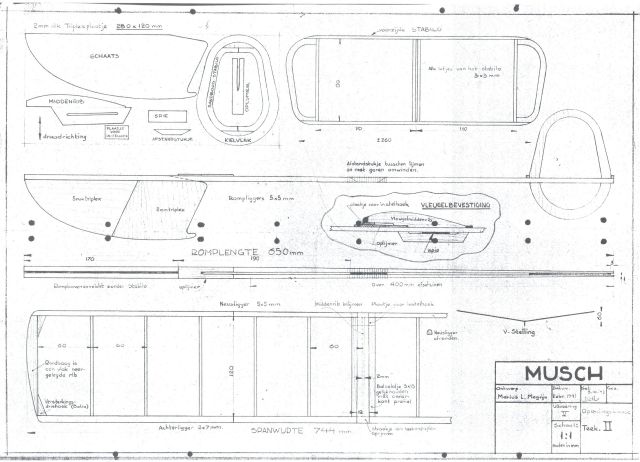

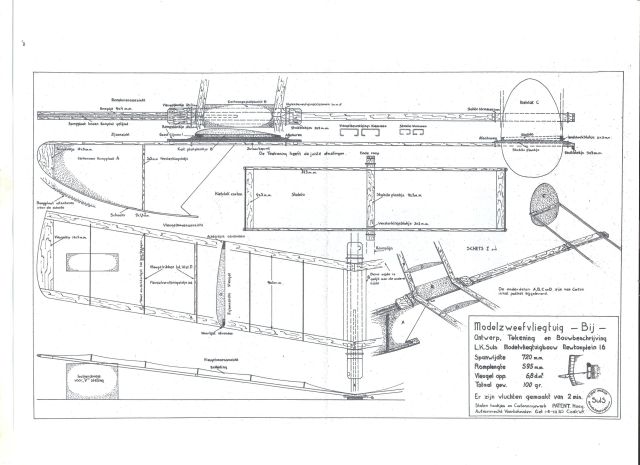

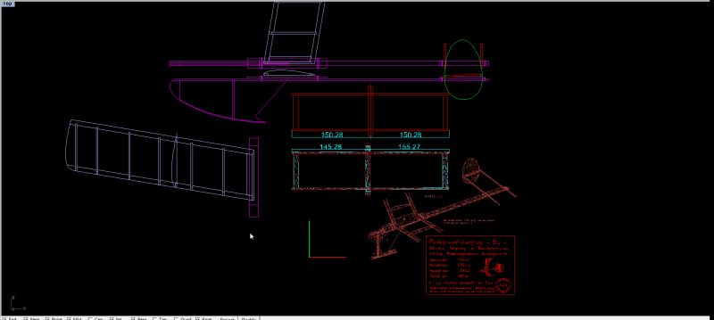

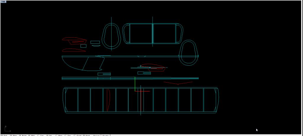

Heb nu de Musch 1941 in cad staan, beide files van de week naar RBC sturen kan ik volgend weekend beginnen met plakken
Bekijk bijlage 276177 Bekijk bijlage 276178
Bekijk bijlage 276179 Bekijk bijlage 276180
Wat me opvalt is de montage van de vleugel op de romp, want dat is toch wel heel praktisch gedaan.

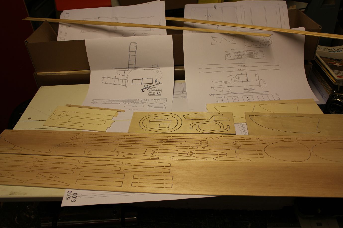

Krijg net een bericht dat een pakketje onderweg is.
Met een beetje geluk kunnen we van het weekend al een beetje starten met plakken.

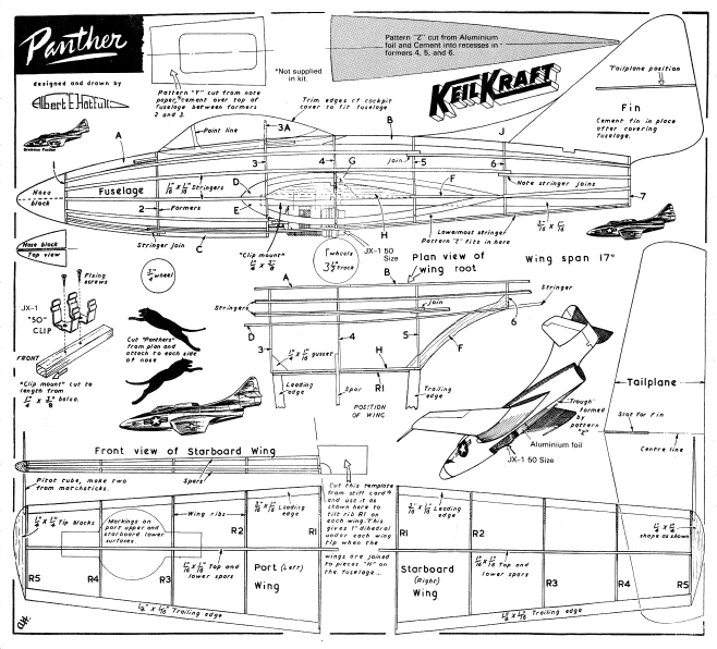

2018-03-29 19_10_06-KK_Grumman_FDF_Panther_oz1364.pdf - Adobe Acrobat Reader DC.png

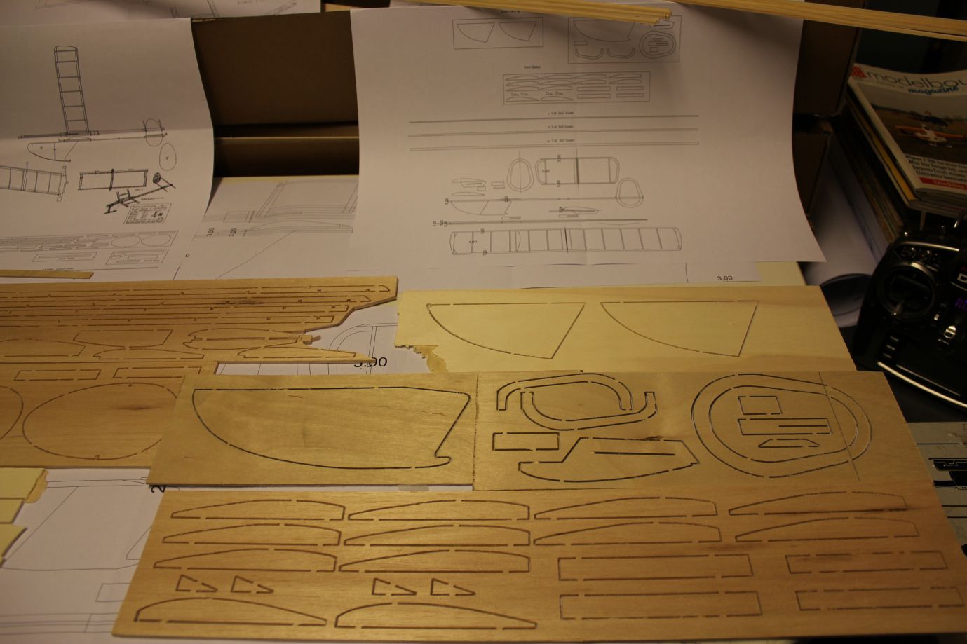

Ben al een beetje aan het plakken gegaan, maar had eerst wat problemen met de opstart.
Had de cad tek in delen op A3 gezet maar thuis controleren klopte daar niets van.
Heb dat eerder gehad en toen bleek dat de print 98% was dus wees gewaarschuwd als je pdf print.
Gelukkig op tijd gezien en dus rekening mee kunnen houden en verder geen problemen daarmee gehad.
Was begonnen aan de twee modellen te gelijk maar dat is niet praktisch vanwege de ruimte gebrek die ik heb.
Wel al gelijk leuk te zien wat de verschillen zijn en dat de Suls een stuk lichter gaat worden dan de Musch.

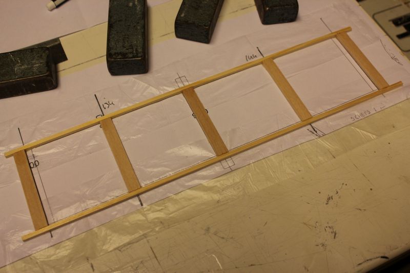

Goed hier gaan we ;
Boven de Suls en onder de Musch

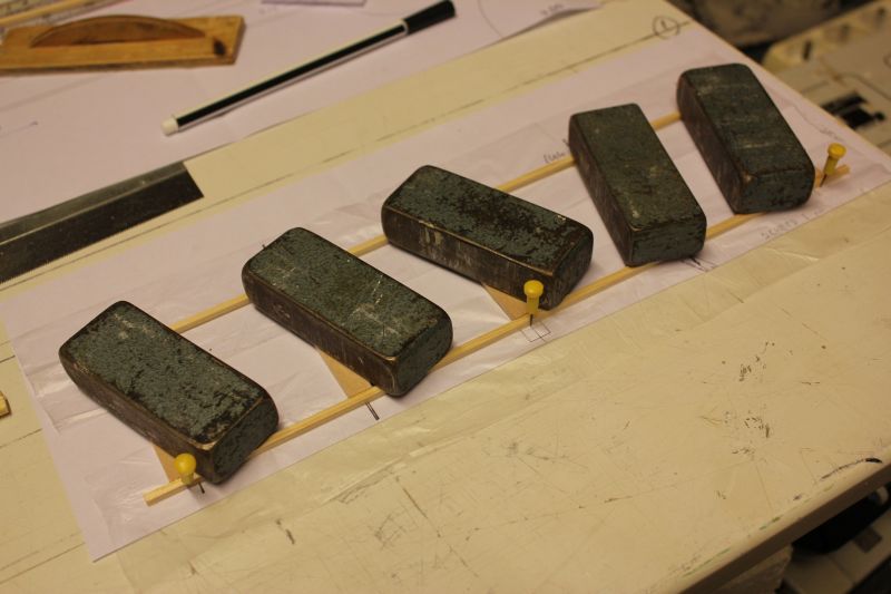

Musch met de 5x5 vuren latten en 2mm en 3mm triplex romp.
De Suls met 3x3 en 3 stuk vuren latjes een 3mm balsa romp met wat versteviging.

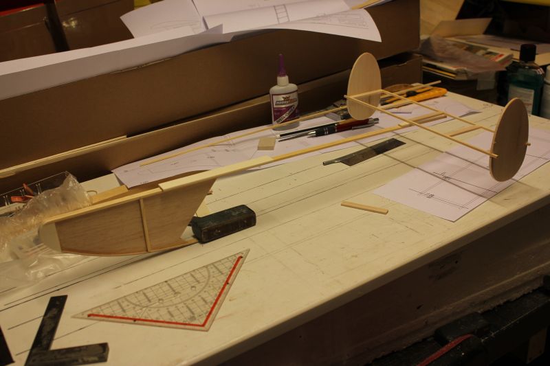

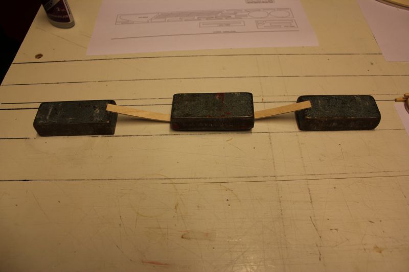

Stripje nat rondzetten voor de ski.
Origineel is de romp lat 3x9 vuren met een zaagsnede heb dat aangepast naar 3 st 3x3mm vuren en dat werkt prima.

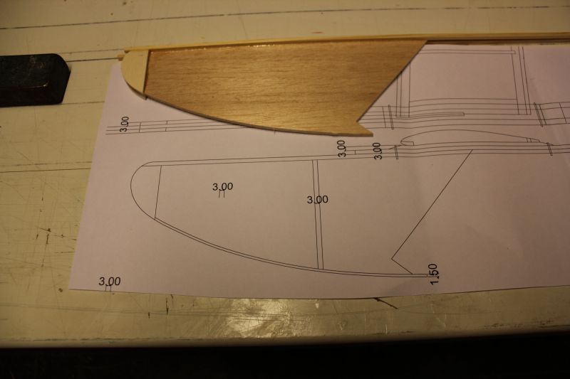

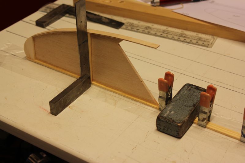

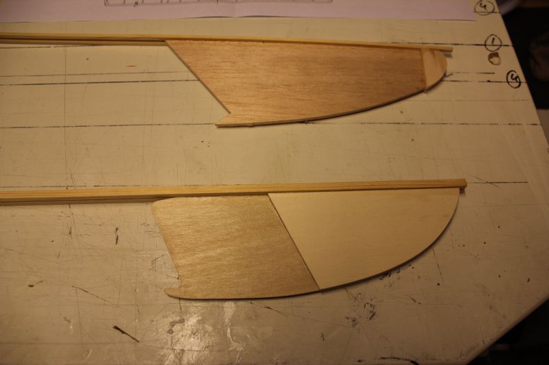

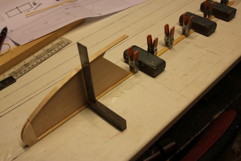

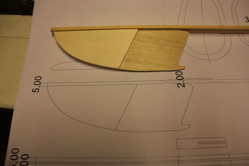

Wat plaatjes van het stabilo heb ook daar het karton weggelaten en een stukje balsa daarvoor in de plaats.
