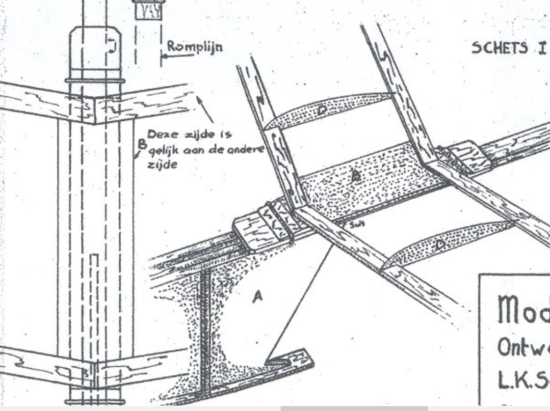

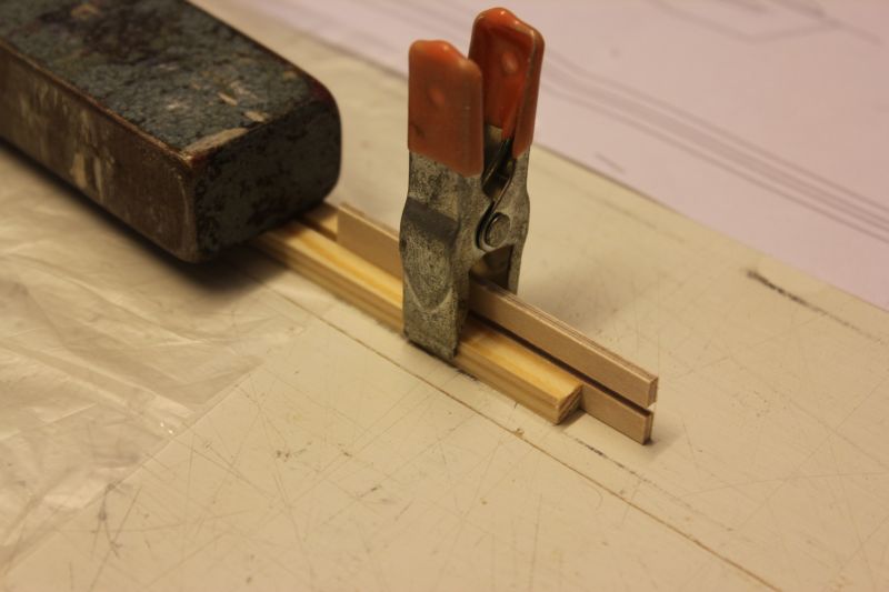

    Hier nog wat meer plaatjes van de Suls, de vleugel is nu aan de beurt.

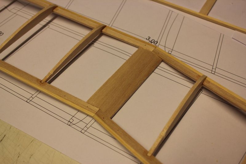

    En hier het middeldeel waar ik nog even fout ging.
    Dacht dat het middeldeel moest meelopen met de V-stelling maar nee dus dat was fout.

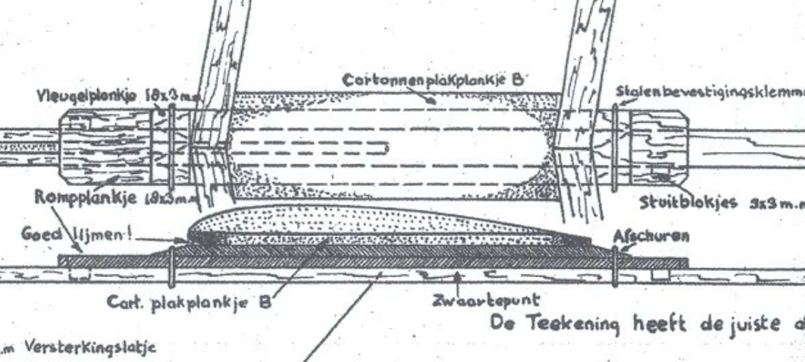

    Je hebt gelijk, verder met de Bij en Musch.
    Ook zitten staren naar de tekening hoe het vleugelmiddendeel nu in elkaar zit.

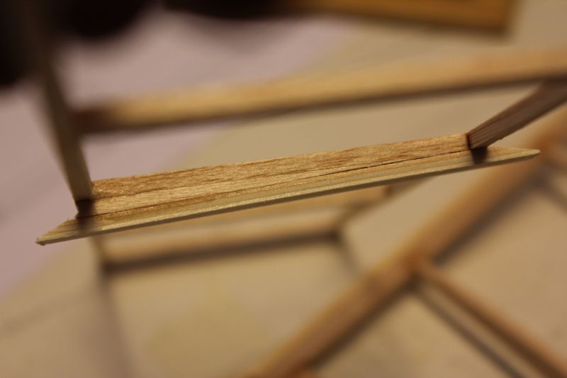

    Denk dat het zo zit.
    Het kartonnen plaatje B zit tussen de voor en achterlijst.
    Onder het kartonnen plaatje is een plankje gelijmd wat aan twee kanten is afgeschuind.
    Over de afschuining worden klemmen geschoven om zo de vleugel op de romp vast te maken.
    De voor en achterlijst zitten domweg in de juiste V-stelling op/tegen het afgeschuinde plaatje en het kartonnen plaatje gelijmd.

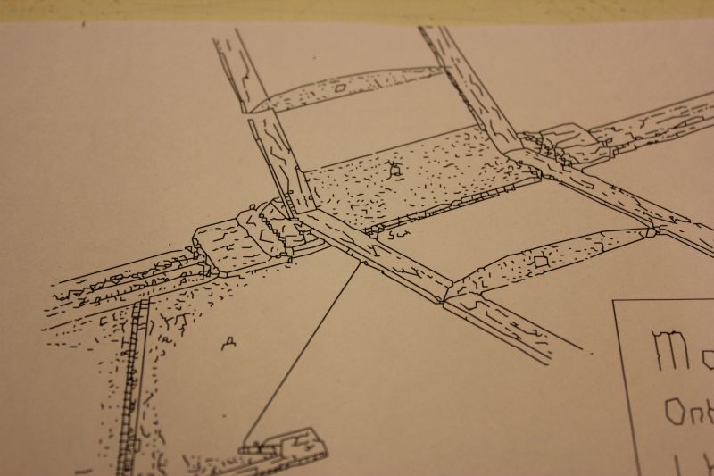

    Klopt helemaal het kartonnen plaatje hoort vlak te zijn en deze wordt daaronder weer het triplex plaatje geplakt met de afschuiningen.
    Is een beetje verwarrend maar dat was het toch al omdat de wortel rip ontbreekt.
    Maar wel grappig bedacht en als het klaar is werk het ook prima.
    In een vooraanzicht op tekening is het nog beter te zien.
    Ook grappig is dat er een lucifers doosje onder moet, maar moest echt effe zoeken naar de maat van zo'n doosje.

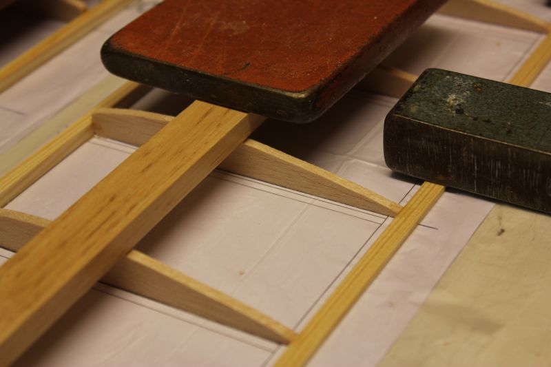

    Heb het uiteindelijk toch goed zitten althans dat denk en hoop ik.
    Geen lucifersdoosje maar wel de hoogte.
    Die pijlstelling in de vleugel maakt het extra leuk.

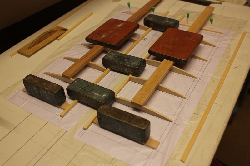

    Lijmen en uitlijnen van het triplex onderleg plaatje.
    Stabilo ook gelijk gedaan en ook de instelhoek op 3mm gezet.

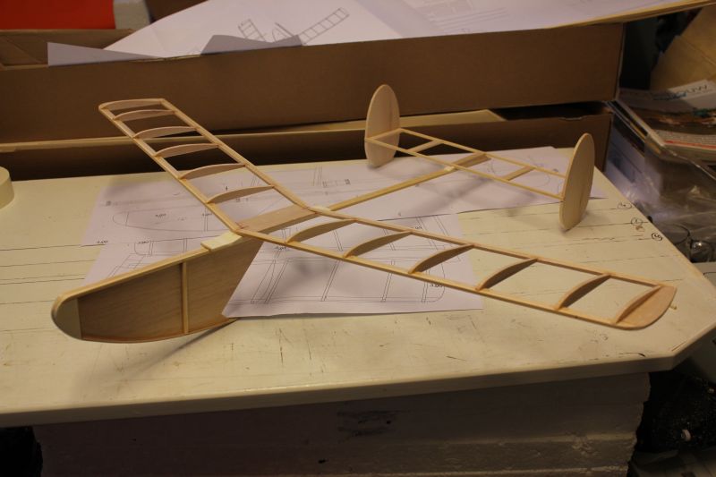

    Nou goed dan ook een plaatje van de Suls die nu houtbouw klaar is.
    hastf1b, DHZ en Frans Bal vinden dit leuk.

    Ha Ton, dat ziet er leuk uit.
    Al een idee waarmee je gaat bespannen.
    Hou je het "origineel" met papier en spanlak of wordt het iets moderner zoals Litespan.

    Mooi hoor, vind de staart mooi :)

    Frans, Ja moet bekennen dat het model leuker is dan verwacht.
    Voor bespannen nog wel gedacht om origineel te gaan, maar heb ook Solartex liggen en verwacht dat dit ook een prima effect zal geven.
    Ger, Ja helemaal mee eens is een erg leuk staartje.
    Vind juist ook van heel veel vintage modellen dat de staartjes erg leuk zijn , misschien minder efficiënt maar wat maakt het uit, het oog wil ook wat.

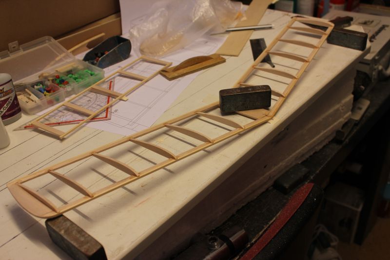

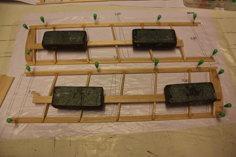

    Okay hier wat plaatjes van de Musch.

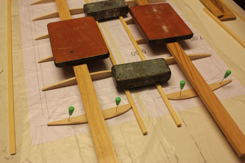

    Eeeeh ja oeps ging niet helemaal goed de foto's nog niet verkleind en alsnog op enter gedrukt.
    Maar goed hierbij een volgende poging.

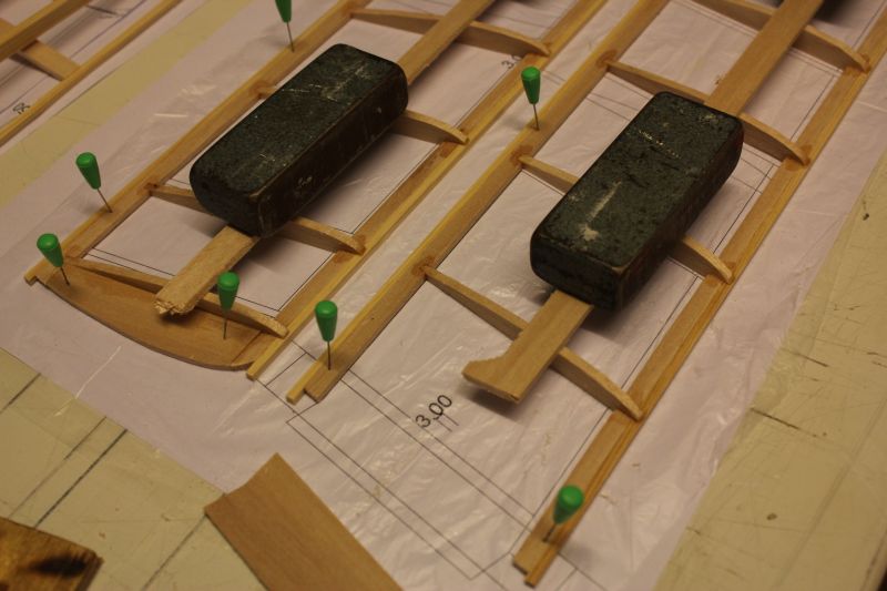

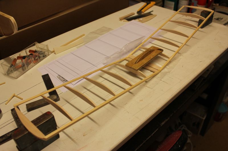

    Even oplijnen voor een vulplaatje

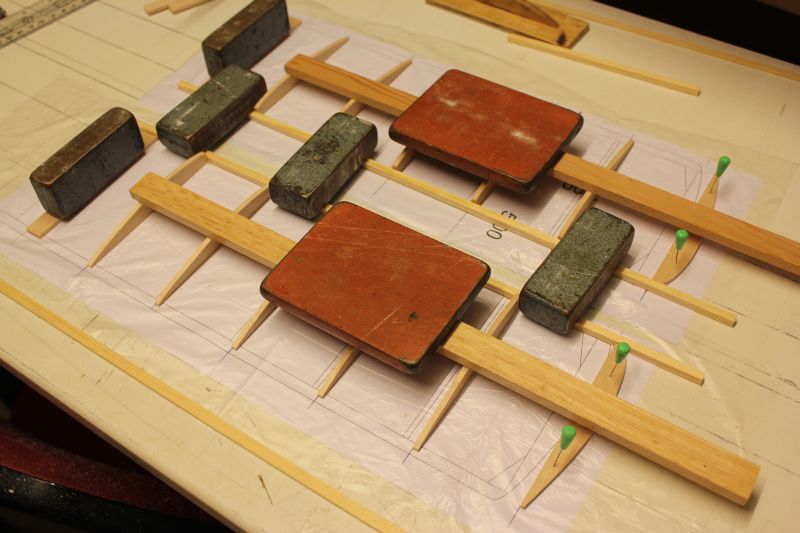

    Afstand of wel vulplaatje op zijn plek

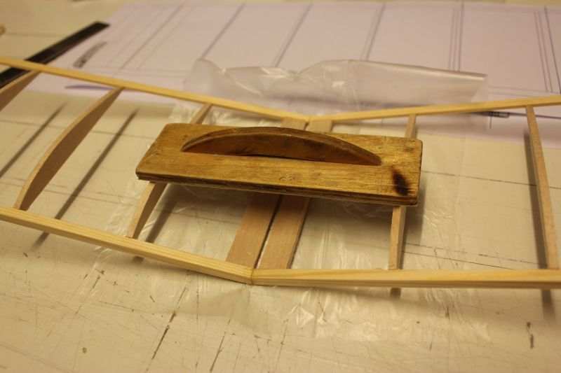

    Even een tijdelijk plaatje voor de uitlijning.

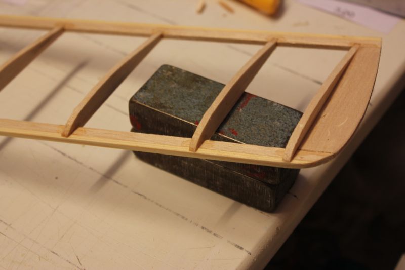

    En verder met de vleugel uiteraard na dat de afstanden zijn goed gezet want ook de print klopte niet

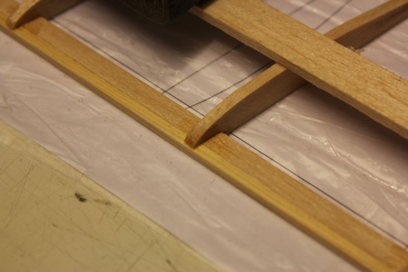

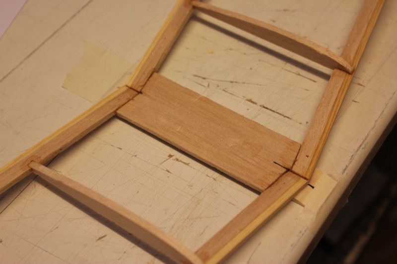

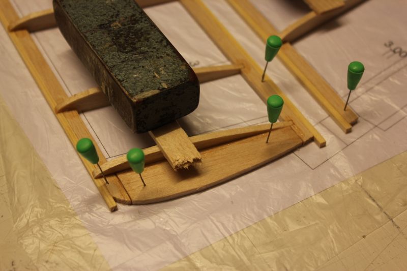

    En dan komt er ook nog eens een stommiteit tijdens het bouwen boven water.
    Had namelijk de tip als rib geselecteerd en dat klopte dus niet helemaal.
    Zo zie je maar dat een testbouw geen overbodige luxe is.
    Ton
    Laatst bewerkt: 6 apr 2018

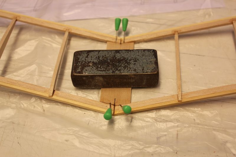

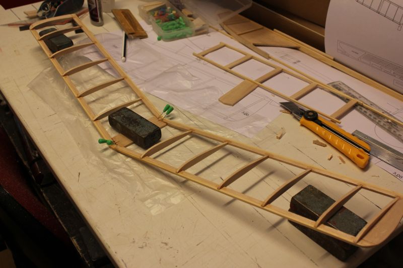

    Was van plan te starten met bespannen van de Suls maar schrok me rot van het gewicht van de Solartex.
    Lijkt meer een stuk tapijt dan bespanfolie, ga voor nu dus over naar HK folie, helaas want het is even niet anders.

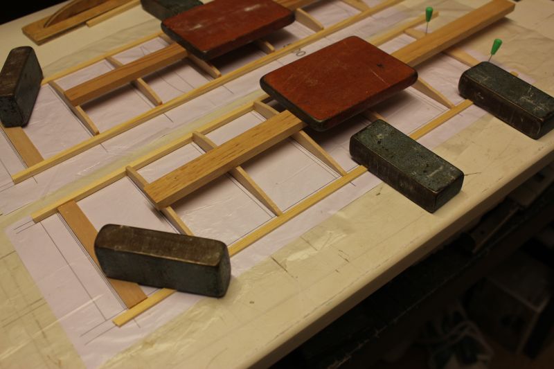

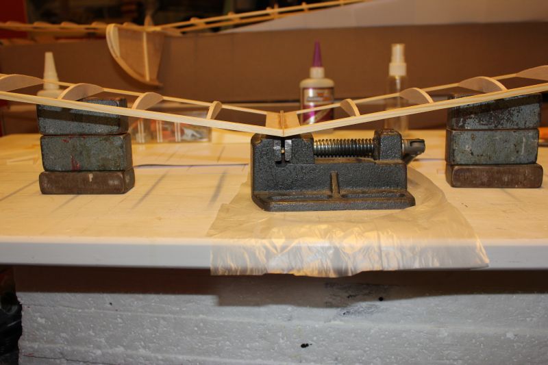

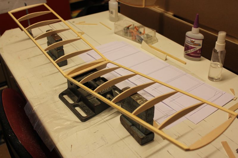

    Vleugeldelen aan elkaar lijmen.

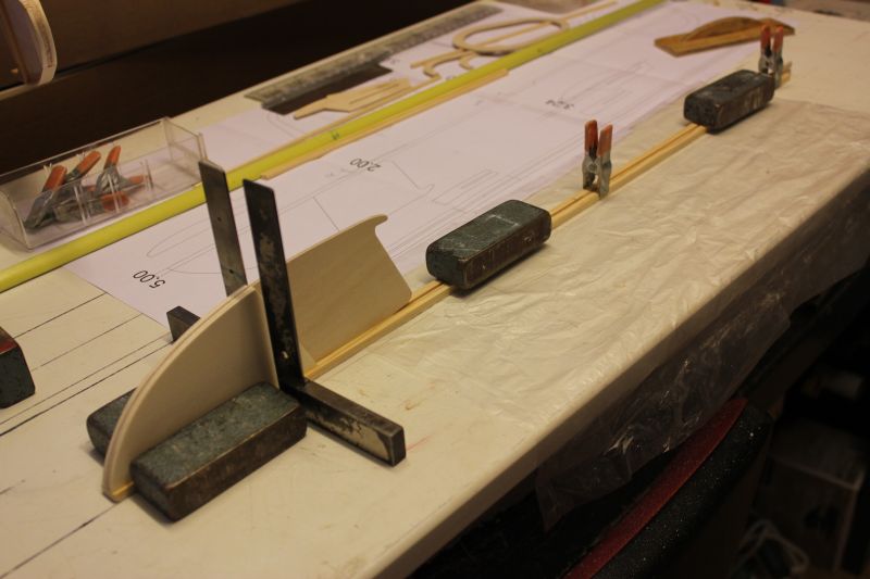

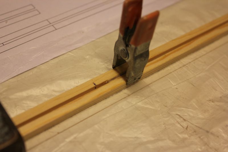

    Klein beetje verzwaren
    De middenrib plaatsen de klem houd de rib goed verticaal.
    Ton
