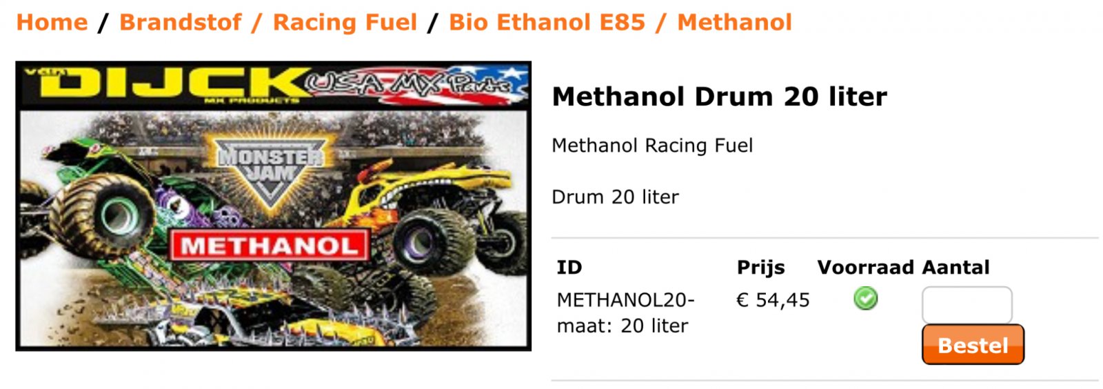

2 weekjes terug een vaatje methanol van 20 liter opgehaald in Venray.
Laatst van een goede vliegvrind, die gestopt is met rc vliegen, nog 3 liter aerosave olie en 12 liter pure methanol gekregen.
Kan hiermee totaal weer een vluchtje of 50 vooruit.
