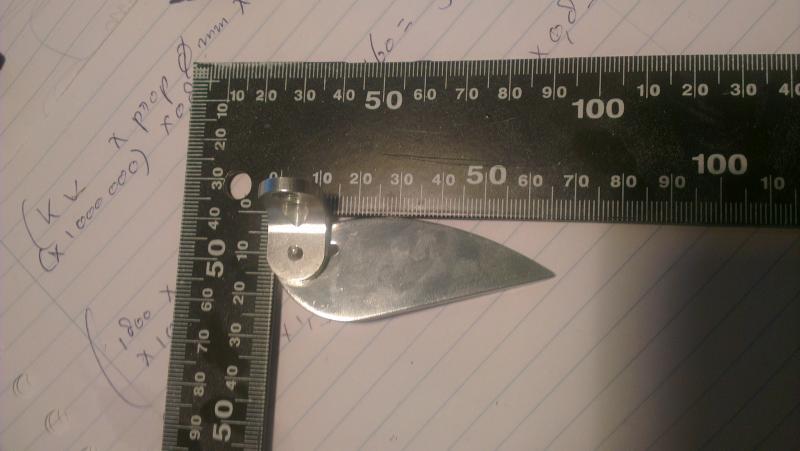

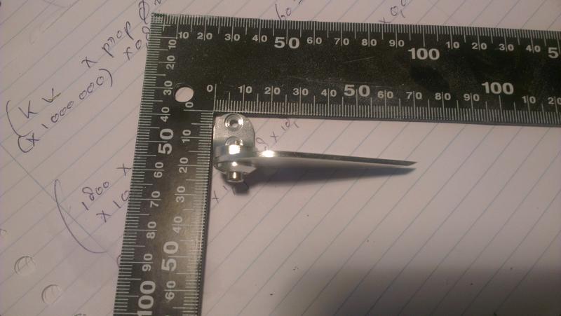

turnfin.
weet nie welke grootte je zoekt maar hij staat nu op zn grootst/diepst hij kan nog naar 60 of je plaatst hem iets hoger komt hij ook minder diep.
kon even geen link vinden zal nog even zoeken.
