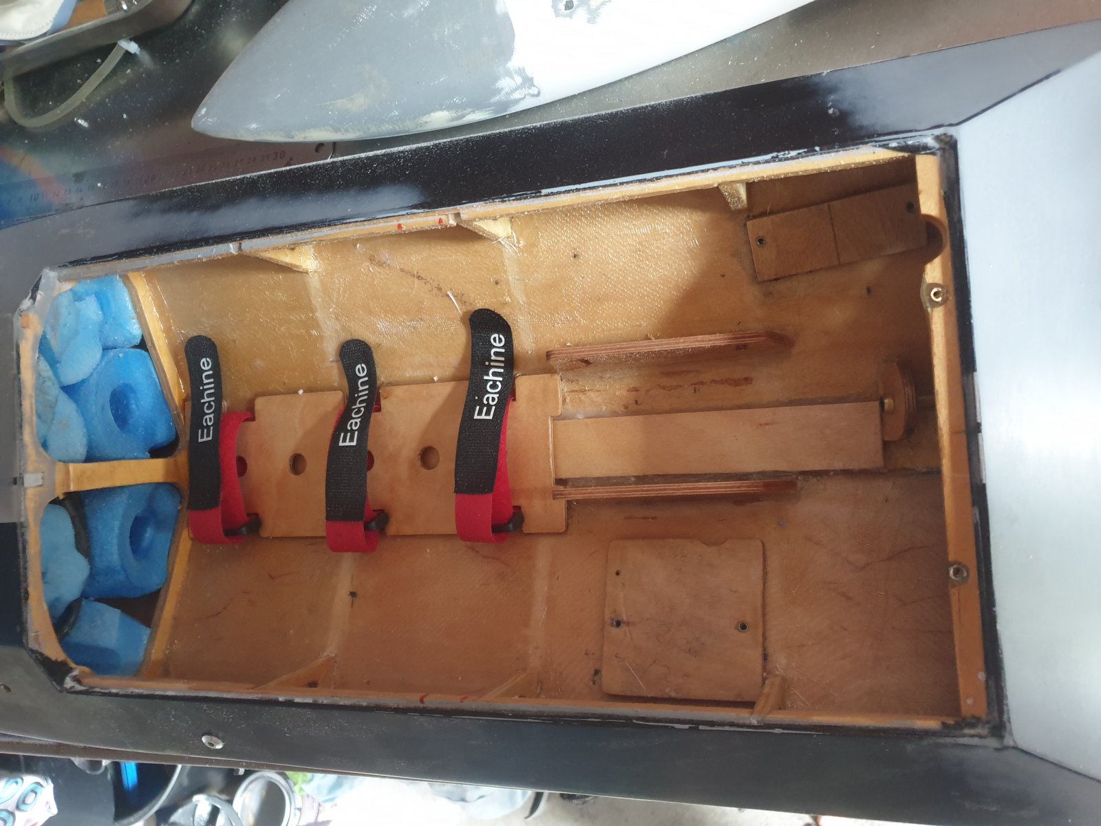

Oke de afwijking is toch te groot nog. Ik ga alles eruit slopen en opnieuw opbouwen. Misschien ook een kleinere prop, ondanks de temp goed zijn motor 45 graden esc en lipo 40 graden.
Zou het een probleem zijn voor de stevigheid als ik de spanten op de bodem verwijder?
Dat zou er en netter uitzien en meer ruimte opleveren voor de lipo's etc.
Of misschien heb ik een banaan gebouwd. Ik zie in de punt wel iets van een kromming. Dan kan ik verplaatsen wat ik wil maar komt het nooit goed.:confused:
Hoi Roy je kan de spanten die in de weg zitten weghalen en er een Carbon of glasvezel matje in lamineren tot ie sterk genoeg is. Probeer het zwaartepunt zo laag mogelijk te houden en hou alvast rekening met de gewichtsverdeling 1/3 achterkant voordat je er iets in lamineert succes :yes:
Aandrijving 15 mm uit het midden geplaatst. Motor zover als kon naar achter geplaatst iets met (vlees of vis)
Nieuwe spiegel geplaatst dat was een gatenkaas geworden.
Ben alleen bang dat ik de cq nu niet goed ga krijgen omdat ik mijn lipos nu niet ver genoeg naar achter kan leggen.
Indeling staat nog niet vast dus hou mij aanbevolen voor ideeën.

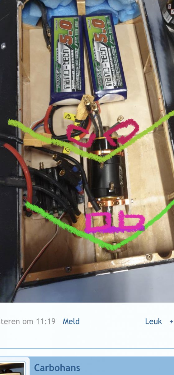

Naar aanleiding van je foto van de indeling van de boot; dit is nog vis, nog vlees.
Ik had de motor óf verder naar voren geplaatst, zodat beide lipo's zo laag mogelijk in de romp op de hartlijn liggen, of verder naar achteren, met de lipo's er voor, om dezelfde reden, het zwaartepunt zo laag mogelijk in de boot.
Zoals het nu is, ligt je zwaartepunt hoger dan noodzakelijk, wat voor problemen met het vaargedrag kan leiden.
Ook staat je roer behoorlijk ver uit de hartlijn, dat kan dichter bij de schroef, maar dan moet je de roeruitslag naar links beperken, zodat, als het roerblad opklapt omdat je ergens overheen bent getetterd, je bij het naar links sturen (heeft weinig zin als het roerblad opgeklapt is, je kunt alleen maar rechtsaf...) niet je prop en roer beschadigt.
Groeten, Jan.
Hallo Roy,
Als je bang bent dat je het zwaartepunt niet goed krijgt, leg dan één lipo naast de motor en de regelaar er voor.
Ik ben geen fan van het 'plankier' waar de lipo's en regelaar op liggen dat brengt je zwaartepunt omhoog en dat is nooit goed voor het vaargedrag...
Groeten, Jan.
GM ik had mijn bril niet op dus heb dat plankie anders gezien, die is ind te groot voor een optimale balance. Hier is nog een voorbeeld hoe de meeste hun lipo’s in de boot hebben liggen. Optie van Jan werkt ook .succes

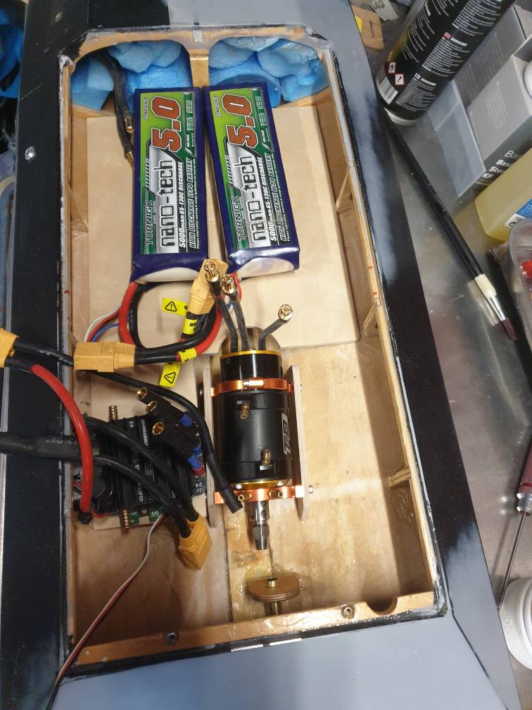

De nodige aanpassingen gedaan aan de romp. Hoop dat het gewicht nu beter verdeeld is.
Bijlagen
    242,6 KB · Weergaven: 148
Zonder 'binnenboel' zal je Wasabi neuslastig zijn...
Ik ben benieuwd of je het zwaartepunt in deze configuratie voor elkaar krijgt.
Groeten, Jan.
Omdat ik de motor naar rechts heb verplaatst past mijn lipo er eigenlijk niet meer naast. Of hij komt heel hoog in de romp.
Ik denk dat je gelijk heb maar zie door de bomen het bos even niet meer kwa indeling.
Misschien laat ik deze romp maar even voor wat het is. Er zitten inmiddels al zoveel veranderingen in wordt er een beetje moedeloos van.
