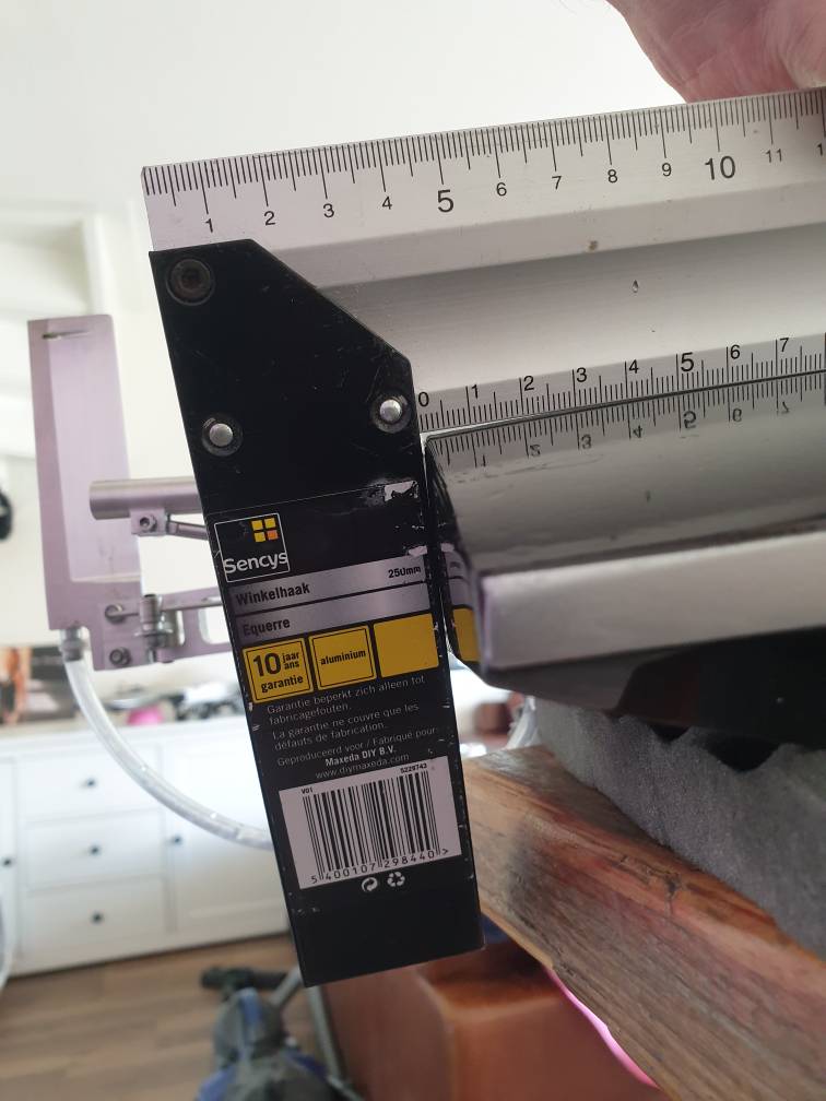

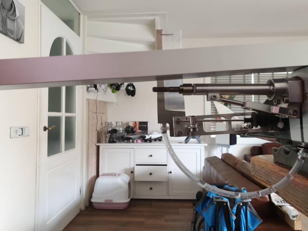

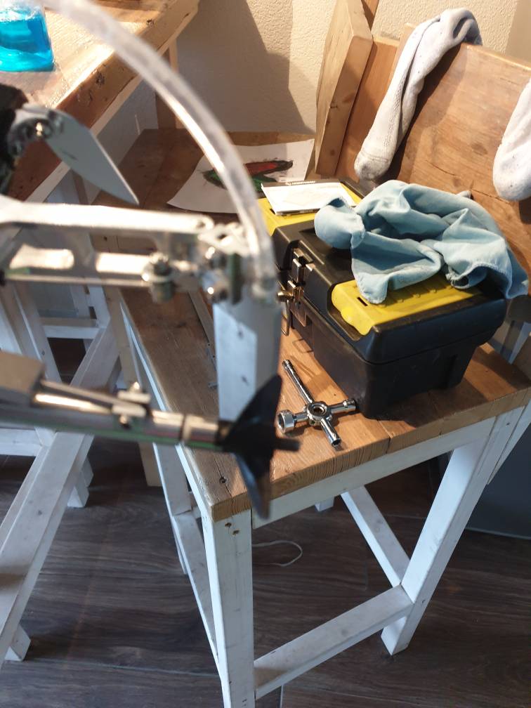

Wat betreft de stinger plaats ik een paar foto's.

Foto's van de afstelling stinger.
Hallo Roy,
Je hebt al een lichte hoek naar beneden, toch loopt de boot extreem los, getuige de flip aan het eind van het eerste filmpje met de 42 mm prop, tenzij je daar over een tak o.i.d. heen boenderde...

Iets anders; op de foto's van de stinger zie ik ook de hoek van de spiegel naar de zijkant, die is behoorlijk afgerond. Als de hoek tussen de spiegel en de bodem ook 'zo' rond is heb je in potentie het begin van een boot die rechtuitvarend geleidelijk aan begint te wippen, een beweging, die steeds erger kan worden.
De hoek tussen spiegel en bodem moet zo scherp zijn, dat de waterstroom afbreekt en niet omhoog kan kruipen, er weer afvalt, omhoog kruipt, er af valt, enfin, je snapt de strekking.
Hoe ver zit de voorzijde van de prop van de spiegel af?
Op de foto's lijkt de afstand kleiner dan de 10-13% van de romplengte die ik als vuistregel aan houdt.
Zit de prop inderdaad relatief dicht op de spiegel dan verklaart dat ook het hogere toerental met de 42 mm prop omdat de prop deels in de 'kuil' die vlak achter de spiegel ontstaat als je snelheid maakt, draait en dus minder bladoppervlak in het water heeft. Met een grotere prop reik je dieper en is dat effect minder.

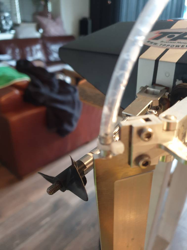

Omdat de aandrijflijn naar rechts is opgeschoven is de prop dichter bij het roer komen te staan.
Zou de prop het roer kunnen raken of vervormd deze prop niet.

Als de prop het roer zou raken, dan moet je die sporen zien, zo hard is aluminium niet.

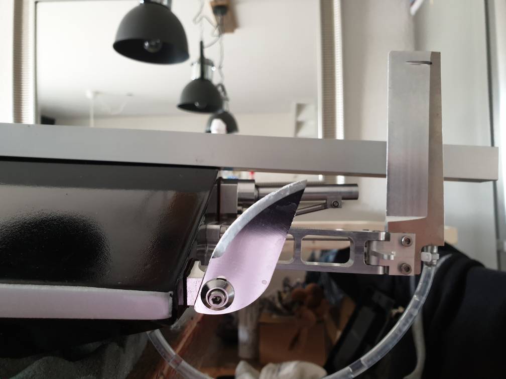

Ik hoop dat de roeruitslag op de foto's door het met de hand draaien van het roer is gedaan, want zoveel uitslag naar links is ongebruikelijk voor een één assige boot, die bedoeld is om rechter bochten te varen.
Zoveel uitslag naar links bij vol gas, levert een zeer onrustig varende boot op, mogelijk een flip.
Bij mijn Arowana (wedstrijd set-up) heb ik iets van 30° roeruitslag naar rechts (voldoende om een radius van 10 meter gemakkelijk te kunnen varen) en naar links maar een 10°, die gebruik ik alleen voor correcties op de rechte stukken, linker bochten op volle snelheid moeten zeer ruim zijn, anders vaar ik de boot op z'n dak, wat je in een wedstrijd kostbare tijd kost.
Heb je de ronding van spiegel-bodem nog bekeken? Op de foto's lijkt die lang niet scherp genoeg, met een wippende boot als gevolg.
Bij mijn Arowana (wedstrijd set-up) heb ik iets van 30° roeruitslag naar rechts (voldoende om een radius van 10 meter gemakkelijk te kunnen varen) en naar links maar een 10°, die gebruik ik alleen voor correcties op de rechte stukken, linker bochten op volle snelheid moet =en zeer ruim zijn, anders vaar ik de boot op z'n dak, wat je in een wedstrijd kostbare tijd kost.

Aan de foto te zien zit de ronding in de laatste 5 cm van de bodem, dat is prima met (twee-componenten) plamuur op te lossen. Gebruik een lat met schuurpapier beplakt voor het recht afwerken.
Bij twee componenten plamuur begin ik te schuren vóór de boel volledig is doorgehard, dat werkt een stuk prettiger dan het schuren van steenhard uitgeharde plamuur...
Als je een vulklosje voor de runpad maakt dat iets kleiner is dan noodzakelijk, kun je dat gelijk meenemen met het plamuren tot een strakke V-vorm.
