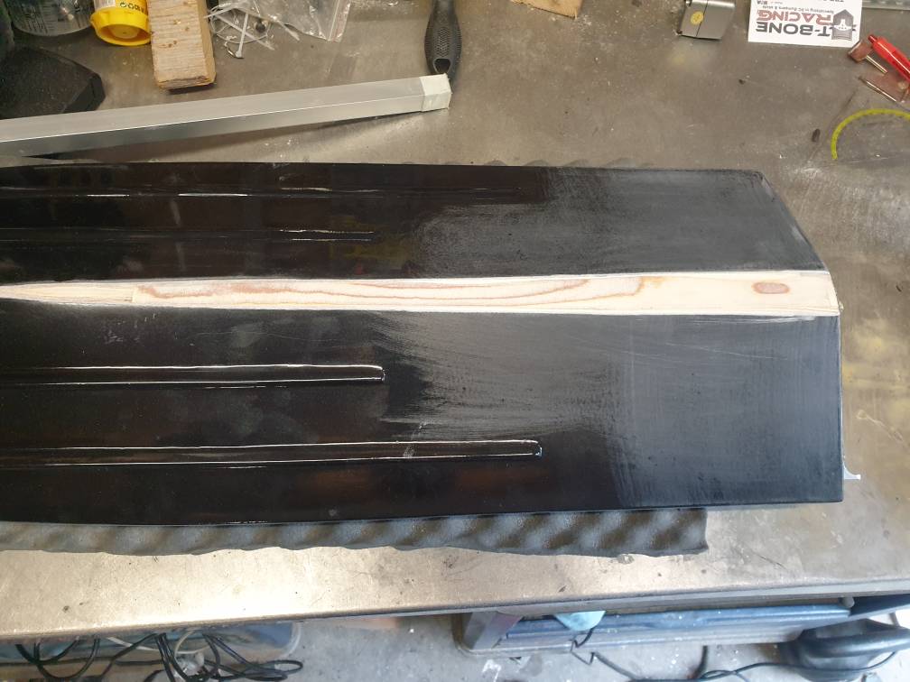

Begin is gemaakt. Schuren tot aan het kale hout. Strookje hout lijmen en in model schuren.
Gelijk alle oneffenheden wegplamuren.
Zouden jullie het opnieuw geplamuurde gedeelte opnieuw voorzien van glasweefsel of is dit niet nodig?
Hallo Roy,
Een licht stukje glasweefsel op het kale hout en de overgang naar het al geverfde deel (goed opruwen) kan geen kwaad, het verdwijnt onder de epoxy en voorkomt dat er water in kan trekken, het zit per slot van rekening op de plaats die geraakt wordt als je ergens overheen mocht tetteren.
Als het hout hard genoeg is, zou alleen epoxy genoeg kunnen zijn, maar heb je de naad niet afgedekt.
Groeten, Jan.

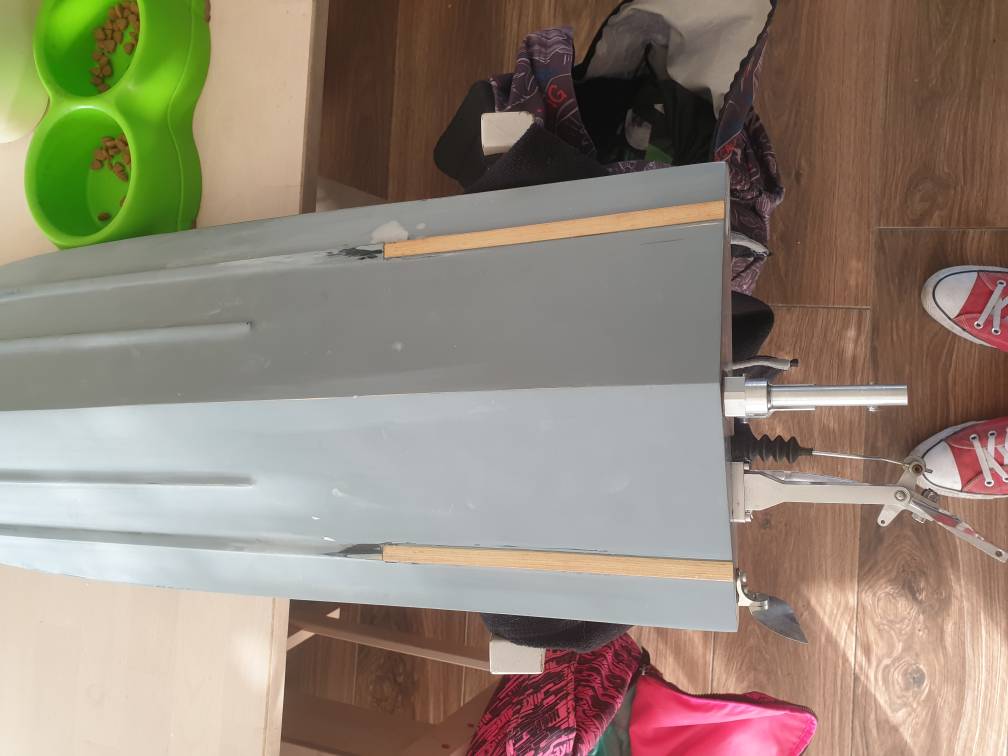

Omdat ik er vorig jaar even klaar mee was. Ben ik nu met frisse zin weer begonnen.

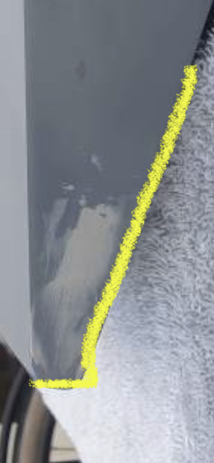

De oneffenheden in de romp zijn weggewerkt de runpad is weg en de romp heeft nu een v.

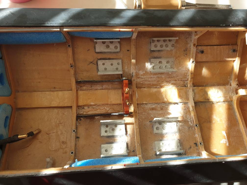

Vandaag de motorsteun naar voren geplaatst. Dit omdat het gewicht te ver naar achteren lag en de lipo's helemaal achterin moesten liggen.
Ook lag de aandrijflijn en motor 5 mm naar rechts. Dit om propwalk tegen te gaan.
Hierdoor helde de boot te veel naar rechts waardoor deze ging schommelen.
Om dit tegen te gaan moest ik contra gewicht plakken.
Dit kon mijn autistische hoofd niet aan dus heb ik de motor weer in het midden geplaatst.
Door het verwijderen van de aandrijflijn is de binnenkant niet meer zo netjes maar dat lossen we wel weer op.

Dat is goed, waarschijnlijk zou dit nog wel méér mogen zijn, helemaal als je groter gaat proppen (= méér propwalk)
De boot helt varend(!) naar rechts als gevolg van de draairichting van de schroef, in rust moet de boot linkslastig zijn, dus scheef in het water liggen. Om het koppel van de aandrijving te compenseren leg je de lipo's links van de hartlijn.
Daar begrijp ik niks van, had je geen lipo's om te verplaatsen? Extra gewicht kost snelheid en vaartijd.
Hierdoor introduceer je propwalk waar je, behalve door tegen te sturen (tot de boot zichzelf omver vaart als de snelheid oploopt) niks tegen kunt doen...
Groeten, Jan.

Ik heb geen ruimte in de romp om de lipo's links te plaatsen. De wasabi lijkt groot. Maar heeft niet al te veel spelling voor de componenten.
Groeten, Jan.
Sent from my SM-G960F using Modelbouwforum.nl mobile app
Hoi Roy,
Wat Jan denk ik bedoelt is de lipo’s allemaal een klein beetje naar links te verschuiven. Dus niet alle lipo’s links van de motor, maar allemaal een tikkie naar links (5mm-1cm?) vanaf de positie die ze nu hebben. Daarmee kun je het zwaartepunt van de romp zo beïnvloeden dat de romp, wanneer hij stil in het water ligt, schuin gaat liggen. En als je dan gas geeft zal de voorwaartse snelheid en het moment van de motor de romp vlak trekken. Hierbij helpt ook om de aandrijving uit het midden te plaatsen; dat geeft extra ruimte om een beetje te schuiven met die lipo’s stel ik mij zo voor.

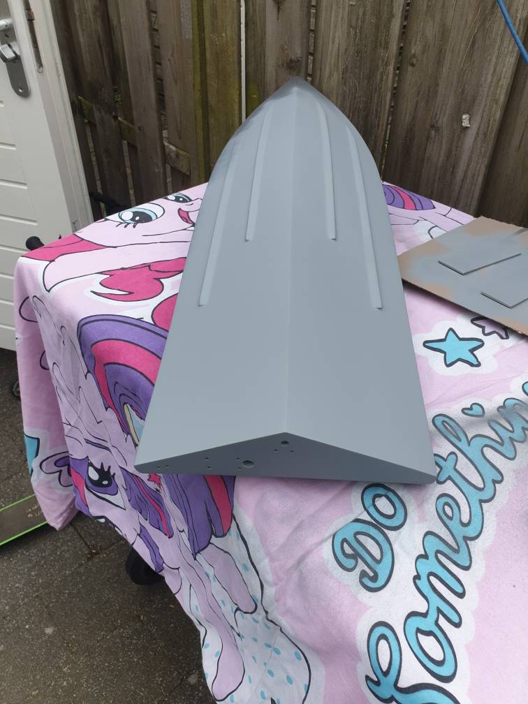

Vorige zomer op advies de runpad omgetoverd naar v.
Nu alles in de grondverf.
Nu de boot ook maar voorzien van een ander kleurtje zwart was lastig te zien op het water.

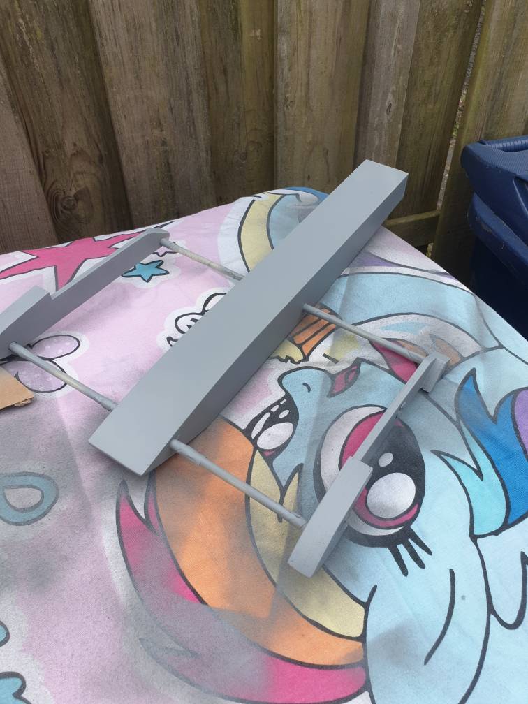

Mijn fast4ward rigger ook gelijk maar in de grondverf gezet.
Besloten om de romp eerst maar eens goed te testen voordat ik deze in de lak zet.

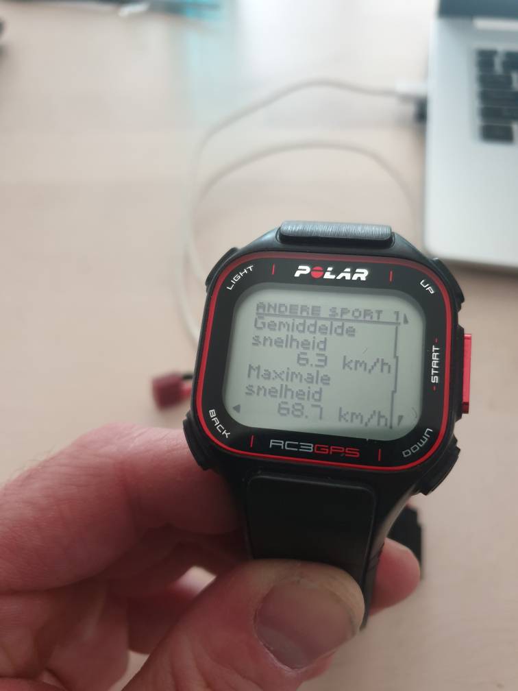

Top snelheid 68.7 denk dat er in de setup wel meer zit weet alleen niet of de Wasabi het aankan kwa ontwerp.
Kan er ook niet echt veel over terug vinden.
Wel een aantal flips en tollen gemaakt.
Denk dat hij zelfs een keer om zijn as heen rolde.
Bij te snel gas los dook de boot het water in en sloeg hij over de kop.
Misschien de lipo's verder naar achter.
Temp waren rond de 40 graden met een geslepen x447 prop.
Zal de volgende run de gopro mee brengen.
Tevens maakt hij zeer ruime bochten.
Weet iemand hoe ik dit kan verbeteren of gewoon veel meer gas geven?
Hallo Roy,
Een boot van dit formaat (en potentiële snelheid) wil 'gevaren worden'.
Dat wil zeggen dat je rekening houdt met, en nadenkt over de snelheid en massa, vóór je dingen doet als op snelheid het gas dicht gooien en je dan erover verbazen dat er rare dingen gebeuren.
Bochten naar links zijn altijd ruimer dan naar rechts, vanwege het wiel effect van de schroef, daarom wordt er in wedstrijden met boten met oppervlakteaandrijving ook altijd rechtsom gevaren.
Als ik met m'n Arowana in de gracht vaar moet ik even van het gas om binnen de breedte van de gracht gemakkelijk te kunnen keren, daartoe heb ik naar rechts méér roeruitslag dan naar links, de stenen kademuren zijn onverbiddelijk.
Op ruim water probeer ik wel eens vol gas bochten met maximale roeruitslag, de boot doet z'n best, maar de massa en het feit dat er maar weinig romp in het water is, maken ook die bochten nog best wel ruim. Iets van het gas, zodat er meer romp in het water is, maar de boot nog steeds planeert, laten de (rechter) bocht veel krapper uitvallen.
Het is een kwestie van correct zwaartepunt, afstemming en veel varen.
Naar aanleiding van je foto van de indeling van de boot; dit is nog vis, nog vlees.
Ik had de motor óf verder naar voren geplaatst, zodat beide lipo's zo laag mogelijk in de romp op de hartlijn liggen, of verder naar achteren, met de lipo's er voor, om dezelfde reden, het zwaartepunt zo laag mogelijk in de boot.
Zoals het nu is, ligt je zwaartepunt hoger dan noodzakelijk, wat voor problemen met het vaargedrag kan leiden.
Ook staat je roer behoorlijk ver uit de hartlijn, dat kan dichter bij de schroef, maar dan moet je de roeruitslag naar links beperken, zodat, als het roerblad opklapt omdat je ergens overheen bent getetterd, je bij het naar links sturen (heeft weinig zin als het roerblad opgeklapt is, je kunt alleen maar rechtsaf...) niet je prop en roer beschadigt.
Groeten, Jan.

Grote romp kleine spiegel. Test gevaren ging echt zoveel beter. Hoefde bijna niet tegen te sturen. Aandrijving 8 mm opzij gezet.
Nu het volgende probleem tackelen. Als ik een bocht maak begint de boot te (hupsen) door de bocht. Grip geen grip lijkt het op.
Gekeken naar andere snelle boten daar liepen de strakes door tot de spiegel.
Waarschijnlijk helpt dat wel in de bocht. Dus deze ook gelijk aangepakt.

Geen idee of het helpt maar zo leren we wel een romp afstellen.
Hoi Roy fijn dat ie het steeds beter gaat doen. De reden dat je in een bocht geen grip kan behouden ligt denk ik aan het feit dat je geen vlak stukje aan de onder/zijkant hebt, bij de meeste boten loopt zo’n spray rail ( zo heet dat geloof ik) door tot de voorkant van de boot. Als je dat er op kan maken gaat ie echt makkelijker door een bocht (carven)

Hallo Roy,
Dat is jammer: 'Hoefde bijna niet tegen te sturen."
Waarom niet een paar millimeter meer offset? Als het tegenzit breekt je dit straks op als het écht hard gaat...
Wat betreft die sprayrail/strake langs de rand van de bodem, zit dat niet in het originele ontwerp?
Carbohans heeft wel een punt, die zit op bijna al mijn rompen.
Echter, als de balans van de boot niet goed is, krijg je ook dat zaagtand gedrag in de bochten.
Het doortrekken van twee strakes tot aan de spiegel genereert lift en zal de kont er uit willen tillen op lage snelheid (als je hard genoeg vaart worden ze bijna niet nat), het zou me verbazen als dat geen spinouts tot gevolg heeft omdat de neus naar beneden wordt gedrukt.
We zullen het horen...
Groeten, Jan.
