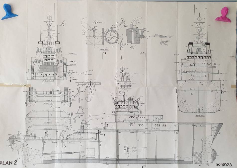

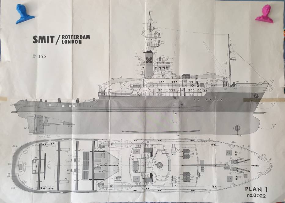

deze dus:
Ha Cliff,
Dan zo maar even, dan weet je hoe ze er uitzien. Als je de grotere bestanden wil, moet je jouw emailadres maar even in een pb opsturen.
Groeten Roelof

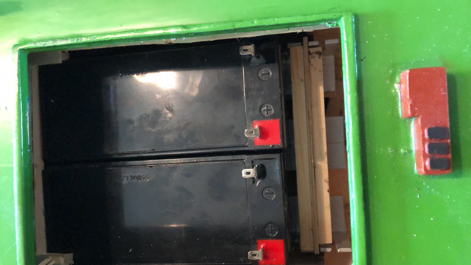

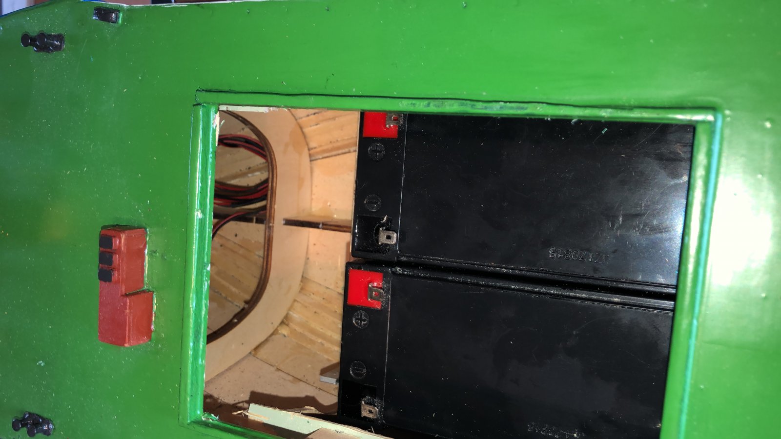

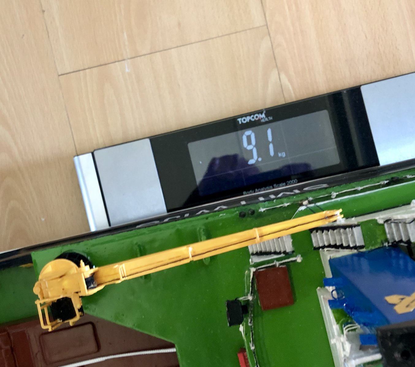

Vandaag een accubak gemaakt en de accu's geplaatst.
Daarna het schip maar weer op de weegschaal gezet en weegt nu 9.1 kg
Binnenkort de waterlijn bekijken in een vijver in de buurt.
Al met al ga ik zo rond de 10 kg uitkomen als ze klaar is.

Gefeliciteerd hoor Cliff! Wat moet er buiten de ballast verder nog in? De elektronica voor de besturing, of wil je de kranen ook nog bedienbaar maken? Mooi dat je niet meer met de accu's hoeft te schuiven. Misschien dat je een deel van de besturing aan BB kunt inbouwen. Een servo weegt ongeveer 50 gram. Al een keuze gemaakt voor de motorregelaars? Succes verder! Gr. Klaas.
Dank je wel Klaas,
wat er nog aan gebeuren moet is;
Bakboord en stuurboord lampje erbij plaatsen dan zijn die ook dubbel.
nog 60 reling paaltjes plaatsen boven dek.
De sloepen opknappen.
Bedrading verlichting samenvoegen met lasklemmen (met hevel)
Binnen verlichting monteren.
het beruchte luikje afwerken.
Dan pas de regelaars en servo en zender aanschaffen.
