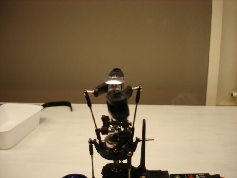

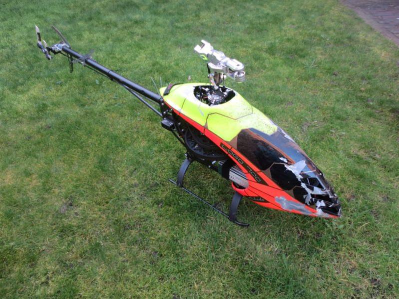

Hallo Low, welkom op het forum en jammer van de crash. Maar ik vrees toch dat dit er een beetje bij hoort. Ik heb helaas ook al heel wat deuken in mijn ego gehad. Dit is er helaas één van:
full
Maar soms moet je gewoon even met je neus op de feiten worden gedrukt dat je iets te ver bent gegaan. En dat is dus op zich een mooie les mits je er wel wat van leert ;-)
En wat de schade betreft valt het volgens mij best mee. Ik denk dat de drassige grond toch een beetje demping heeft gegeven. Over de hoofdrotoras zou ik mij niet druk maken, deze is eenvoudig te vervangen. Wel raad ik aan om de hoofdrotorbladen goed te controleren op scheuren of beschadigingen.
Zelf haal ik na een crash de heli zover uit elkaar dat ik alle onderdelen die beschadigd kunnen zijn kan inspecteren. Dus in de meeste gevallen gaat bij mij de hele aandrijving los. En bij twijfel ook de hele staart. Wat je methode ook is, zorg dat je er zeker van bent dat alles weer goed en recht in elkaar zit.
Dat het tandwiel stript is heel normaal. Zeker als de motor ook nog aan stond. De motor draait enorm veel toeren en er zit nogal wat gewicht in dat als een vliegwiel werkt. Zeker bij kleinere heli's zorgt dat er voor dat het tandwiel gestript wordt.
En nog een klein tipje van mijn kant, vlieg nooit in idle als je dit niet nodig hebt. Zit je nog in de hover fase, vlieg dan altijd in normal mode zodat je motor uit gaat als je in paniek je gasstick naar beneden trekt. En leer jezelf aan om je vinger altijd bij de Throttle hold te houden.
