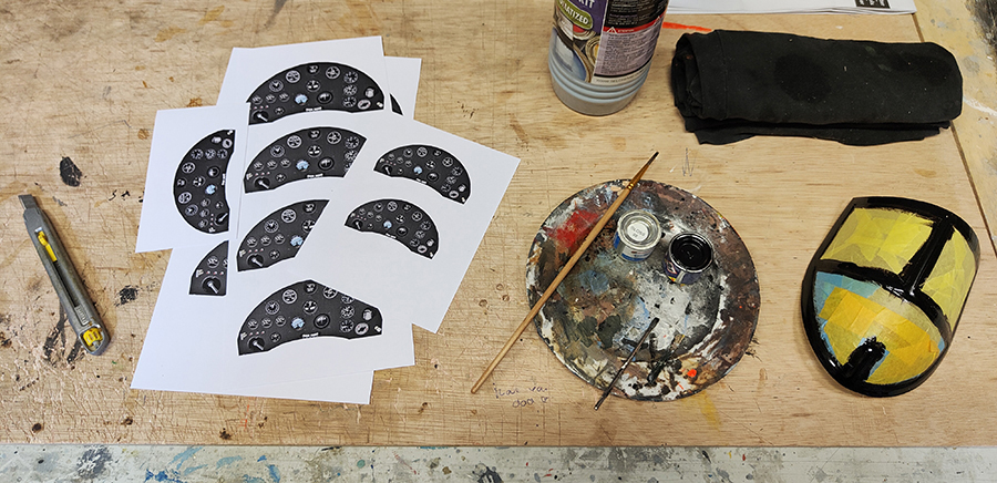

Een plaatje van het instrumentenpaneel gevonden op internet en deze geprint in diverse afmetingen.
Ik heb het printbestand op m`n werk gemaakt en wist niet exact hoe groot het paneel moest worden, zo zit er altijd een geschikte tussen...

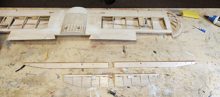

De oude en de nieuwe ailerons:
full
full
