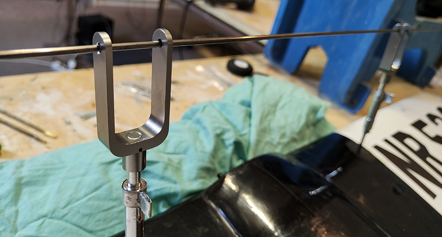

Begonnen met het maken van de verspanning van de vleugels.
Aan de onderzijde zit flink wat verspanning, maar dat kan allemaal permanent bevestigt worden.
De verspanning van de bovenzijde (4x) moet demontabel zijn van de romp en blijft vast aan de vleugel.
Eerste aanzet voor de vleugel verspanning aan de bovenzijde:

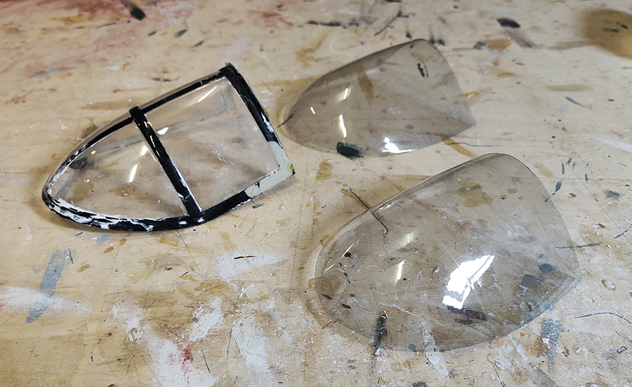

Wel drie navigatie lichten, een op de romp en twee op de vleugel (op de bovenkant van de vleugeltippen):
full
Van balsa een plugje gemaakt en die 3x in een stukje transparant plastic geduwd.
Na het uitknippen liggen er drie navigatielicht glaasjes:

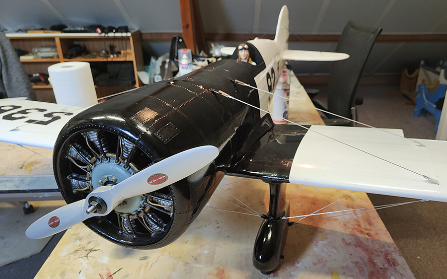

Hierbij Bart, het landingsgestel en de canopy met tape voor de foto`s vastgezet.
Overzichtsfoto`s van de Wedell Williams No. 92 Miss Louisiana in de huidige staat:
full
full
full
full
full
full
full
Begint er al goed op te lijken maar is nog niet klaar.
Landingsgestel en de verspanning van de vleugels moeten nog gemaakt worden en de cockpit heeft nog wat werk.
Daarna kan de kist geweathered en met de transparante 2K lak afgewerkt worden.

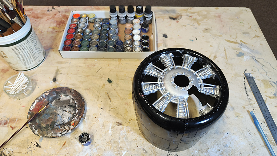

Ik heb even getwijfeld om een dummy P&W te laten 3D printen en die in de kap te maken i.p.v. de standaard ARF ster.
De glasweefsel stermotor welke op de ARF zit is een onderdeel van de glasweefsel motorkap en geeft de kap veel sterkte in de neus:
full
Daarom toch besloten deze ster iets meer detail te geven, en dan meer de 'visuele suggestie' van een P&W dan een kloppend schaalexemplaar...
Aan de hand van een foto van Miss Louisiana wat eenvoudige details opgebracht:
full
... gemaakt van wat onderdeeltjes die ik heb liggen, rubber ringetjes, brandstofslang, etc, zie foto.
Nogmaals, het is niet schaal maar het moet een 'visuele suggestie' van een P&W worden en eenvoudig en licht gemaakt:
full
Eerste basislaag aluminium erop gekwast:
full
Basis grijs/blauw erop:
full
... en begonnen met het "koper", het gaat niet snel, steeds wachten tot de vorige laag droog is... :
full

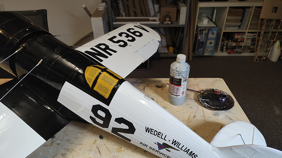

Verder met het laatste onderdeel, de cockpitkap...
Daarna kan de kist geweathered en in de 2K lak gezet worden :yes:

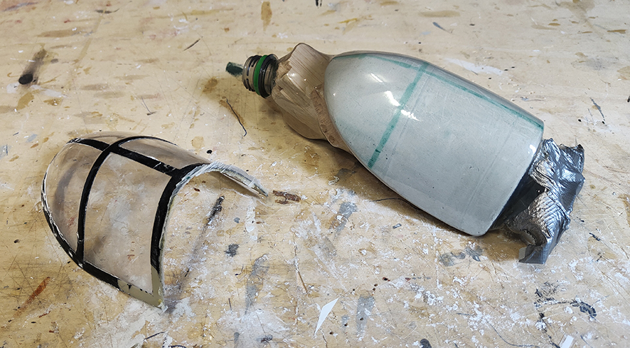

De gipsen mal in een PET fles gepropt met stukken restbalsa als vulstukken:
full
Met de heatgun erover en de kap is klaar om uitgesneden/geknipt te worden:
full
De eerste cockpitkap had ik iets te krap uitgeknipt, dus een tweede PET fles gepakt en de handeling herhaald.
Deze wat ruimer uitgeknipt en deze past perfect!
full
Vergelijk tussen de originele en nieuwe kap:
full
