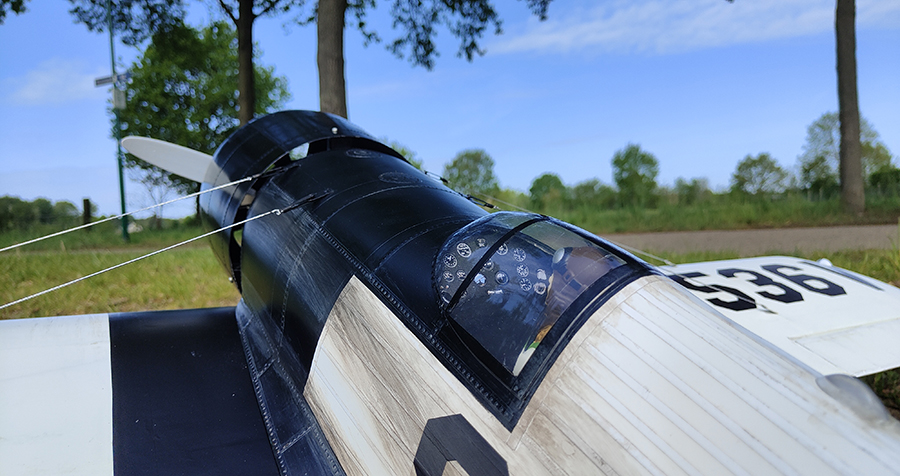

... en de huidige staat van het model:
full
Groeten, Ramses
We komen superlatieven tekort Ramses! Ik blijf me verbazen over de prachtige transformatie van deze ARF. De manier hoe je met wat kleindelen en verf die dummy tot leven hebt gebracht, de nieuwe cockpitkap, en de looks van het model zoals het er nu bij staat. Prachtig voorbeeld van model- en schaalbouw!

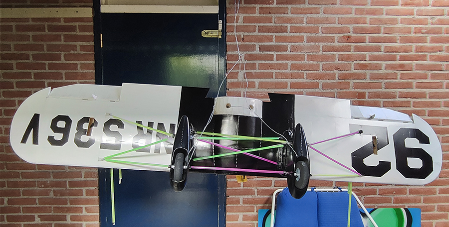

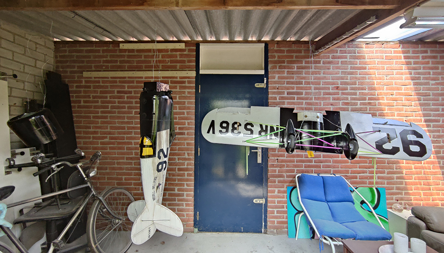

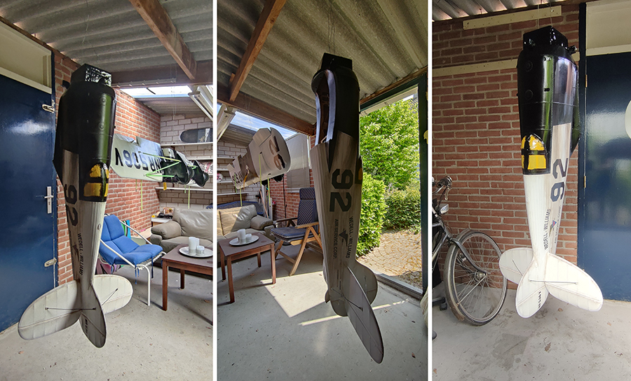

De washes goed laten drogen en toen alles klaar maken voor de 2K lak.
Afplakken, nog eenmaal een kleefdoekje erover, ophangen aan ijzerdraad en de bus activeren en goed schudden.
Het was heerlijk weer vanmorgen om het buiten in m`n rommelschuur te doen:
full
De elastieken verspanning op de vleugel en landingsgestel moest ook afgeplakt worden.
Tape leek me geen goede oplossing want dan kan het elastiek beschadigd worden bij het verwijderen daarvan.
Ik heb rietjes gebruikt, deze in de lengte opengesneden en over de elastieken geschoven:
full
Ik heb twee bussen van 400ml SprayMax semiglans/mat transparante 2K lak gebruikt voor de Wedell:
full
Zojuist begon het hier hard te regenen en inmiddels ligt de Wedell weer op de bouwkamer.
Nu alles goed laten uitharden en verder met de inbouw van de uitlaat, tankje, ontvanger, accu, etc.
Groeten, Ramses

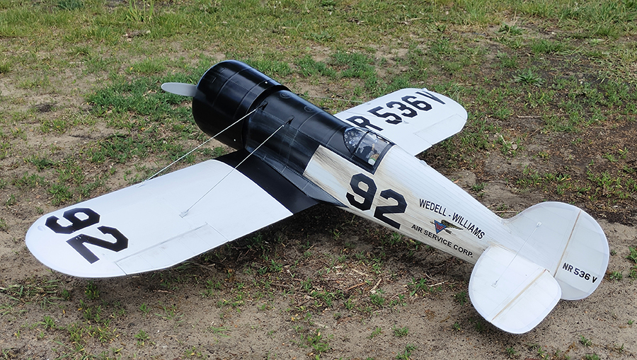

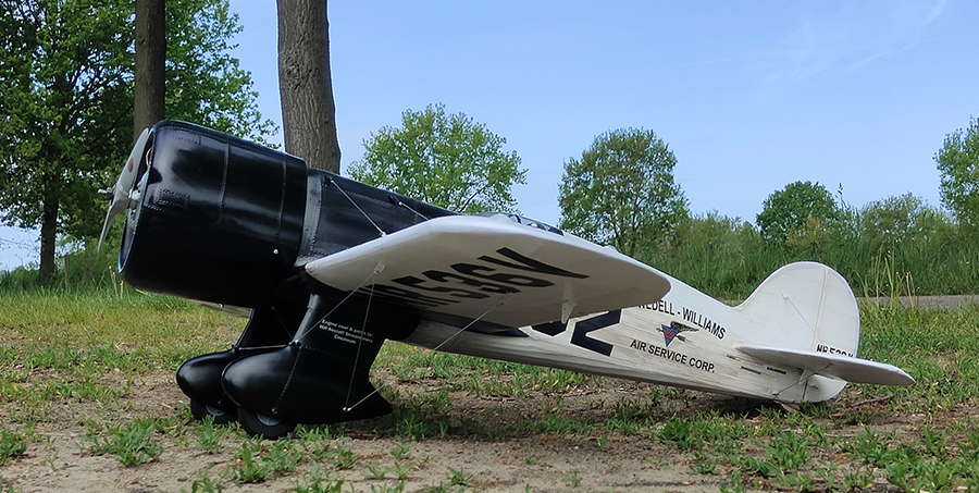

Precies twee maanden na de start van dit verslag is de Wedell Williams 'bouwklaar' :yes:
Alleen nog het brandstof tankje, uitlaat, ontvanger en accu inbouwen, dan is ze vliegklaar!
Vanochtend was het mooi weer dus even de Wedell buiten gezet voor wat foto`s.
Drie updates met foto`s van de Wedell in de huidige staat, eerst wat overzichtsfoto`s:

Groeten, Ramses
Prachtig Prachtig Prachtig, helemaal mijn ding, zowel het model als het updaten van een arf.
Je kan wel al een modelvliegtuigmuseum beginnen!
Mvg,
Pascal.
Het is zeker een plaatje geworden! Zeer mooi gedaan. Ik ben benieuwd hoe je hem vindt vliegen. Wat is het gewicht tot nu toe?
