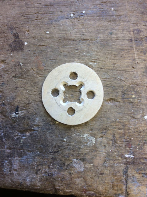

    IMG_0410.JPG schot ervoor gelijmd.

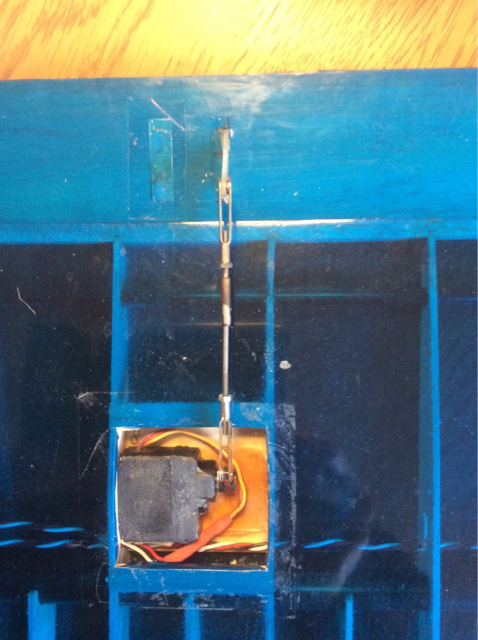

    IMG_0412.JPG servo omgedraaid en roerhoorn verplaatst.

    een klein klusje en de aanschaf van een zender bespaard:yes:

    Zo is het Flymax!

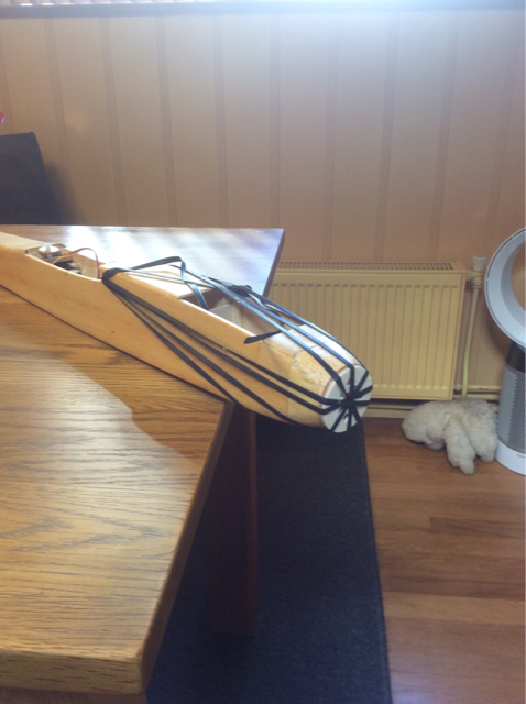

    Motor geplaatst, electronica erin alsmede een verwijderbaar containertje vlak achter de motor waar lood korrels in zitten en waarvan ik het gewicht heel eenvoudig bij kan stellen.
    Vandaag met het inregelen aan de gang geweest en heb 3 vluchtmodi onder een 3-standen knop aangemaakt: Launch, Cruise en Land. Ik moet ze nog wel precies inregelen wanneer ik over de juiste roeruitslagen beschik.
    Was een hele klus, had hier geen enkele ervaring mee, maar gelukkig heb ik een gebruiksaanwijzing op de kop weten te tikken, ooit gepubliceerd door Pieter Peereboom van Aeroclub Kennemerland.
