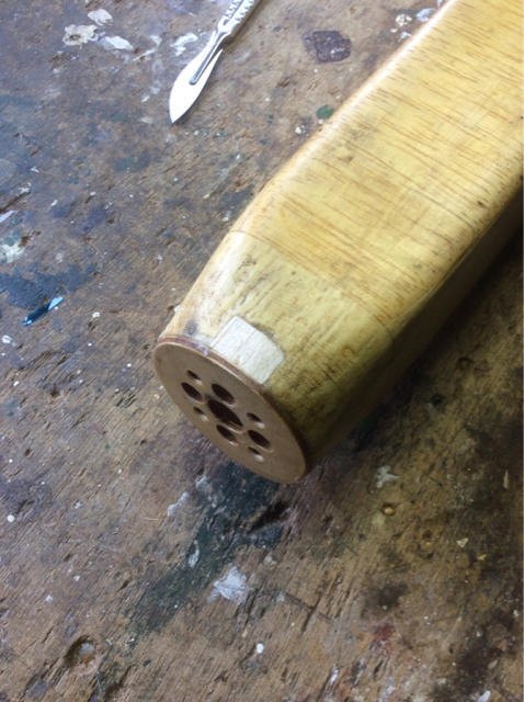

De neus van de climaxx was afgebroken en dat is het eerste wat ik heb gerepareerd, vastgelijmd met epoxy. Vervolgens heb ik het gat achter het motorschot in de bodem weer dichtgemaakt.
Omdat ik een voor een multiplex aandrijfset heb gekozen heb ik een nieuw motorschot gemaakt, en heb deze tegen het bestaande schot gelijmd. De lengte van de motorboutjes laat dit toe.

reparatie bodem
