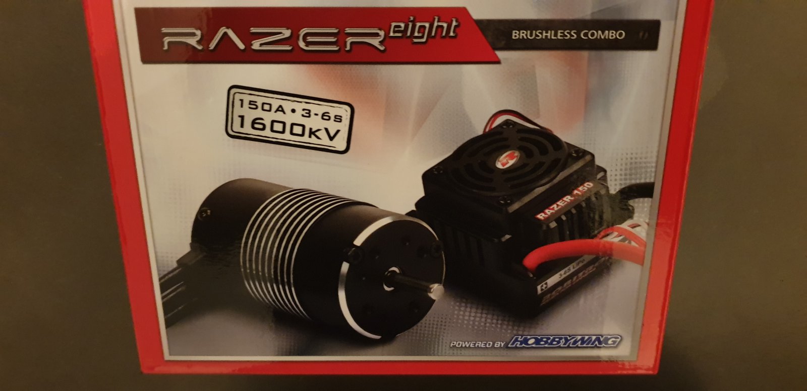

    Nu na verder gezocht te hebben ben ik op het merk Robitronic razer eight 1600kv gekomen, een mij onbekend merk maar voor die prijs moet ik het niet laten.

    De standaard motor is 2050kv met bijhorende esc de 185 blx.
    De razor eight combo die ik ondertussen besteld heb is een 1600kv en de esc 150A.
    En bij de specificaties staat op 4S maximum belastbaar tot 3000kv.
    Weet niet hoe ik de wattage moet berekenen, maar afgaand op wat ik nu heb, en de specificaties van de nieuwe zou dit wel moeten lukken. Je mag altijd wel eveneegeven hoe ik de wattage moet berekenen van de motor ;)

    Heb eens naar de bekendere merken gekeken, en daar staat de wattage ook niet altijd en overal bij hoor.
    Vandaag de motor aangekregen.
    En is blijkbaar toch ook van Hobbywing.
    De esc ga ik niet direct gebruiken, ik sluit de motor aan op de 185A blx, en ben eens benieuwd dat ik krijg wat ik in gedachten had, dus evenveel trekkracht maar meer snelheid.
