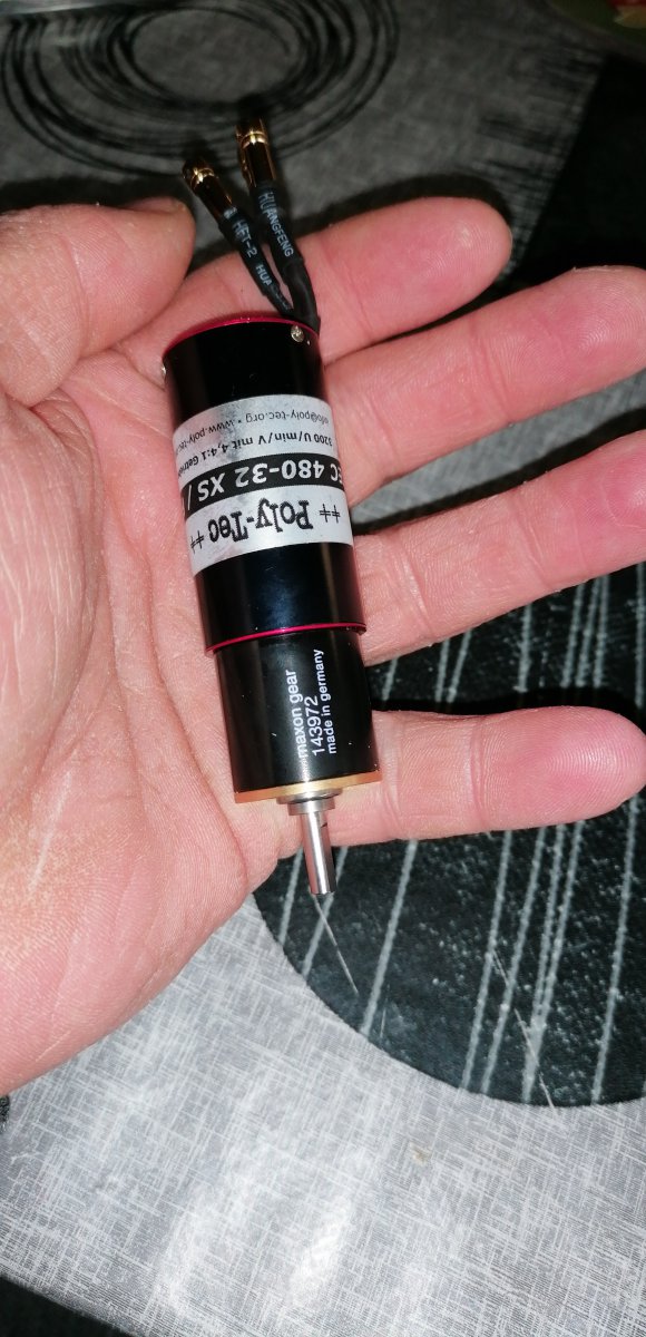

Deze is net aangekomen. Heel dus maar lekker zwaar met 140 gram. Ben benieuwd
Bijlagen
    139,5 KB · Weergaven: 416
