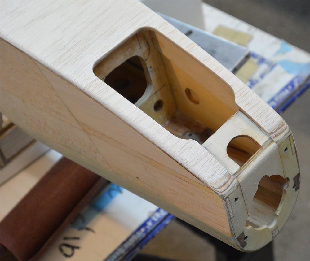

Hier een voorbeeld waarbij een 400kv motor achter de mount wordt geschroefd.
En behoorlijk sterk gemaakt en goed verankerd in het hout van de snuit.
Deze zwiepte 14 x 10 met grof geweld. Het mag echt niet los knallen.
Alles is verlijmd met 30 minuten epoxy van Zapp...
Kist in de bouwfase...
Nadat met een foute zenderinstelling de neus een halve meter de klei
in was geheid. Neus mankeerde niets... alles er achter was... kli & Co...
Paar jaar knal-narrig geweest... Herstel...
Een herbouw getekend en opgezet... Maar ook weer met de motor achter
het schot bedacht, de prop er voor... gyroscopische krachten komen op
het voorste lager te staan, daar waar het eigenlijk moet...
Hoe verder de prop van dat punt komt te staan, deste meer een tik of een prop-onbalans zich manifesteerd als hefboomkracht op dat punt. En wel als een vijzel!
Ben ik iets doorgeslagen met de constructie... maar je maakt met plezier in detail...
Ook hier weer in de snuit het een en ander aangepast.
Torsie stijfheid aan gebracht. Zodat de krachten goed verdelen over
de lengte van het hout, niet kan gaan wrikken en loskomen...
Gr Bas

Inmiddels wat "gerepareerd".
uitgangspunt:
- Het ply deel rechts van de blauwe lijn met epoxy teruggelijmd op de zijkant van de motorplaat.
- Daarna de blauwe lijn met CA nagelijmd (had ik ook met epoxy kunnen doen bedacht ik later)
- Daarna met houtlijm de balsa stukken teruggelijmd, naad met epoxy nagestreken
- Daarna de binnenzijde nagestreken met epoxy.
Kan aan de plaat trekken zonder iets van beweging te voelen maar ik vraag me af of ik niet de zijkant van de neus opnieuw moet bouwen om overlap terug te krijgen in de ply.
Zou dit voldoen of moet de zijkant van de neus opnieuw?

Ik zou voorop ook nog een hardhout hoeklat zetten.
Je kunt op de neus nog meer sterkte inbrengen door het balsa
te vervangen door ingelaten plywood. Op dat punt wordt de zaak dan stijver.
Aan de binnenkanten boven en onder exrta plywood instukken.
Repen van 15 tot 20 mm... en goed aagesloten op het hout, epoxy verlijmd.
Dan kan het weer een stuk minder torderen...
Onderdek is 1 mm vliegtuigtripex met daarop een laagje balsa.
Om een betere foliehechting en het balsa kan in model worden geschuurd.
Met dik triplex lastiger. Balsa ademt, triplex niet, dus het folieen gaat wat makkelijker...
Dan heb ik dwarsverband aangebracht. Een strip 3 mm triplex.
Wel doorlaat voor een luchthapper. Maar toch is de zaak aal behoorlijk stijf.
Aan de binnenzijde ook hoekstukken, goed aansluitend om het lijmoppervlak te vergroten.
Opbouw van een sterk verband in een Calmato Sport.
Deze is van de latere editie... houtwerk nader tot karton.
Voor elektro sterk genoeg... de folie is zeik...
Maar met brandstof vond ik het te zwak. Kist had een redelijke optater van de eerste eigenaar gehad.
Te veel schade motorschot, dus daar nieuwbouw.
Verder kwam er een steviger motor op met trilfunctie en resonatiepijp.
Kans op sterkere trillingen. Verbeterde neuspoot, en trildempers om binnen de 80dB norm
motorkisten te blijven.
Nu zullen velen zeggen... is het niet wat zwaar... ja iets... maar zo wel sterk.
Dat het niet bij het minste of geringste het begeeft.
Zijn mijn landingen niet goed?... nope... die zijn perfect.
Maar keer op keer is er weer iets loos met een Calmato in het lesgebeuren...
ratst het bij minste of geringste aan gort... safe voor mij, is ook safe voor anderen...
Plaatjes puur voor reflectie en inspiratie... niet meer dan dat...

of je perst ze op een stuk draadeind en wat moertjes...
maar dat geeft safe montage punten.
Fractioneel sterker... en stijver... meer hechtvlak voor lijm...
Onder de moeren ringen, met grote flens. Hout geeft mee... de zaak comprimeerd
en het krijgt ongewenste ruimte. En slaat het weer los...
Gr Bas
in wezen hoeft het maar een kilo of 5-6 trekkracht te weerstaan, dat is al flink voor een tiger2 .40
ik zou hier al zeker voldoende vertrouwen in hebben, je hebt de barst vol laten trekken met CA en vervolgens met epoxy afgesmeerd, dan heeft het zn sterkte al weer terug.... dit is een tiger wat geen arf is dus vaak al steviger gebouwd
met een stampende 4takt of een flinke 2takt mag het idd wel wat bulletproof.... voor electro is dit een keurige reparatie
beetje folie erop, alles goed bevestigen, controleren, nog en extra controle en vliegen maar :thumbsup:
