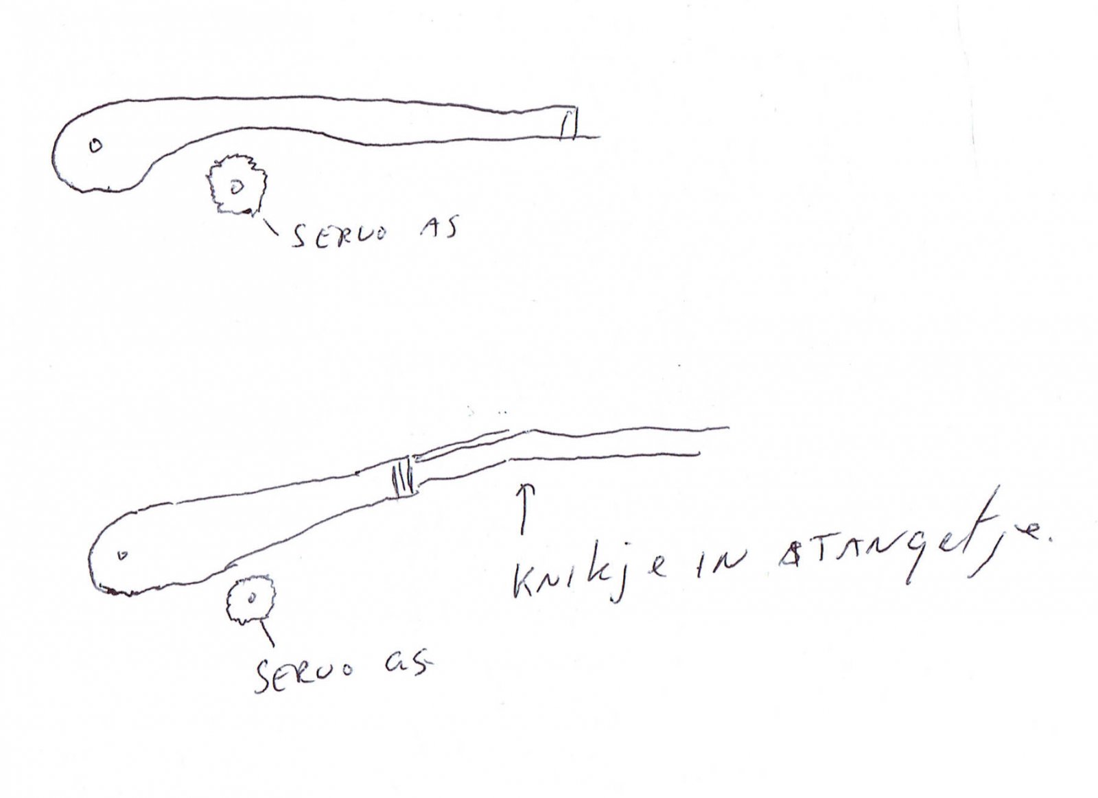

ik kan zo nog geen pics vinden, zelf of online, ik maak de komende dagen pics. je kan al wel zelf proberen, als je een kwikllink aan het binnenste gaatje van een servohevel doet, dat dan, voor de maximale uitslag van de servo, de kwiklink de servohevel raakt, waar de servo as zit. je kan met bijv. een dremel of vijl, stukjes uit de kwiklink vijlen, waar die servohevel, servo as in valt en niks raakt.
Sander, je neemt een kwiklink en dan slijp je het deel wat het asje raakt weg.
Dus je holt eigenlijk de kwklink uit.
Je kan ook een bochtje in de aanstuurstang maken zodat de kwiklink dan onder een hoek op de servohevel staat zodat hij het asje niet raakt.
Minder elegant maar het werkt wel.
