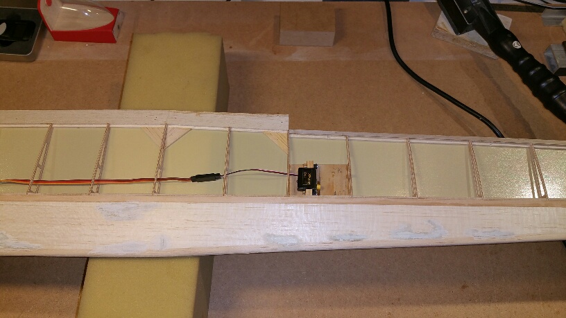

Vanavond de ailerons bekleden en de servo's inbouwen . . . ? :)

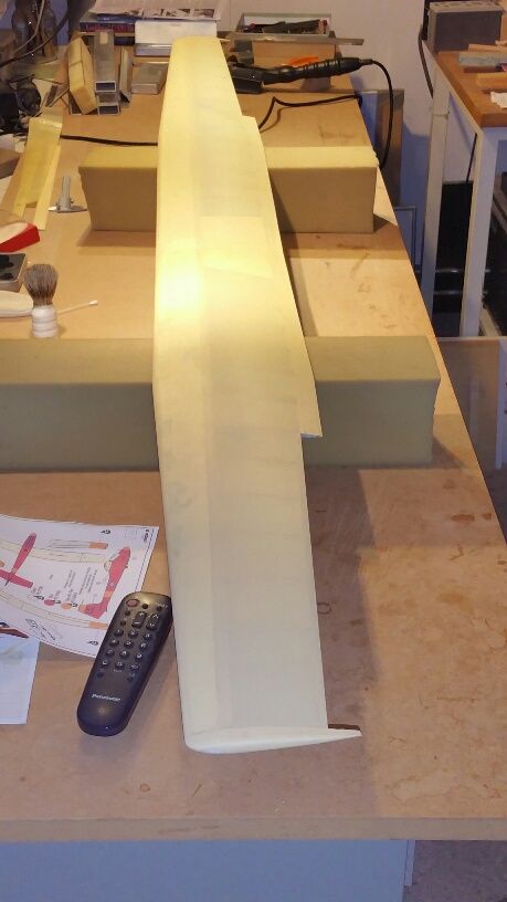

Zit nog in de laatste fase van een forse bouwdip, maar gaat al weer beter.

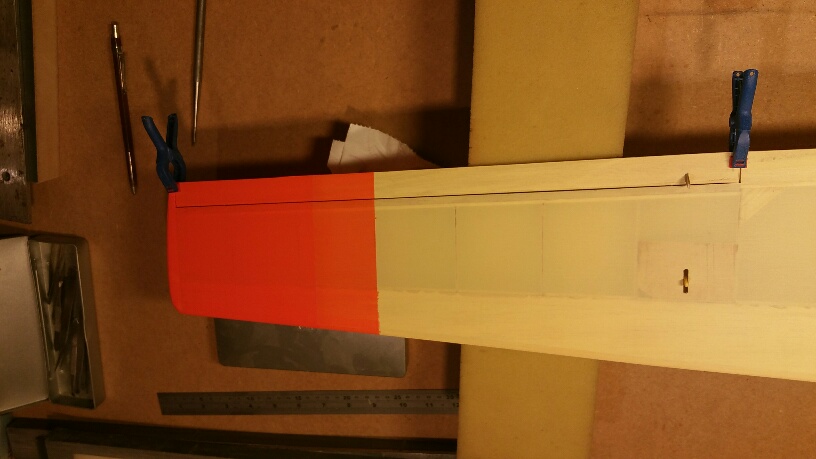

Maar heb met een hoofd vol watten (griep) iets gelijmd.
Schoonheidsfoutje.
:hammer:
Als je goed kijkt zie je dat ik ze ooit al helemaal pas gemaakt had, om ze op de juiste manier in te lijmen . . .
Moest er nu stripjes in plakken . . .

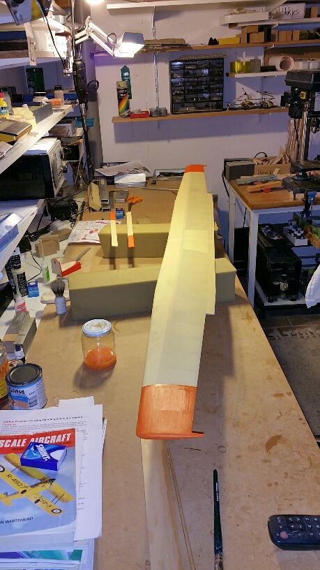

Bouwdip is volledig verleden tijd! :bier:
Snel de Skylark afmaken, dan kan ik (eindelijk) weer verder met de Stearman. :kwijl:

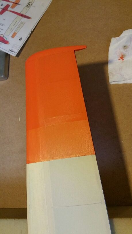

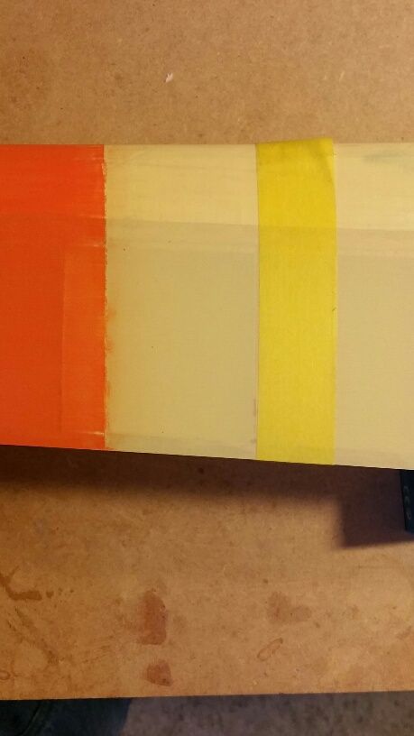

Lijkt heel mooi, maar er is toch verf onder het afplaktape gelopen (oud spul, snel weggooien).
Dan de tipjes maar iets groter maken.
Lijkt scheef, is niet zo.
Dan krijg je dit . . .
Nouja, vooruit maar.
