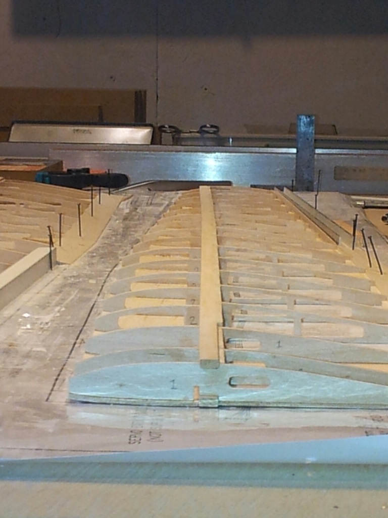

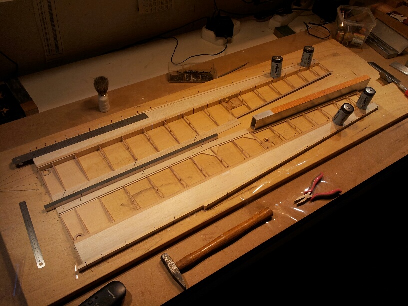

Begonnen met het indekken van de vleugeltjes.
Eerst webbing aangebracht.
Toen de indekking gepast: :confused:
full
Zit er een knik in de hoofdliggers! 8O
Zowel links als rechts!
Hoe heeft dat nu kunnen gebeuren? :?
Indekking pas gemaakt (best lastig).
Plakband er op.
Bison kit op de ribbetjes, en even op- en terugvouwen. extra bison kit aanbrengen (erg smalle ribbetjes . . . ).
full
Witte houtlijm op de zijkant, en aandrukken.
full
Een opmerking.
De constructie waarbij de indekking tegen de liggers aanligt: niet handig. Moest echt extra lijm er opsmeren, plakband er weer overheen, en met blokken aandrukken.
Nu plakband er af is: lijkt toch wel netjes te zitten. :D
Morgen schuren.
jan.

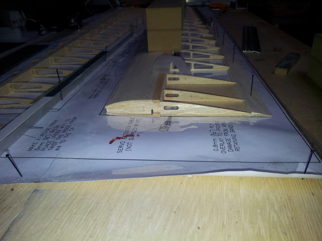

Waar ik ondertussen achter ben, is dat er in de 'bouwinstructie' maar dan ook niets gezegd wordt over de 'wing joiner'.
(De 'joiner' ligt in de linker-benedenhoek van de bouwplank.)
Er staat zelfs een fout in: laat de indekking aan de onderkant van de vleugel aansluiten op de ligger.
Maar juist daar moet 'ie komen!
Zie de laatste foto uit de vorige post.
(En jan maar lekker plakken en niet nadenken . . . :oops:)
Dat wordt dus een sleuf maken, en dan met ruim UHU-Endfest inlijmen.

Ben er net achter dat die koekebakkers van WestWings de houten plaatjes met sleufje, waar de aileronservo's op komen, veel te klein gemaakt hebben! :mad:

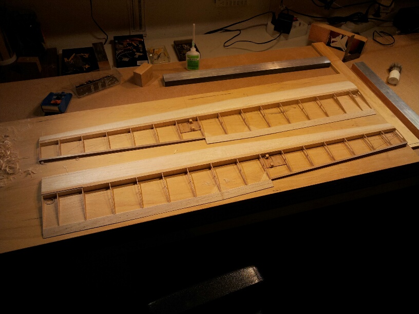

Af en toe even tijd gevonden om wat te doen en ziet: het vordert. :D
full
full
Vleugels ingedekt, neuslijsten ervoor; er liggen nog steeds hele lange balsa wigjes onder de vleugels die de wash-out moeten zekeren . . . :?
Het grote schuren kan beginnen! :cool:
Kalm aan, dan breekt het lijntje niet.
Het zou maar zo kunnen dat 'ie over een aantal weken in de lucht hangt! :p

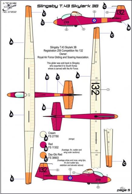

Dus, welk color scheme? :confused:
Klopt dus qua 'scale' geen fluit van, maar deze vond ik wel leuk.

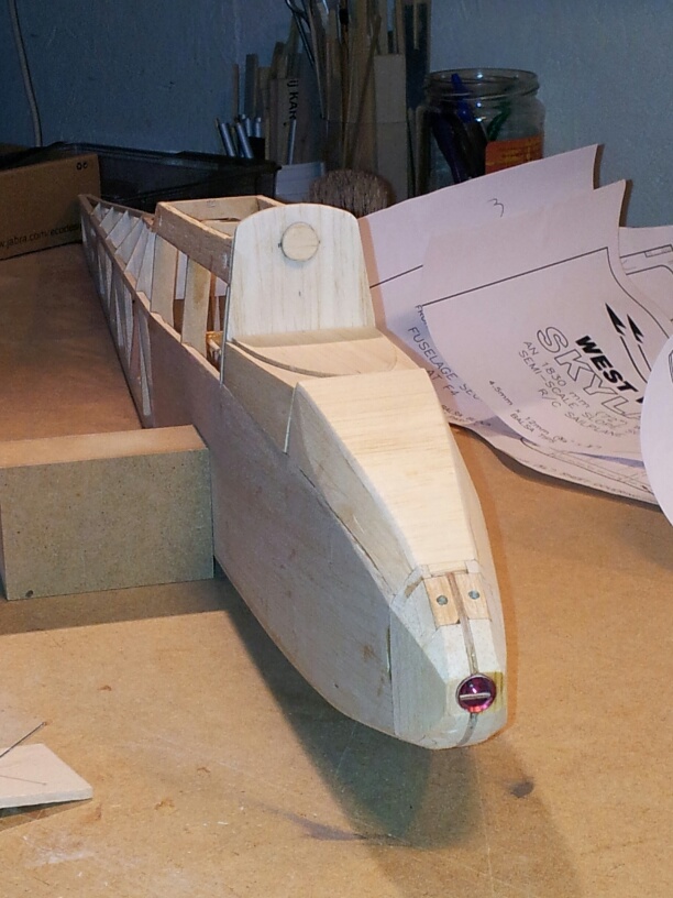

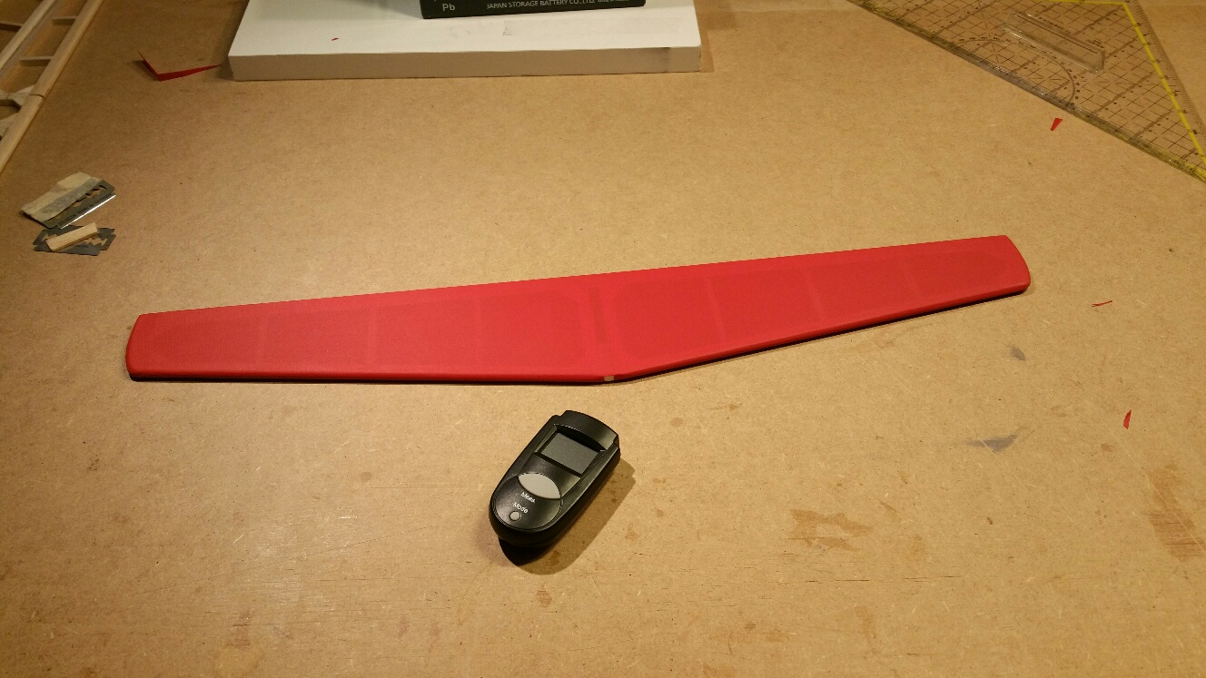

Gisteren begonnen met het bekleden van de kielvlakken.
Met Solartex.
Loodzwaar, maar werkt wel heel prettig.
Temperatuurmetertje erbij: probleemloos.
jan.
Dank je Ton.
Ja, ziet er goed uit.
Terug van een paar daagjes Parijs :rolleyes: en eindelijk weer wat gedaan. :)
Volgende hoofdstuk.
Eerst de romp verder bekleden, en dan moet de kiel er op.
Op de tekening ziet het er mooi uit.
De praktijk is anders: de meegeleverde kiel uit multiplex past voor geen meter.
Dus dan maar zelf lamineren uit een aantal latjes.
Maar die kunnen niet de vorm van de romp helemaal volgen, dus daar moet iets opgevuld worden.
Iemand tips hoe dit handig te doen?

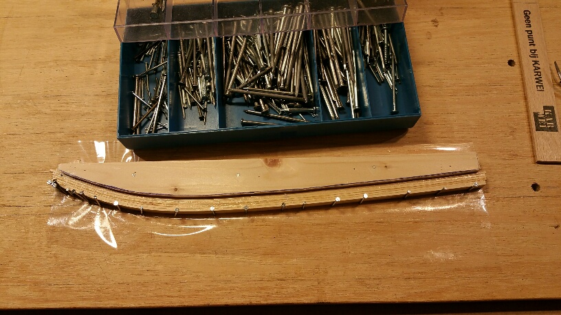

Malletje gemaakt voor de kiel, en met 'UHU 24 Endfest' gelamineerd.
Vanavond mooi maken.

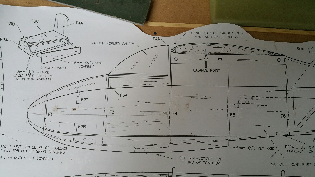

Ik wil alvast een paar gaatjes boren (minimaal 1) om een hoogstarthaakje in te kunnen draaien.
Wat zal ik eens aanhouden als hoek vanuit het zwaartepunt?
jan.
Bekijk bijlage 7037
jan.
Ongeveer 30 graden voor het zwaartepunt.
Er van uit gaande dat je niet voor het laatste metertje hoogte aan de lijn gaat, maar een kombi van veilige, stabiele start en redelijke uitgangshoogte.
Max
