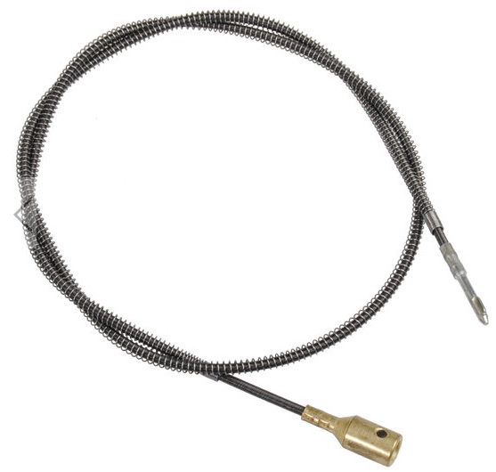

Dit is de flexibele as van een stuk gereedschap, vergelijkbaar met de bekende Dremel assen maar dan een stuk dikker. Ik heb hem in verweggistan besteld en ga gewoon even kijken wat ik er mee kan. de lengte is 39" Dat is aardig in de buurt van wat ik nodig heb.

Die as zal niet zo het probleem zijn, meestal is het de bevestiging tussen koppelingsdeel en as die de problemen geeft.
Daar zou ik meer vertrouwen in hebben: niet alleen hebben die mensen getest wat ze verkopen, ze hebben ook nuttige tips en aanwijzingen voor de inbouw, die je met zo'n chinees babipangang ding niet meekrijgt.

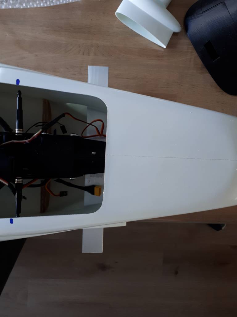

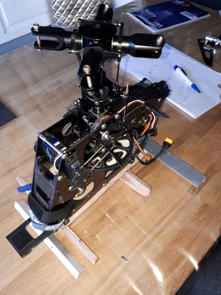

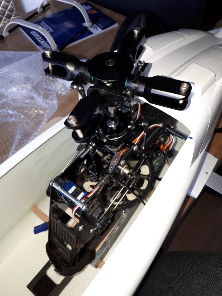

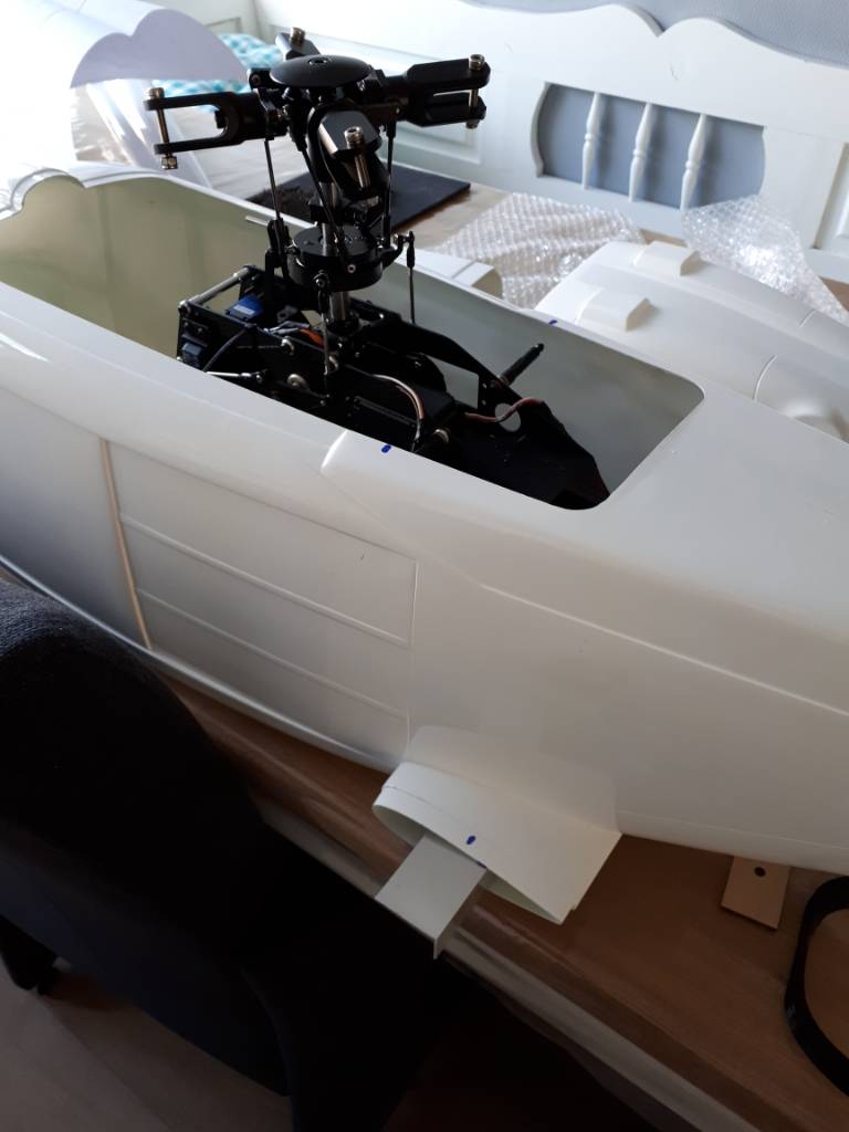

Gisteren heb ik een voorlopig opzetje gemaakt voor het montageframe. Het mechaniek moet lager dan bij het standaard Vario mechaniek. Ik heb daarom besloten het zelf te maken ipv het bijgevoegde aan te passen. Dat geeft me direct de mogelijkheid het onderstel er aan vast te maken.
Het is gemaakt van 9mm multiplex en aluminium hoekprofiel. Inmiddels heb ik besloten het iets anders te doen. Het frame komt met alu profiel aan het carbon frame ipv aa de 4 kunstof montagepunten voor de skids.
De hoogte is wel goed. De aandrijfas voor de staartrotor komt nu precies door de opening in de romp te lopen.
Dat is absoluut geen gek idee... Wel even houten spantjes om dat Alu profiel heen maken (waar ze door die vleugelstompjes gaan), dat je de krachten wat verdeelt. Anders krijg je op de lijmpunten lelijke scheurtjes in de verf.
Maar die doorgaande ligger, dat is absoluut een mooi idee.
Die houten spantjes moet ik idd nog maken, heb gister een nieuwe versie gemaakt waarbij de ligger iets lager uitkomt. Dan is er meer ruimte voor die spantjes om de krachten wat te verdelen.

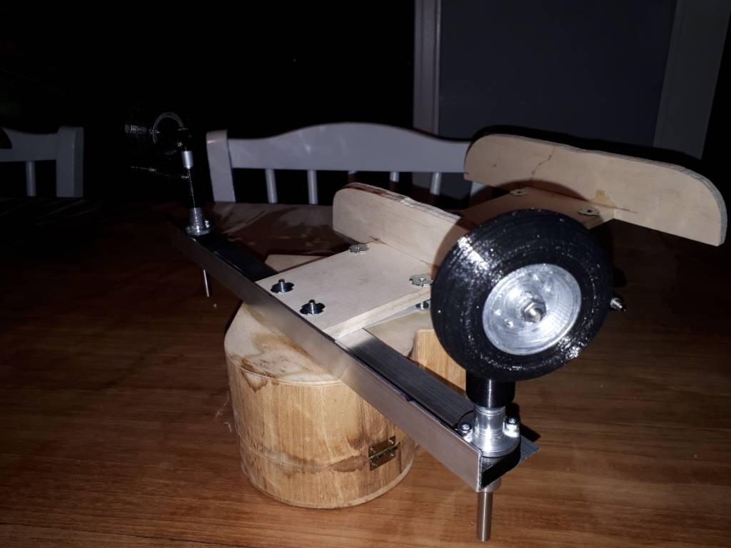

Afgelopen dagen tussen de bedrijven door nog wat kunnen knutselen. In afwachting van wat bestelde onderdelen waaronder de Vario 40 graden overbrenging(-; (af en toe luister ik wel..) nog wat met het landingsgestel bezig gegaan.
Ik heb het inbouw frame dus opnieuw gemaakt met wat kleine wijzigingen. Het mechaniek komt met 2 alu profielen aan het frame geschroefd middels inslagmoeren. Gelukkig had ik dat vooraf allemaal exact uitgemeten zodat de voorste schroeven exact onder de swash servos uitkomen en de middelste precies onder het maingear[emoji30] ... is geen ramp maar constructietechnisch had dat beter gekund. Verder komt alles mooi uit dus dat scheelt.
Heb de struts ook deels gemonteerd om te passen, er kkmen nog geprintte passtukjes onder met voor"geboorde" gaatjes onder een hoek van 27 graden want de wielen staan niet in lijn met de lengteas.
Voor moet ik nog doen, die moet ik echter uitmeten adhv de achterwielen, de lynx hangt nl iets achterover als hij op zn wielen staat.
Ook de antirotationbrackets moet ik nog monteren
Vanavond de delen van het onderstel gepast, het past allemaal prima. Moet nog wat schroefjes inkorten en het voorwiel nog monteren. Daar moet ik alleen nog even uitzoeken hoe ik dat ga monteren. Zoals het op de tekening van Vario staat is een paar cm te ver naar voor. Dat ga ik aanpassen.
De fotos zijn niet al te best zie ik(-;
Voor de oplettende kijker, de wielstruts links en rechts zijn identiek dus niet gespiegeld. Aan de ene zijde wijzen de antirotatiebrackets naar voor, aan de andere kant naar achter.. zoals bij het origineel.
Die wielen vind ik persoonlijk wat minder geslaagd (zien er naar mijn smaak wat té plasticachtig uit) maar die pootjes met die anti-rotation brackets, dat ziet er toch wel heel mooi uit!
De Mechaniekbevestiging in de romp lijkt mij ook absoluut top.

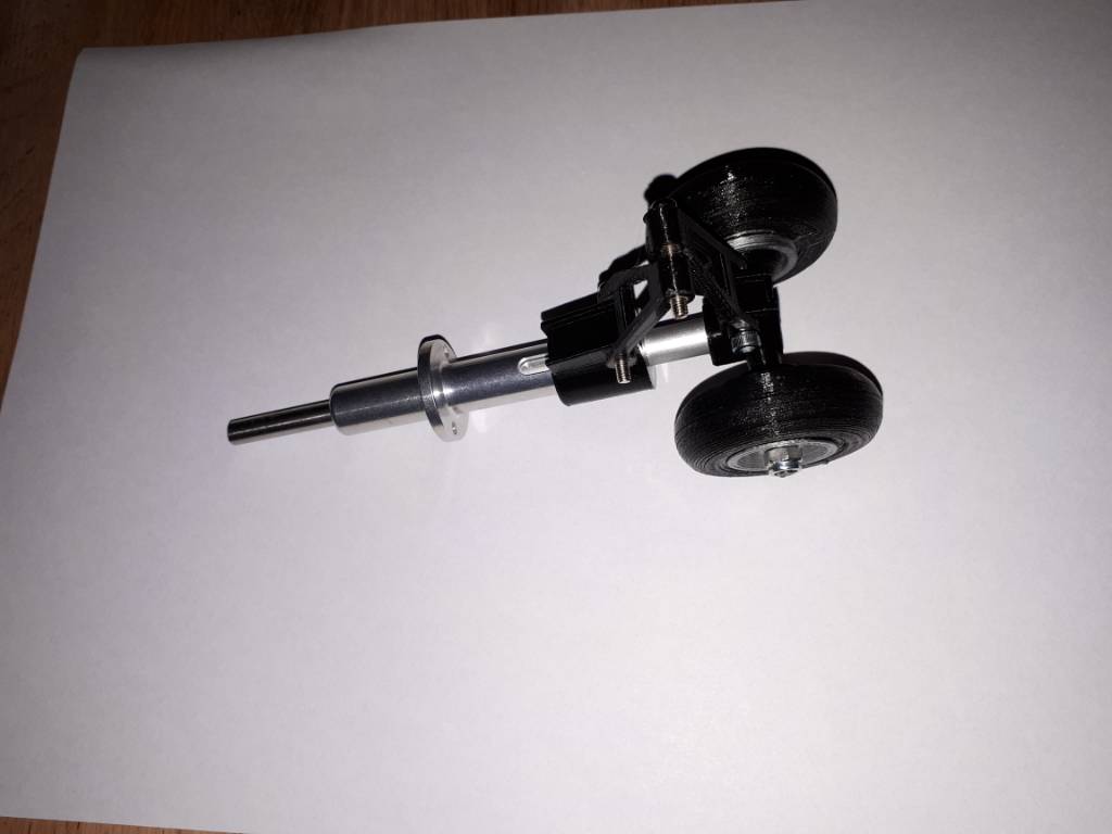

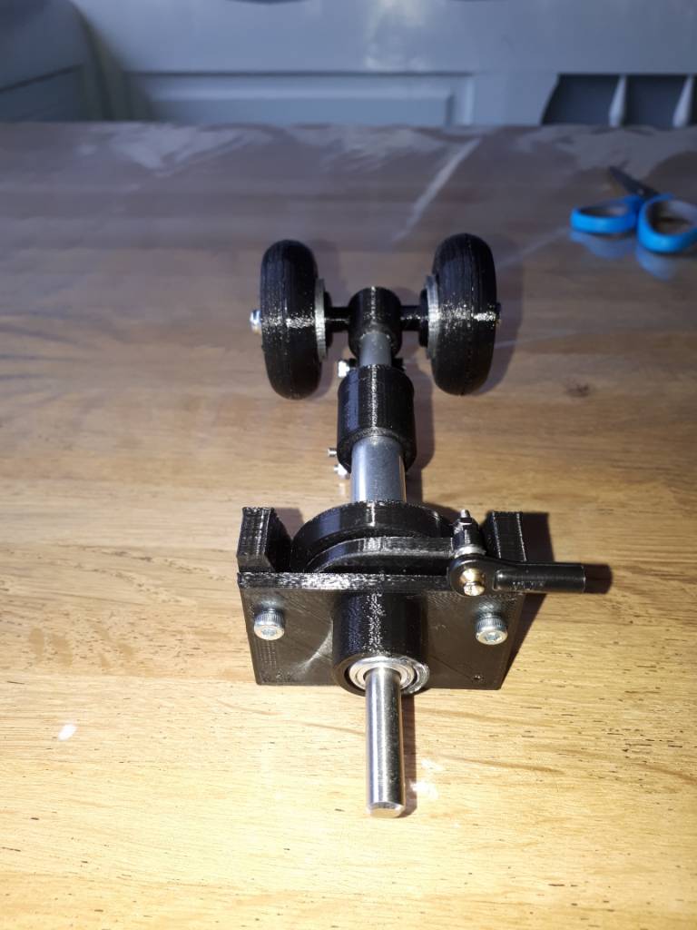

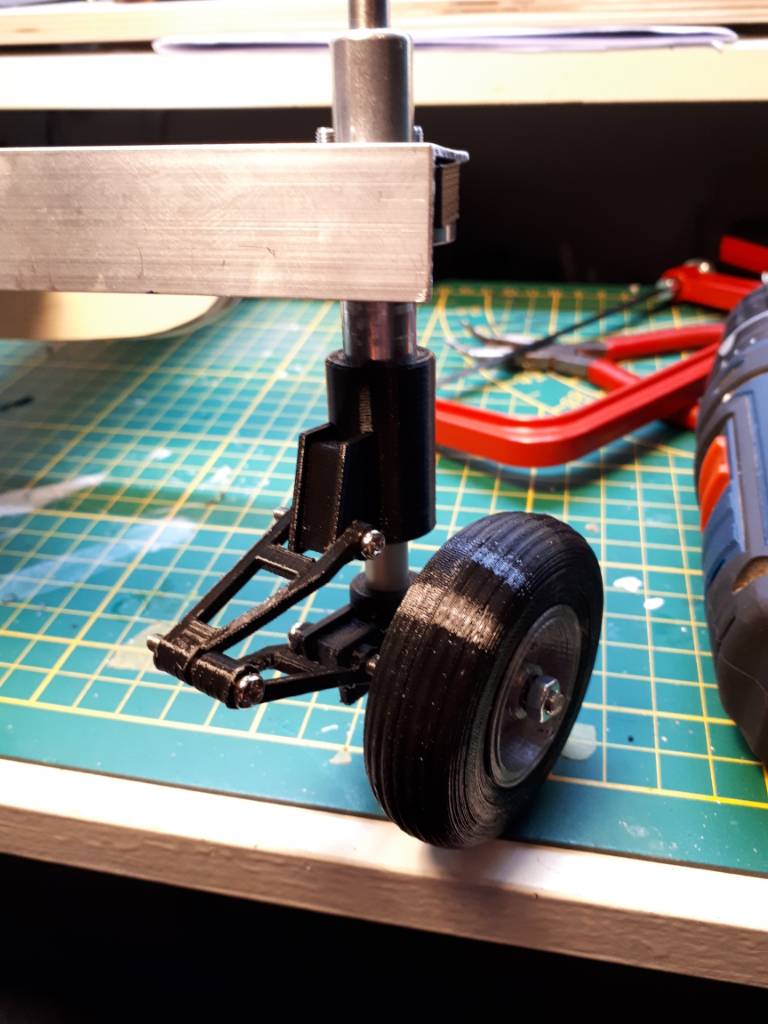

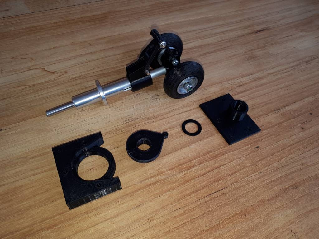

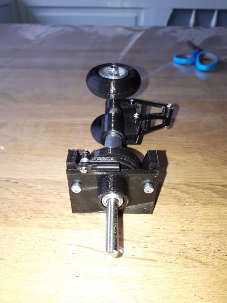

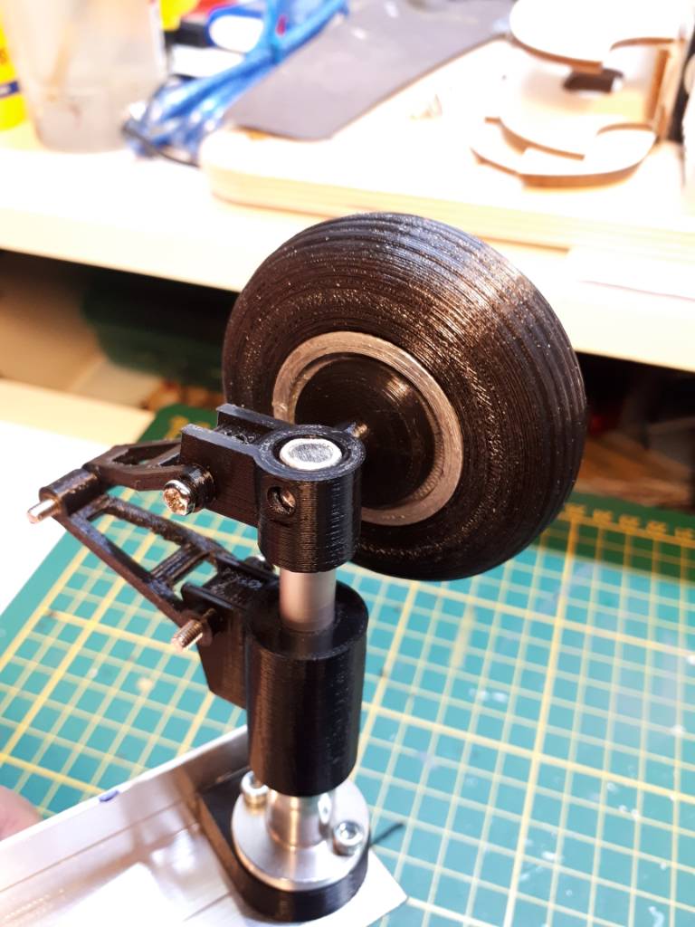

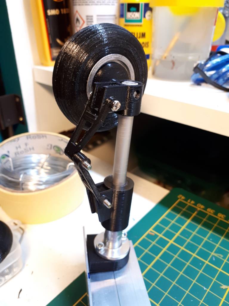

Na het onderstel achter ben ik bezig geweest met het voorwiel. Of voorwielen. Omdat ik dat vroeger of later draaibaar wil hebben heb ik het montageframe voorbereid. Ook hier dankbaar gebruik gemaakt van de printer.
Het bestaat uit 4 onderdelen zoals te zien op de foto. Het uiteindelijke resultaat draait soepel. De servo komt uiteindelijk voor de voorpoot te zitten. Hiervoor maak ik een uitsparing in het frame wat ik nog moet monteren.
De wielen glimmen idd een beetje te veel, echter het zou doffer worden met de tijd. In het echt, zonder flits zien ze er wel iets echter uit.
