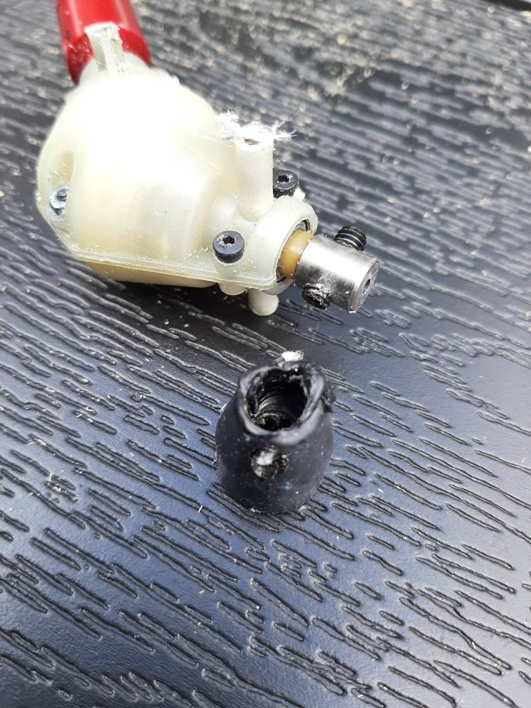

    De gearbox zelf bleef ook netjes heel, echter de t-bone koppelingen zelf ging er aan, tot 2x toe. Bij testen liep alles soepel en de hoek was maar een paar graden. Wellicht zat er toch iets niet goed.
    Maakt ook niet uit, ik vertrouw deze oplossing niet meer en heb daarom gekozen voor wat anders. 20210902_135247.jpeg

    Heel bizar...
    Zie ik dat nu goed? Waren die T-bones van kunststof??? Bij mij zijn ze van metaal...
    Dat kan ik mij helemaal voorstellen.
    Maar het blijft vreemd...

    Ja dat zie je goed, blijkbaar hebben ze 2 versies, ik dacht ook eerst dat ze van metaal waren, het mannetje is dat ook maar het vrouwtje dus een combi van aluminium en kunstof.
    Heb geen poging meer gedaan de andere versie uit te proberen

    Snap ik... maar het kunststof vrouwtje heb ik nog nooit gezien van Vario, en ik kan me eigenlijk ook niet voorstellen dat die voor die toepassing bedoeld was.
    Voor wat het waard is: de volmetalen dogbone is 100% betrouwbaar: Mijn Cobra heeft die koppeling en gearbox ook, en daar hangt een 32 cm hekrotor achter...

    Ik geloof je, echter deze heb ik tot 2x toe besteld, en de enige die past op mijn gearbox 2mm als ik het goed heb.

    Vreemd... die 40 graden gearboxjes hebben allemaal 2 mm asjes, de mijne dus ook. Heb mijn Vario Bijbel niet bij de hand, anders kon ik een bestelnummer doorgeven om te checken of je de juiste had.
    Maar nogmaals, dat is allemaal academisch want je bent al over gegaan op een ander systeem.
