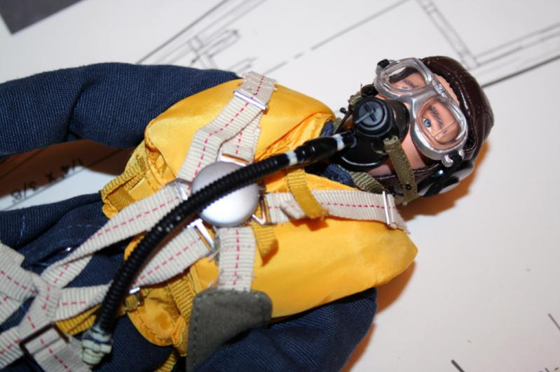

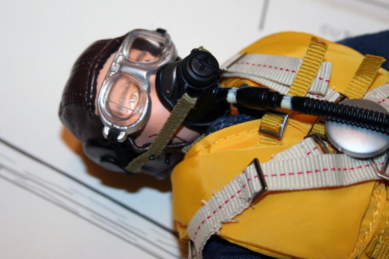

Hier nog enkele afbeeldingen van m`n RAF piloot Plt. Off. E. Musgrave in exact de juiste schaal voor m`n Westland Whirlwind:

En aangezien de Whirlwind een bubble-canopy heeft (de eerste operationele), is er straks heel veel van de piloot te zien!

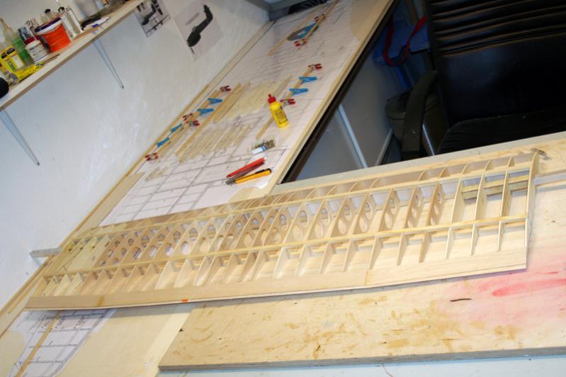

De huidige stand van de bouw van de Whirlwind:
full

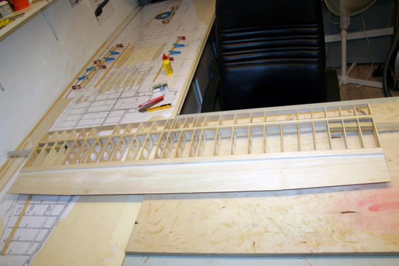

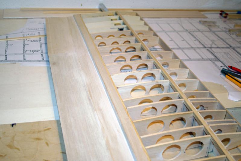

Het vleugel middenstuk is voorzien van webbing en de vleugelbuizen voor de tips zijn ingebouwd. Deze worden nog aanzienlijk verstevigd, maar de positie is goed (i.v.m. de V-stelling).
full

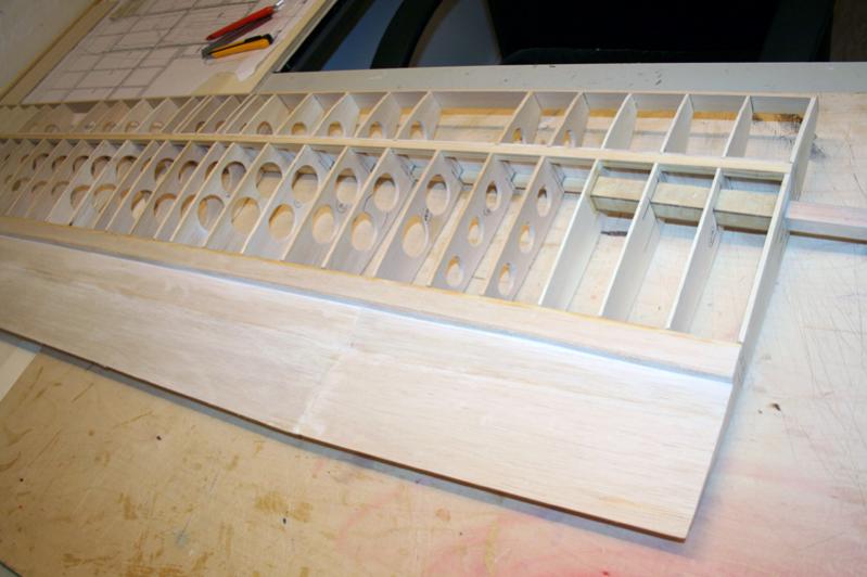

De onderkant van de vleugel is ter plaatse van de grote flap ingedekt. De flap op deze Whirlwind wordt 13cm bij 130cm lang en komt geheel naar buiten tijdens de uitslag (fowler-flap)... Dat zal wel effect hebben tijdens de vlucht!
Op dit filmpje is bij 40 seconden de flapwerking mooi te zien:
Het is eigenlijk maar 1 lange flap die de ronding van de romp volgt. Verder nog twee radiator flaps welke gekoppeld zijn aan de hoofd flap. De achterstukken van de motorpods scharnieren met de hoofd flap mee.
full
De onderzijde is concaaf, zodat de Flap met vleugelprofiel er mooi in/uitschuift.

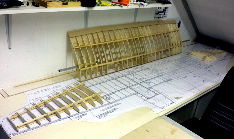

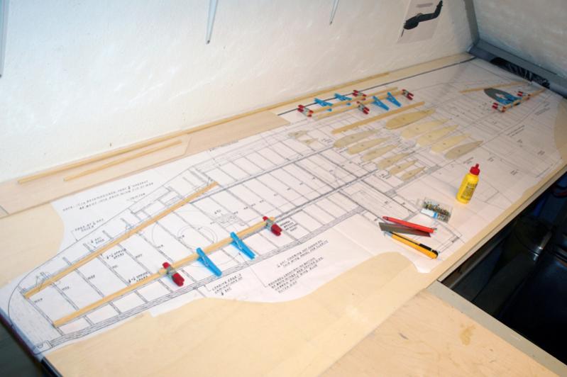

Begonnen met de vleugeltips. Eerst de liggers samengesteld en wanneer deze droog zijn kunnen ze op de bouwtafel gefixeerd worden. Daarna net als bij het vleugel middenstuk de ribben 1 voor 1 voorzien van de sparingen voor de liggers en de verlichtingsgaten.
full
Komende tijd `s avonds ook druk met het maken van het clubblad voor onze vliegclub (Ornithos Magazine) maar wanneer ik wat tijd heb weer lekker verder met de Whirlwind!
Groeten, Ramses

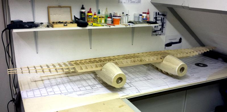

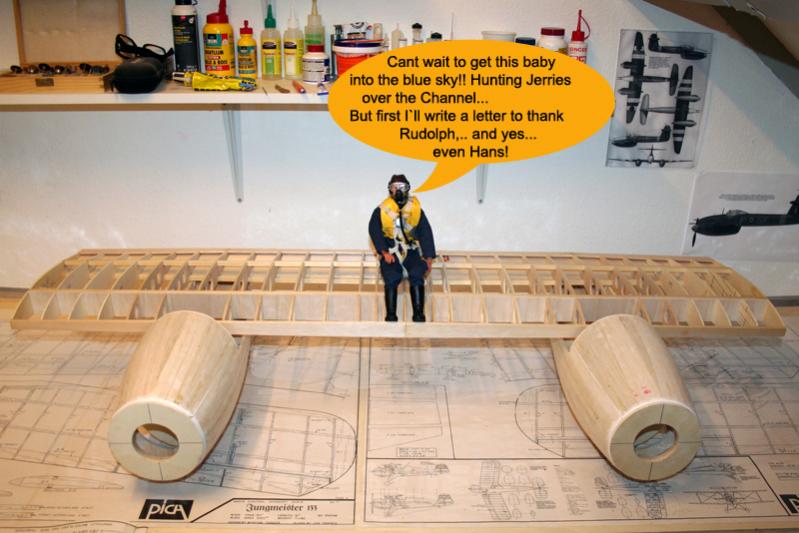

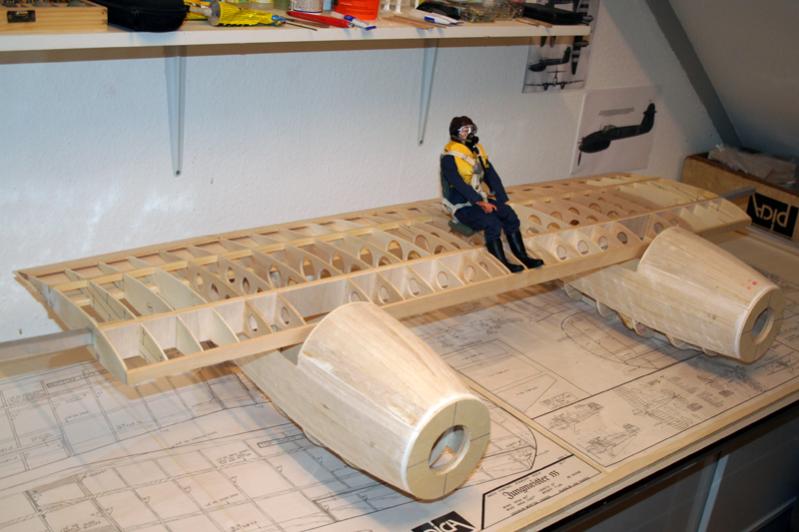

De vleugeltips ruw opgezet,... 2.5 meter Westland Whirlwind op de bouwtafel nu:
full
Groeten, Ramses

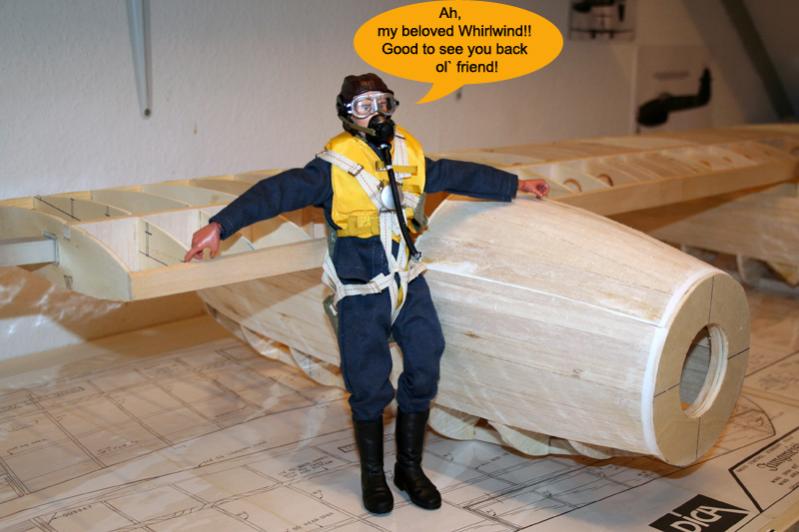

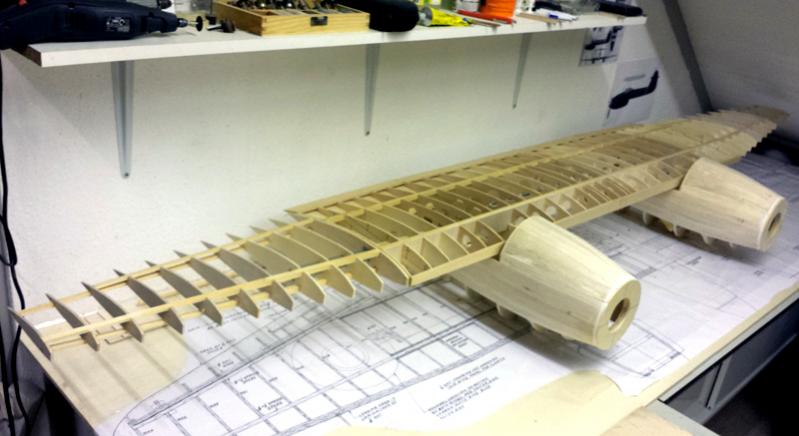

De vleugeltips er even voor de foto opgeschoven en de motorpods eronder gezet:
