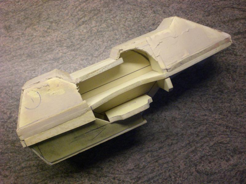

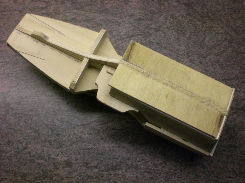

Stand van zaken tot nu toe, onderkant is bijna klaar voor wat betreft het houtwerk. Daarna wat schaven en schuren en afwerken met plamuur.
full
Aan de zijkanten zit nog een gapend gat in de romp, die word nog opgevuld en afgewerkt met plamuur. Het model begint in ieder geval op de romp van een Wetbike te lijken.

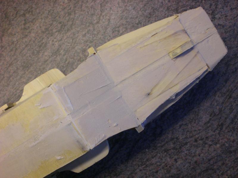

Ben klaar met het houtwerk aan de onderkant, en meteen gedoopt met een klodder plamuur.

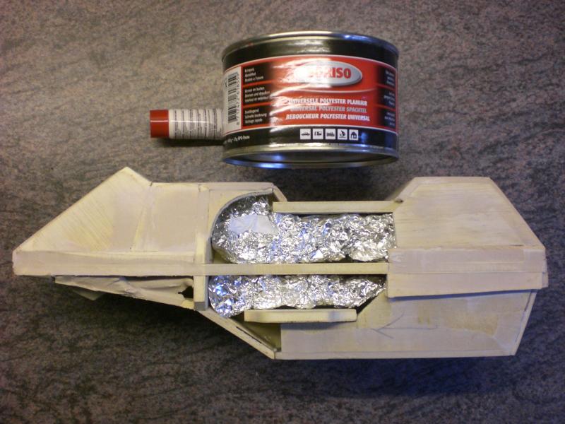

De zijkanten heb ik opgevuld met alu folie, anders gaat er zo veel plamuur in zitten. De plamuur heb ik bij de Action vandaan, voor 4 euro per pot.
