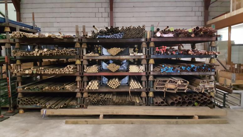

    Die in boxmeer ?
    Ja die John,
    Zie hier een foto:
    Nee
    Geen rommel.
    Netjes nieuw
    En dan zeg ik:
    Veel modelbouwplezier,
    Willum

    Geen dank John,
    Ik was er vanmorgen even.
    Foto is met toestemming gemaakt voor dit forum.
    Er is brons, messing en rechts koper.
    Koper, veel soorten en maten buis, minder profiel.
    Verder is er ook vers plaatmateriaal messing en koper.
    Flinke stompen brons, messing en koper staan rechtsachter in de hoek naast dikke plaatstukken koper.
    Heb je iets nodig ga kijken.
    Zagen gaat met de hand
    ze hebben een beugelzaag voor je klaar liggen.
    Aan iedereen
    Veel modelbouwplezier.
    Trouwens:
    Ik heb ook hier geen aandelen
    en krijg ook geen korting.
    Willum

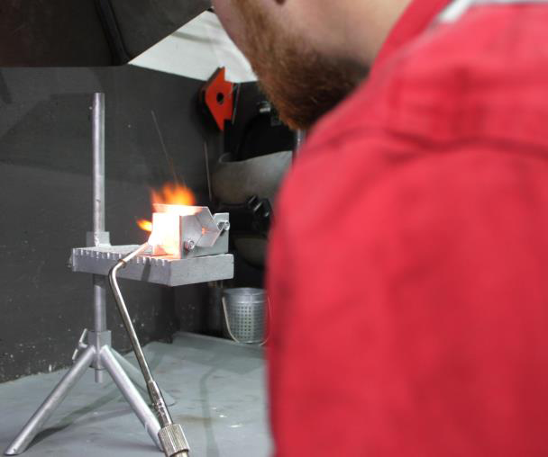

    Er staat weer een hardsoldeer workshop aan te komen.
    Modelbouwers
    Workshop hardsolderen/vlamsolderen
    Cursuslocatie Schoolmeesters-Lasopleidingen
    Deze workshop is bedoeld voor:
    Modelbouwers, knutselaars en anderen.
    De workshop hardsolderen begint met een theoriedeel en daarop volgt de praktijk.
    Het theorie gedeelte start met een introductie op hardsolderen, hoe het in zijn werk gaat en wat er voor nodig is.
    In het praktijk gedeelte kiest u vervolgens zelf met welke materialen u aan de slag gaat.
    Er is de keuze uit de volgende metalen: aluminium, koper, messing, staal en RVS.
    Deze materialen zijn voldoende aanwezig en kunnen in alle combinaties gebruikt worden.
    Algemene info:
    Wij streven ernaar dat tijdens iedere workshop/cursus mensen zich thuisvoelen en zich onbelemmerd kunnen uitleven. Tijdens de cursus wordt aan iedere deelnemer voldoende aandacht gegeven, zodat hij of zij aan het einde van de sessie naar huis gaat met een stukje kennis en ervaring om geheel zelfstandig aan de slag te kunnen.
    De werken gemaakt tijdens de cursus zijn eigendom van de cursist en kunnen natuurlijk mee naar huis genomen worden.
    Praktische info:
    Hardsoldeerworkshop 25 mei 2019
    Cursustijd: 09.00 uur-13.00 uur.
    Prijs: 95 euro excl. 21 % btw
    Naar eigen keuze ter plekke te koop: Een reader met alle informatie omtrent hardsolderen en zachtsolderen € 16,53 exclusief 21% btw. Hardsoldeerpakket aluminium € 12,40 exclusief 21% btw. Hardsoldeerpakket alles behalve aluminium € 16,53 exclusief 21 % btw.
    Alle materialen, koffie, thee en fris zijn bij de workshopprijs inbegrepen.
    Wanneer er voldoende aanmeldingen zijn, kan de cursus plaatsvinden.
    U kunt ook als groep een cursus boeken.
    Locatie:
    Adres:
    Industrieterrein Geloërveld, Kerkberg 6
    5951 DD Belfeld
    Voor meer informatie
    Mail: info@schoolmeesters-lasopleidingen.nl
    Is en blijft interressant dat hardsolderen.
    Oneindig veel mogelijkheden. Bijna oneindig...
    Willum

    Willum, ik ben voor de alu variant gegaan die je zeer rustig tot 600° opstookt en dan uit zichzelf vloeit. Je hoeft bij deze dus niet te "krassen" om door de oxidelaag heen te geraken.
    Ook is deze variant 3x zo sterk dan de kras variant heb ik mij laten vertellen.
    Wat mij opviel was dat je dun en pak em beet 2 a 3 mm zonder vervorming aan elkaar kon solderen. Ik heb nu ook weer die mannen in Dortmund bezig gezien die de kras variant promoten. Die gingen rustig door het metaal heen en het zag er rommelig uit.

    Ik heb het nog niet gebruikt.
    Maar idd ontvetten/schoonmaken.
    Kleur is hetzelfde als het materiaal.
    Vloeimiddel is een witte pasta(alu kapillar hartlot flussmittel 550)
    Voor langere naden 1 op 3. Dat wil zeggen 1 cm soldeer dan 3cm niets etc
