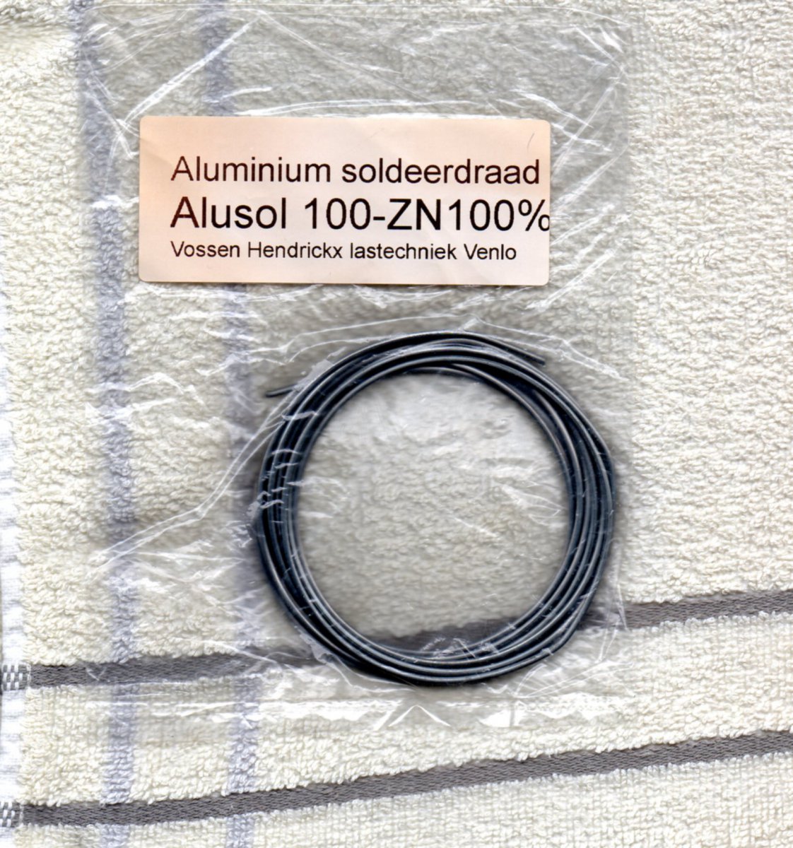

    Je antwoorden zijn voor mij voldoende om te concluderen, dat je met "zink"(ZN) soldeert.
    Ik heb ook hiermee leren solderen. Zelfs bij een haakse aansluiting, de beide delen koud op elkaar, brak bij buigbelasting de haakse plaat buiten de las.
    Zie bijgaande scan van het door mij gebruikte materiaal.
    Achterliggende reden, waarom ik dit doorgeef.
    Vele leveranciers van "Aluminium" lasdraad vragen, gesteund door onvoldoende materiaal kennis van de gebruiker, de hoofdprijs.
    Indien je weet, dat de draad nagenoeg zuiver zink is, dan kan je veel geld besparen.
    Samengevat: hoe mooier het logo, hoe interessanter de Web-site: hoe hoger de prijs.

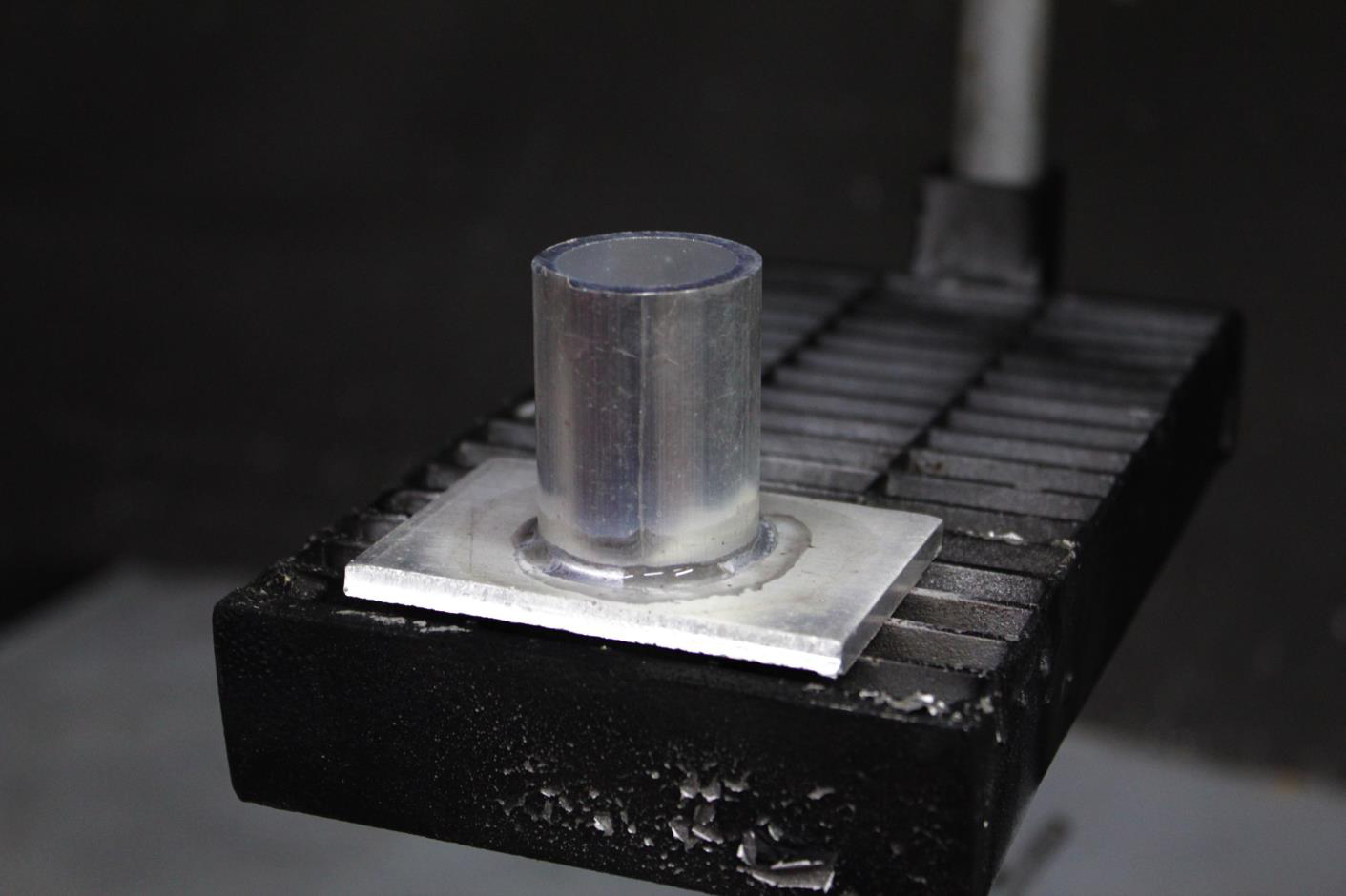

    Misschien zegt deze foto genoeg....
    Ik kreeg gisteren avond een demonstratie aluminium hardsolderen.
    Gamma aluminium 6060
    aan elkaar gesoldeerd met alsi12-aluminium draad en vloeimiddel.
    Schitterend mooi.
    Geen geklieder.
    Veel modelbouwplezier,
    Willum
    Werk staat hier nog af te koelen.
    Daarna nog even schoonwassen.
    Heel mooi rondom aangevloeid, strak.

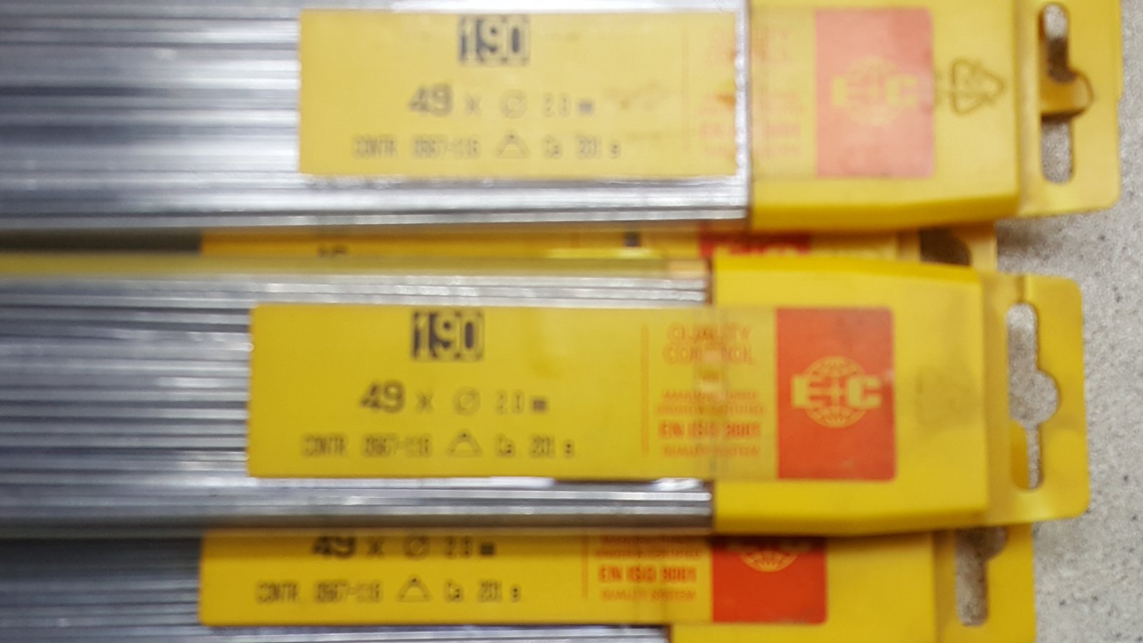

    "ron van sommeren, post: 3948282, member: 38"]Ik heb goede ervaringen met Castolin 190. Werkte makkelijk, krassen niet nodig, goede capillaire vloeiing, vloeimiddel verwijderen met gloeiend heet water. Uitlaatbocht voor 8,3cm³ helimotor.
    Mijn proeflasjes waren (nog) mooier :D
    Ik blijf het herhalen Ron.
    Mooi werk, goed voorbeeld.
    Castolin heeft het ook:
    Aluminium vloeimiddel bijvoorbeeld 190 NHR
    Aluminium Hardsoldeerdraad 190.
    Deze 190 is een legering van 88% aluminium en 12% selicium.
    Deze draad is een Tig-lasdraad bijvoorbeeld genaamd "alsi12".
    "alsi 12" kost geen drol. staat op het net te koop voor ca, 25 euro per kilo.
    Ik gebruik deze Tig-lasdraad veelvuldig voor mijn alu-hardsolderingen.
    Gebruik alleen een (ander) pastavormig vloeimiddel.

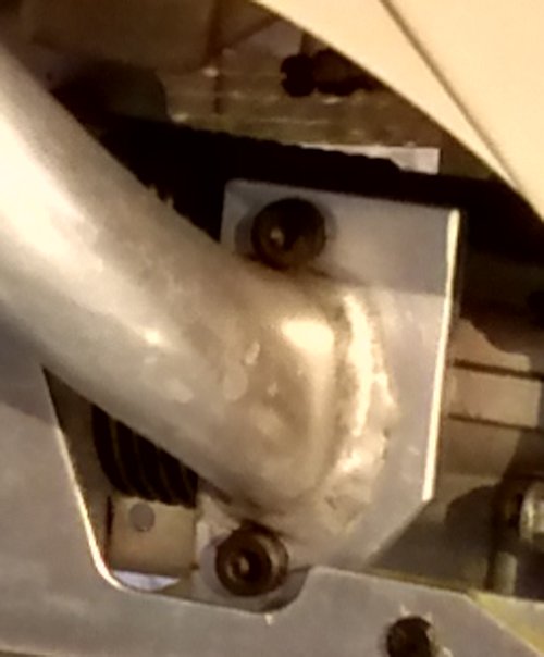

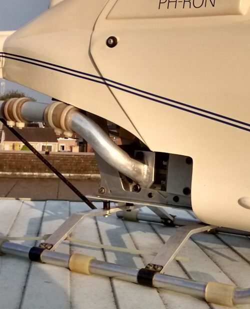

    Al lang geleden had ik ook een afgebroken uitlaat op m'n heli. Op de beurs in Dortmund heb ik dat aluminium soldeer gezien en gekocht. Het solderen ging wat moeizaam maar uiteindelijk lukte het wel en was ik redelijk tevreden met het resultaat. Met goede zin ging ik naar het vliegveld om weer lekker met de heli te kunnen vliegen. Starten was geen probleem en het geluid was heerlijk rustig zoals ik het gewent was. Voorzichtig optoeren maar nog voordat de motor helemaal op toeren was begon hij weer gemeen te knetteren. De soldering was (te) heet geworden en losgelaten omdat het soldeer weer gesmolten was. De uitlaatgassen van een OS 91FS Surpass zijn blijkbaar te heet voor het soldeer.

    Dat is dan even vette pech, jammer.
    Zou zomaar kunnen zijn dat het geen hardsoldeer maar een zachtsoldeer was?
    De net beschreven alsi12 is een hardsoldeer met een tamelijk hoog smeltpunt, 573 graden C.
    Als de soldering goed verlopen is moet deze de uitlaattemperatuur kunnen trotseren.

    Als ik het me goed herinner heette het AluWeld en was het "krassoldeer" zoals jij het noemt. Later heb ik er ook nog andere zaken mee gesoldeerd die niet zo warm werden. Dat bleef uitstekend vastzitten zoals een handvat aan een karretje, dat zit tot op de dag van vandaag nog prima vast.

    Dus behalve dat ene pech geval valt het dus wel mee.
    Als je er goed mee overweg kunt en tevreden bent met het resultaat. Blijf erbij.
    Kon de aanbieding vandaag niet aflaan,
    dus heb ik het aangenomen
    5 pakjes aluminium hardsoldeerdraad van Castolin.
    Kan er weer volop aluminium gesoldeerd worden.
    Soms heb je gewoon mazzel.
    Willum
