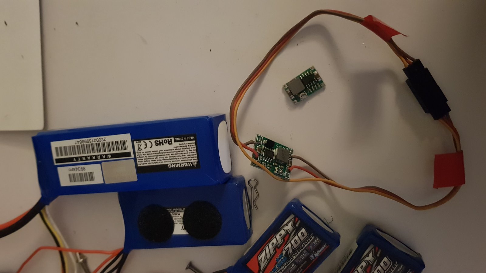

1e kabeltje gemaakt werkt perfect , uitgangs spanning instellen was wat lastig door het enge en erg kleine verstellertje maar het is gelukt mooi op max 5v. Toen meteen maar even getest met een zelfde Hk13kg winch die het de vorige keer niet overleefde met 6.6v LiFe en nu prima geen probleem ,ook het stuurservotje waar het allemaal omging doet het er ruisloos op. De kleinere uitvoering probeer ik binnenkort heb nu geen verlengkabeltjes meer over om te gebruiken ,zal ook ff een krimpkousje halen om het wat steviger/netter temaken. Heren bedankt voor de hulp!!! Thnx Dimitri
