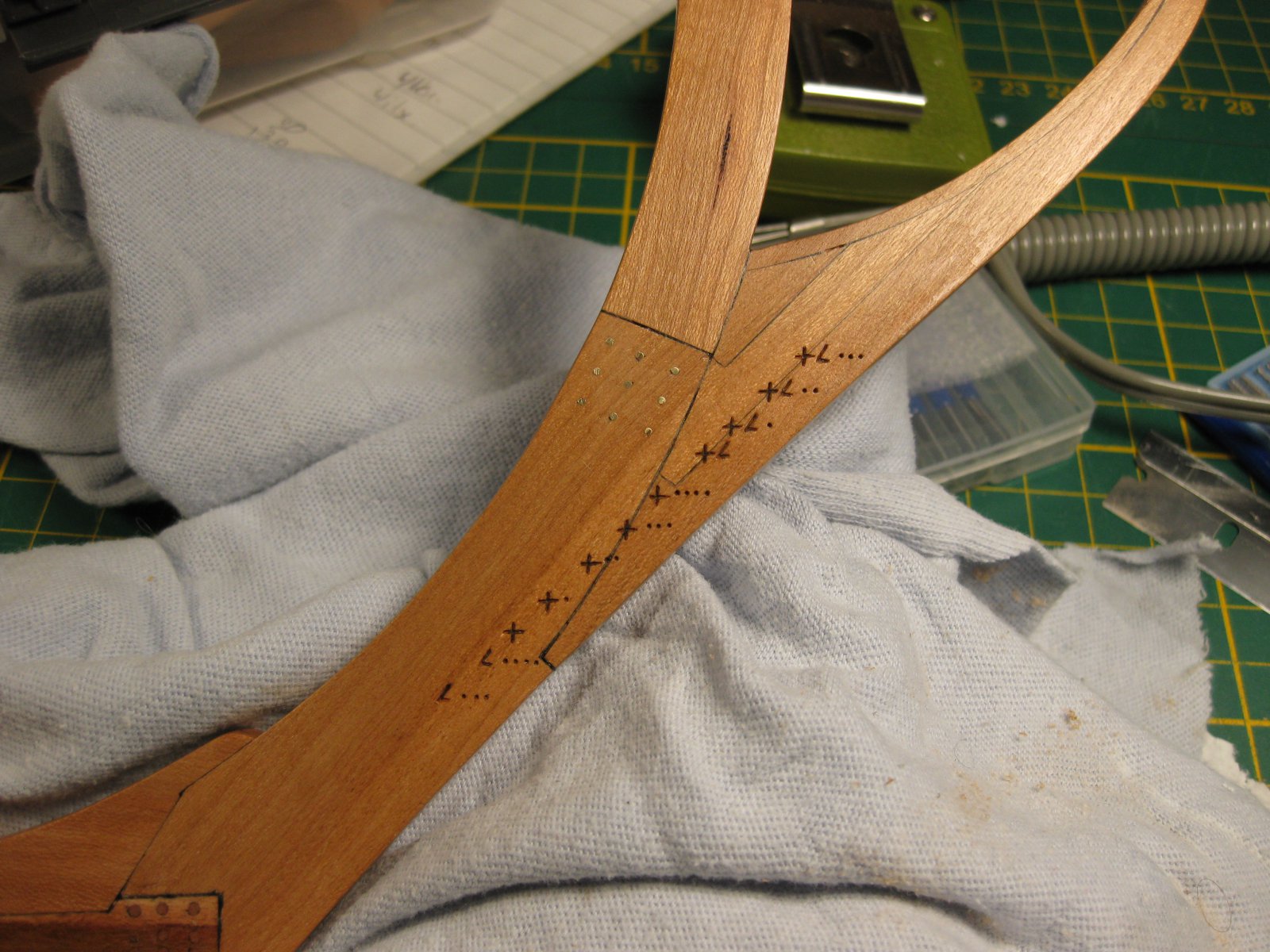

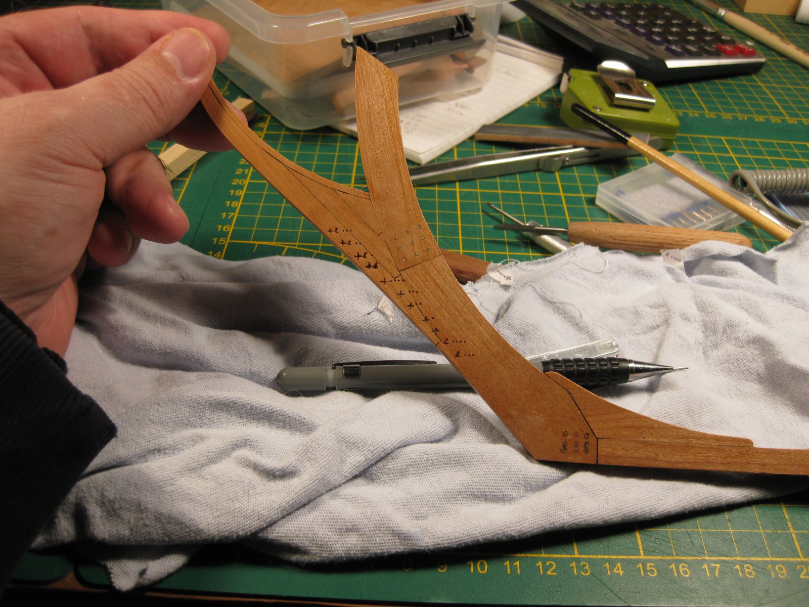

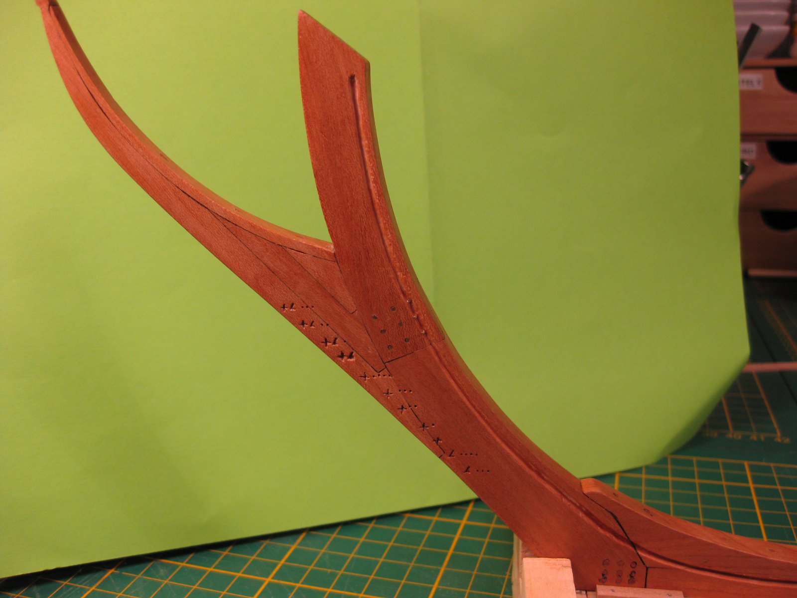

Erg mooie details Stephan, gaaf om te zien dat je echt alles wilt namaken. :wave
Dank je Peter. Het was een beetje zoeken naar de betekenis van die tekens. Gelukkig had Maarten het antwoord en dat maakte het makkelijker om de onduidelijke tekening bij het boek te ontcijferen. + is de X, < is de V en het puntje de I van de Romeinse cijfers. 10, 5 en 1 resp.

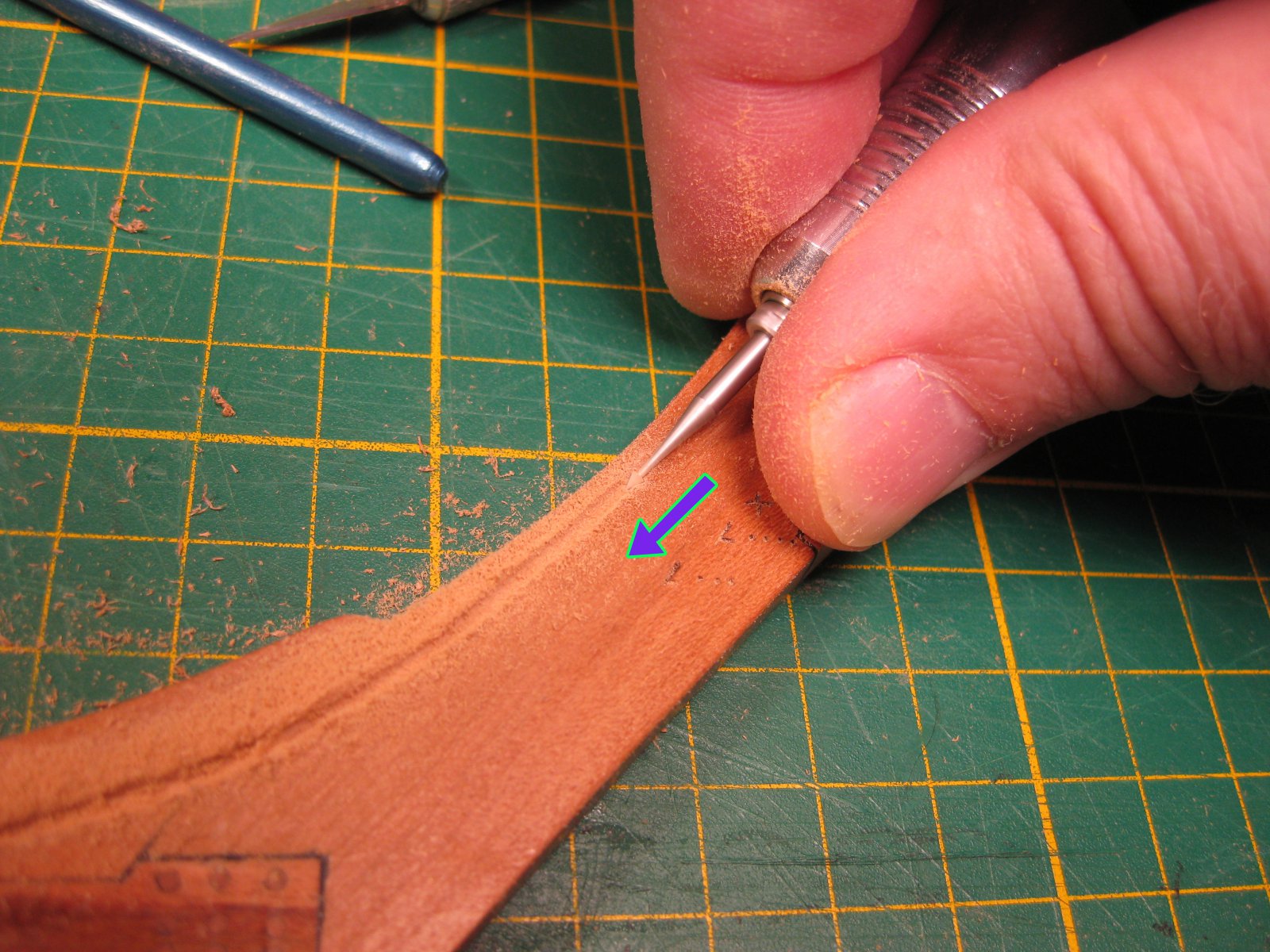

Dit was wel een moeilijke klus Om te doen. Kersen hout kan harde stukjes bevatten door het zagen en schuren. Als het hout te heet word, dan gebeurt dit. Het is dan net als bij een rechte sleuf graven in de grond en je komt grote stenen tegen. Dat gebeurt ook met die kleine letters maken. Aan 1 kant is dit zien bij de 3de en 4de van boven. Maar over het algemeen goed gelukt. Ik gebruikt hiervoor een cnc freesje met een hoek van 10⁰ op een elek. handboor. En dan met de losse hand frezen. Een beiteltje of mesje lukte niet, te klein om te doen.

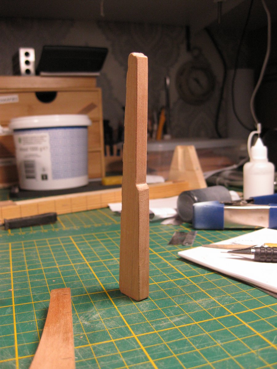

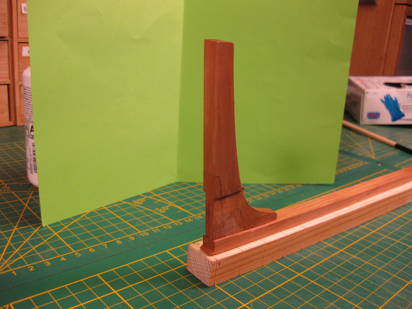

Een klein herstel aan de achtersteven gedaan. Dit is straks niet meer zichtbaar want op die plek komt een scharnier van het roer. Ik had de uitsparing voor de eerste paar gangen te ver gemaakt. Er moet ook nog een stukje uit de kiel gesneden worden.

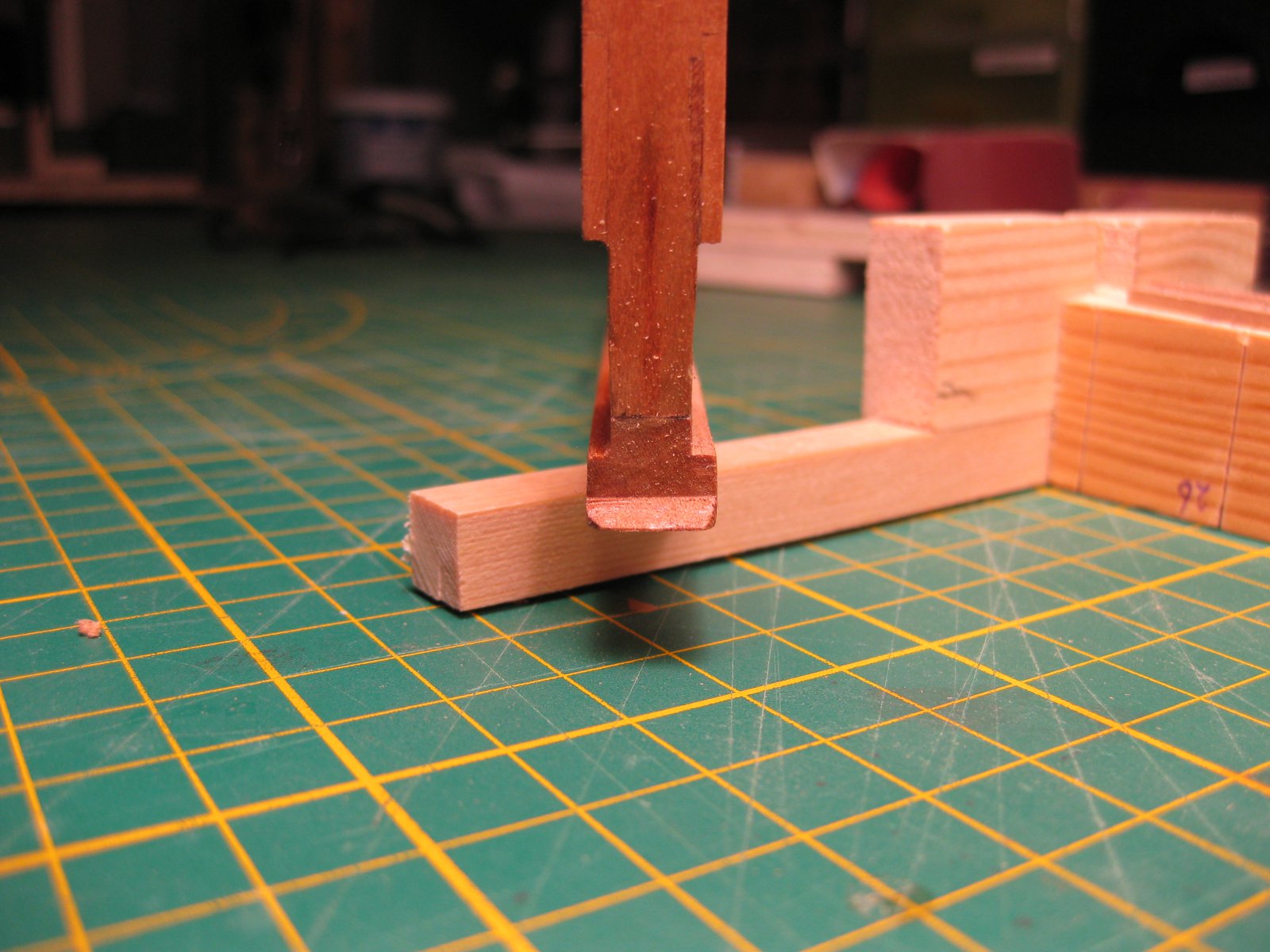

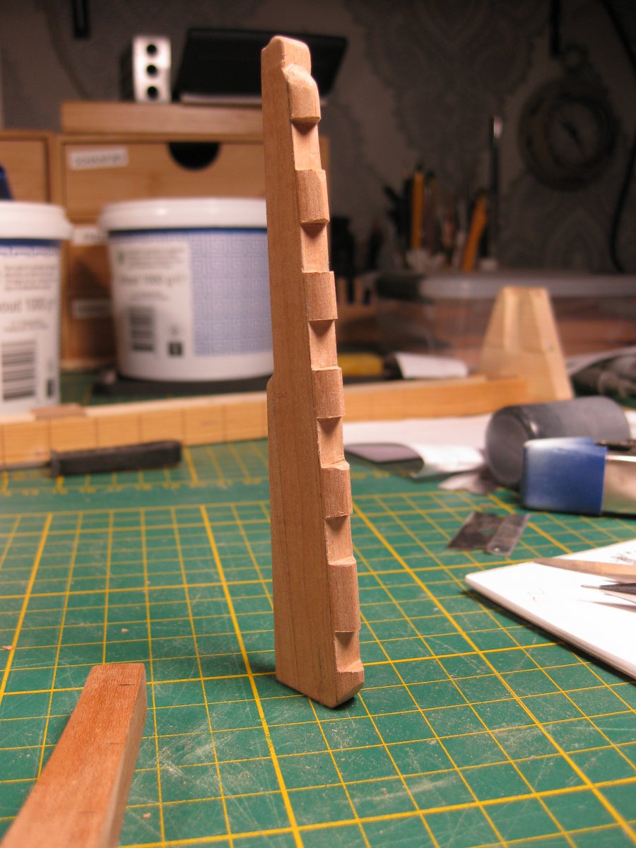

En we zijn bezig het roer model te geven. Het totaal zijn 3 samengevoegde balkjes waar de vorm uit gezaagd word. Het derde balkje, dat ik met de hand gevormd heb, komt aan de achterkant waar de scharnieren in gemonteerd worden.

Het roer van deze schepen zijn gewoon recht toe recht aan qua dikte. Staat zo beschreven ook in van Yk en in Witse. Maarten deelde nog een Foto van de Wasa en daar zie je exact het zelfde roer zoals ik het nu gemaakt heb. Dus we zitten op de goede weg. Ik ben wel nog aan het twijfelen om een versiering erboven op te maken, zoals ook in die foto die Maarten deelde van dat Hollands roer uit 1630. En inmiddels ben ik expert in hoofden maken op die grootte :), heb er wel zin in.
Ja Ketting beschrijft dit ook. Maar eerlijk gezegd wil ik buiten zwart en soms wat Judea bitun en misschien een beits, geen kleuren op dit schip. Het houtsnijwerk wil ik als houtsnijwerk laten zien. Onder een kleurtje kan van alles verborgen zitten.
Een hoofd op het roereinde werd idd wel eens toegepast op tweedekkers. Op bepaalde schilderijen is dit ook te zien. Ik heb even geen voorbeeld bij de hand, maar op het web zul je ze ongetwijfeld vinden.

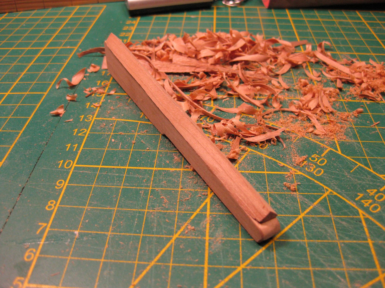

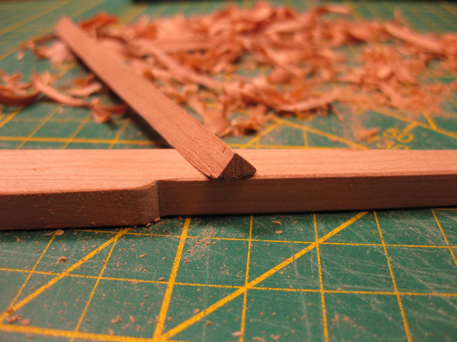

Knap dat je dit even uit het handje gefreesd hebt. Ik zie ook vaak dat men een aparte plank gebruikt met schuine kant en deze schuine kant ook aan de scheg en kielbalk aanbrengt. Je krijgt dan ook de V groef als beide stukken tegen elkaar gelijmd worden.
