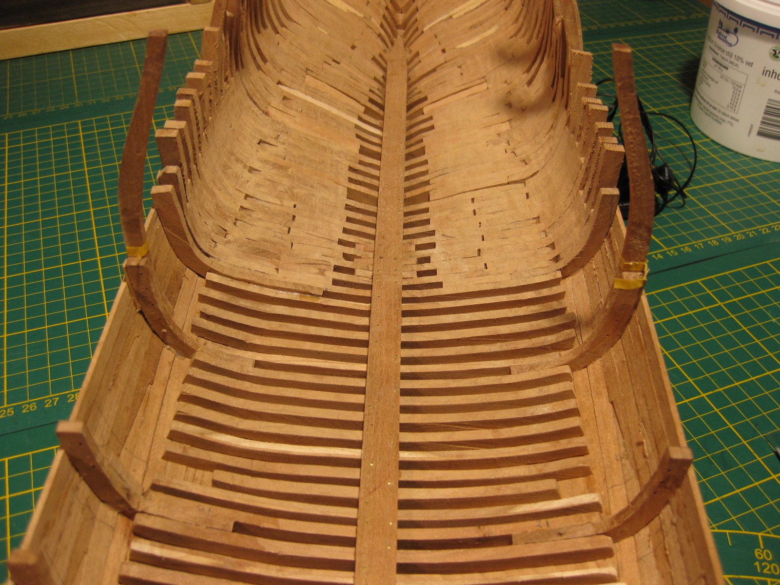

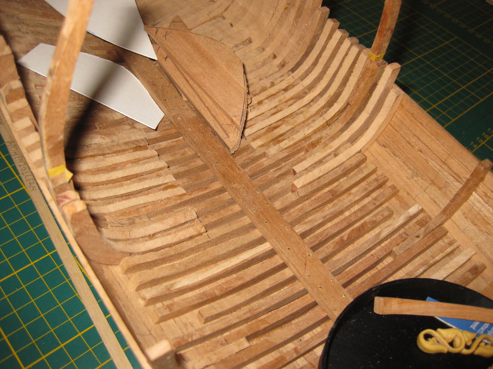

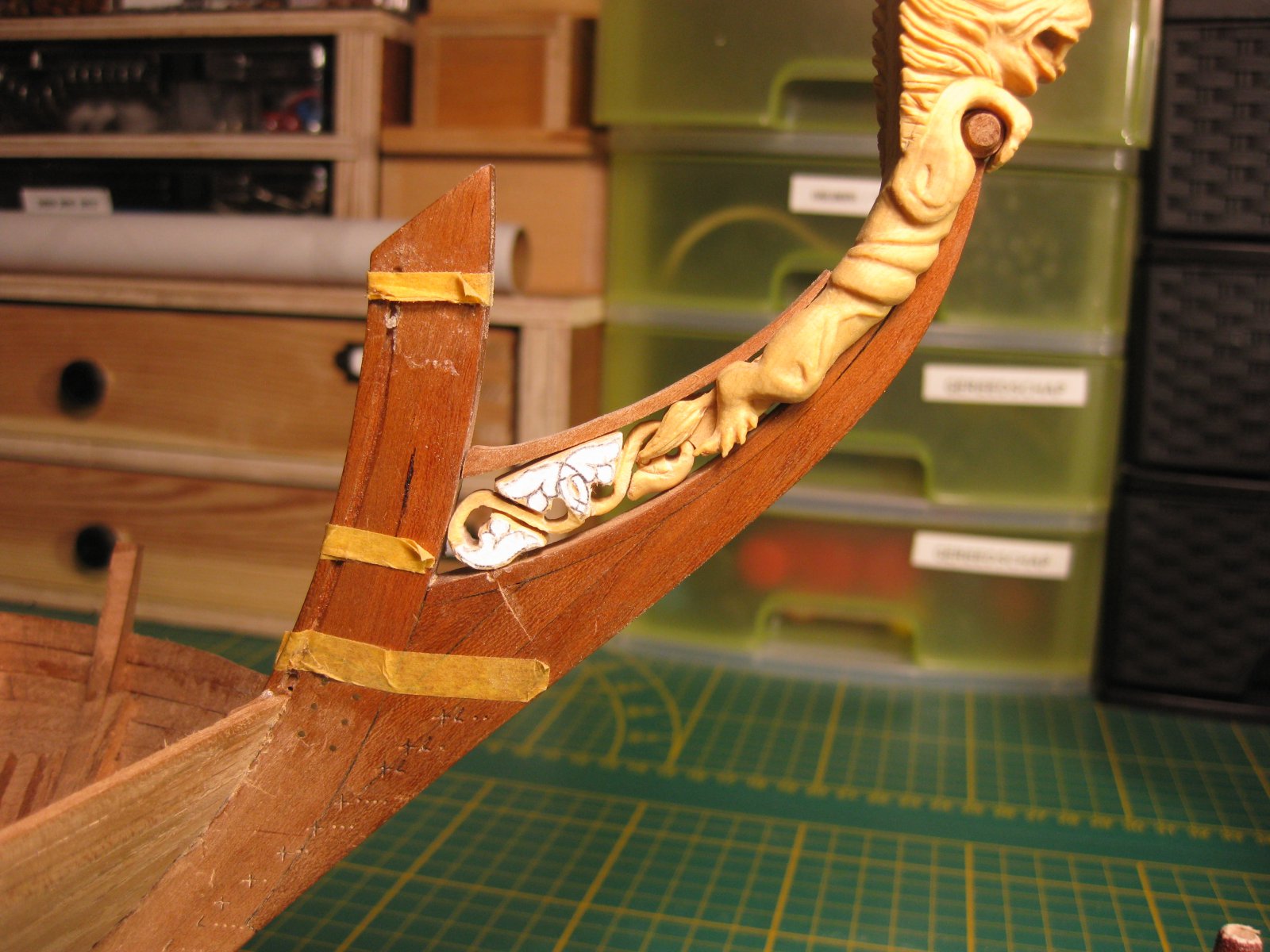

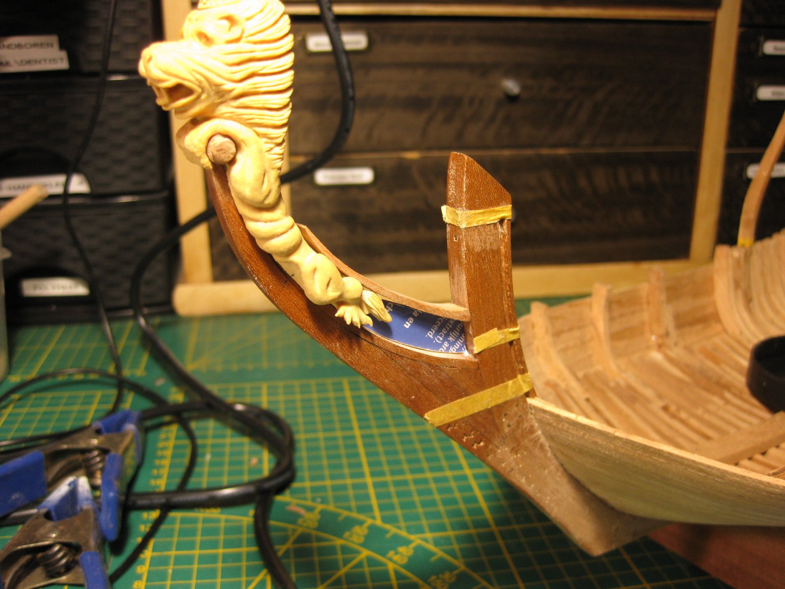

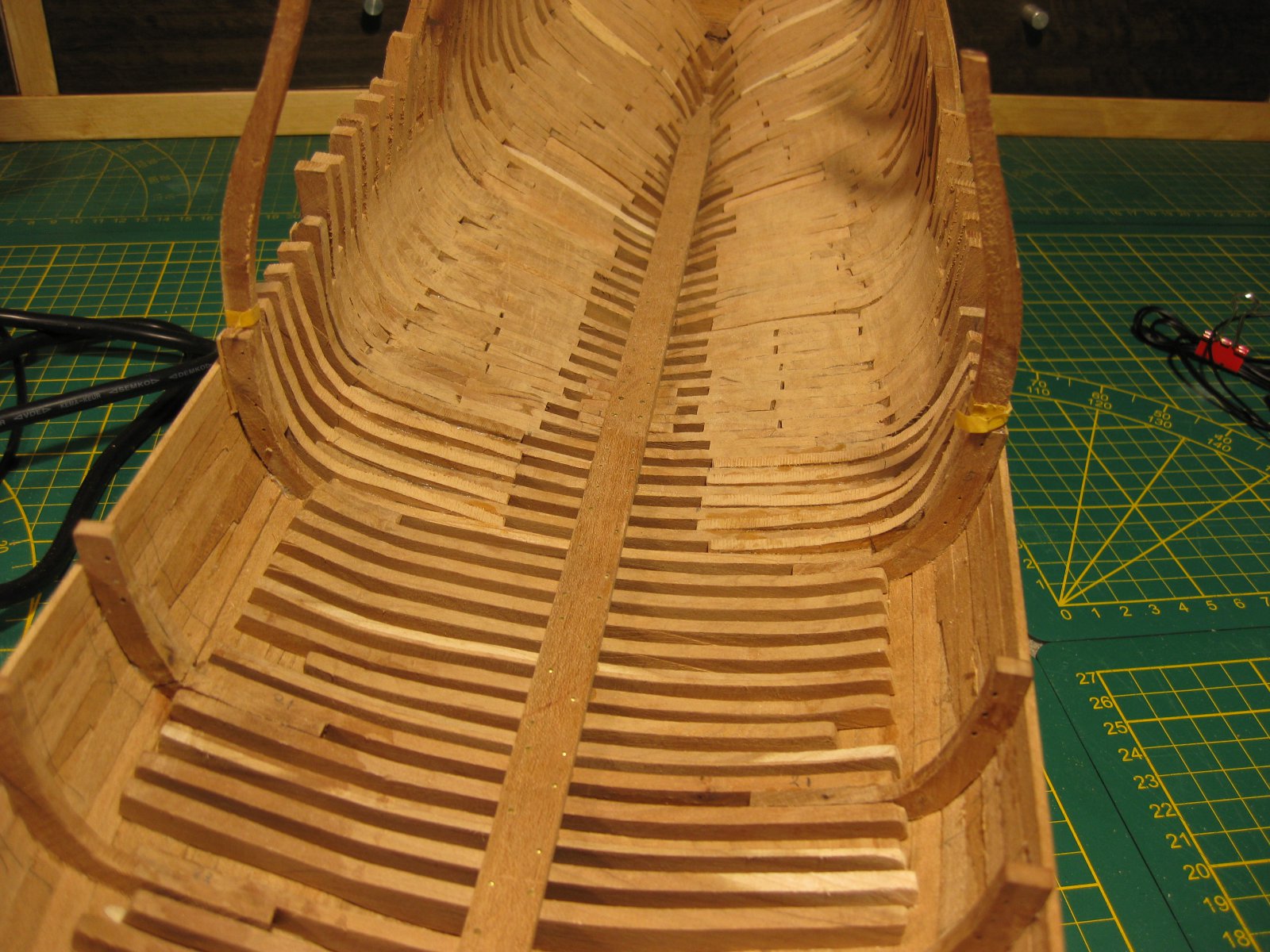

Ik ben de zitters aan het plaatsen na langen tijd. Saai werk en erg tijdrovend. Elke zitter moet passen gemaakt worden. En ik kan er telkens maar 2 plaatsen, iedere kant 1 omdat de lijm moet uitharden voordat ik verder kan.
Maar ik ben al weer een stukje verder dan op de 2e foto intussen.

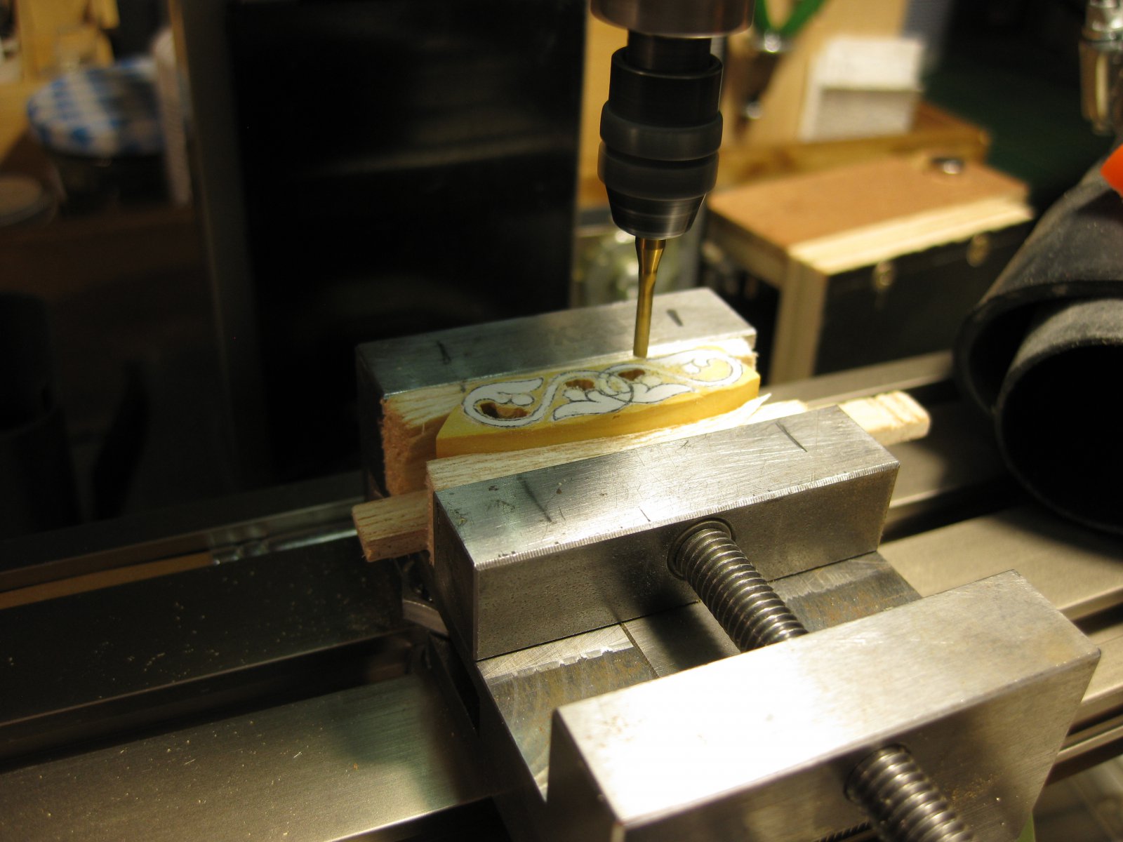

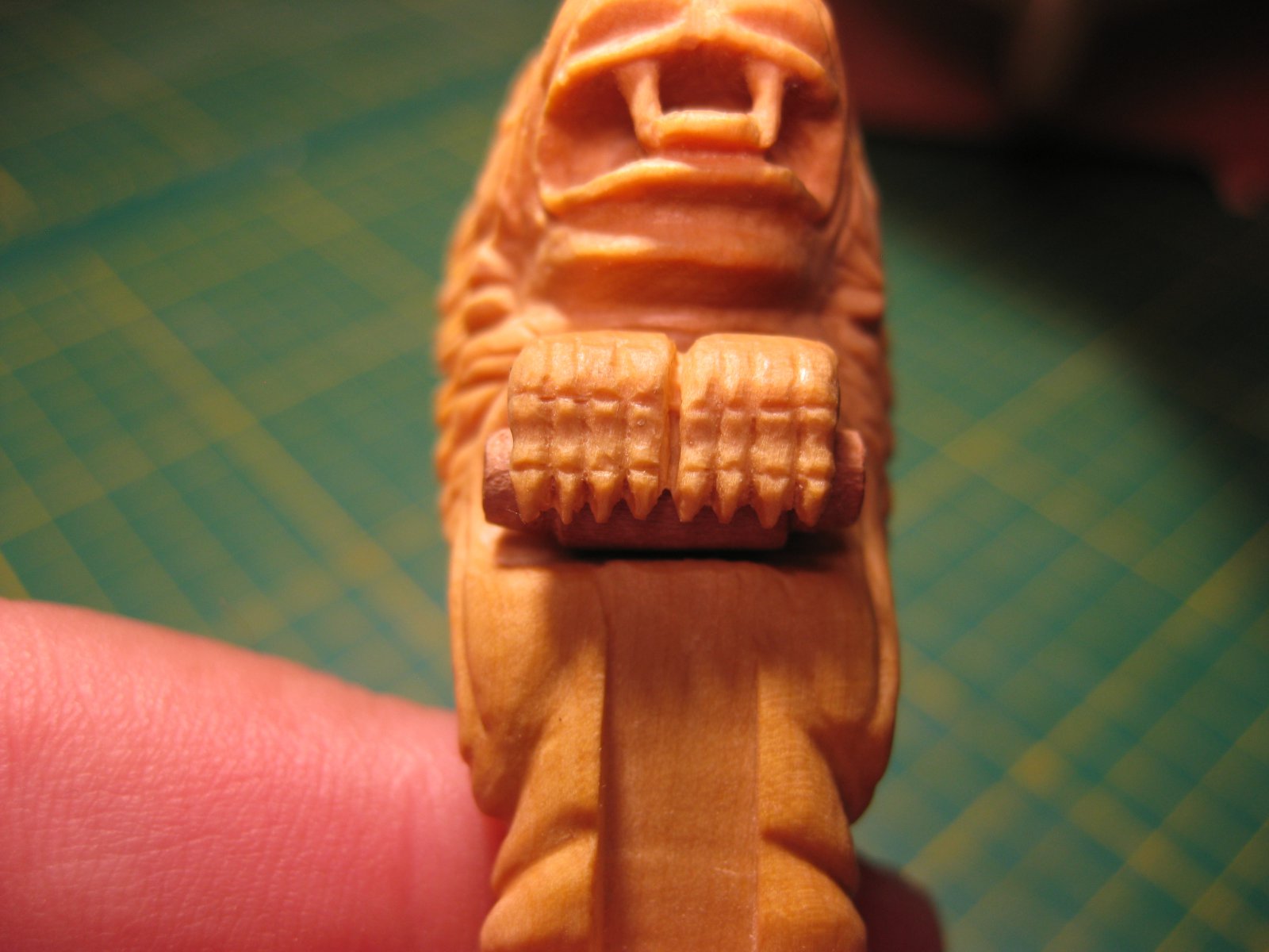

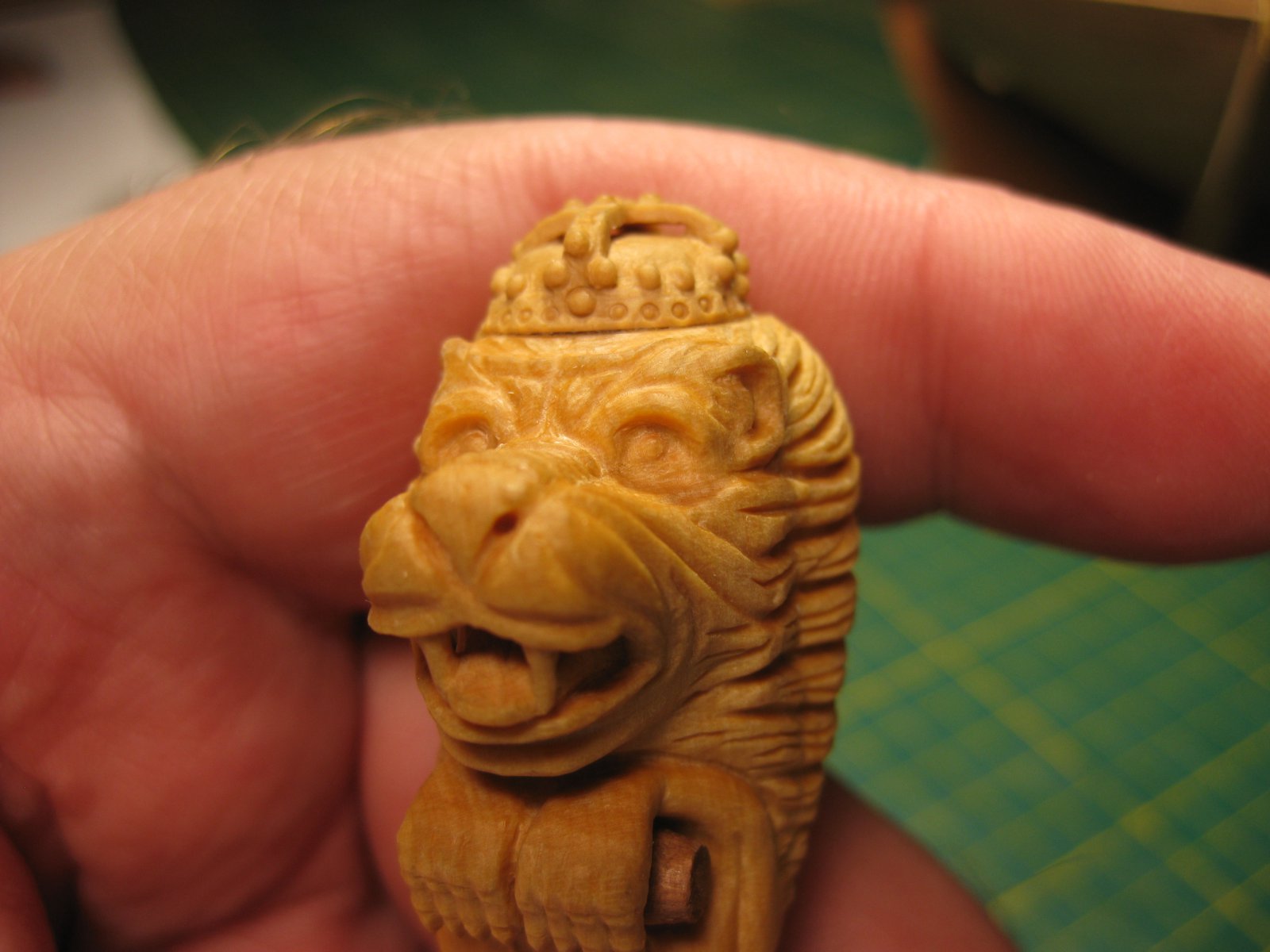

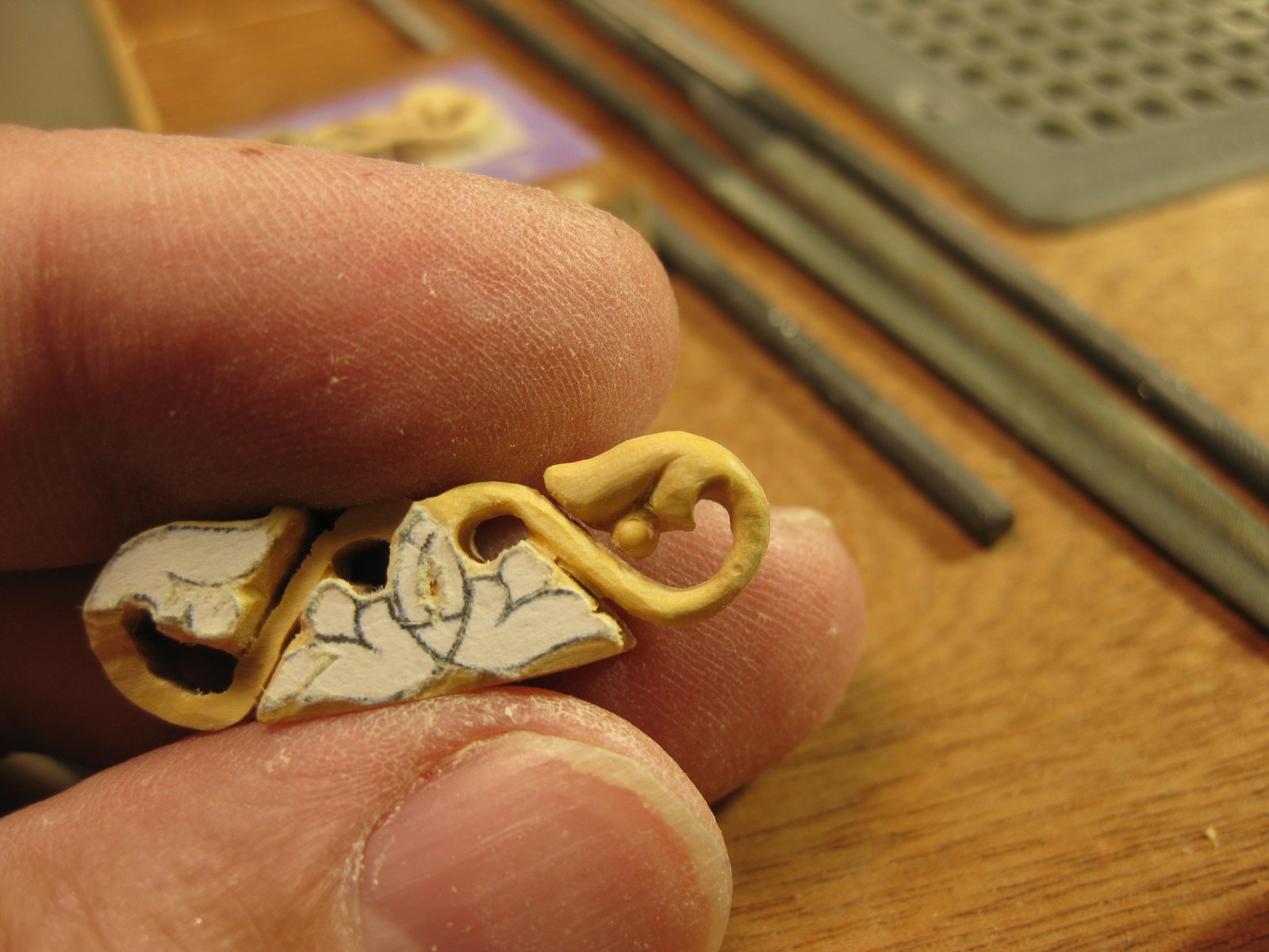

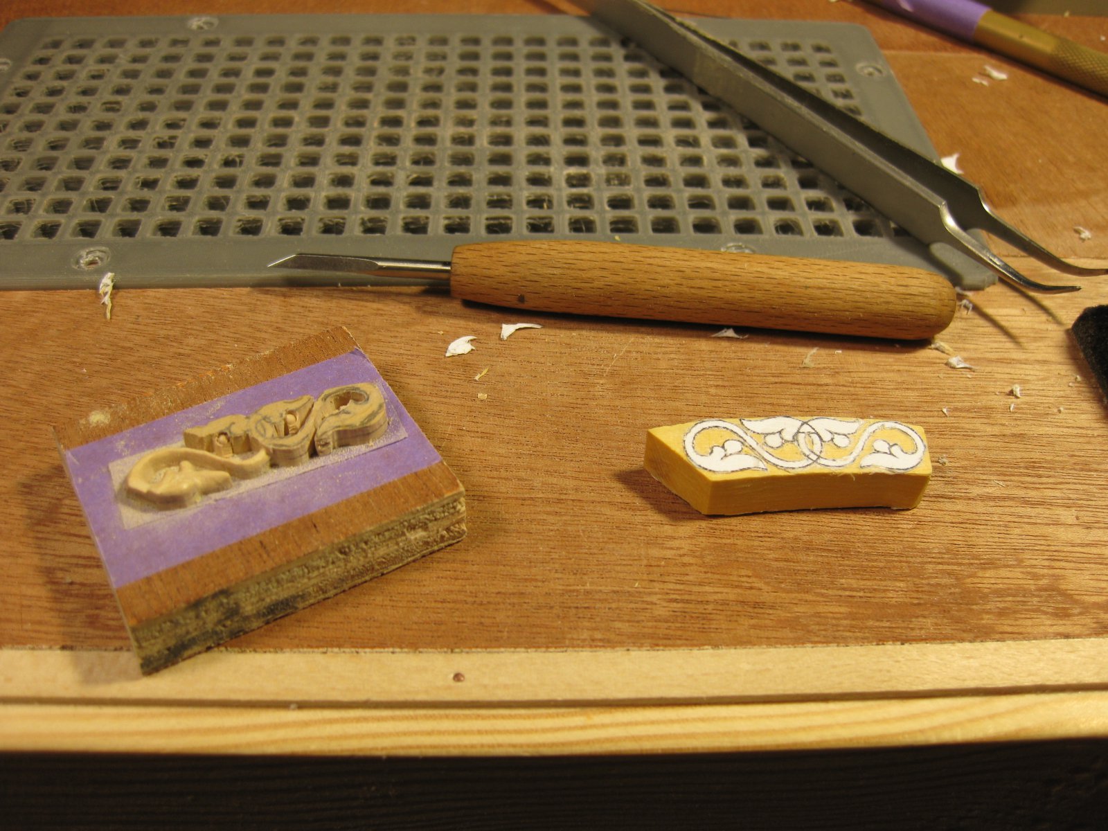

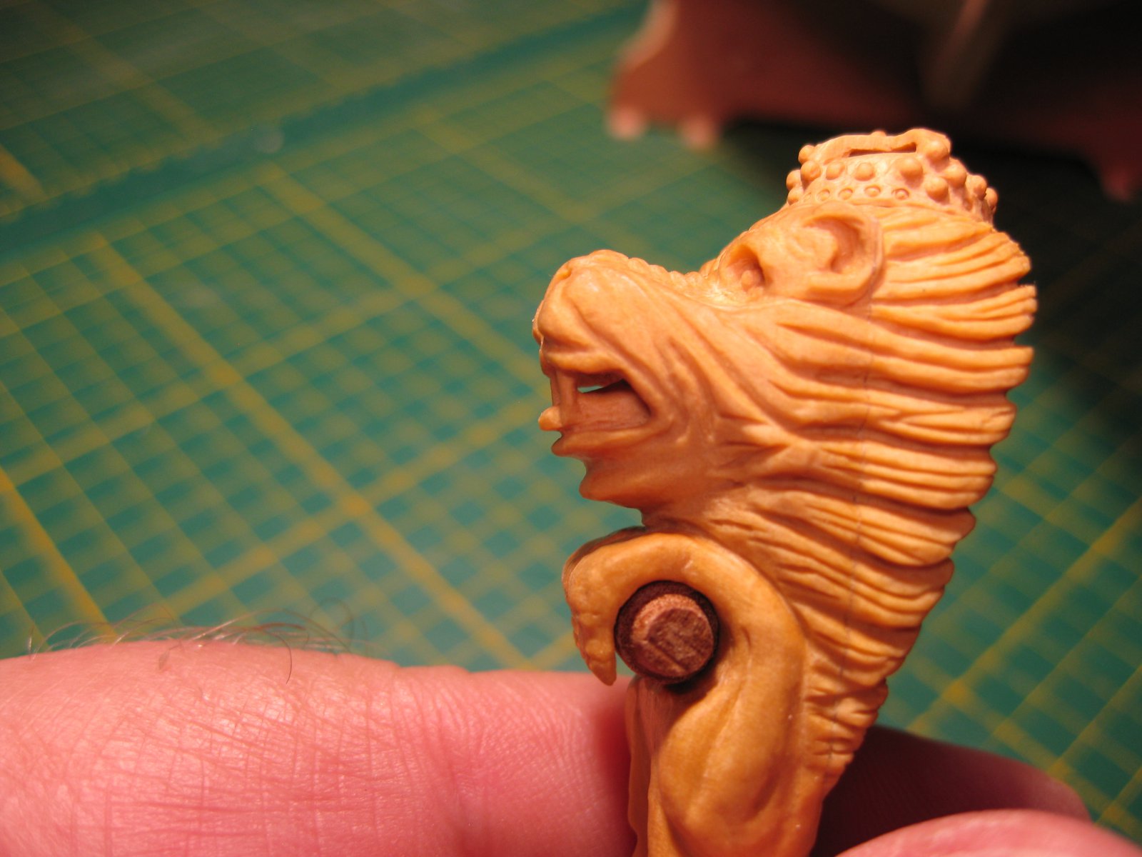

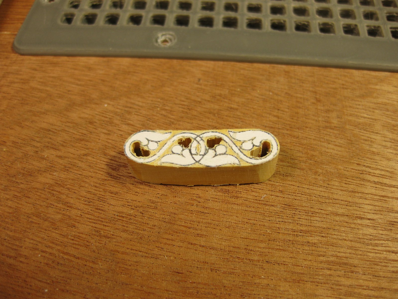

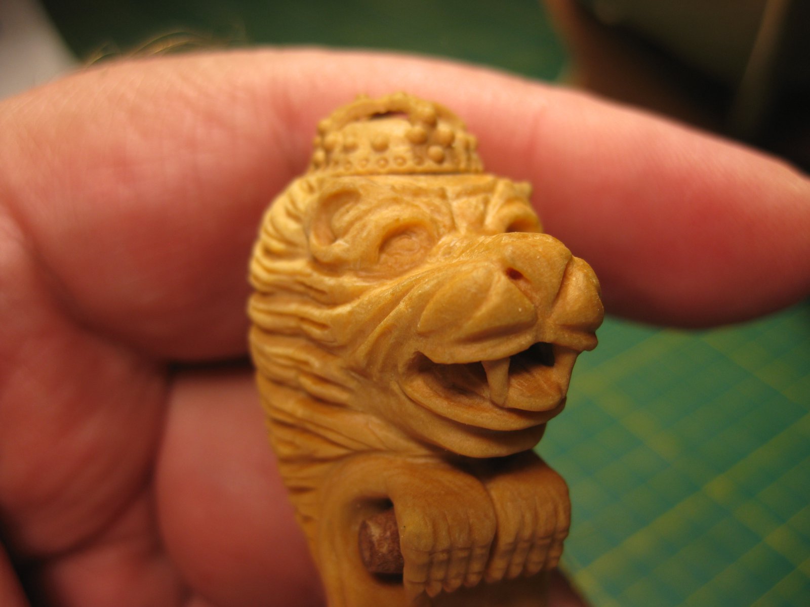

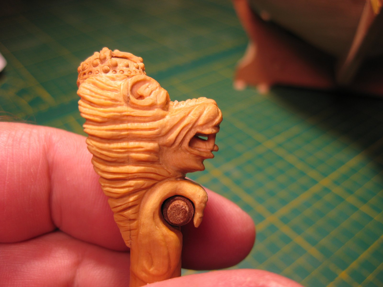

In de tussentijd heb ik de leeuw passend gemaakt op de boeg en ben ik begonnen met het sierwerk wat erachter komt. Fotootje is dryfit. Mijn eerste poging bleek verkeerd uit te pakken. Ik dacht dat het buxus was, maar tijdens het bewerken begon ik het vermoeden te krijgen dat het Castello is. Ik moet dat hout gescheiden houden. In elk geval kon het niet tegen smalle stukjes, het breekt daar heel makkelijk.

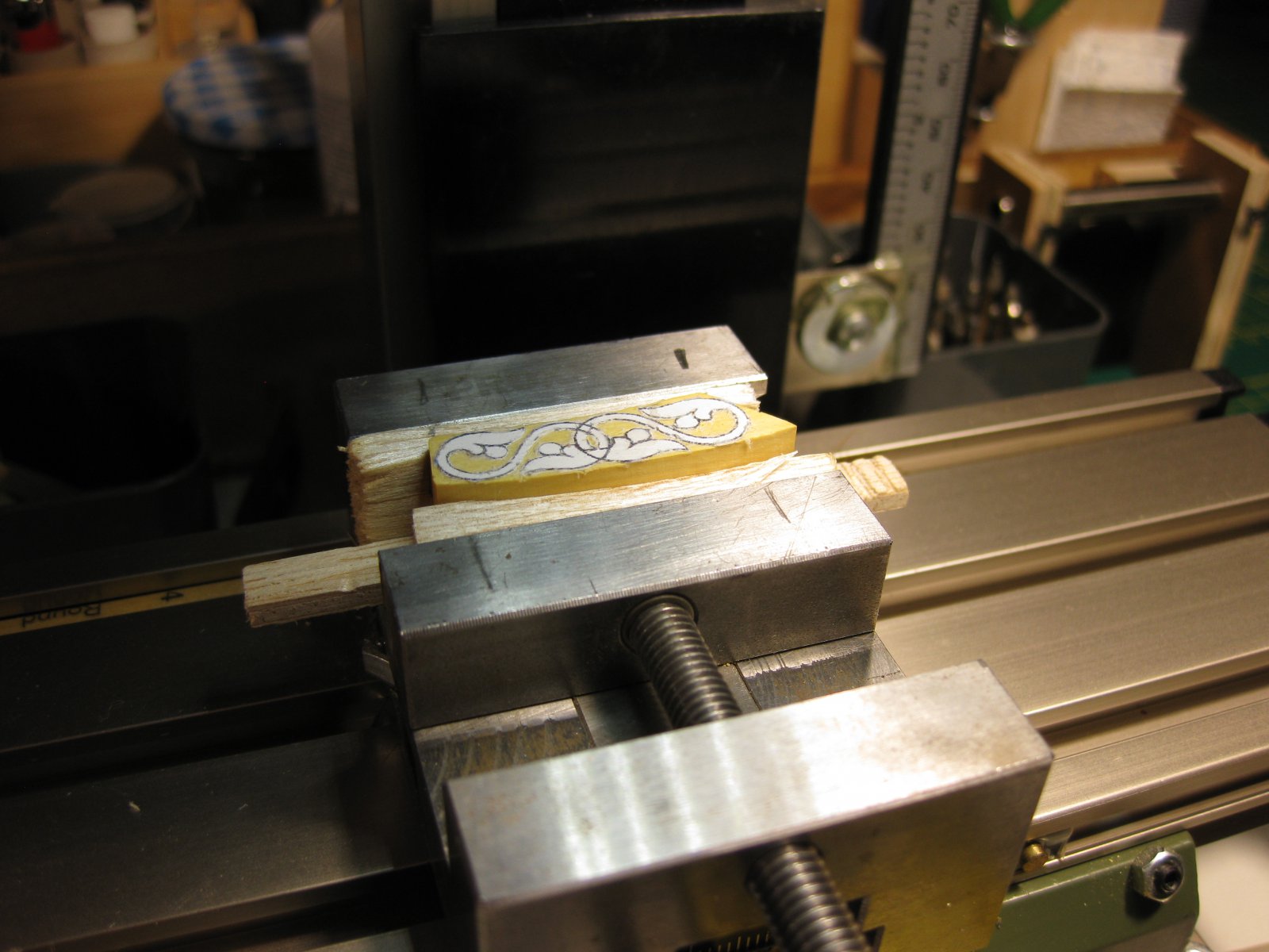

Nieuw stukje van buxus op maat gemaakt en weer begonnen. Dat kan er al beter tegen, maar ik moet oppassen. Het is wel meer werk dan ik dacht, het is erg klein en de spleten tussen de tak en bloem is op sommige plekken minder dan 0,5 mm.
Tijd genoeg, dus op mijn gemak en soms een paar zitters tussen door.
Ziet er toch niet verkeerd uit, ondanks de tegenslag. :thumbsup: :thumbsup:

Dank je Jaap, er zitten 2 breuken in die ik heb gelijmd en door het vastzetten op dat plankje was het te doen. Ik ben daar nog even verder gegaan om het gevoel te krijgen hoe ik het moet aanpakken. Maar dit ornament heeft 2 kijkkanten. Dus de achterkant moet ook en dat ging hem dus niet worden. Opnieuw met een beter stukje hout en geen tijd verknoeien aan iets dat al gedoemd is te mislukken. Voor sommige delen heb je gewoon goede kwaliteit hout nodig. Ik denk wel dat ik het ook van appel had kunnen maken.

Dank je Peter, krijg het ook steeds beter onder de knie. Ik durf steeds meer met de grove freesjes. Ik deed in het begin alles met freesjes van 1.2 mm. Of kleiner. Maar nu pak ik gewoon eentje van 2,3 mm. En dat scheelt tijd. Die dikkere slaan wel sneller vast, maar ik heb inmiddels veel meer gevoel hiervoor aangeleerd zodat dit niet meer gebeurd.
Allemaal weer bedankt voor de complimentjes, likes en bezoekjes. $ zitters geplaatst en het ornamentje achter de leeuw is ook klaar. Alles zit nog los op de boeg, maar het past perfect.
