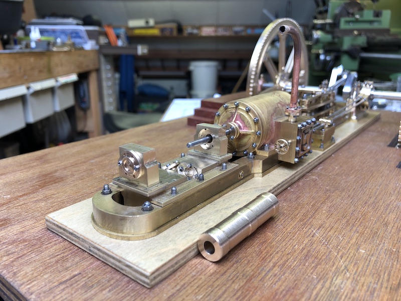

    Jan,
    Over de dopsleutel, ik vind het een mooie oplossing, maar wat is de SLW?

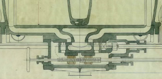

    Over de stoommachine, je schrijft "De Wisboom machine voerde de stoom midden onder de cilinder af naar de voorverwarmer van het voedingswater."
    Ik vermoed, gelet op de tekening bij #3, dat je bedoelt, dat de afvoer van de afgewerkte stoom aan de onderkant van de schuifkast zit.
    Alleen "gelijkstroom" stoommachines hebben een uitlaat in het midden van de cilinder, zie bijgaand .pdf bestand uit Leerboek Zuigerstoomwerktuigen, J.P.P Morré - W.Morreë, uitgave 1960.
    Maar, indien men destijds gekozen heeft om, met een wisselkraan te kiezen voor enerzijds, met de afgewerkte stoom het voorverwarmen van het toegevoegde ketelwater, en anderzijds kiezen voor een extra vacuüm om het machine rendement te verhogen, dan nogmaals, hier is weer over nagedacht.
    Groet, Henk, die jullie bijdrage zeer op prijs stelt.

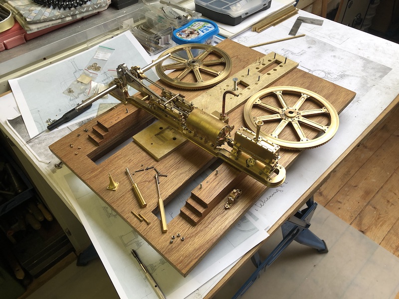

    Henk,
    Net als de stoompoorten was de afvoer aangegoten aan de cilinder met een flens midden onder de cilinder.
    Het principe is dus zoals je beschrijft.
    Bij de echte machine was de cilinder bekleed met vilt en een staalplaat.
    Bij het model heb ik gekozen om de ruimte die door het isolatie materiaal wordt ingenomen te verruilen voor een extra dikke cilinderwand. Dat gaf me de mogelijkheid er een sleuf in te frezen voordat de spiegelplaat eraan gesoldeerd werd. Zo zit de aansluiting voor afgewerkte stoom net als bij de echte midden onder de cilinder.
    Groet, Jan.

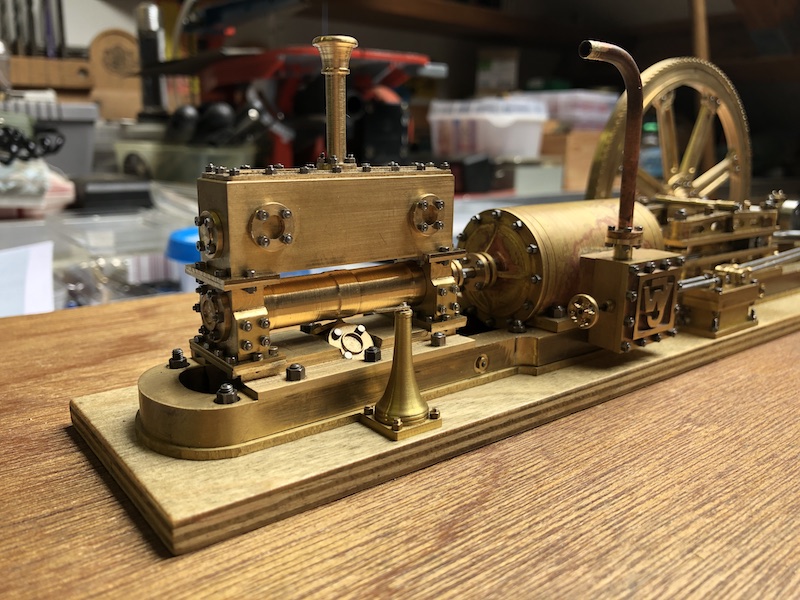

    Ik was onder de verkeerde naam ingelogd om de foto te kunnen plaatsen.

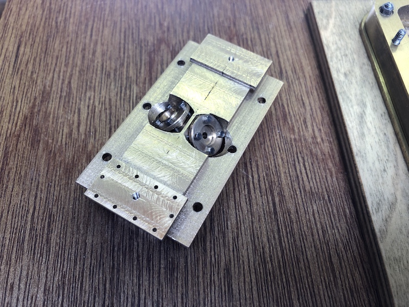

    Op onderstaande foto is het afvoergat voor de afgewerkte stoom te zien. Het sleufgat er naar toe zit in de cilinderwand.
    De SLW van het sleuteltje hierboven is 2mm.
    De sleuteltjes hieronder zijn ook gemaakt van inbus boutjes. De grootste is voor M2.
    Groet, Jan W.

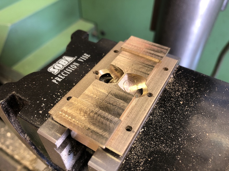

    Henk, het is geen gelijkstroom machine en ik snap ook niet hoe je daar bij komt. Ik heb het niet beweerd.
    Onderstaand zie je de beide stoompoorten en in het midden de afvoerpoort. Deze is aangegoten en volgt de cilinderwand tot midden onder cilinder.
    Om condensaat uit de cilinder af te voeren zat er aan beide uiteinden een aftap afsluiter.
    Groet, Jan W.

    Jan,
    Sorry weer een misverstand aan mijn kant.
    De aansluiting van de afgewerkte stoom zit aan de onderkant van de schuifkast met de aansluitflens midden onder de cilinder.
    Nogmaals sorry voor het misverstand.
    Henk

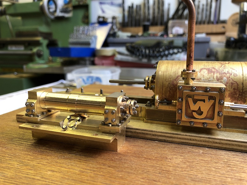

    Bovenop de condensor zit de toevoer en het andere gat was afgeblind. De toevoerleiding van de injectie zat midden onder. Deze leiding liep door in de condensor tot recht tegenover de stoom inlaat.
    Net buiten de machinekamer staat op de tekening een hoge tank. Ik vermoed dat deze bedoeld was als water voorraad om de injectie op te starten want de condensor kon het injectie water pas aanzuigen nadat er vacuüm was ontstaan.
    Gaten boren voor bevestiging van de condensor op het machine frame.
    De flens van de toevoerleiding en een blindflens gemaakt.
    Om zowel in de condensor als in de klephuizen de gaten precies te boren is een boormal gemaakt.
    Groet, Jan Walpot.

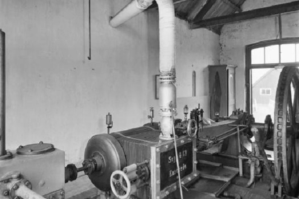

    De hoge tank aan de buitenkant van het gebouw.
    Je hebt het helemaal correct, deze diende voor een soort van hulp injectie.
    Je kan verder lezen bij #30, mijn bijlage "Krachtwerktuigen" blz. 473, de alinea boven de tekening van de injectie condensor.
    Henk.

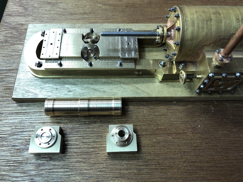

    Na de flenzen op de condensor de klephuizen en pompcilinder gemaakt.
    Groet, Jan Walpot.

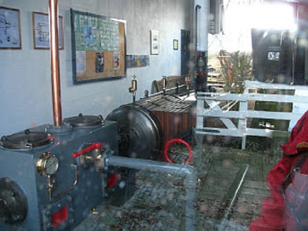

    Tijdens mijn eerste bezoek, aan het stoomgemaal Putten, heb ik geen foto's genomen.
    De onderstaande foto geeft een beeld, zoals ik mij kan herinneren.
    Vele jaren terug kon je nog door een stoominstallatie lopen en vragen stellen.
    Tegenwoordig niet meer.
    Daarnaast wordt tegenwoordig alles verteld in "Jip en Janneke" taal en is de onderliggende technische informatie niet of slecht te vinden.
    Onderstaand een foto gevonden van de huidige opstelling.
    Overal hekjes, onder het mom van veiligheid.
    Als je vroeger tegen een kind zei, dat stoom heet is, dan gaan tegenwoordig ouders met je in discussie over die informatie, die zij hun kind leveren.
    Maar ondanks de veiligheidshekjes bij de stoomschuifbediening is de injectiecondensor met appendages goed te zien.
    Groet, Henk.

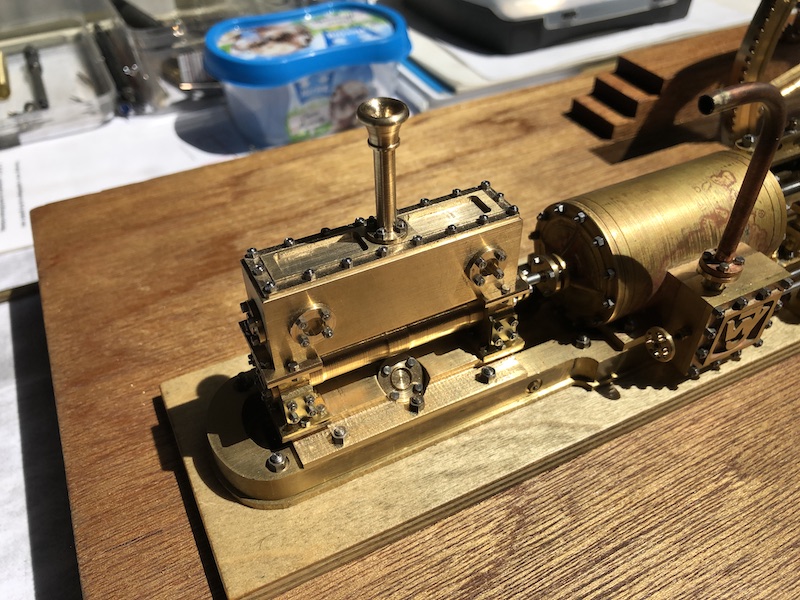

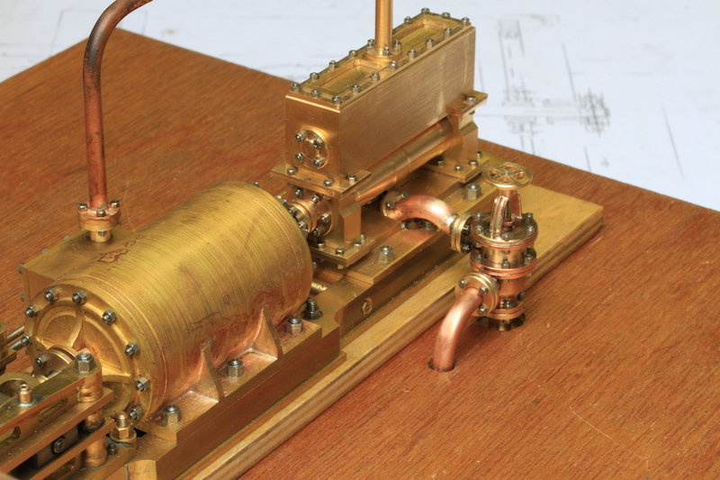

    Nadat de afsluiter voor het injectiewater was gemaakt moest de machine losgemaakt worden van het plankje waarop het frame rust. Was nodig om de gaatjes voor de bevestiging van de afsluiter te boren en tevens om er de stukken uit te zagen waar onder de vloer leidingen en de voorverwarmer liggen.
    De afsluiter van het injectiewater gemonteerd.
    Het volgende onderdeel, de driewegafsluiter tussen de voorverwarmer en de condensor, was een lastig dingetje om te maken vooral het bochtstuk wat aansluit op de condensor. Met deze driewegafsluiter kan de afgewerkte stoom uit de voorverwarmer afgevoerd worden naar buiten of naar de condensor.
    Groet, Jan Walpot.

    Mooi bouwwerk
    foto J. Walpot
    Indrukwekkende kraan met koperen aansluitstuk.
    Mooi buigwerk.
    Al ver gevorderd.
    Veel modelbouwplezier,
    Willum
