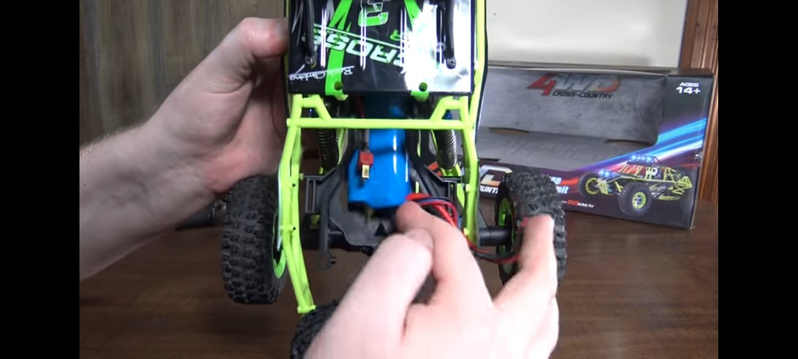

    Die accu gaat niet passen, probleem is dat jouw accu geen standaard formaat is, 2x 18650 cellen, ofwel 65mm lang, in totaal 36mm breed en 18mm dik. Die accu die je gevonden hebt is een stadaard 1:10 accu en is 139mm lang.....

    Zoals je hier kunt zien ( is screenshot van een filmpje ) heb je echt wel wat ruimte over, veel mensen gooien er een 2s of 3s in ook van 3000 en 3300mah. Mocht t echt niet passen valt er altijd wel ruimte te knutselen. Gaat mij er meer om dat ik niks af fik

    als een accu serieus klem zit, gaat er ook vanzelf iets doorslijten, dus alsnog fik.
    en het feit dat er mensen zijn die het doen, wil niet zeggen dat ze het ook hadden moeten doen:D
    of dat de auto er mee om kan gaan.
    youtube is prachtig.
    je ziet zo'n beetje ieder merk en type wel een keer compleet omgebouwd 1 keer mooi rijden.
    wil niet zeggen dat de eigenaar een jaar later nog steeds rijdt.
    of dat ze na iedere rit 30 minuten onderdelen moeten vervangen.
    want dat laten ze nooit zien.
    Wacht nou ff 3 tellen tot die auto er is, en je kunt meten wat er letterlijk in de auto past.
    1 mm kun je inderdaad altijd wel een beetje vijlen. 5 cm niet.
    en als mensen er ook 3s in gooien, hebben ze waarschijnlijk echt wel ff gezocht naar een goede maat..
    wel opletten, als je opeens naar 3s gaat, dat kun je niet doen zonder de tandwielen aan te passen....
    anders trek je opeens zoveel stroom, dat de magische rook alsnog ontsnapt.
